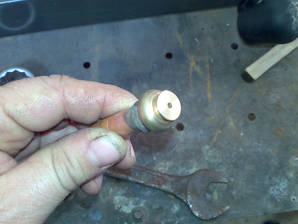

Το πολύ flush και το hiss σημαίνει υψηλή θερμοκρασία.Οι Ηχ μηχανές είναι πολύ σταθερές αρκεί να τις ρυθμίσεις σωστά.Το κρύο νερό όχι απλά ζμπρώχνει το ζεστό νερό για να κατευθύνεται στο puck αλλα ταυτόχρονα γίναiτε αναμείξει με το ζεστό μέσα στο group πριν πάει στο puck.Για το κρύο νερό τα ζιγκλέρ ρυθμίζουνε την ποσότητα τις ροής ενώ στο πάνω σωλήνα μπαίνει ο μειοτεις ροής για το ζεστό νερό.Τώρα ανάλογα με την διάμετρο τις τρύπας του μειωτέοι τοu ζεστού νερού ρυθμίζεις και την πιέσει του ατμού μέσα στο boiler.Μικρή διάμετρος θέλει υψηλή πιέσει και το αντίστροφο.Dld αν ένας καφές μας βγαίνει καμένο παρα την χαμηλή πιέσει στο boiler(πχ 0.7 bar) θα βάλουμε μειωτέι με μικρότερη διάμετρο τρύπας και θα αυξήσομε την πιέσει(πχ 1 bar) με αποτέλεσμα να έχουμε μεγαλύτερο φάσμα ρυθμίσεις, ιδανική θερμοκρασία εκχειλίσεις και μπόλικο ατμό.Ευχάριστο πολύ για το άρθρο που έχεις ανεβάσει.
Meioteis zestou nerou.
