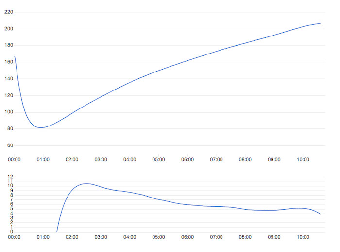

Καλησπέρα ψάχνω για διάγραμμα θερμοκρασιών από επαγγελματικό εξοπλισμό για να προσπαθήσω να τις πλησιάσω.ψάχνω για θερμοκρασίες μέσα στο τύμπανο και εξάτμισης. Ξέρω οτι κάθε μηχάνημα είναι διαφορετικό και κάθε κόκκος, αλλά με ενδιαφέρει πιο πολύ να δω που πρέπει να ανέβει αργά η θερμοκρασία και που γρήγορα.

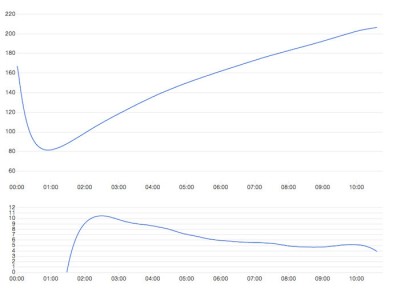

Μη αναγνωσμένη δημοσίευσηαπό nefilim » 14 Μαρ. 2014, 15:18
Με το ψήσιμο δυστυχώς όλο φλερτάρω περιστασιακά αλλά... δεν μου κάθεται. Έχω διαβάσει άπειρα πράγματα -κυριολεκτικά δουλεία δεν έχει ο διάολος..- αλλά πρακτικά δεν έχω εμπειρία, έχω μία πρώτη επαφή με κατσαρόλα ποπ-κορν του dimogrec, οπότε δεν έχω να συνεισφέρω πολλά πράγματα εκτός από ένα προφίλ από squaresmile Kenya Kagumoini Peaberry -μακράν κορυφαίος roaster κατεμέ- και ένα ποτπουρί σημειώσεων που έχω ψαρέψει από μακρόσυρτα καρτέρια στις ξέρες του διαδικτύου...Και για όποιον θέλει να εκτυπώσει 2 'flavor wheel' από CounterCultureCoffee
Squaremile profile
