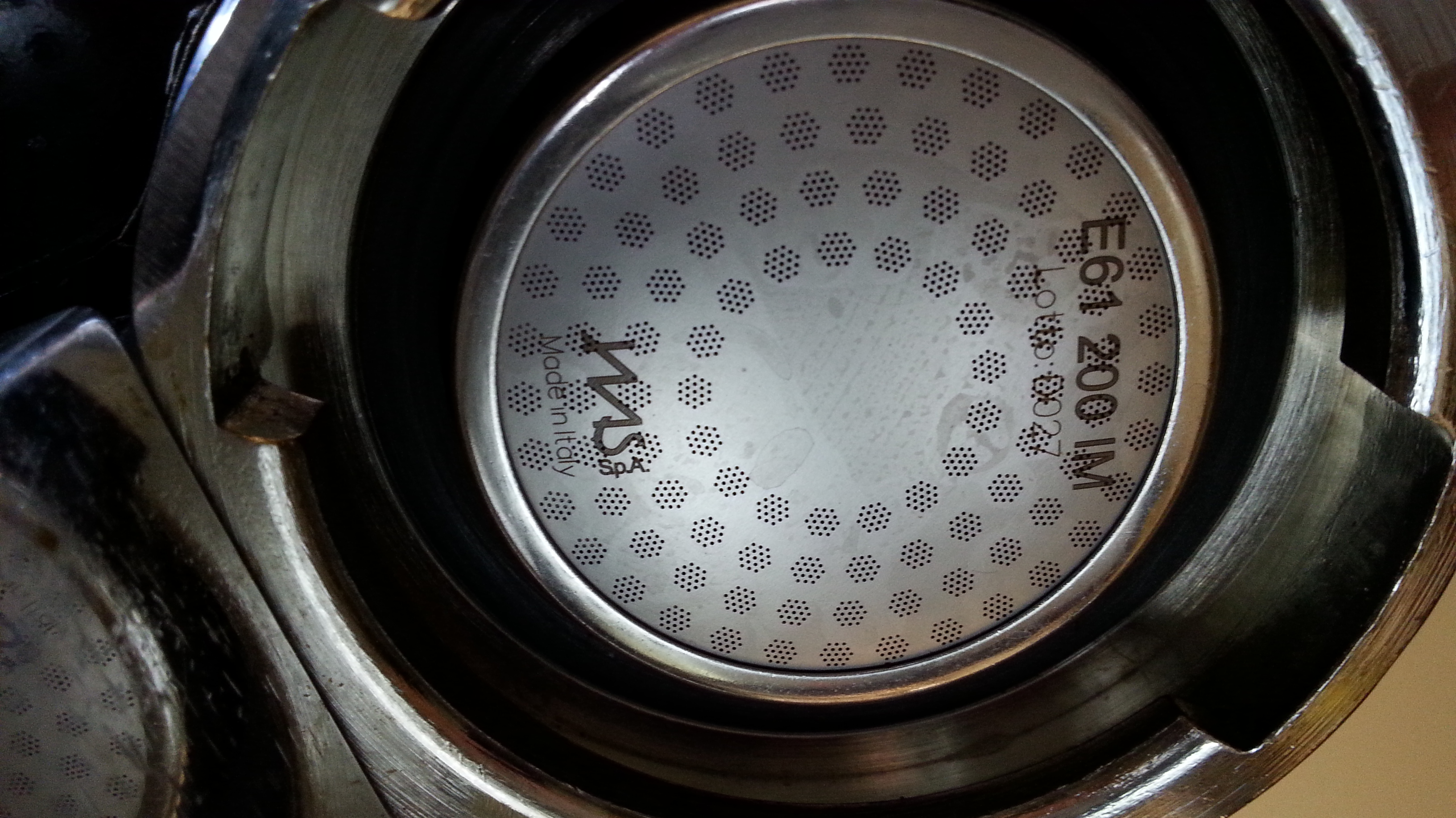

Παρελαβα και εγω την λοιπον , την σιτα (Shower Screen) της IMS , απο το barista.gr
H σιτα ηρθε στο χαρ/κο κοκκινο κουτακι της IMS .
Οταν ανοιξα το κουτακι και πηρα στα χερια μου τη σιτα , το πρωτο πραγμα που σκεφτηκα ηταν η πολυ καλη ποιοτητα και η μεγαλη διαφορα που εχουν απο τη μαμα σιτα ...

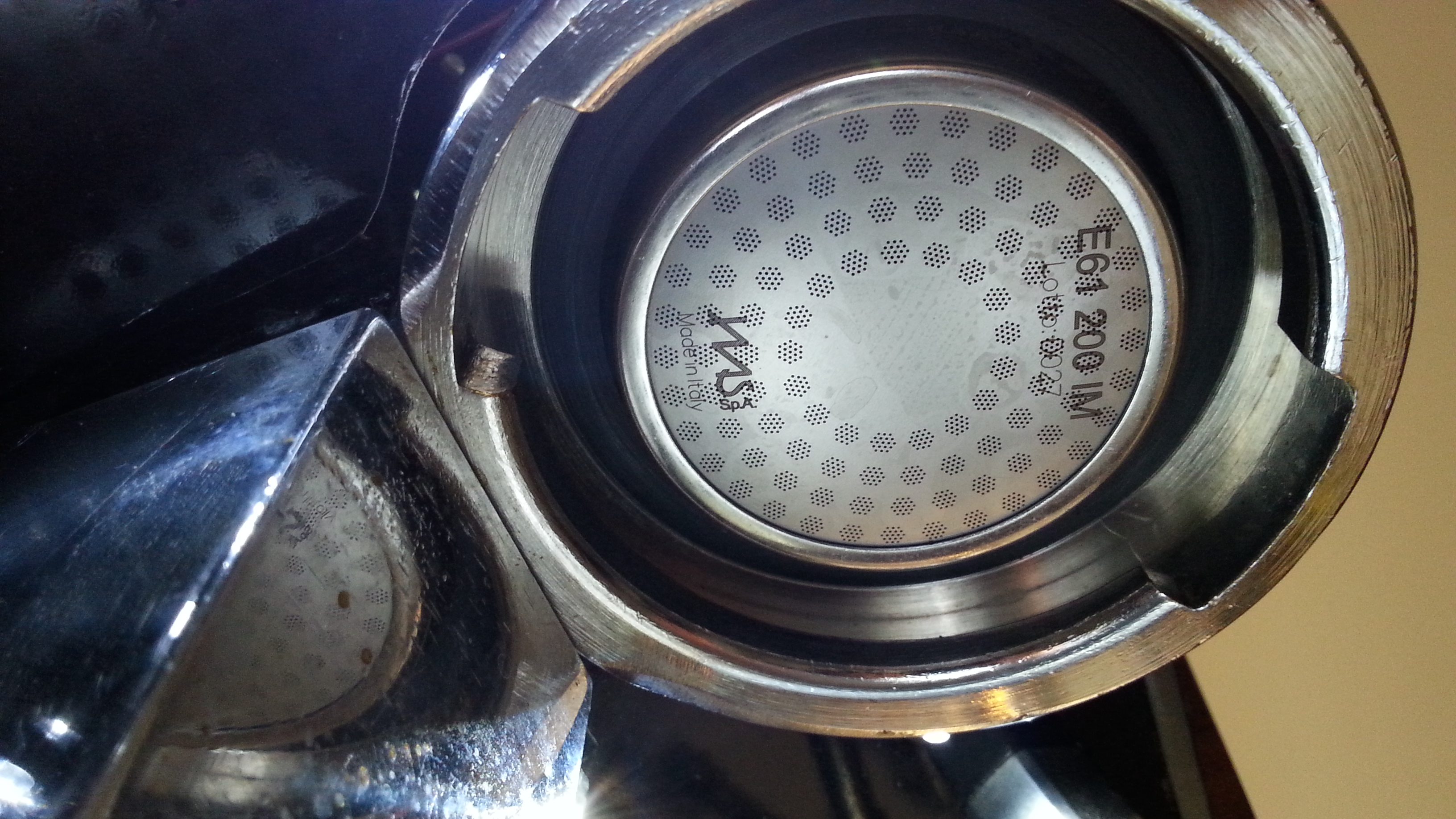

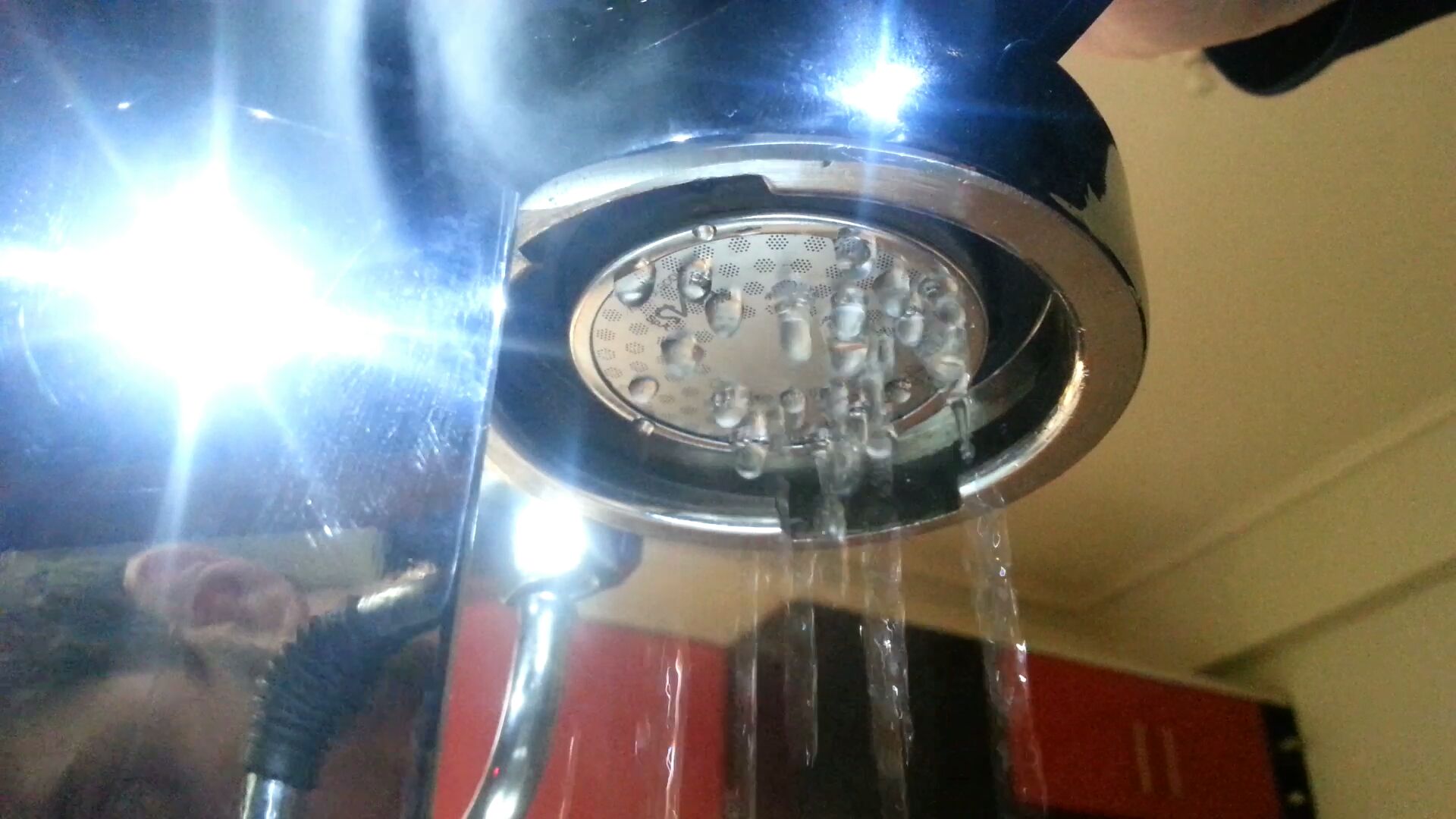

Επομενο βημα τοποθετηση στο "εργαλειο" μου και τρεξιμο νερου απο το groyp για να δω οπτικες διαφορες ...
Καμια σχεση η "μαμα" σιτα παντως ...
Πρωτη παρατηρηση ειναι οτι το νερο ετρεχε ομοιομορφα , χωρις να πεταει εδω κ εκει που μου παρουσιαζε το μαμα shower screen ..

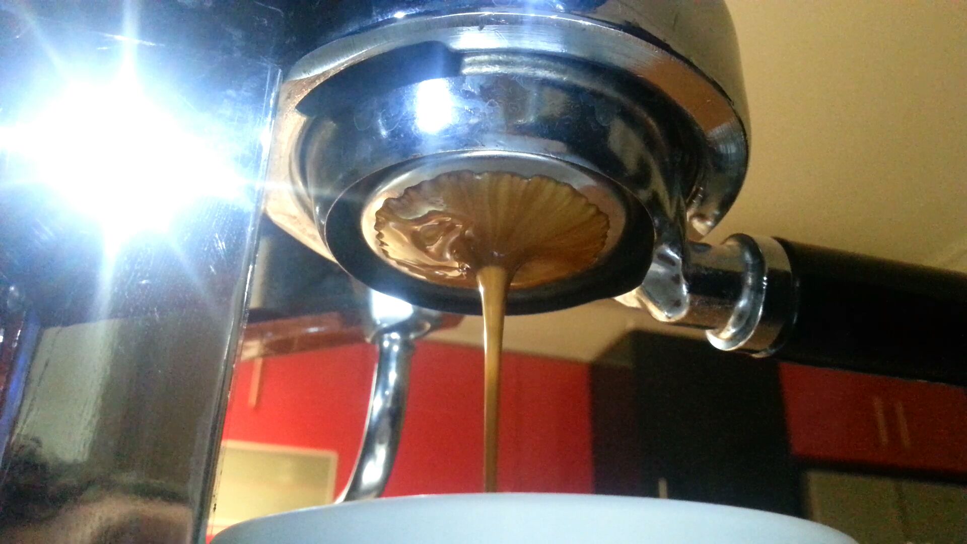

Μετα εκχυλιση για να δω διαφορες...
Στη ροη σε συγκριση με τις προηγουμενες εκχυλισεις με τον ιδιο καφε που παιζω τωρα , πηρα μια πιο ομαλη ροη...
Εκει που ειδα ομως την μεγαλη Διαφορα και ομολογω οτι δεν το περιμενα ειναι στην γευση ..Ουτε ξερω να το εξηγησω..
Ο καφες που παιζω τωρα ειναι Ονδουρα , με φρουτωδεις οξυτητες , και RD 5 ημερων , που σημαινει αρκετη οξυτητα ..
Παρατηρησα λοιπον με τις δοκιμες που εκανα με την IMS να εχουν "στρογγυλεψει" οι γευσεις και η οξυτητα ...
Δεν ειναι τοσο "sharp" , αλλα πιο ευκολοδιαβαστες και "ηρεμες" στην γλωσσα μου ...
Επισης να αναφερω οτι χρειαστηκε αλλαγη στη ρυθμιση του μυλου σε πιο ψιλο , και το puck καποιες φορες μου βγηκε πιο "νερουλο" , αλλα δε με προβληματιζει μιας και η γλωσσα μου βρηκε θετικα στοιχεια σε ολες τις εκχυλισεις ...

Νικο εχεις προβλημα.Δεν εχεις ομοιομορφη ροη απο ολη την σιτα και σιγουρα δεν φταιει η σιτα γι αυτο.Επρεπε να βγαινει νερο απο παντου.Βγαλε την σιτα ξανα και λυσε τον ορειχαλκινο διασκορπιστη για να τον καθαρισεις.Πρεπει να εχει βουλωσει καποιο αυλακι.Θα τον λυσεις με ενα κερμα λεπτο ,μαλλον 5λεπτο πρεπει να κανει το οποιο θα το στριψεις με την βοηθεια μιας πενσας.Οταν δεις τον διασκορπιστη θα καταλαβεις.

Δημητρη ευχαριστω , αλλα τα κοιταξα ολα και δεν υπαρχει κατι βουλωμενο ...
Απλα επει οταν ζεσταινεται το νερο εχει την ταση να το κανει αυτο ..θα ανεβασω ενα βιντεο με κρυο νερο γιατι οταν το πρωτοεβαλα και εκανα flush μια χαρα ερτεχε απο παντου ...
Παντως ακομα και ετσι ειναι ΠΑΡΑ πολυ καλυτερη η διανομη απο πριν ...
Θα το ψαξω να δω τι φταιει ...
Καπως ετσι ε ?

Δημητρη νομιζω οτι καλυτερα τωρα..
