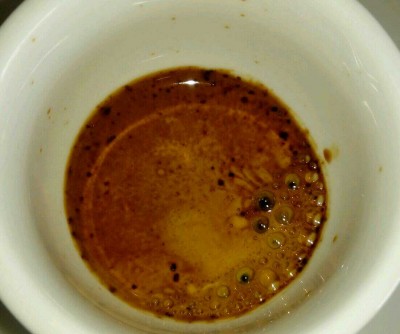

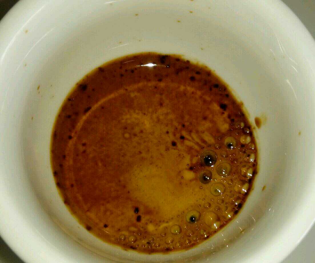

Μη αναγνωσμένη δημοσίευσηαπό Edesso » 08 Σεπ. 2015, 17:57
Νοστιμους καφεδες διαλεγεις ρε μπαγασα :headbang3: και με το ψησιμο σου εχεις μετριασει την οξυτητα απο το λεμονι και καραμελωσει το τελικο αποτελεσμα.
Ενας μονος σε ποσοτητα (ουτε 20ml) απο 20γρ στο καλαθακι της γιαγιας :banghead: λικερ

Προθερμανση στους 250 για 10min-ριχνουμε τους κοκκους και ψηνουμε στους 245 μεχρι τα 9:45min οπου και κατεβαζουμε στους 235 μεχρι και την εξοδο 10:15min(πρωτο crack στο 8:15min)...αν σε παιρνει ασε το για ακομη 15sec,δλδ να φτασεις max 10:30min.Το λεμονοκιτρο μου εδωσε μια κουτουλια μου θα την θυμαμαι για πολύ καιρο :banghead: .18gr στο μαμα καλαθι με μαμα σιτα,91 στο pid,μετριο προς δυνατο πατημα και 35ml στο φλυντζανι......αυριο-μεθαυριο και βιντεακι..Υ.Γ εχω πολλα volt στη πριζα και η αντισταση δουλευει full τα γκαζια,γι'αυτο προσεχε με τους χρονους που σου δινω.
