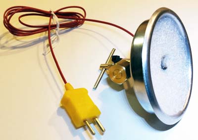

Αυτο ειναι το γνησιο scace
Oπως βλεπετε μιλαμε για ενα φιλτρο-σιτα που κουμπωνει μεσα σε ενα γυμνο πορταφιλτερ.

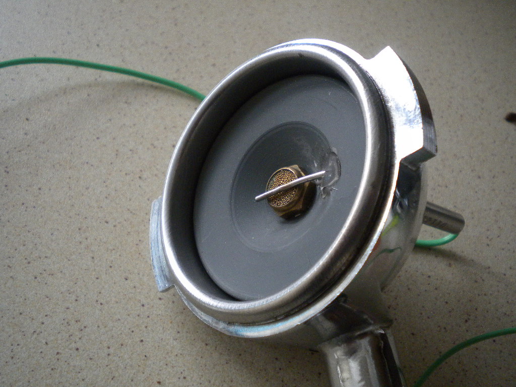

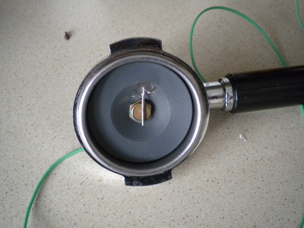

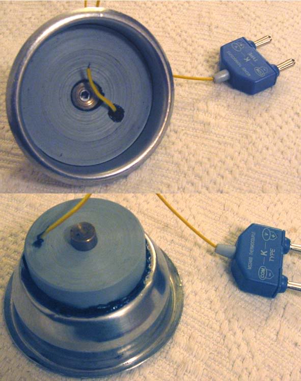

Eτσι λοιπον και εγω με τη σειρα μου επειτα απο πειραματα 2 και πλεον ετων και ψαξιμο ενα σωρο υλικων κατασκευασα το δικο μου scace .To δυσκολοτερο ηταν να βρω το υλικο που χρησιμοποιει ο κυριος scace για να εξομειωνει το πακ.Η ευρεση του αισθητηρα ηταν ενα αλλο αγγουρι αλλα ας ειναι καλα ο φιλος μου ο nefelim που με εφτιαξε.Το τελευταιο αγγουρι ειχε να κανει με την τοποθετηση του αισθητηρα και με την ευρεση του καταλληλου μπεκ ετσι ωστε να εχω την σωστη ροη.
Ιδου το αποτελεσμα.

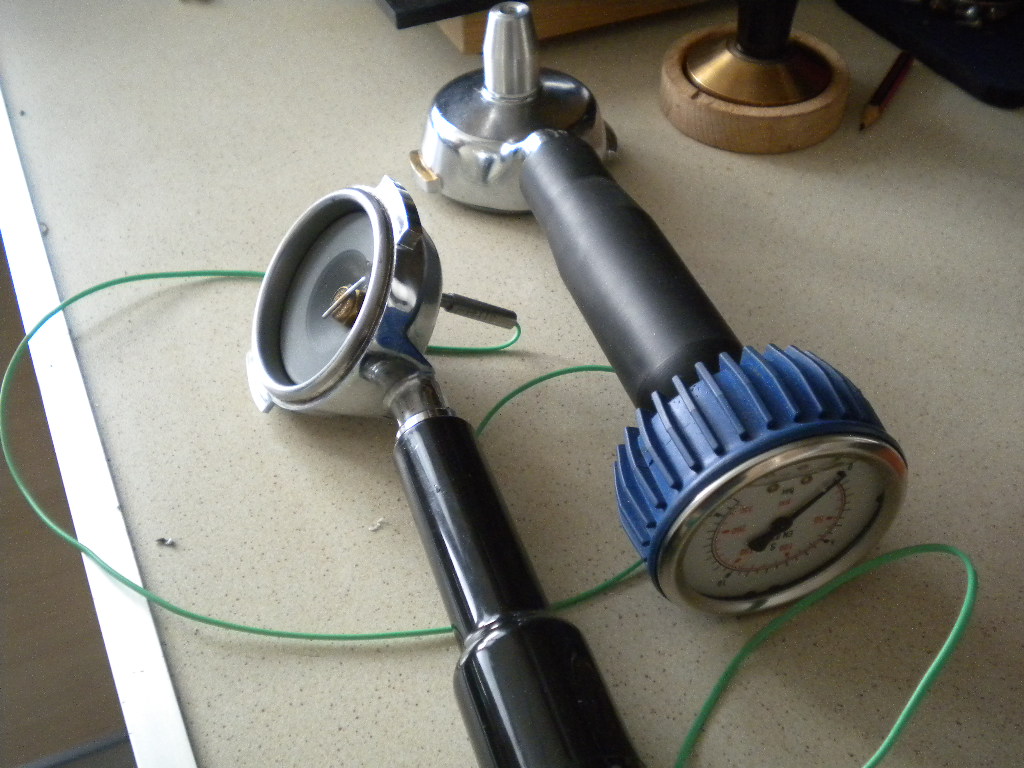

Τα μετρητικα μου.Ολα μετρουν υπο πιεση
Η τελευταια εκδοση τοποθετησης του αισθητηρα που χρησιμοποιω τωρα με καλυτερα αποτελεσματα οσο αναφορα την ταχυτητα αποκρισης

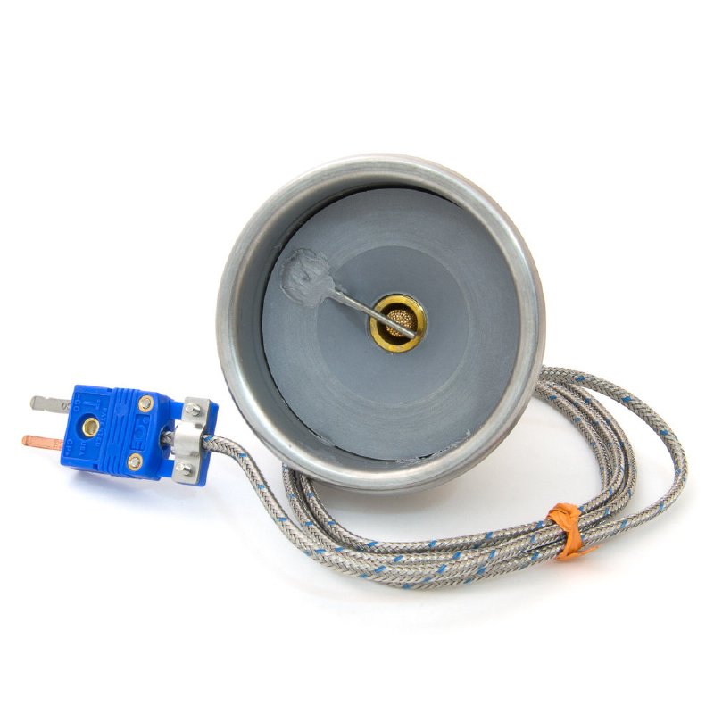

Κρισιμα σημεια ειναι:Ο αισθητηρας του γνησιου ειναι typeT και αποδειχτηκε αδυνατον να τον βρουμε απολυτως τον ιδιον.Αλλα και να τον εβρισκα δεν θα μπορουσα να αγορασω το θερμομετρο γιατι τα καλα θερμομετρα που να περνουν Τ αισθητηρες ειναι απλησιαστα.
http://www.amazon.com/FLUKE-FLUKE-52-2- ... hermometer
Υπαρχουν κινεζικες αντιγραφες αλλα δεν τις εμπιστευομαι.
Eτσι πηρα τυπουΚ ολοιδιον σε διαστασεις με του γνησιου και με πολυ κοντινα χαρακτηριστικα.

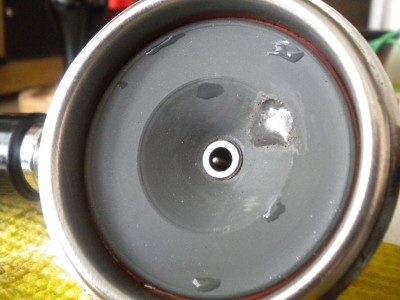

Αλλο κρισιμο σημειο ειναι το υλικο που εξομειωνει το πακ.Πολλες προσπαθειες εχουν κανει χομπιστες και οχι μονο και σας δειχνω μερικες που τις θεωρω αποτυχημενες.
Ειδικα αυτη η λυση ειναι τελειως λαθος και δεν θα δωσει ποτε σωστη μετρηση.
Ενα μυστικο της ακριβειας του εκτος των αλλων ειναι και το ποσο βαθια θα βρισκεται η επιφανεια του πακ.Απο αυτο εξαρταται η αποσταση που θα εχει απο την ντουζιερα και αυτη δεν ειναι ιδια για ολες τις μηχανες.Εξαρταται απο το ποσο βαθια κατεβαινει μεσα στο πακ η ντουζιερα.Στο γνησιο scace δεν εχεις επιλογη σε αυτο .Ελυσα αυτο το προβλημα φτιαχνωντας το με τετοιο τροπο που να μπορω να μεταβαλω το υψος του αναλογα την μηχανη που θα μετρησω.Για μια Ε61 1χιλ κατω απο την ντουζιερα με 3 χιλ κατω απο την ντουζιερα εφεραν διαφορα στην μετρηση 4βαθμων.
Το πιο ειναι το σωστο ...κανεις δεν το ξερει.Εγω καλιμπραρισα το δικο μου scace με βαση το γνησιο μιας και βραεθηκε αρκετες φορες στα χερια μου .
Οι διαφορες μου με το γνησιο εχουν να κανουν με την ταχυτητα αποκρισης οπου το δικο μου ειναι 1 δευτερολεπτο πιο αργο και ενας βαθμος που δειχνει λιγοτερο το δικο μου και αυτο μπορει να οφειλετε ειτε στον αισθητρα ειτε στο θερμομετρο που χρησιμοποιω και κανει 25 ευρω εναντι των 300 που κανει ενα fluke.
Δεν με χαλαει ομως καθολου αφου γνωριζω τις διαφορες μπορω ανετα να τις εξισωνω μεταβαλοντας το υψος του πακ μεσα στο scace.
Nα σας πω πως εχω κανει πολλα πειραματα με διαφορα υλικα τυπου τεφλον και με αισθητηρες τυπου Κ απλους και εστεφθησαν ολα με πληρη αποτυχια :lol: Στερνη μου γνωση να σε ειχα πρωτα.

nefilim έγραψε:2)Η επόμενη καλύτερη, σχετικά φτηνή και δοκιμασμένη λύση, είναι να χαλάσουμε ένα καλαθάκι, του ανοίγουμε μια τρυπούλα στον πάτο περνάμε ένα φτηνό αλλά ποιοτικό θερμοζεύγος σαν και αυτό -σόρυ αλλά μην περιμένετε με αισθητήρα των 2 ευρώ να πάρετε καλή μέτρηση-. Κλείνουμε την τρυπούλα με εποξειδική κόλλα, γεμίζουμε το καλαθάκι με καφέ -καλό είναι υπάρχει ένα κενό ανάμεσα στην ντουζιέρα-, πατάμε και φτιάχνουμε καφέ..
Να πω εδω φιλε μου καλε πως το chanelling με αυτο το mod ειναι 100% σιγουρο απο το σημειο που ο αισθητηρας διαπερνα το πακ και σε αυτη τηυν περιπτωση οι ροη δεν θα ειναι η επιθυμητη για να παρουμε τη πιο σωστη μετρηση που θα μπορεσουμε με 9 bar πιεση .Ωστοσο να πω πως δεν εχω δοκιμασει αυτη τη λυση.Μιλαω απλως θεωρητικα και εμπειρικα γιατι ετσι νομιζω οτι θα γινει.Το σωστο πειραμα θα ηταν να φτιαχτει αυτο που λες και να δοκιμαστει μαζι με ενα γνησιο scace στην ιδια μηχανη για να δουμε τις διαφορες. :think:
