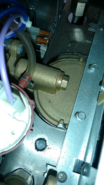

Με ταλαιπωρησε ο ρυθμιστης ροης μεχρι να τον κανω να δουλεψει, τα καταφερα ομως
Λοιπον, πορισμα
Στην ΔΙΚΗ ΜΟΥ μηχανη οντως πρεπει να ρυθμισω την opv 11bar για να δωσει 8.5-9 στην εκχυλιση
Προσοχη ομως, σε αλλες μηχανες μπορει η διαφορα στατικου-ροης να ειναι μολις 1 bar ενω σε αλλες και 4 bar
Aρα η πιο αξιοπιστη μετρηση ειναι η μετρηση με ροη
Εγω βασικα πρωτα πηγα γευστικα και μετα τυχαια εφτιαξα τον ρυθμιστη ροης και ειδα πως ημουν στα 9 bar

Εμένα σε κατάσταση εκχύλισης η gaggia Cllassic ρύθμισα την opv να δείχνει 11bar στο μανόμετρο το οποίο έχω συνδεμενο .
Ειναι σωστό αυτο ;

Μη αναγνωσμένη δημοσίευσηαπό Aftergr » 03 Ιούλ. 2015, 17:43
Εφόσον εννοείς ότι έχεις μόνιμο μανόμετρο επάνω, τότε όχι, ρυθμισε το να έχεις 9bar σε ρυθμούς κανονικής εκχύλισης

Μη αναγνωσμένη δημοσίευσηαπό woodsman43 » 05 Ιούλ. 2015, 10:40
Πιο αξιοπιστη ή μαλλον πραγματικα αξιοπιστη μετρηση θα εχεις εαν δεις τι λεει το μανομετρο συνδεδεμενο πανω στο γκρουπ και κατα την διαρκεια μιας καλης εκχυλισης αντι να κανεις αυτο με τον προβληματικο ρυθμιστη ροης.
Η διαφορα πιεσης με την δικια σου ειναι σχεδον λογικη μιας και μεταξυ αντλιας και γκρουπ μεσολαβουν πολυ περισσοτερα εξαρτηματα-στραγγαλιστες ροης και πιεσης οπως αντεπιστροφες βαλβιδες και μπεκ αλλα δεν θα επρεπε να ειναι τοσο μεγαλη οσο λες .
Κατα την γνωμη μου ασε το μανομετρο πανω στο γκρουπ και παρακολουθα το κατα την διαρκεια των εκχυλισεων σου να δεις τι συμπεριφορα εχεις.

Μη αναγνωσμένη δημοσίευσηαπό Aftergr » 05 Ιούλ. 2015, 13:25
Εννοείς να το συνδέσω στην υποδοχή του γκρουπ όπως είναι στη φωτογραφία;
Re: Παλμικες αντλιες - 9 ή 11 bar?
Μη αναγνωσμένη δημοσίευσηαπό woodsman43 » 05 Ιούλ. 2015, 15:36
Eεεεε ναι .....αυτο εννοω βεβαιως.Εννοειται... :killmyself:
