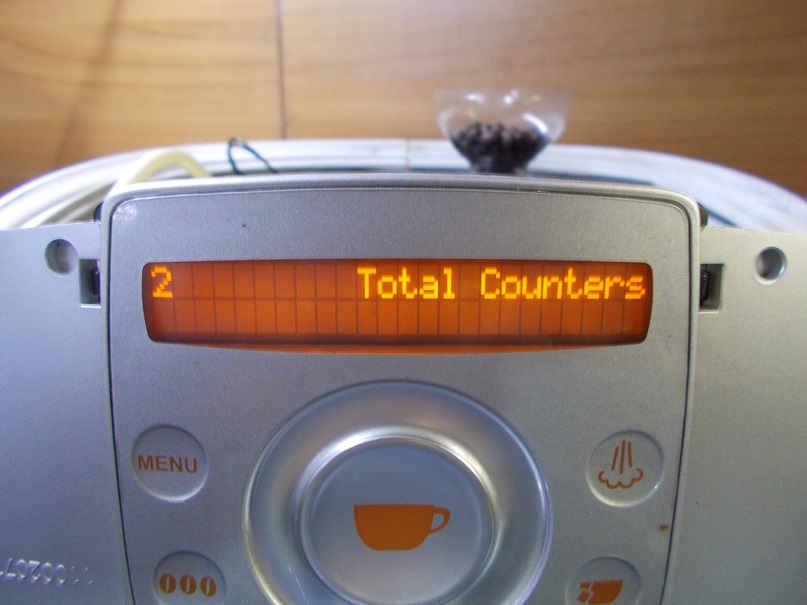

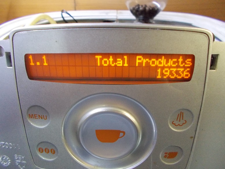

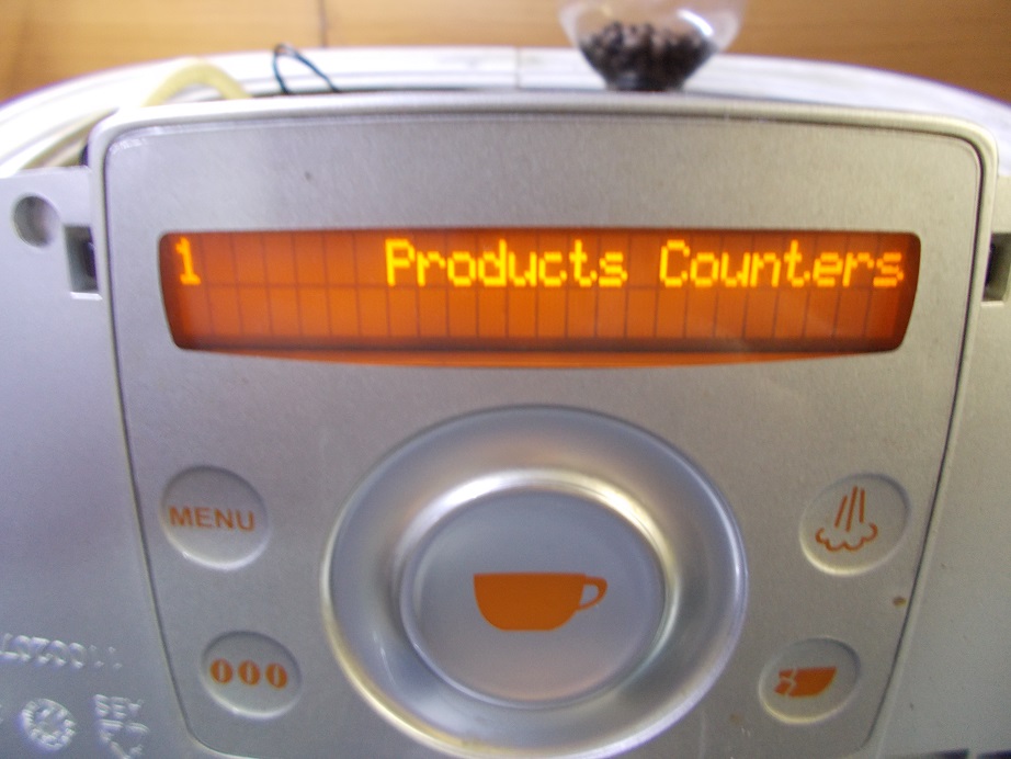

Σε αυτά τα menu μπορούμε να κάνουμε τέστ στα διάφορα εξαρτήματα της μηχανής , να ρυθμίσουμε κάποιες παραμέτρους , και να δούμε και κάποιους μετρητές.
Θα ξεκινήσω από τους μετρητές μια και έχω αναφερθεί σε άλλο θέμα και δεν έτυχε να δείξω δεδομένα.

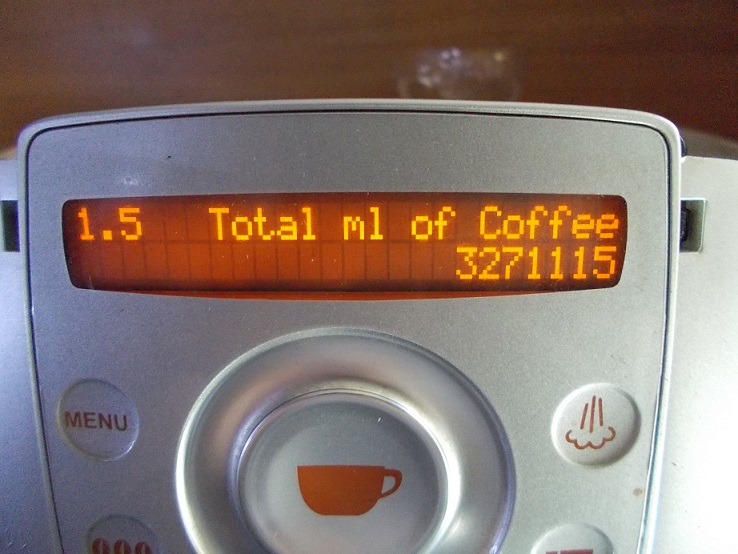

Η μηχανή λόγο βλάβης στο μοτέρ του κόφτη έκαιγε μία αντίσταση 5watt που ο σκοπός είναι να προστατεύει τα τρανζίστορ από τέτοια αιτία. Στο μοτέρ υπήρχε μεγάλος σπινθηρισμός στα καρβουνάκια με αποτέλεσμα μεγαλύτερο ρεύμα από το επιτρεπόμενο. Με την αλλαγή του μοτέρ και της αντίστασης διορθώθηκε το πρόβλημα.

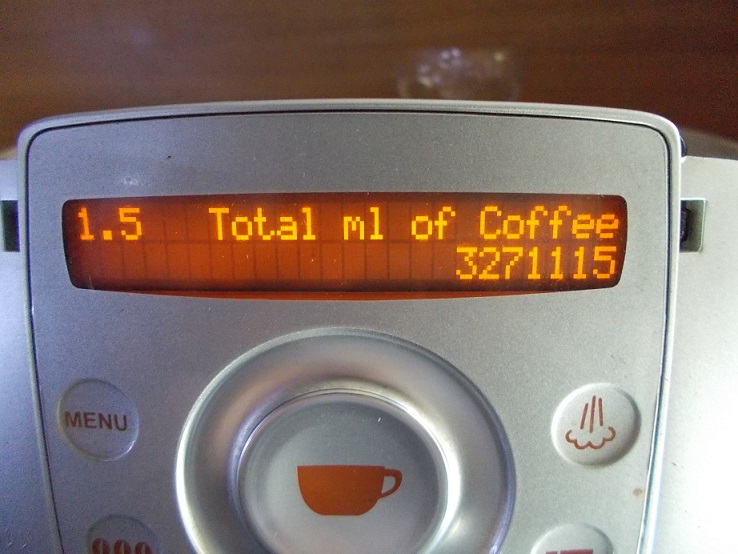

Στην παρακάτω φωτογραφία βλέπουμε τα ροφήματα που έχει δώσει η μηχανή

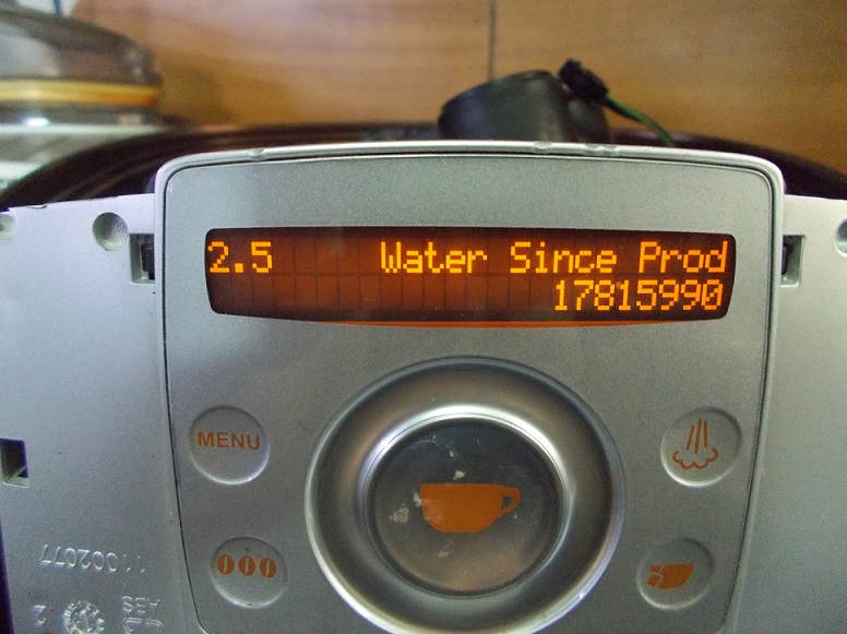

Παρακάτω βλέπουμε σε ml την ποσότητα του νερού για τα ροφήματα.

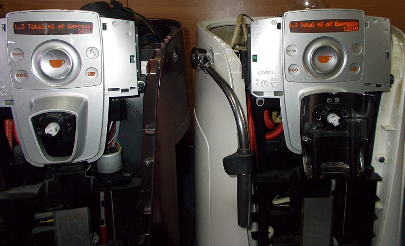

Θα δείξω και το εσωτερικό της μηχανής φυσικά , μια και αυτός είναι ο σκοπός του θέματος.

Μα καλα ποσο καφε πινανε σε αυτο το σπιτι /γραφειο/δε ξερω τι / για να κανει το μηχανημα 19336 ροφηματα,και να περασουν απο αυτο το.... κολοκυθι κοντα 3.5 τονοι νερο αν καταλαβα καλα.Και μετα λεω οτι πινω πολυ καφε.Παω να κανω κανα διπλο εσπρεσσο να το σκεφτω διεξοδικα. :think:

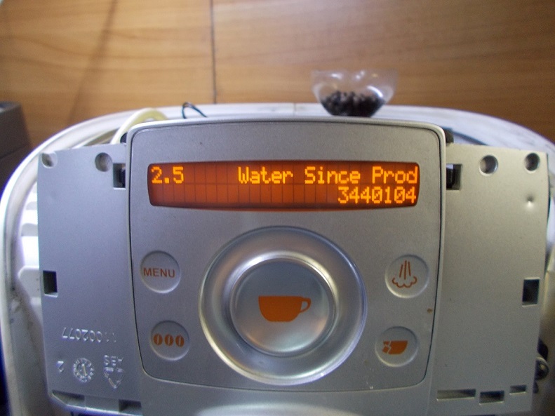

Ήρθε και μία άλλη ίδια για επισκευή , και ίδιας χρονολογίας κατασκευή.
Έχει δώσει περισσότερα ροφήματα σε αριθμό, αλλά κοίτα το νερό. Επειδή μου φάνηκε πολύ , μέτρησα με ογκομετρικό της ποσότητες στα διάφορα ροφήματα, και υπάρχει μία μεγάλη απόκλιση προς τα επάνω , αλλά το νερό είναι και πάλι πολύ. Τα ροφήματα στην δεύτερη μηχανή ήταν ρυθμισμένα με πάρα πολύ νερό. Επίσης έχουν τραβήξει απίστευτα ζεστό νερό.
Μόνο για αφαλατώσεις έχουν περάσει περίπου 1000000ml
