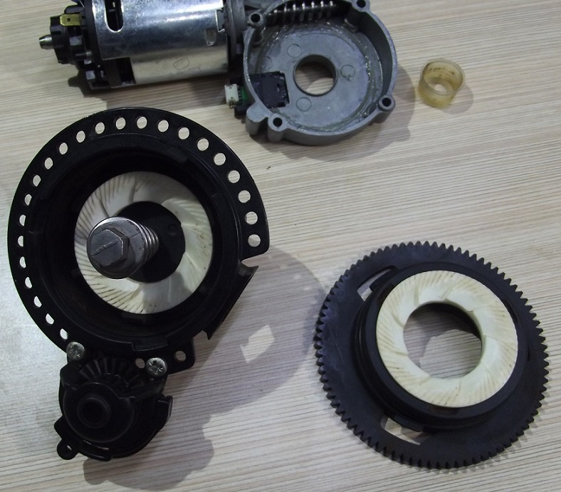

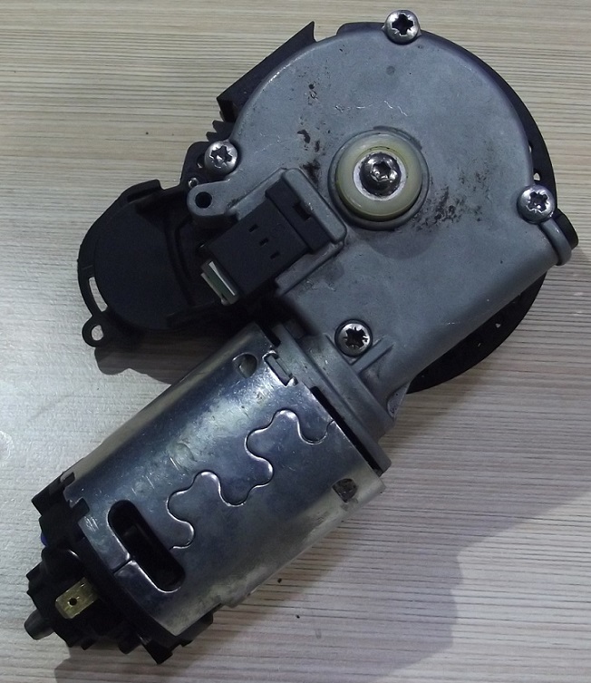

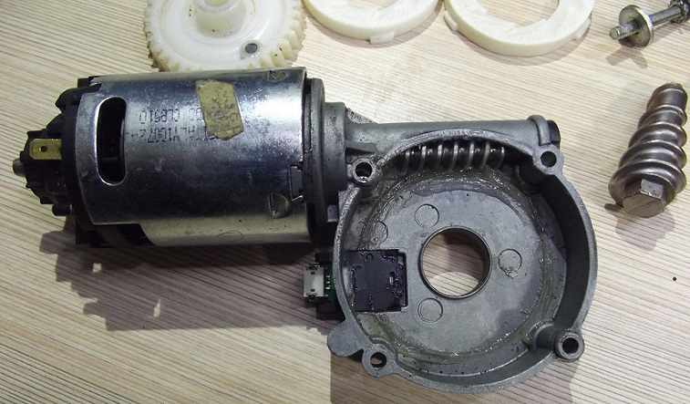

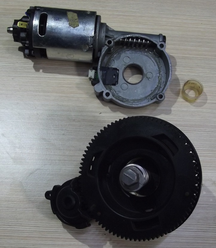

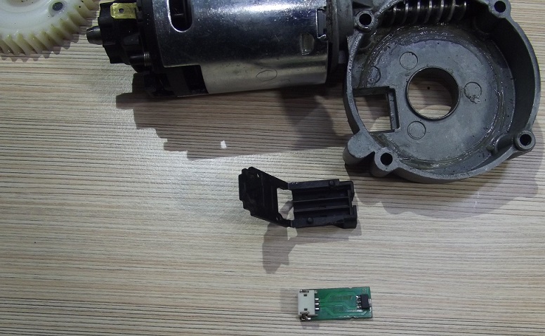

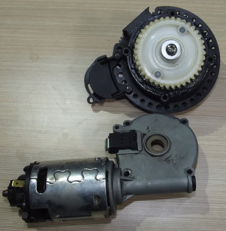

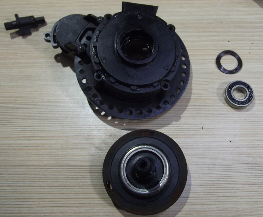

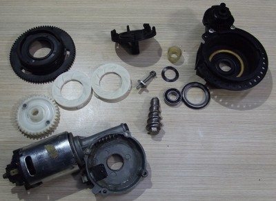

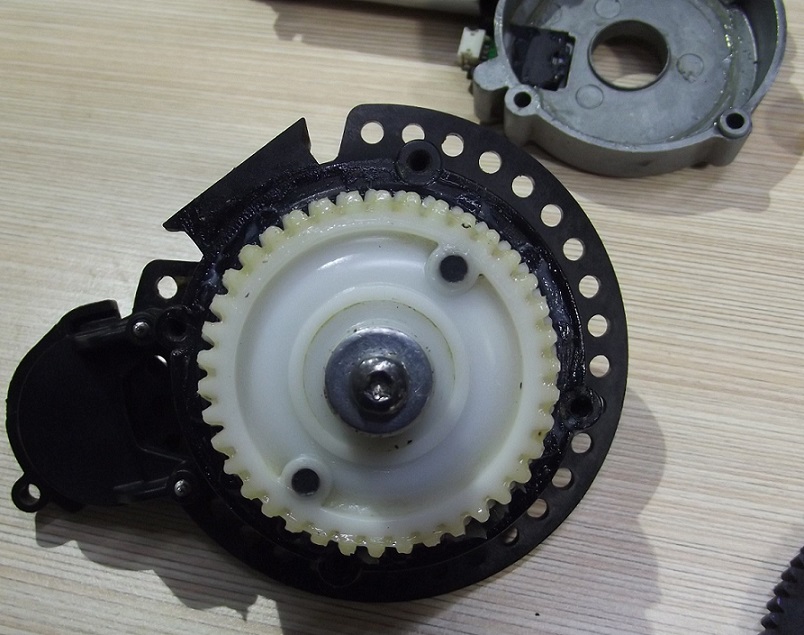

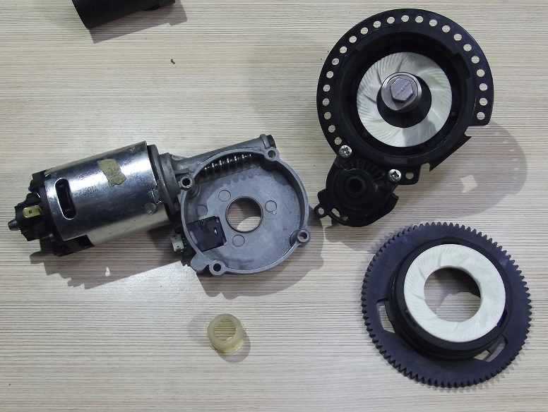

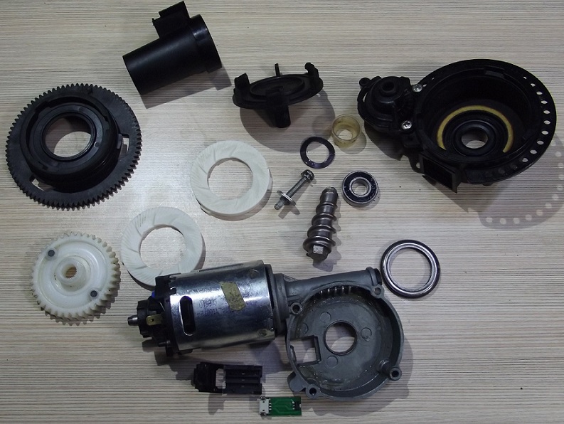

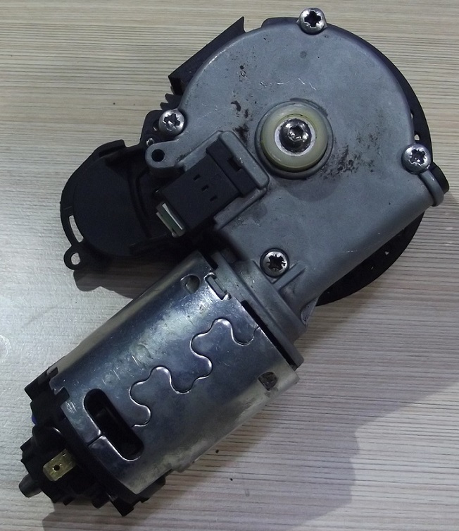

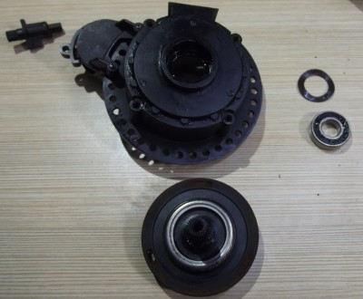

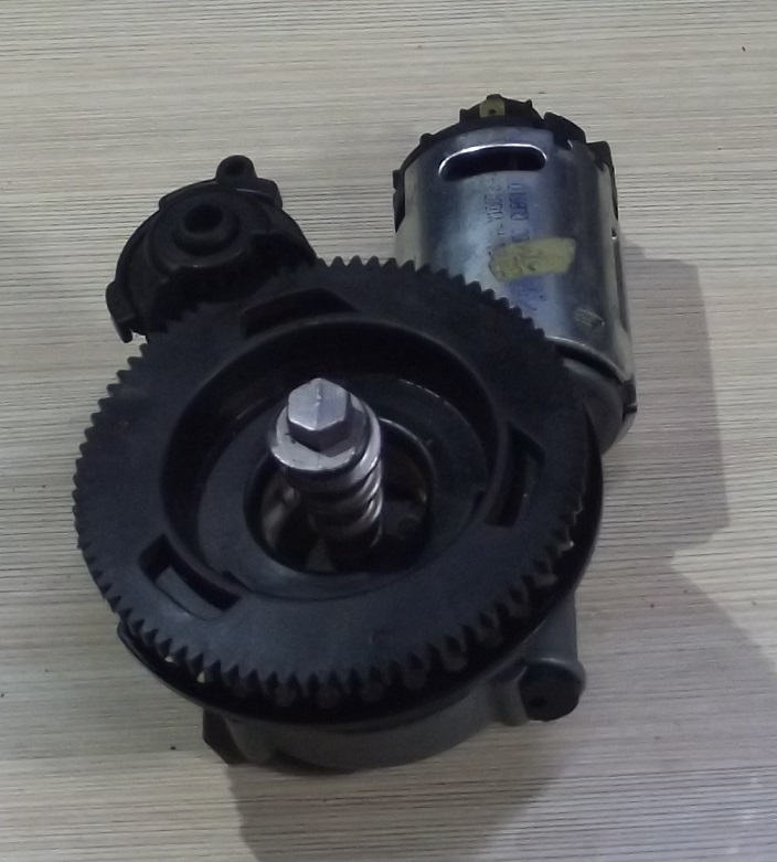

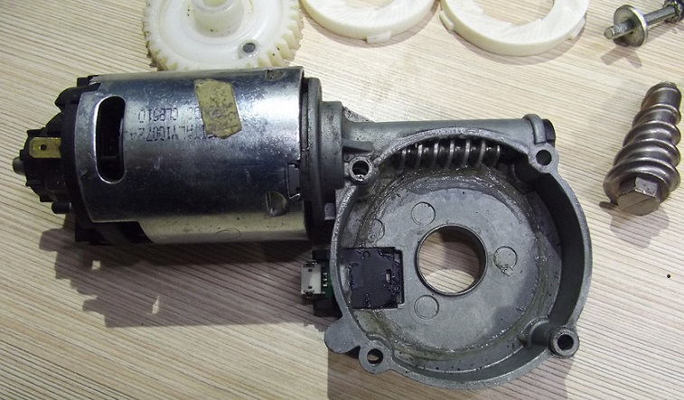

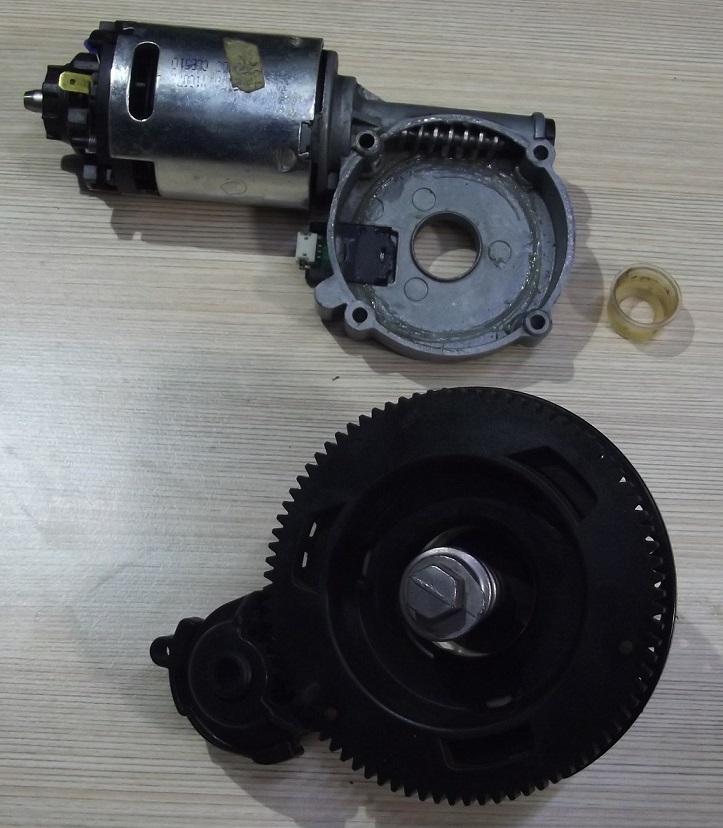

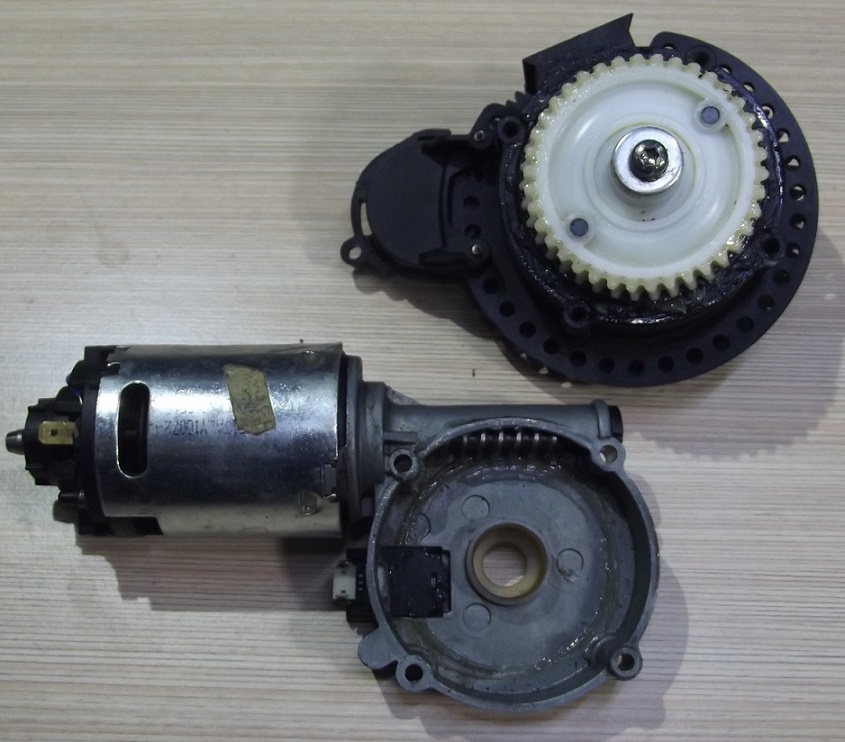

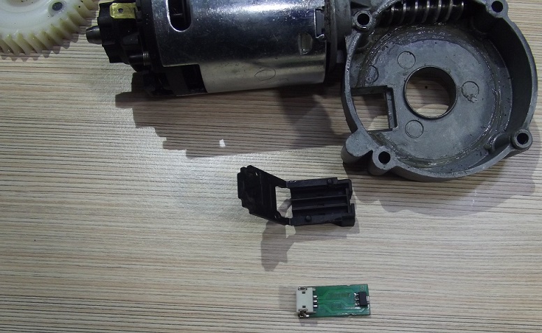

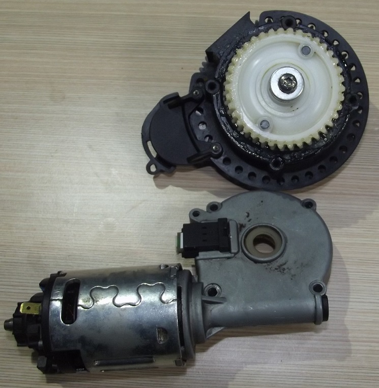

Μη αναγνωσμένη δημοσίευσηαπό manosp » 05 Φεβ. 2017, 11:53

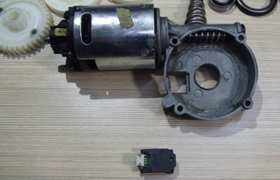

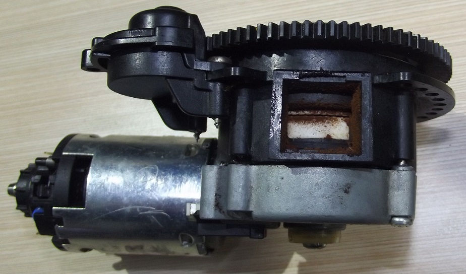

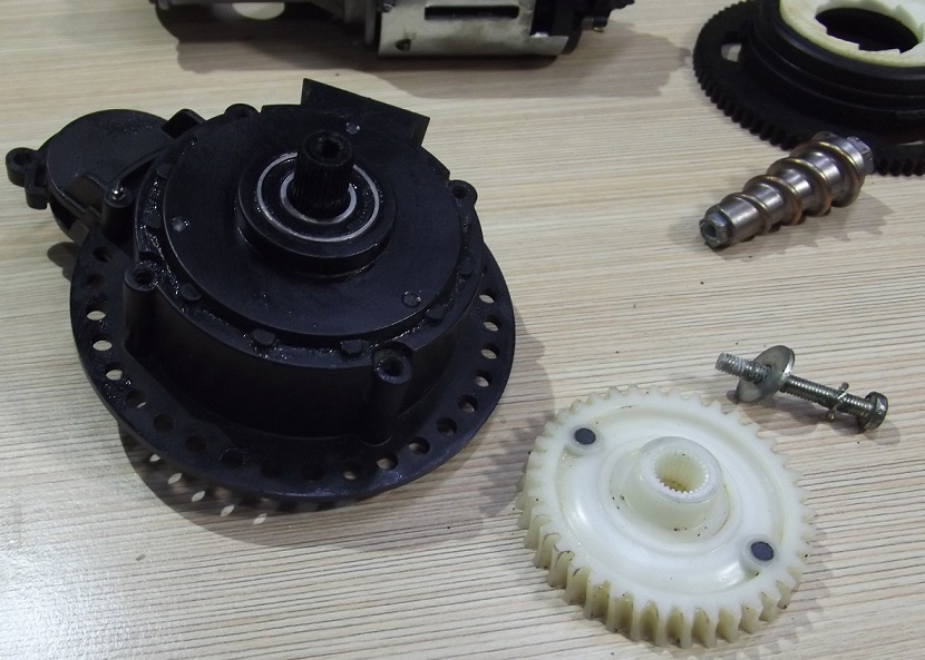

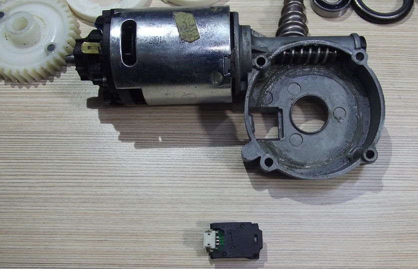

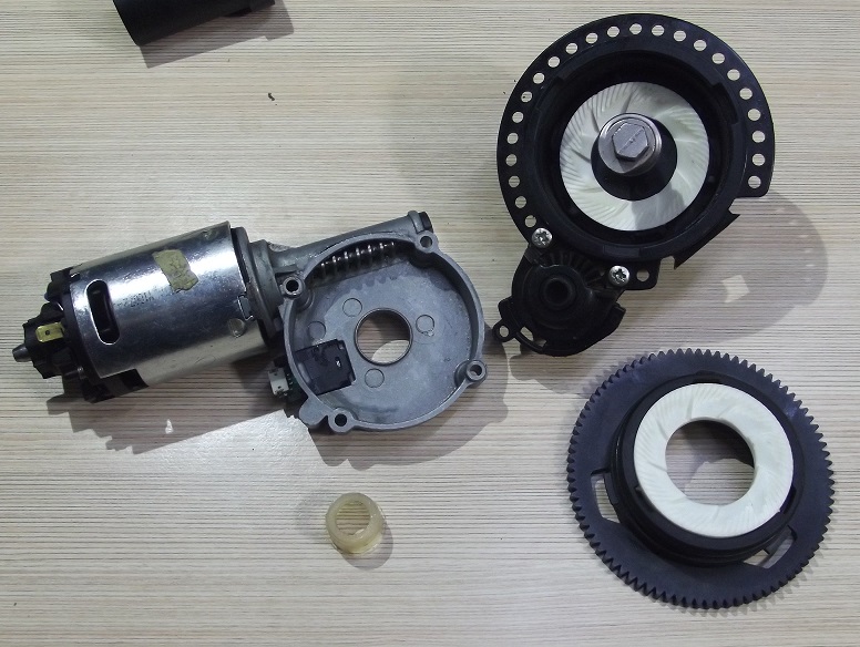

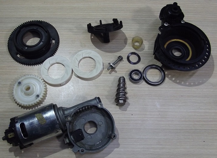

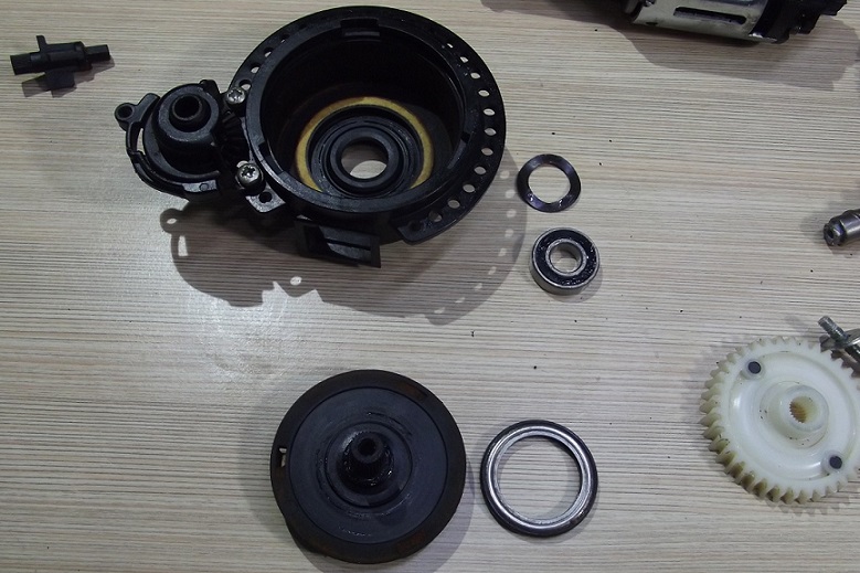

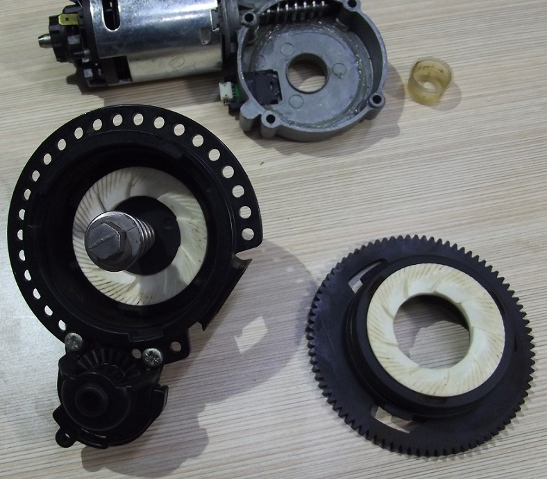

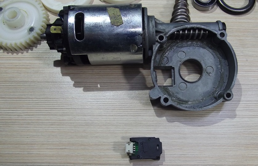

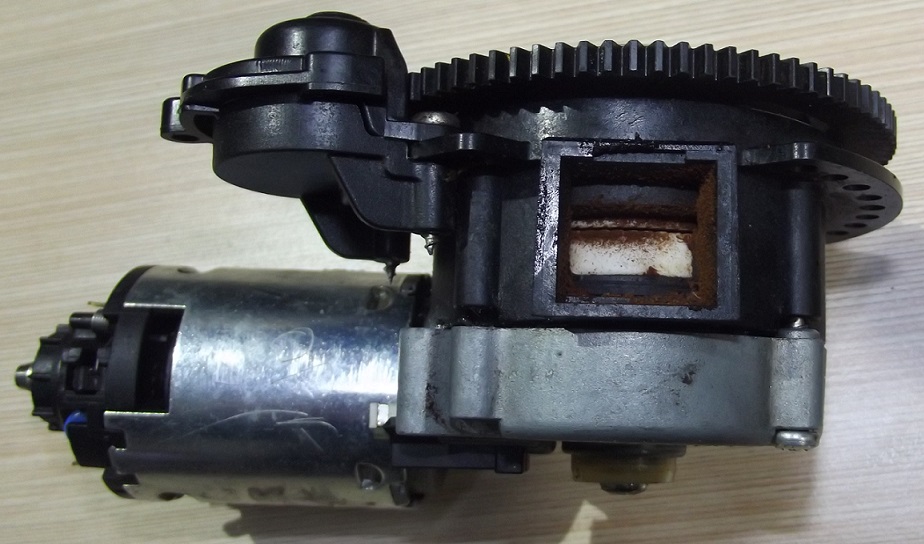

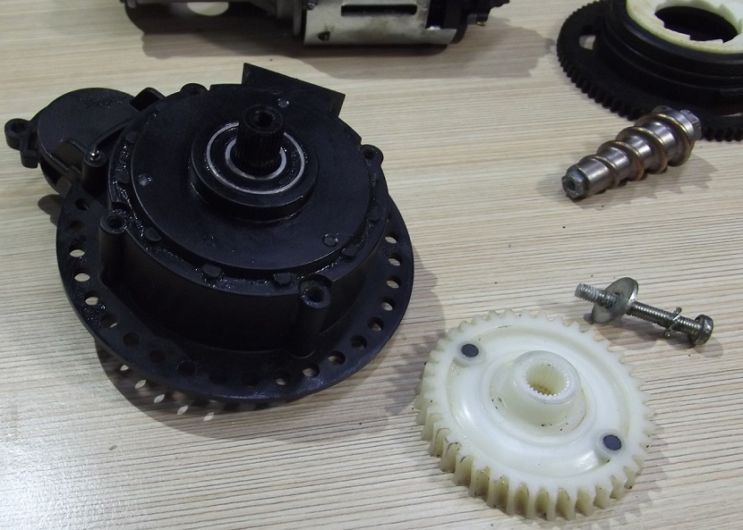

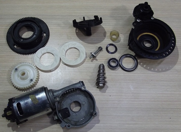

Grinder saeco philips
Είναι φωτογραφίες από ένα τύπο grinder που χρησιμοποιεί η philips.
Το μοτέρ λειτουργεί με συνεχές ρεύμα. Έχουμε ανορθώσει με μία γέφυρα το 220v ac του δικτύου και τροφοδοτούμε το μοτέρ.
Η μηχανή με την δική της πλακέτα ελέγχει ότι το μοτέρ περιστρέφετε όταν τροφοδοτείτε , προσέχει και την ισχύ και το ασφαλίζει και με μία βατική αντίσταση . (Αυτά για το email.)
