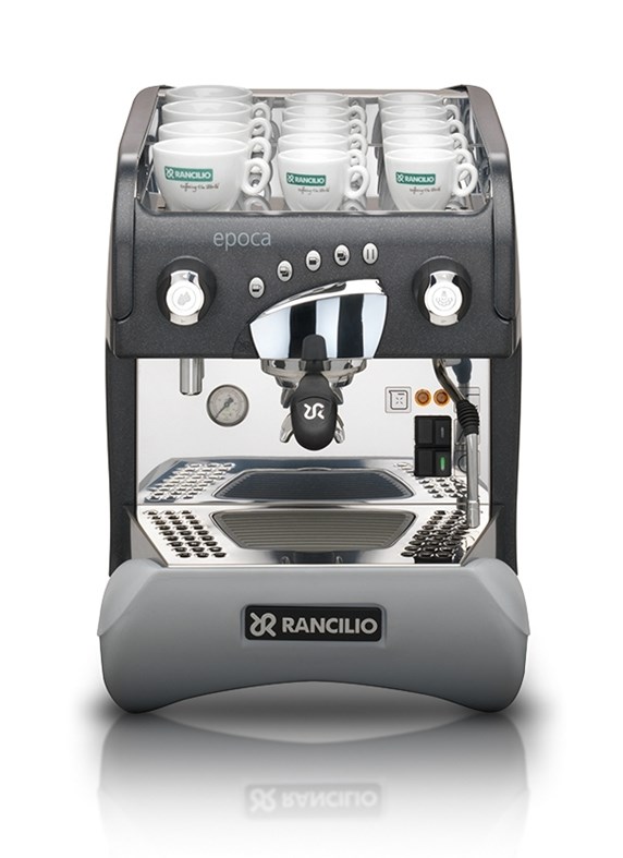

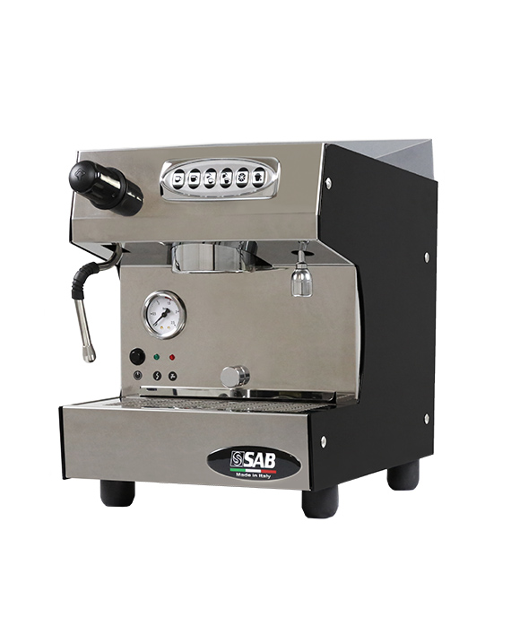

Μη αναγνωσμένη δημοσίευσηαπό nikosmar » 27 Σεπ. 2016, 09:47
επισης κοιταω και καποιες μηχανες οπως αυτές για παραδειγμα
http://www.svitalia.eu/en_nobel.php
http://www.svitalia.eu/en_viennetta.php
http://www.ranciliogroup.com/11-Rancilio-Coffee-Machines-EPOCA--EPOCA_E
οι οποιες χαρακτηριζονται αυτοματες, οπου πατας κουμπι για την εκχυλιση, ηθελα να ρωτησω αυτές
ειναι αλλη κατηγορια και τι διαφορα εχουν για παραδειγμα απο μια heat exchanger μηχανη ?
ευχαριστώ

Re: Αναβαθμιση σε he ή dual boiler
Μη αναγνωσμένη δημοσίευσηαπό nikosmar » 29 Σεπ. 2016, 22:10
βλεπω οτι οι παραπανω αυτοματες εχουν μεγαλυτερο ογκο και βαρος κατσρχην
