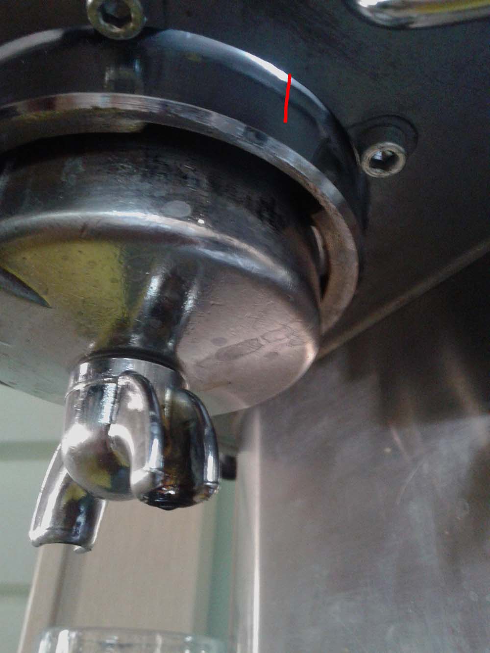

Μη αναγνωσμένη δημοσίευσηαπό ionio » 25 Ιαν. 2017, 17:11
Αφού περνάνε 20 δεύτερα κατά την εκχύληση
βγάζει νερό από τα πλάγια .(από το εξωτερικό μέρος του Γκρουπ.)
Είχα βάλει φλάντζα από τη eurogat .Δεν είχα πρόβλημα για 6 μήνες +
Πριν 2 ημέρες άλλαξα πάλι φλάντζα από την ίδια εταιρία.
Και με την καινούρια βγάζει πάλι νερό από το ίδιο σημείο.
Δεν άλλαξα κάτι ούτε στο κόψιμο ούτε στα γραμμάρια .
Αν δεν έχω καφέ στο καλαθάκι δεν υπάρχει πρόβλημα.
Τα φώτα σας . Ευχαριστώ !

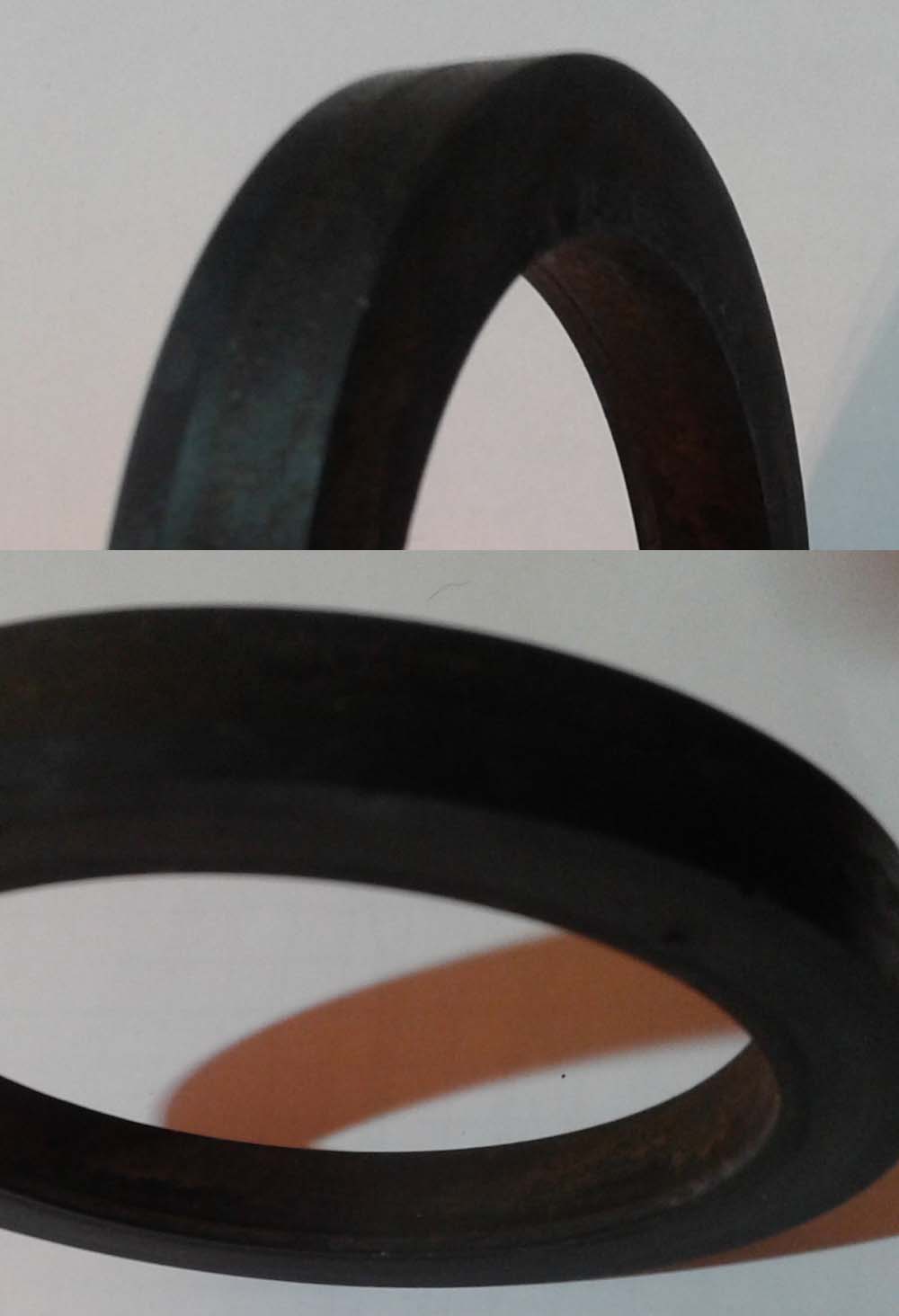

Μη αναγνωσμένη δημοσίευσηαπό panoss » 25 Ιαν. 2017, 21:25
πρωτον, αν δεν εχεις καφε στο καλαθακι δεν σηκωνει πιεση η αντλια αρα δεν εννοειται εννοια στεγανοτητας..
δευτερον θες να την βγαλεις κ να την ξαναβαλεις αναποδα;; αν θες ανεβασε μια φωτογραφια να δουμε την πατουρα της απ την μερια που ακουμπαει τωρα το κλειστρο.
στο κανει συνεχεια ή που κ που;
τελος ειναι σιγουρα καθαρη η επιφανεια της;

Μη αναγνωσμένη δημοσίευσηαπό ionio » 26 Ιαν. 2017, 20:20
Ευχαριστώ για την τοποθέτηση
Η επιφάνεια είναι καθαρή.
Οι πλευρες δεν έχουν διαφορά.Λείες ειναι και οι δυο!
Το κάνει πάντα στα 20 -22 δευτερα περίπου, σε διπλό φίλτρο με 18 γραμμάρια

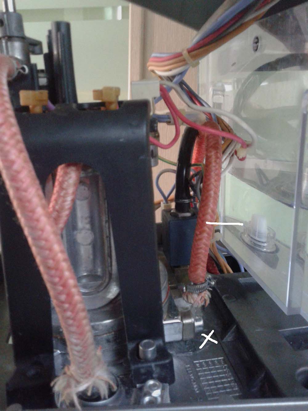

Μη αναγνωσμένη δημοσίευσηαπό ionio » 27 Ιαν. 2017, 16:03
Την έβαλα σε λειτουργία (λυμένη ) και είδα πως
εκτονώνεται εκεί που σημάδεψα με λευκό.
Είναι το σωληνάκι που συνδέει το boiler με την αντλία.
Να θέλει και άλλο σφίξιμο ?

Για καλύτερη κατανόηση του πρώτου μου ποστ
είναι η δεύτερη φωτογραφία.
Σημάδεψα με κόκκινο εκεί που έβλεπα να βγαίνει νερό στα 22 δεύτερα.

Μη αναγνωσμένη δημοσίευσηαπό panoss » 27 Ιαν. 2017, 17:25
ωραια τοτε προφανως χανει νερο η εισοδος νερου στο μποιλερ απο την αντλια και ειναι απο το κοκκινο σωληνακι.
ελεγξε αν ειναι αρκετα σφιχτο και γενικα βρες απο που χανει και διορθωσε το.
αν βρεις τη διαρροή ευκολα την φτιαχνεις

Μη αναγνωσμένη δημοσίευσηαπό ionio » 28 Ιαν. 2017, 10:39
Ευχαριστώ.
Το σωληνάκι είχε περιέργως κοπεί κατά μήκος περίπου 2 εκατοστά,
πάνω απ τον σφυκτήρα.
Το έκοψα -επανασύνδεσα και έσφιξα αρκετά.
Πρός το παρόν δεν μου παρουσιάζει κάποια διαρροή.
Είναι πρόβλημα που το έκοψα 2 εκατοστά ?

Μη αναγνωσμένη δημοσίευσηαπό mymenhir1971 » 28 Ιαν. 2017, 12:15
Το συγκεκριμενο σωληνακι ειναι σιλικονης με πλεγμα για να μην φουσκωνει λογω πιεσης....θελει να το σφιξεις ΤΟΣΟ ωστε να μην του κανει ζημεια το ιδιο το σφιξιμο....αλλιως αγοραζεις 2 fitings,οπως αυτα της classic και σωληνακι τεφλον 6/4mm και κανεις την δουλεια σου...η classic στο σημειο που εχεις την διαρροη εχει τοποθετημενη την OPV.Αν θες με αυτον τον τροπο πας και για το πρωτο σου mod...καλη τυχη λοιπον.
