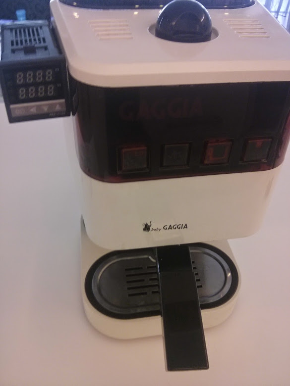

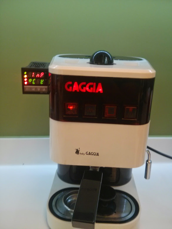

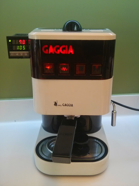

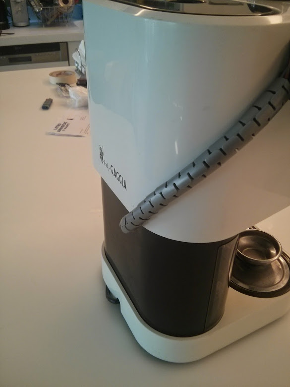

Pidded!!!
Μπηκε το rex,αρκετα ευκολα θα ελεγα.

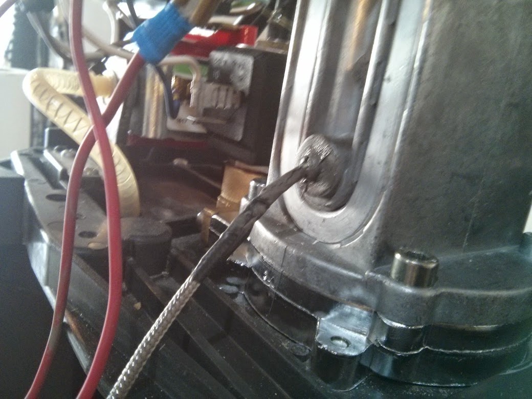

Για την καλυτερη στηριξη του thermocouple χρησιμοποιησα m4 βιδα,την οποια τρυπησα και περασε μεσα το ζευγαρι,αφου πρωτα ειχα βαλει αρκετη ποσοτητα thermal compound.
ΑΨΟΓΟ!!
Συστηνεται ανεπιφυλακτα!
Σειρα εχει η αλλη baby,οποτε αυτη θα μπει αγγελια.(Στελιο κολλησα το μικροβιο λεμε!)
