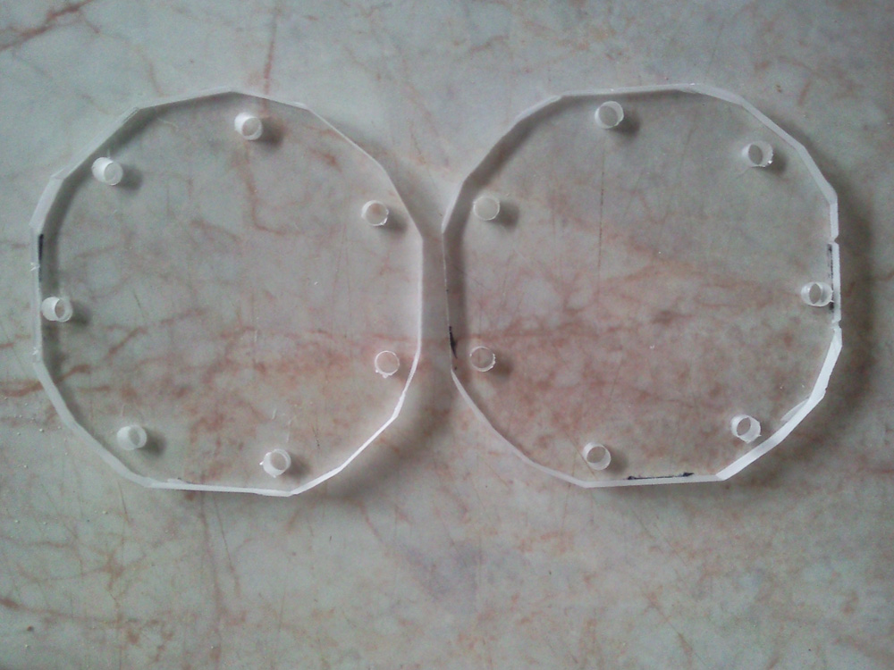

σημερα ειπα να βαλω την αντισταση στην φλαντζα,να ανοιξω τις τρυπες δηλαδη,αλλα επειδη ποτε δεν
ξερεις αν θα γινουν οι τρυπες ακριβως εκει που τις θελεις,και επειδη ειναι κριμα αν κατι παει στραβα να χαλασει
η μεταλλικη φλαντζα,κατι που θα κοστιζε και σε χρονο αλλα και σε χρημα,σκεφτηκα να
κατασκευασω 2 με 3 φλαντζες απο πλεξιγκλας για τις δοκιμες. και αν ολα πανε καλα να μεταφερθουν οι τρυπες
στην κανονικη ανοξειδωτη φλαντζα.
παραθετω μια φωτογραφια της φλαντζας απο πλεξιγκλας,

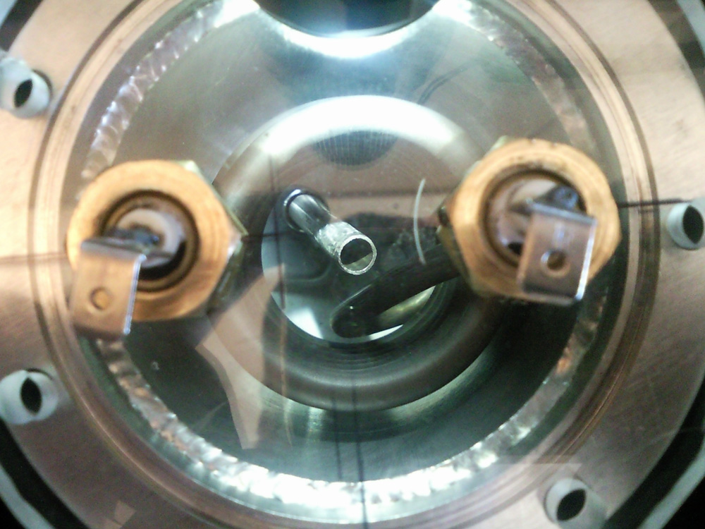

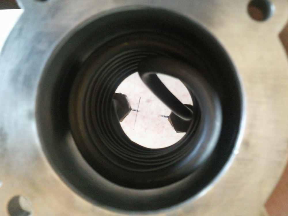

και εδω μια φωτογραφια με την αντισταση επανω και τοποθετημενο το μποιλερ πανω στο γπρουπ
για να εχω μια εικονα με το σωληνακι της εκχυλισης
και εδω μια απο κατω,οπου βλεπουμε οτι η αντισταση ειναι περιπου στο κεντρο,λεω περιπου
γιατι δεν ειναι κατασκευασμενη και με την μεγιστη ακριβεια,δεν ειναι ορθογωνιασμενη σωστα.
απεχει περιπου 5 χιλιοστα απο τα τοιχοματα του μποιλερ
