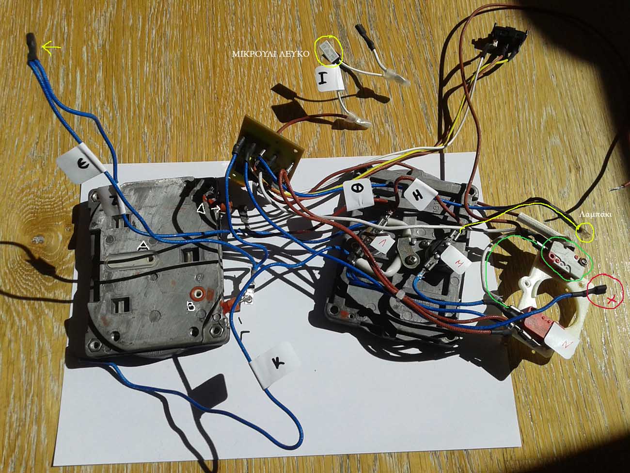

Μη αναγνωσμένη δημοσίευσηαπό ionio » 21 Μαρ. 2017, 13:17
είχα ένα εξάρτημα (Thermoblog ) στο υπόγειο και δεν ήξερα τι να το κάνω.
Βλέπω το νήμα και κατάλαβα σε τι χρησιμεύει.
Μιας και άσχετος μπορεί κάποιος να μου πεί τι συνδέσεις είναι αυτές στην εικόνα
για να καταλάβω και πως δουλεύει?
Α+Β = (Α = είσοδος κρύου νερού Β= έξοδος ζεστού )
το Α στην Ulka το Β στο Boiler
Γ+Δ είναι οι αντιστάσεις
Ε αυτό το καλώδιο ξεκινάει από την αντίσταση (Γ) και καταλήγει σε σύνδεσμο
Ζ αυτό το καλώδιο έρχεται απ τον σύνδεσμο κάνει μια στροφή μέσα από το λευκό κάλυμμα κοντά στο (Λ)
και είναι το ίδιο καλώδιο που το ονομάζω (Κ) για καλύτερη κατανόηση παρακάτω.
Που συνδέεται ο σύνδεσμος στον οποίο καταλήγουν (Ε+Ζ) -κίτρινο βελάκι-
Που συνδέεται το (Κ)
Τι είναι αυτό το μικρούλι λευκό Γιώτα (Ι)
( Η ) = αυτό το καλώδιο ενώνει τους θερμοστάτες (Λ+Μ) μεταξύ τους
( Θ ) = το καλώδιο ενώνει τον θερμοστάτη (Λ) με την αντίσταση (Δ)
Από τον (Μ) φεύγει καλώδιο μπλε που πάει σε ένα κόκκινο κουτάκι το (Ν) - τι είναι αυτό το (Ν) ?
Από τον (Λ) φεύγει ένα μπλε καλώδιο και καταλήγει στον ελεύθερο σύνδεσμο (X) που βλέπουμε πάνω από το (Ν)
Που πρέπει να συνδεθεί o (X) ?
Από τον (Λ) πάλι ξεκινάει ένα μπλε καλώδιο που πάει στο κόκκινο κουτάκι (Ν)
Από τον (Μ) φεύγει και ένα καφέ καλώδιο που καταλήγει σε λαμπάκι(το μάρκαρα με κίτρινο) και από το Λαμπάκι επιστρέφει ένα μπλε καλώδιο
σε ηλεκτρονικό πίνακα (θα το χρειαστώ αυτό το λαμπάκι )
Λ+Μ οι θερμοστάτες : τι κάνει ο ένας τι ο άλλος ?
Ένα γκρι κουτάκι που κύκλωσα με πράσινο τι είναι ?
Ένα καλώδιο φεύγει από το γκρι και πάει στο κόκκινο ( το έβαψα πράσινο )και ένα από το γκρι στον πίνακα
Ευχαριστώ
αν δεν ξέρει κάποιος από εδώ σε ποιόν πρέπει να το δείξω για να το καταλάβει ?
Θερμο υδραυλικός για παράδειγμα θα καταλάβει κάτι ?
Το θερμομπλόκ λέει 1000 watt .Μπορώ να το βάλω σε Gaggia Baby Class ?

Μη αναγνωσμένη δημοσίευσηαπό mymenhir1971 » 26 Μαρ. 2017, 01:28
Στη θεση Α και Β πρεπει να ανοίξεις σε μηχανουργειο "πασα" για ρακορακια 1/8.Προσοχη!!!Δεν πρεπει να τρυπησει περα ως περα η πλακα του block.Β θα παρει από την αντλια,Α θα παει στην εισοδο του boiler.Το καλωδιομανι σου είναι αχρηστο.Κρατας την θερμικη ασφαλεια,τον θερμοστατη,τα καλωδια από την αντισταση και την γειωση.Συνδεσμολογια σε σειρα ο θερμοστάτης-η θερμικη ασφαλεια-η αντισταση.Κλεβεις ρευμα από την εισοδο του ρεύματος της μηχανης(στο πισω μερος)και από τον διακοπτη on/off στο μπροστινο τμημα.Το block το τοποθετείς με την αντισταση να "βλεπει" από κατω και ξαπλωμενο ,βαζεις μονωτικο υλικο και προσπαθεις να κοντες υδραυλικες συνδεσεις.Η πατεντα με την opv προκειμενου να εκτονώνεις μονο κρυο νερο καλο είναι να γινει.Το νημα σε όλα τα προηγουμενα είναι κατατοπιστικο,οποτε.......Καλη επιτυχια!!!
