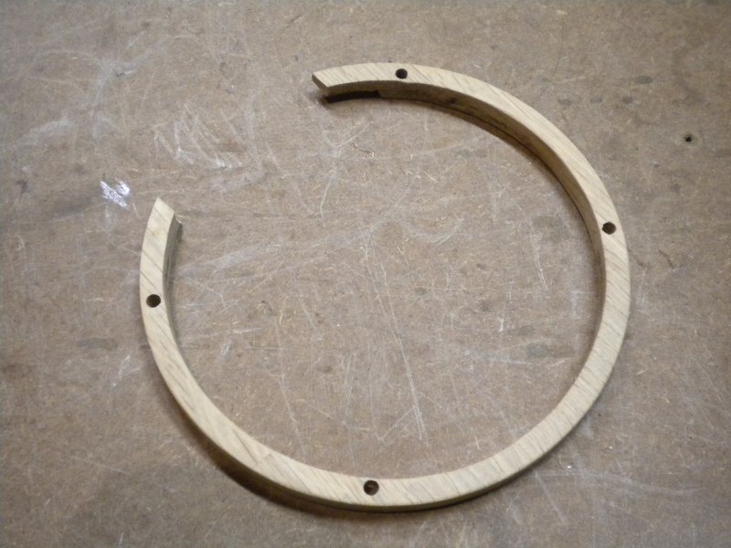

Σασι λοιπον απο πηχακια πιτς παιν ετσι για πρωτοτυπια και για να επιβεβαιωνουμε και το nickname που εχουμε
Το ξυλο αυτο το επελεξα και γιατι το ειχα αλλα και επειδη εχει αρκετα καλη συμπεριφορα στις συστολες -διαστολες λογω θερμοκρασιων και υγρου περιβαλοντος στο οποιο θα βρισκεται.Οχι οτι δεν υπαρχουν απειρως καλυτερα γι αυτη την δουλεια πχ. τικ,ιροκο,μεραντι,Bangkirai,λοιπα μαονοειδη καθως και δρυς φυσικα οπως και πολλα αλλα.
Αν ηταν βεβαια να αγορασω κατι τοτε δεν θα επαιρνα ξυλο αλλα αλουμινιο ,ομως ειπαμε....οικονομικα
Σειρα τωρα εχει μια αδραβοχοποιηση με βερνικι νερου και μετα ενα βαψιματακι με σπρευ μαυρο μαλλον της φωτιας.
