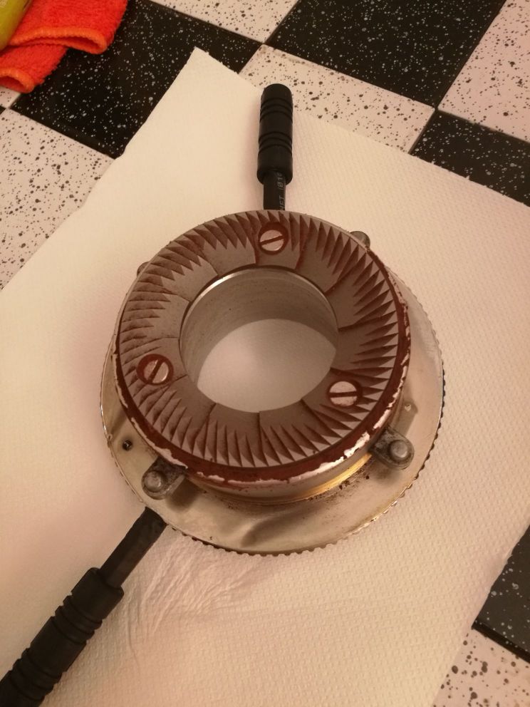

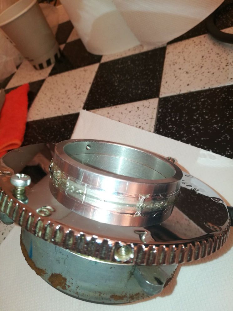

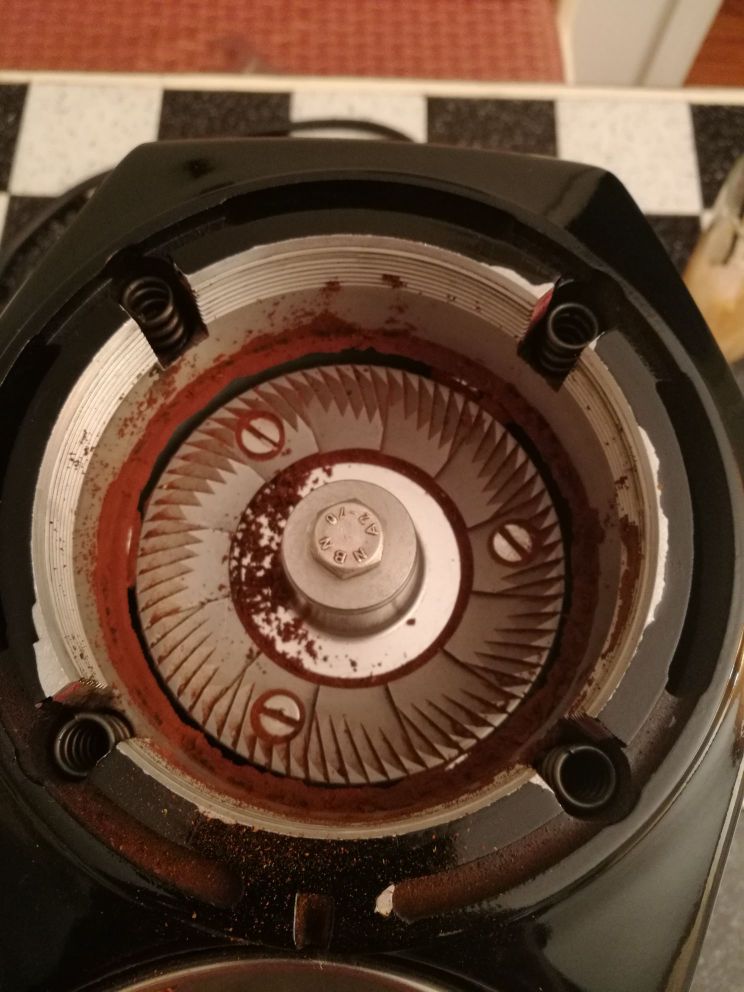

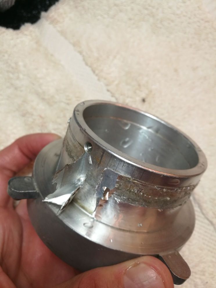

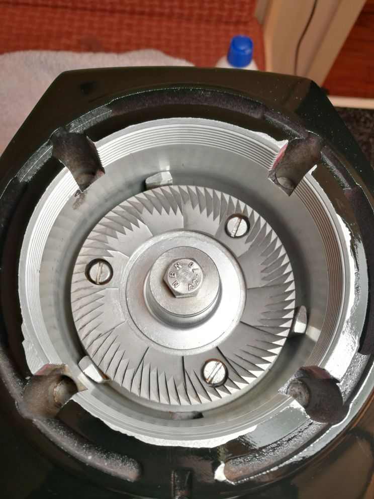

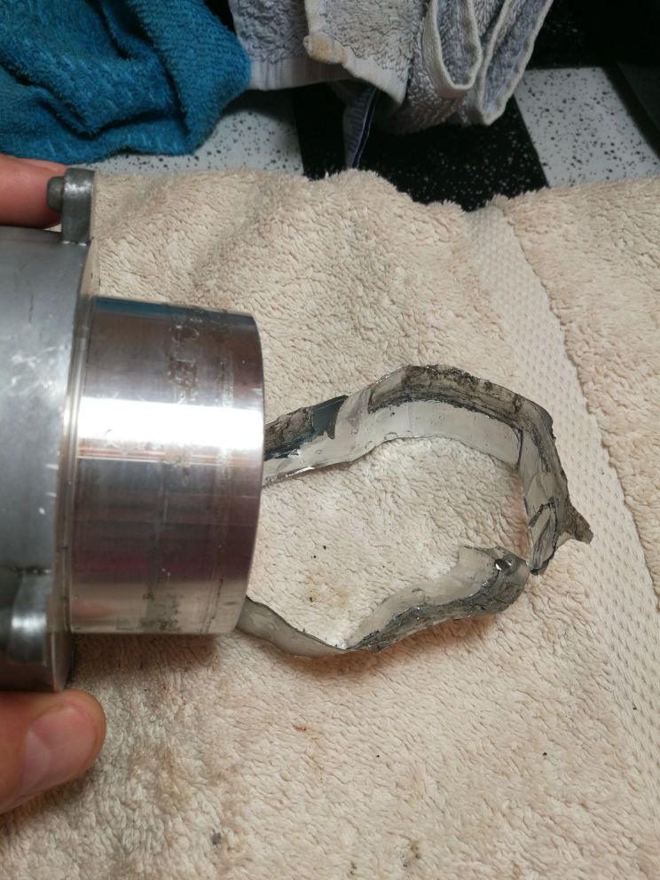

Μετα τον καθαρισμο, την τοποθετηση γρασου φαγητου στις φωλιες των ελατηριων και στο δαχτυλιδι, αφαιρεθηκε ενα κομματι που υπηρχε επανω στον φορεα του ανω μαχαιριου (αλουμινοχαρτο με κολλα να το πω?τεσπα..) το οποιο ηθελα να το βγαλω εδω και καιρο, αλλα το ειχα αμελησει.. Την σκληροτητα των ελατηριων δεν μπορω να την μετρησω γτ δεν εχω μηχανημα (τελικα τεσσερα εχει Δημητρη ο Major καλα θυμομουν...οχι οτι εχει σημασια...και τρια πρεπει να εχει ο super Jolly). Με τα πρωτα κοψιματα δειχνει οτι ειναι οκ..Θα το δω και στο μελλον.
Ευχαριστω πολυ για τις συμβουλες!

Τον Major φανταζομαι τον πήρες μεταχειρισμένο.
2 major είχα + 1 καινούργιο και κανένας δεν είχε αυτή την ταινία που δείχνεις στην φωτό.Κάποιο μαστόρεμα μου μυρίζει από τον προηγούμενο κάτοχο.

Oλα θελουν τον τροπο τους.Η αλουμινοταινια μπαινει για να περιορισει τον τζογο που εχει ο πανω φορεας σε σχεση με το δαχτυλιδι ρυθμισης.Αυτος ο τζογος με την παλαιοτητα του μυλου μπορει να ειναι αρκετα μεγαλος με καταστροφικες συνεπειες στην αλεση.
Ομως δεν μπαινει η ταινια με τον τροπο που βλεπω.Ακομα και καλα να μπει ομως εχει το σοβαρο μειονεκτημα οτι εαν κατα την περιστροφη του δαχτυλιδιου ξεφλουδισει τοτε η μασημενη ταινια σπρωχνει παρακεντρα τον φορεα καθε φορα που ρυθμιζουμε με αποτελεσμα καταστροφικο στην αλεση.
Καλυτερα να την αφαιρεσεις τελειως.
