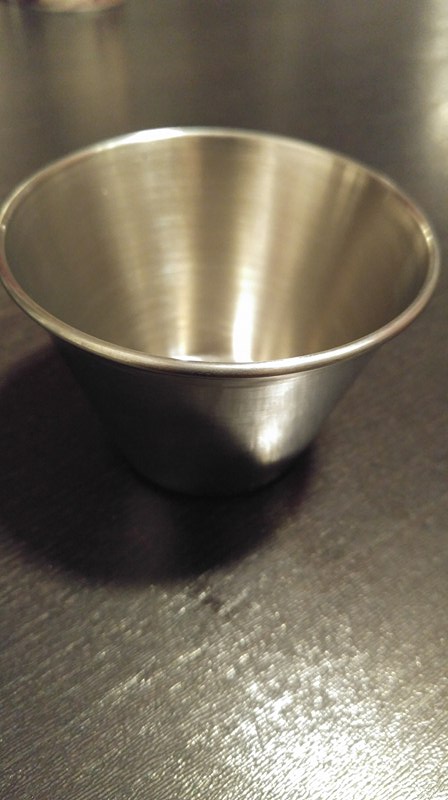

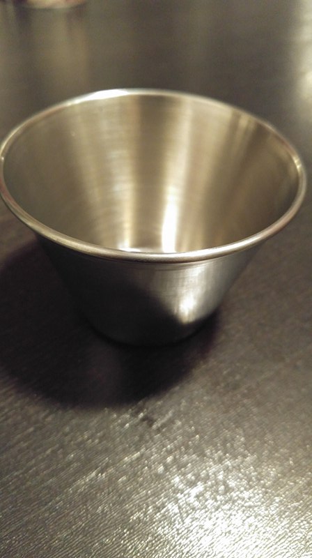

Το μυαλό μου πήγε σε κάτι παλιά φορμάκια για κρέμα καραμελέ.
Θυμάμαι παλιά ήταν αλουμινένια αλλά τώρα υπάρχουν και inox.
Πήρα λοιπόν ένα inox φορμάκι από ένα κατάστημα οικιακών ειδών στην τεράστια τιμή του ενός ευρώ!!!!

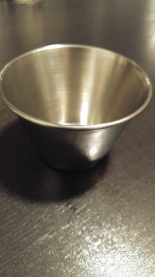

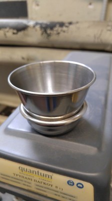

Το φορμάκι

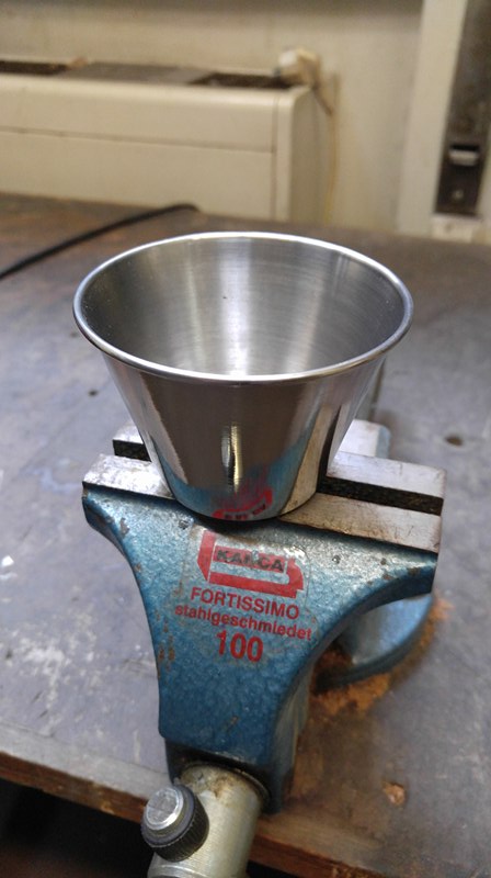

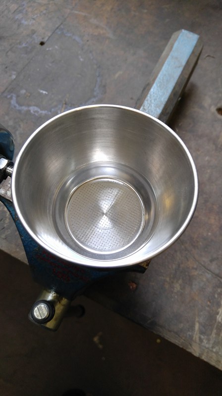

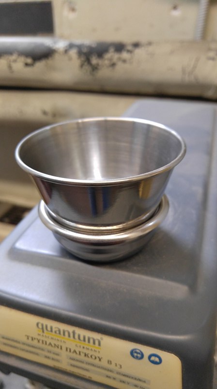

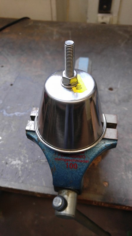

Μετά από τις κατάλληλες μετρήσεις στο καλαθάκι μου άρχισε η εργασία μετατροπής του σε funnel.

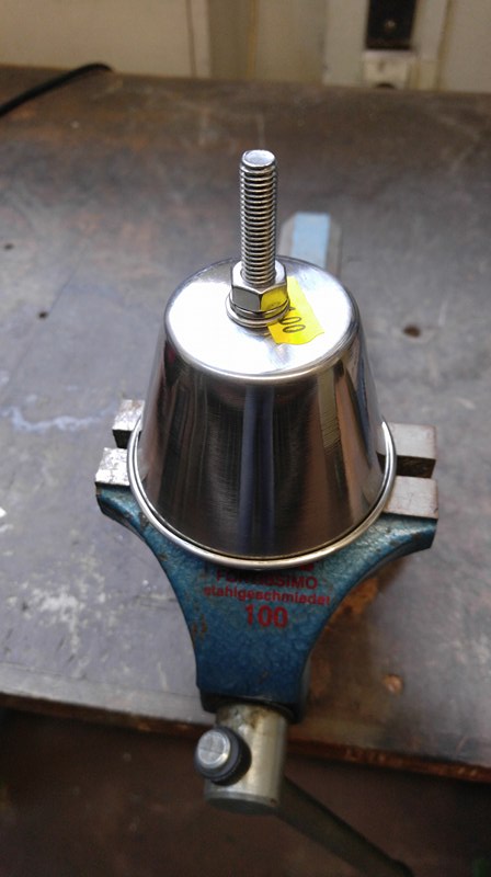

Πάνω στην μέγγενη περιμένει την τύχη του!!!

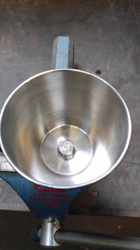

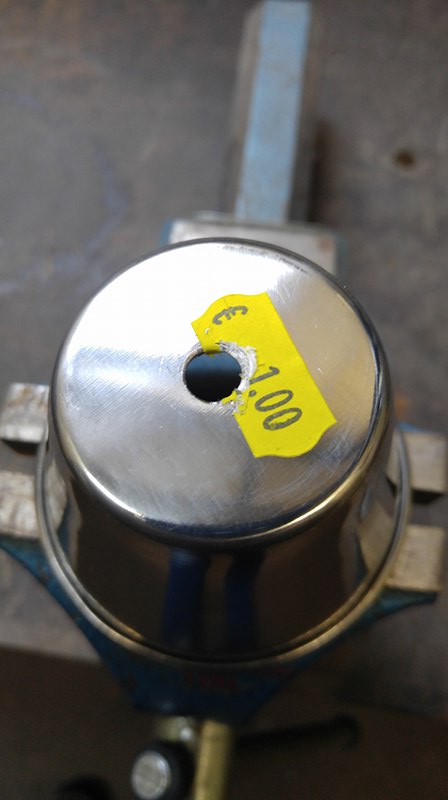

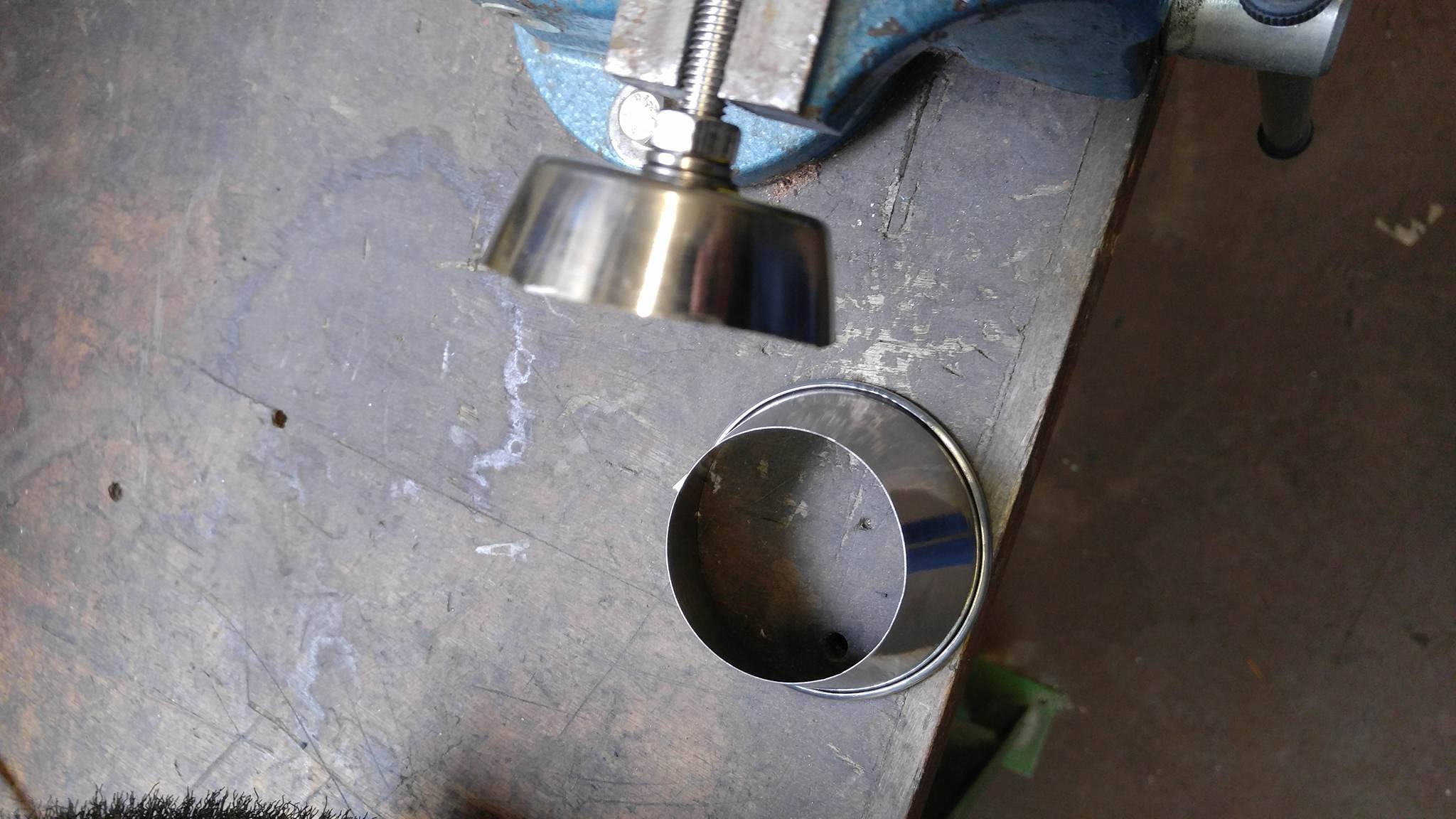

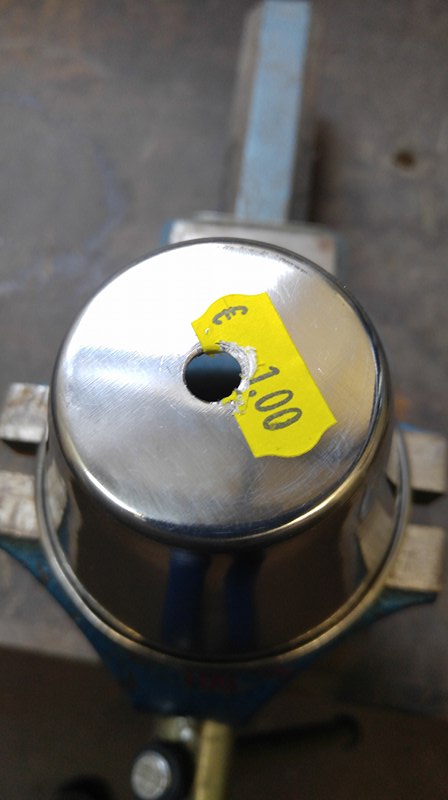

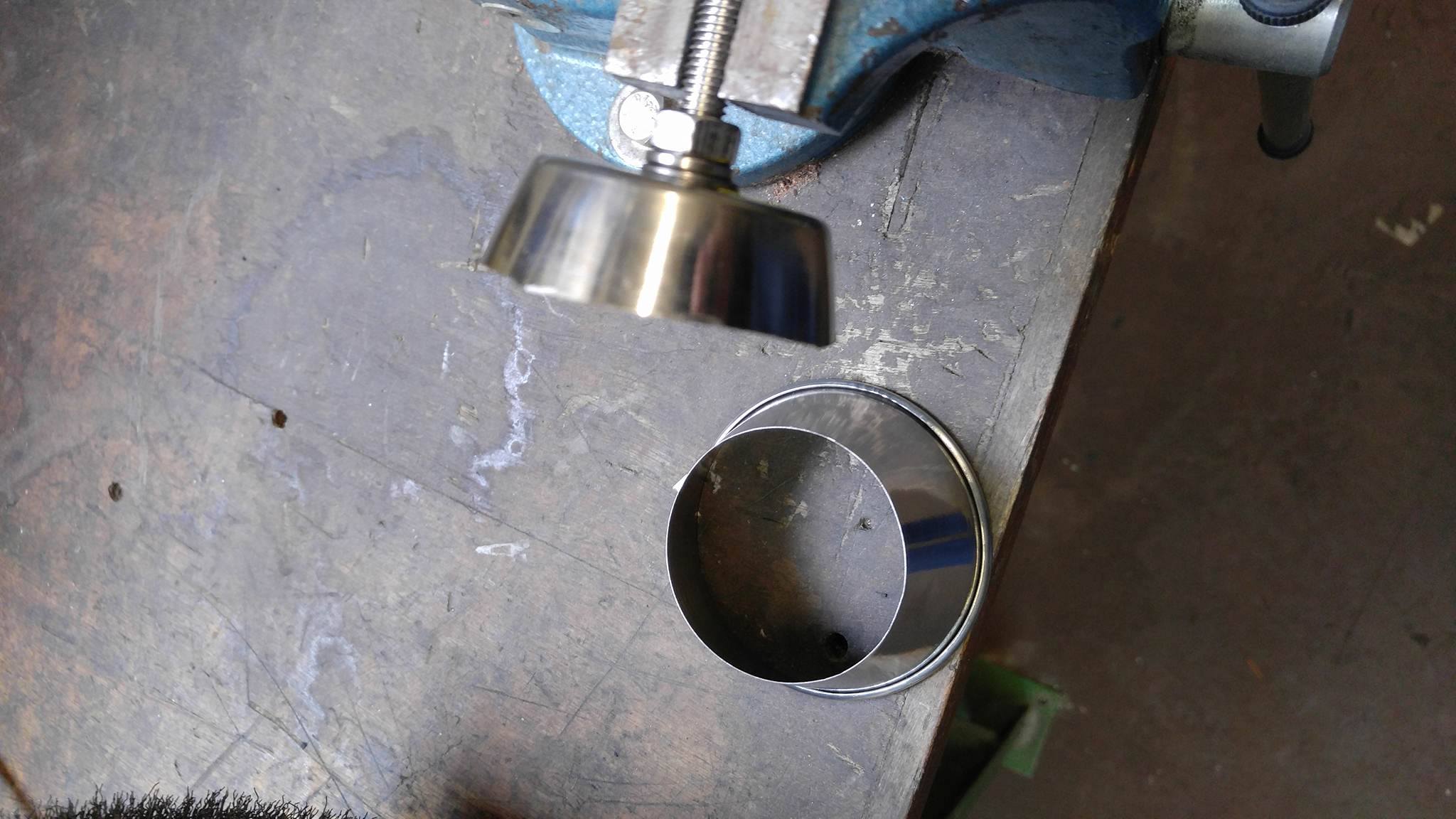

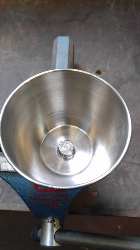

Άνοιξα μια τρύπα στον πάτο του προκειμένου να βιδωθεί μια βίδα που θα το σταθεροποιήσει πάνω στην μέγγενη για να κοπεί.
Η τρύπα και η τιμή!!!!
Με την βίδα
Και από την μέσα μεριά

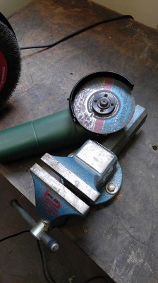

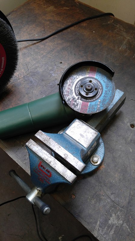

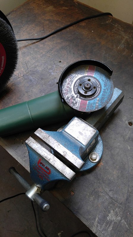

Στην συνέχεια κόπηκε με έναν γωνιακό τροχό που φορούσε λεπτό δίσκο για inox
Ο τροχός
Το φορμάκι κομμένο
Με γρέζια

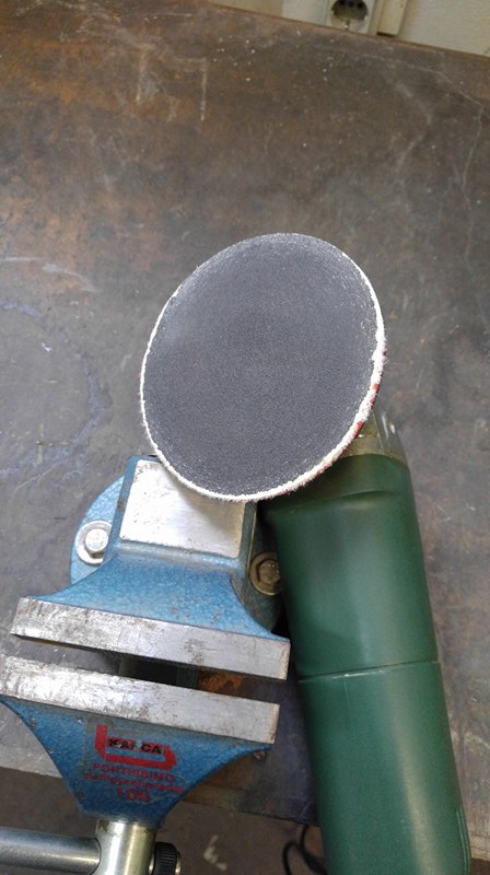

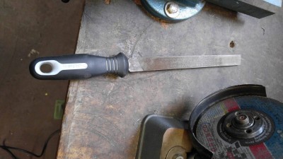

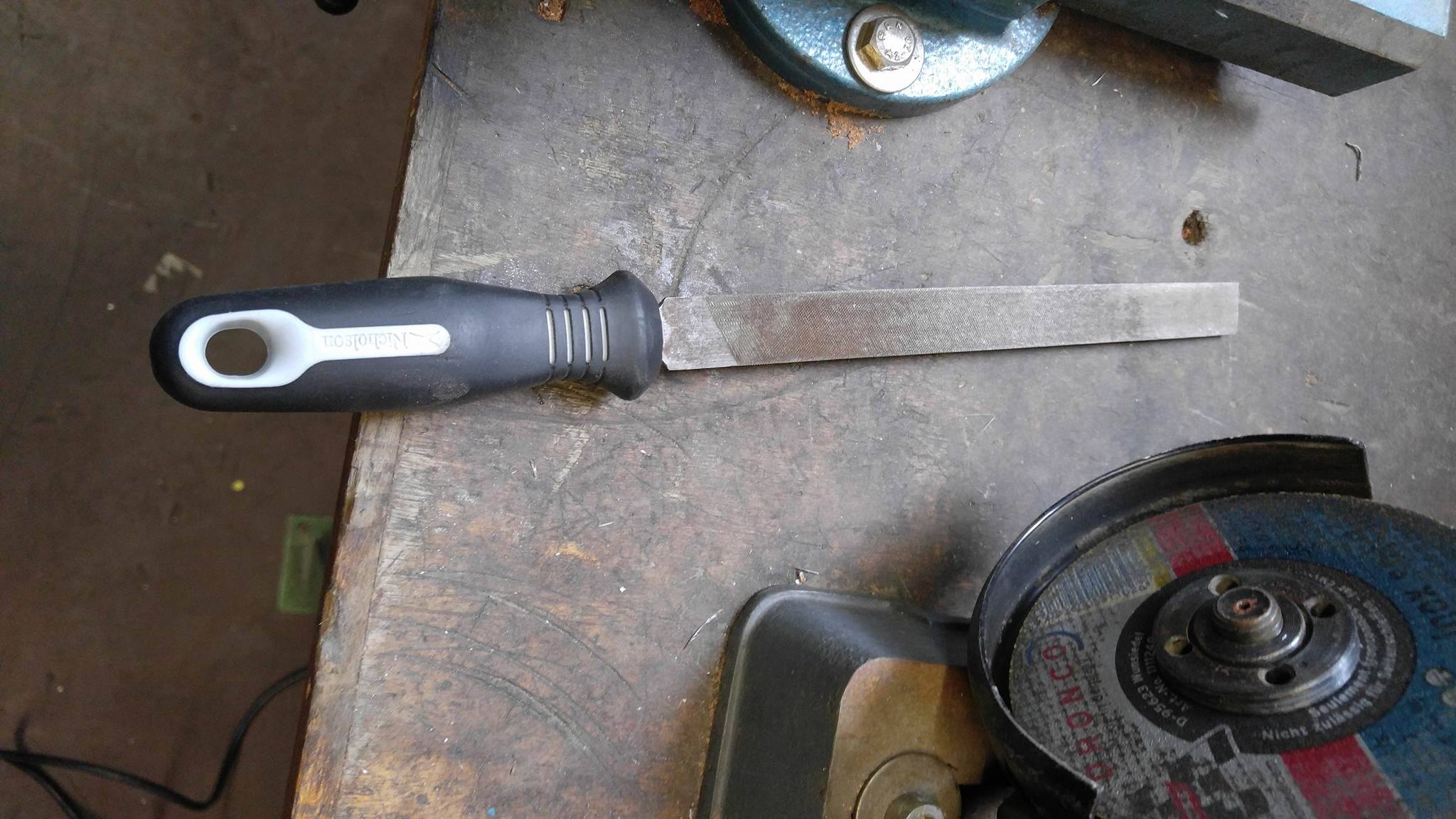

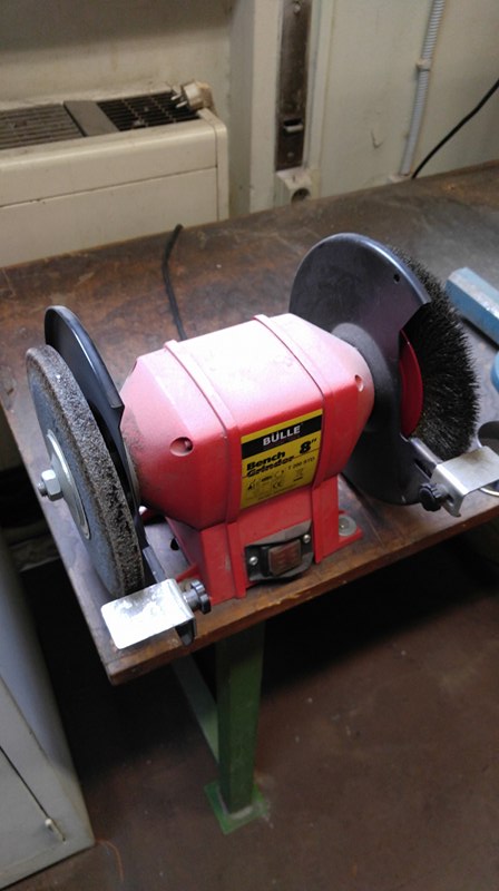

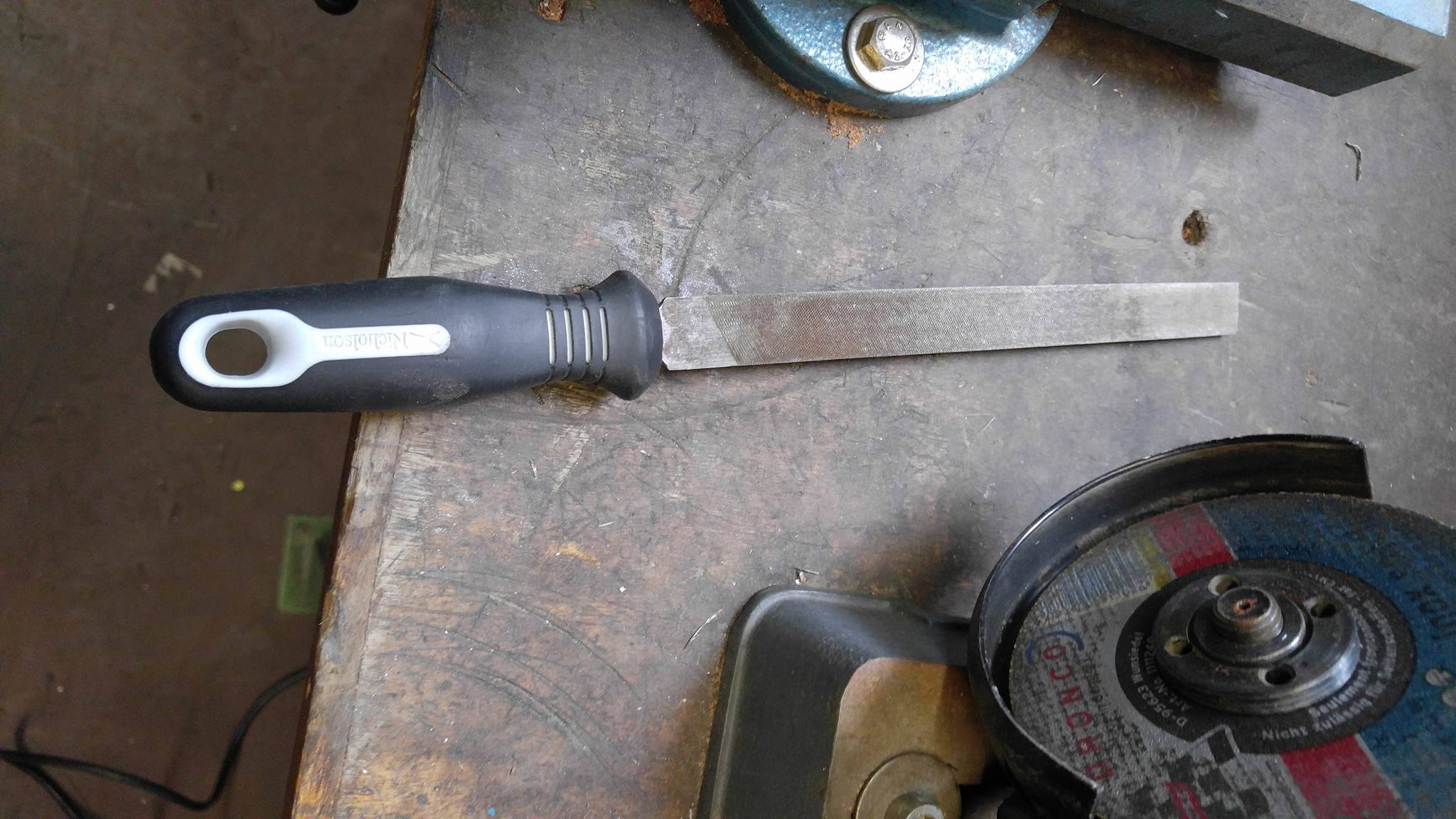

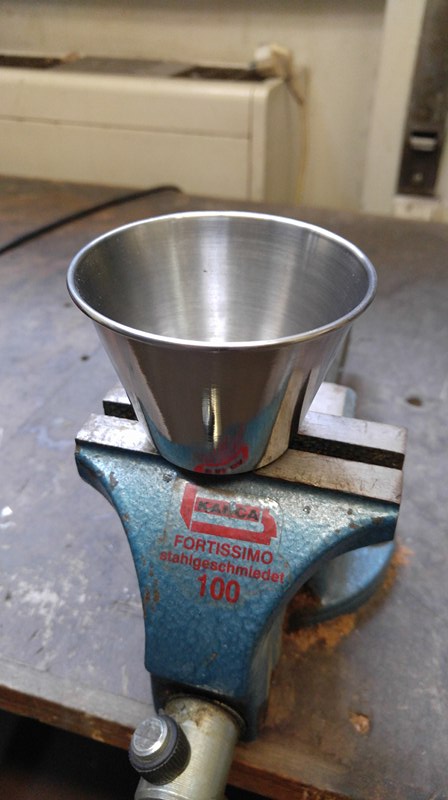

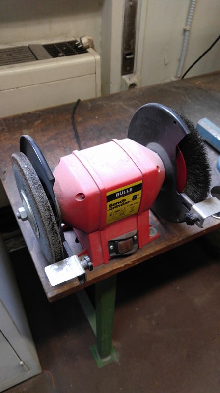

Στην συνέχεια έγινε λείανση με μεγάλη προσοχή, πρώτα σε τροχό πέτρας, έπειτα με λίμα και τέλος με πολύ ψιλό γυαλόχαρτο τροχού.
Τροχός με πέτρα
Λίμα

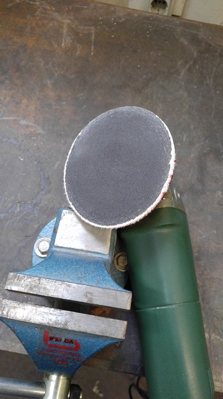

Ψιλό γυαλόχαρτο τροχού

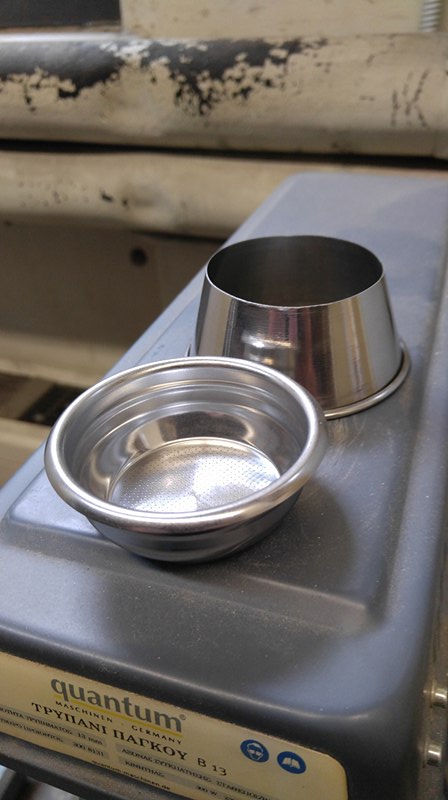

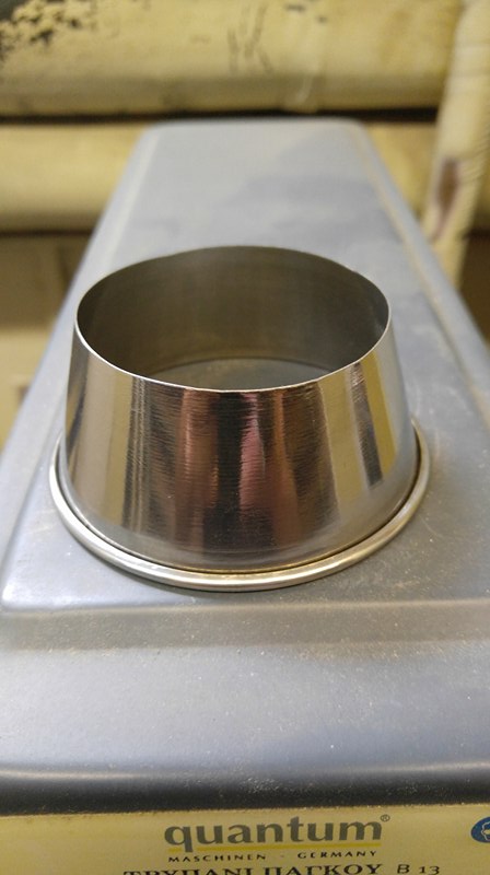

Και τέλος είχε μια απαλή υφή στα άκρα του ώστε να μην κοπεί κανένα δάχτυλο γιατι το inox είναι αρκετά λεπτό

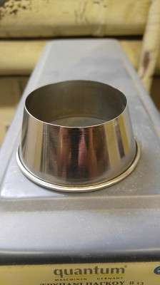

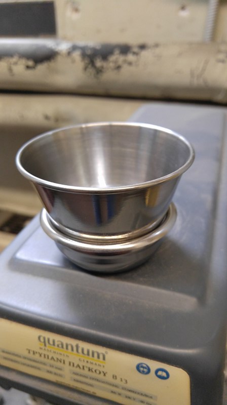

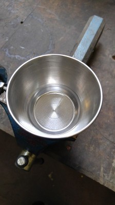

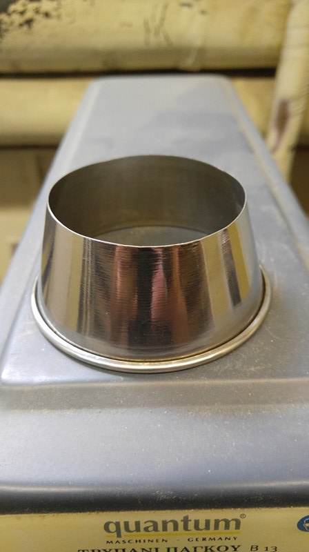

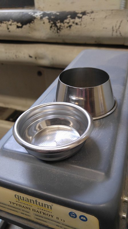

Το funnel έτοιμο και φινιρισμένο δίπλα στο καλαθάκι
Μέσα στο καλαθάκι

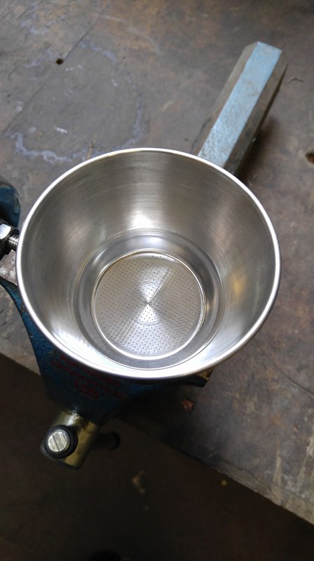

Και από μέσα
Επειδή ομολογουμένως το inox είναι αρκετά λεπτό, θα προσπαθήσω αργότερα να κάνω και μιά δοκιμή με αλουμινένιο φορμάκι και θα γίνουν οι ανάλογες συγκρίσεις.
Θα το χρησιμοποιήσω λίγο καιρό και μετά την κατασκευή του αλουμινένιου, θα επανέλθω.
