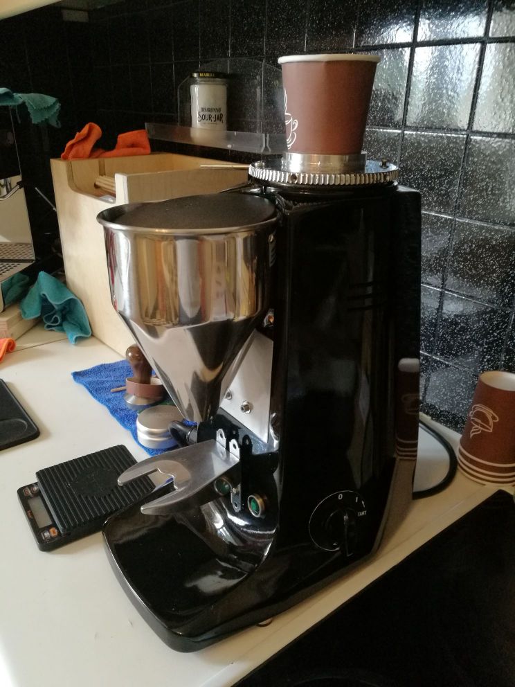

Ετοιμο το Mod τελικα! :Yeah:

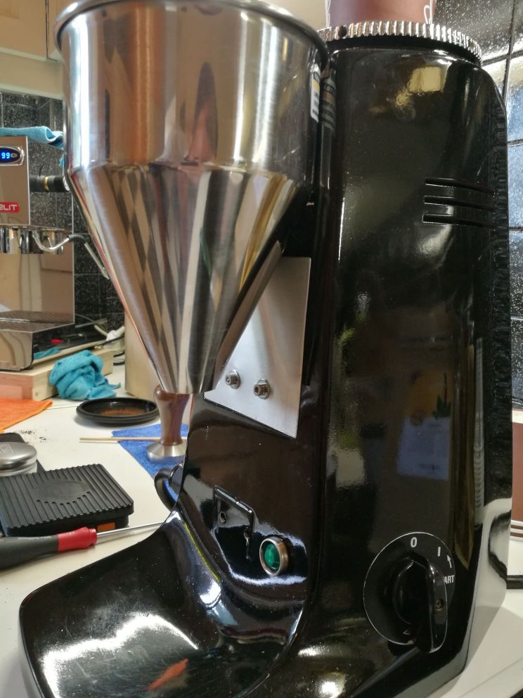

Θενκς Χρηστο!

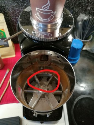

Θα βολεψει λες καλυτερα με το κομμενο pf? γιατι την βλεπω λιγο μικρη του electronic.. στο ματι σιγουρα ειναι καλυτερη! :) Εχω κανει και εκει πατεντα για να σηκωθει πιο πανω η πιρουνα..
Καλη βγηκε η πατεντα τελικα..

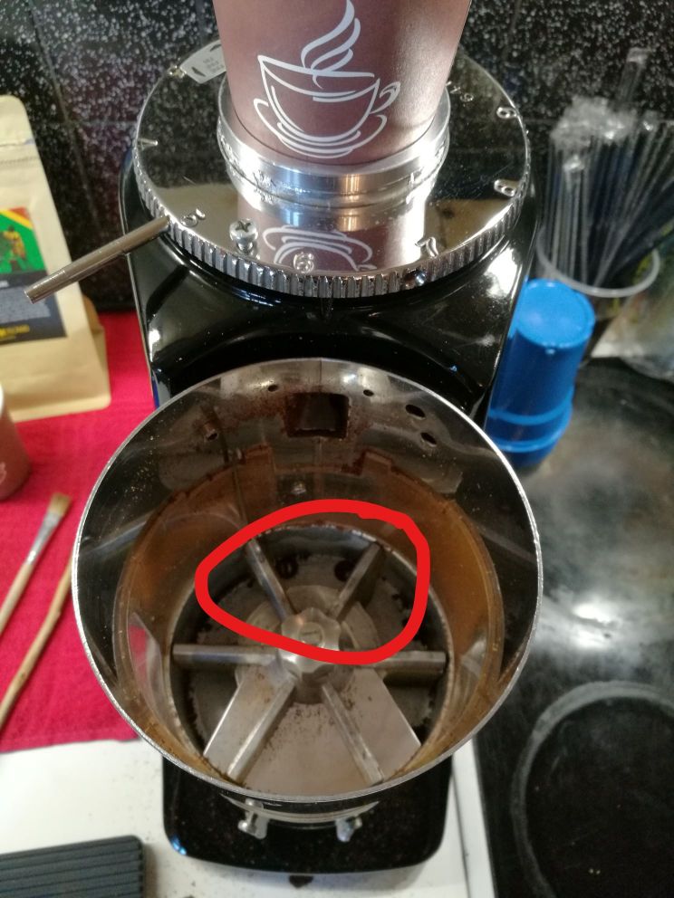

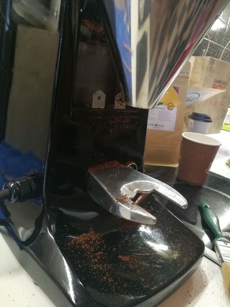

Ειχα μεγαλο θεμα με τον στατικο και το ψιλο ελυσα αν και νομιζω οτι ακομα και αυτος ο λιγος που υπαρχει κανει ζημια..

Κολλαει καφες στο χωνι?
Επειδη εχω κανει και εγω το ιδιο mod στον k10, εβαλα mazzer funnel και δεν εχει καθολου στατικο.

Κολλαει καφες ναι..Θελει λιγο χτυπημα την ωρα που κοβει και κλασικα λιγο πινελο στο τελος για το τουνελ και τα 'ψιλα' που εχουν μεινει..

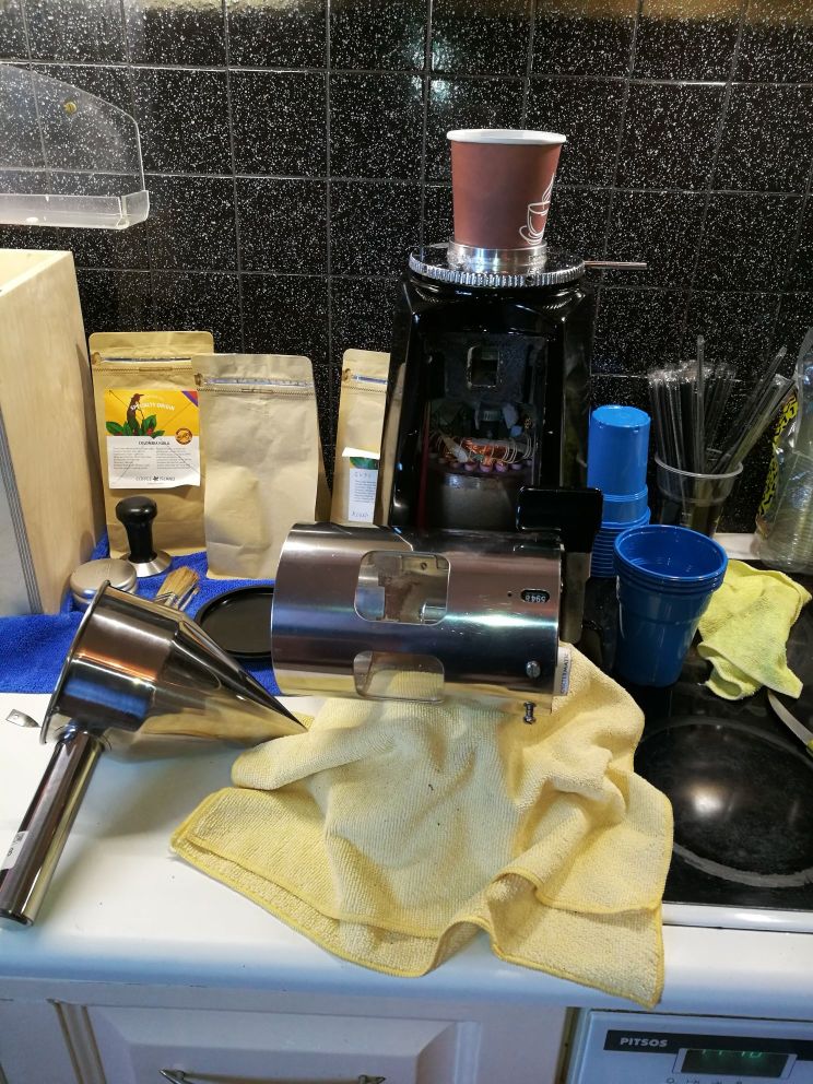

Μη αναγνωσμένη δημοσίευσηαπό gtone:1 » 31 Μάιος 2018, 21:22

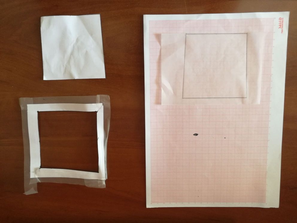

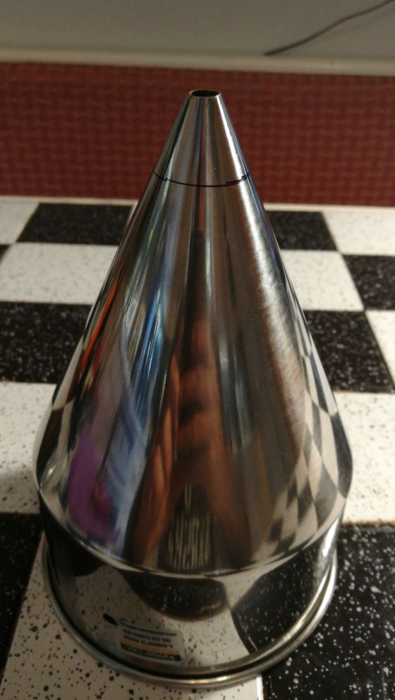

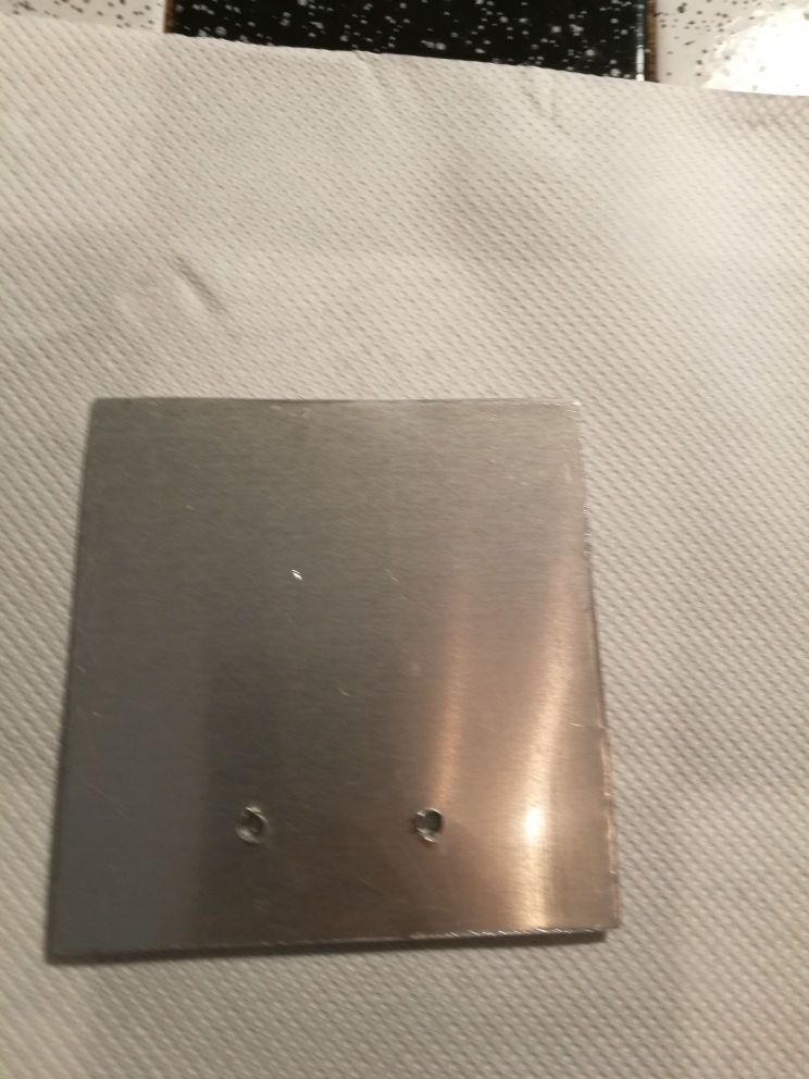

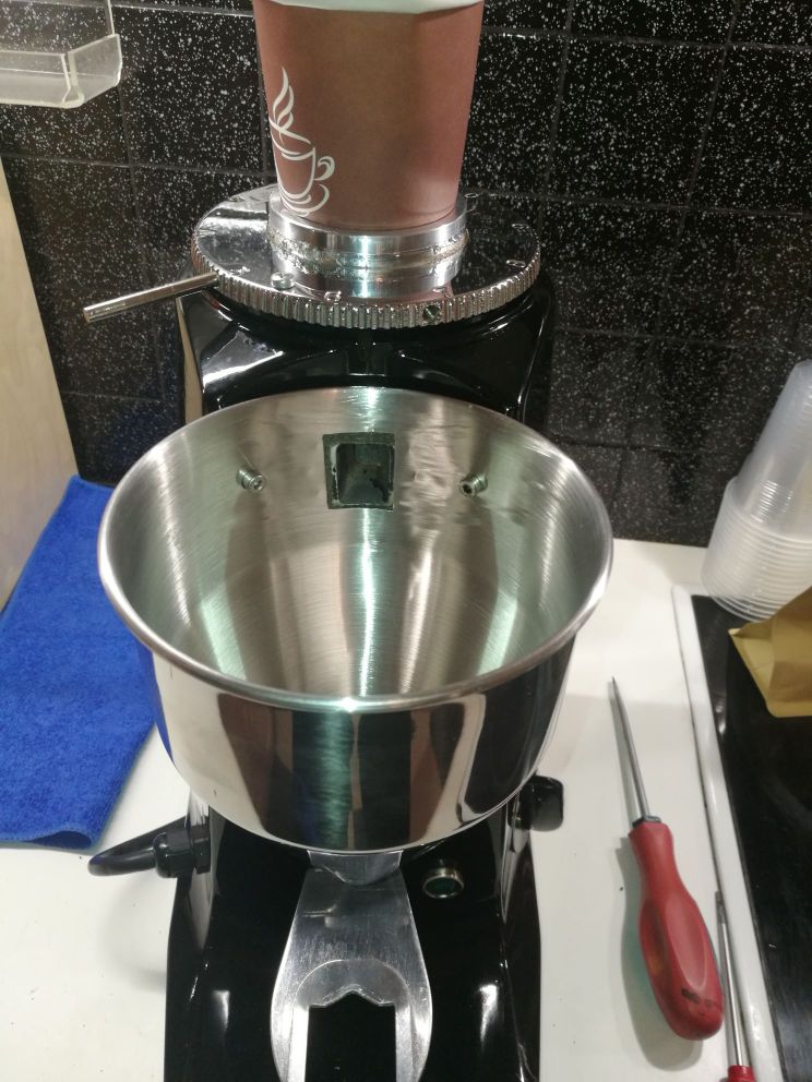

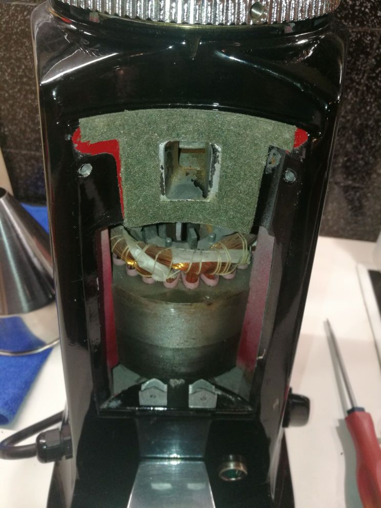

Ζητω συγνωμη γενικα εαν κουρασω, θα παραθεσω πολλες φωτο για να δειξω πως εκανα τη μετατροπη και τι αλλα υλικα χρησιμοποιησα. Γενικα ηταν ευκολο το mod, η μονη δυσκολια στην αρχη ηταν να βρω μαγαζι να κοψει το 'Funnel' στις διαστασεις που ηθελα, γιατι σε δυο που προσπαθησα δεν μου το εκοβαν (παρολο που δουλευαν inox...) και τελικα το τριτο μου το εκοψε! Επισης θελει λιγο χρονο να παρεις τις διαστατσεις για το που ακριβως θα κοπει: το 'Funnel', η φλατζα που μπαινει αναμεσα στο σωμα του μυλου και στο 'Funnel', και το προστατευτικο καλυμμα του μοτερ.
Τιμες 'μαμα' αντ/κων +φπα : 1) το Funnel για τον Major 150€+φπα (απο 'Δοικα'), 2) το προστατευτικο καλυμμα μοτερ 25€+φπα (απο Kafea), 3) η φλατζα 3~4€...
Τιμες mod με φπα: 1) 'Funnel' 30€ (απο https://www.stockhousecenter.gr/en/oil-funnel-ifa01), 2) Πινακιδα αλουμινιου 'Μη παρκαρετε' 5,5€~ (απο χρωματοπωλειο), 3) Προστατευτικη Τσοχα για καρεκλες 2,70€~ (απο χρωματοπωλειο), 4) Εργασια μαστορα για το κοψιμο του inox-χωνιου 10€, 5) Ταινια διπλης οψεως 2€~ (απο χρωματοπωλειο), 6) Λαμακια-Βιδες-Παξιμαδια 2€~ (απο χρωματοπωλειο).

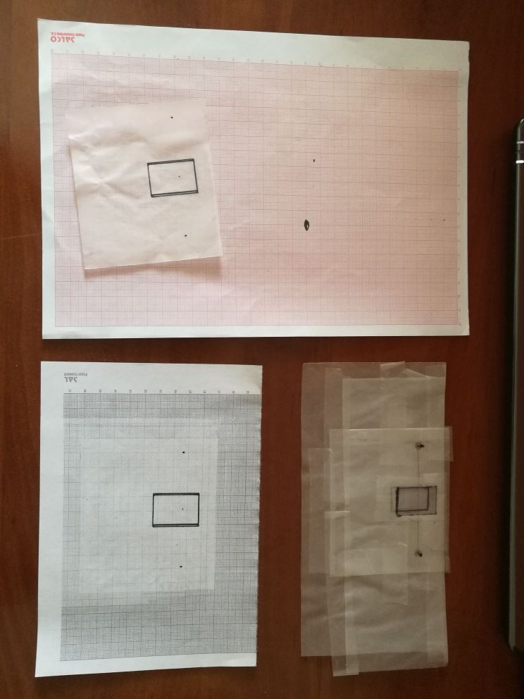

Φαση Α:

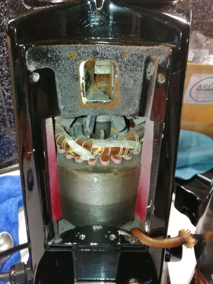

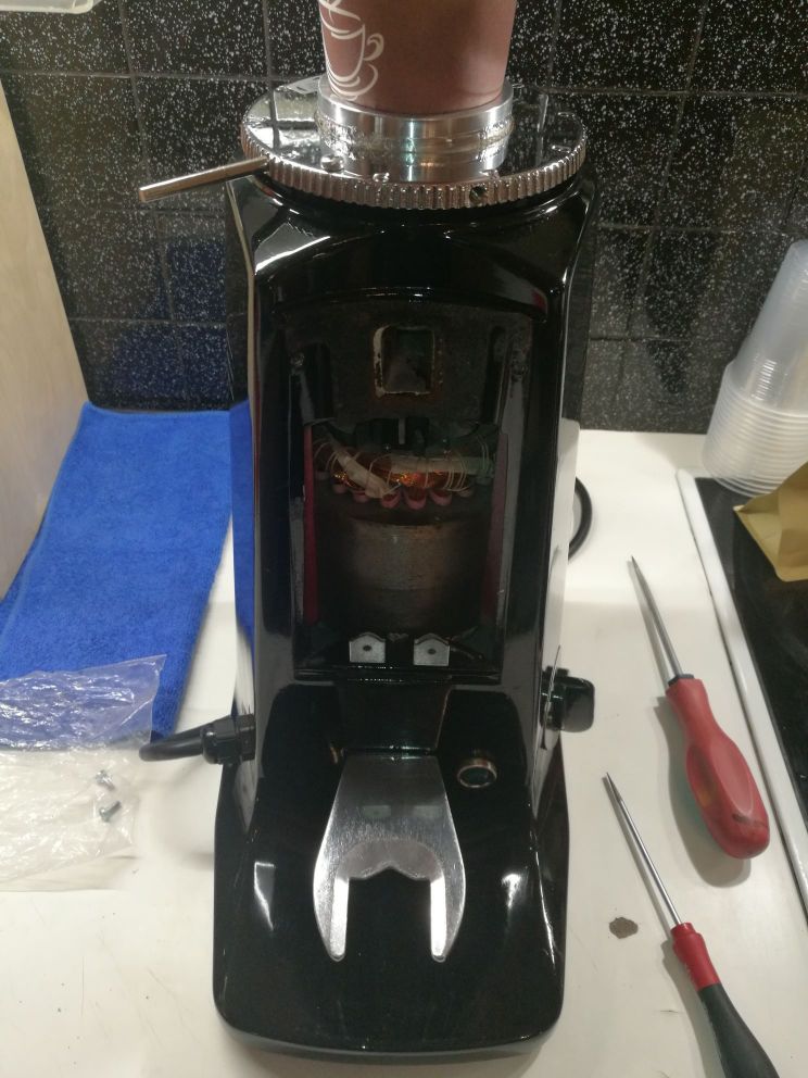

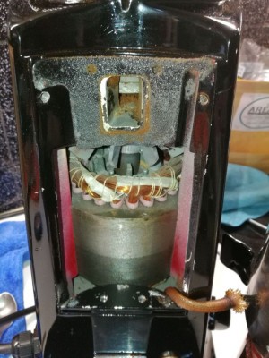

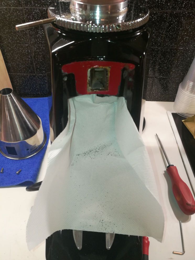

Ξηλωμα του doser
Μετρημα αποστασεων (παραθυρο τουνελ μυλου,βιδες..)

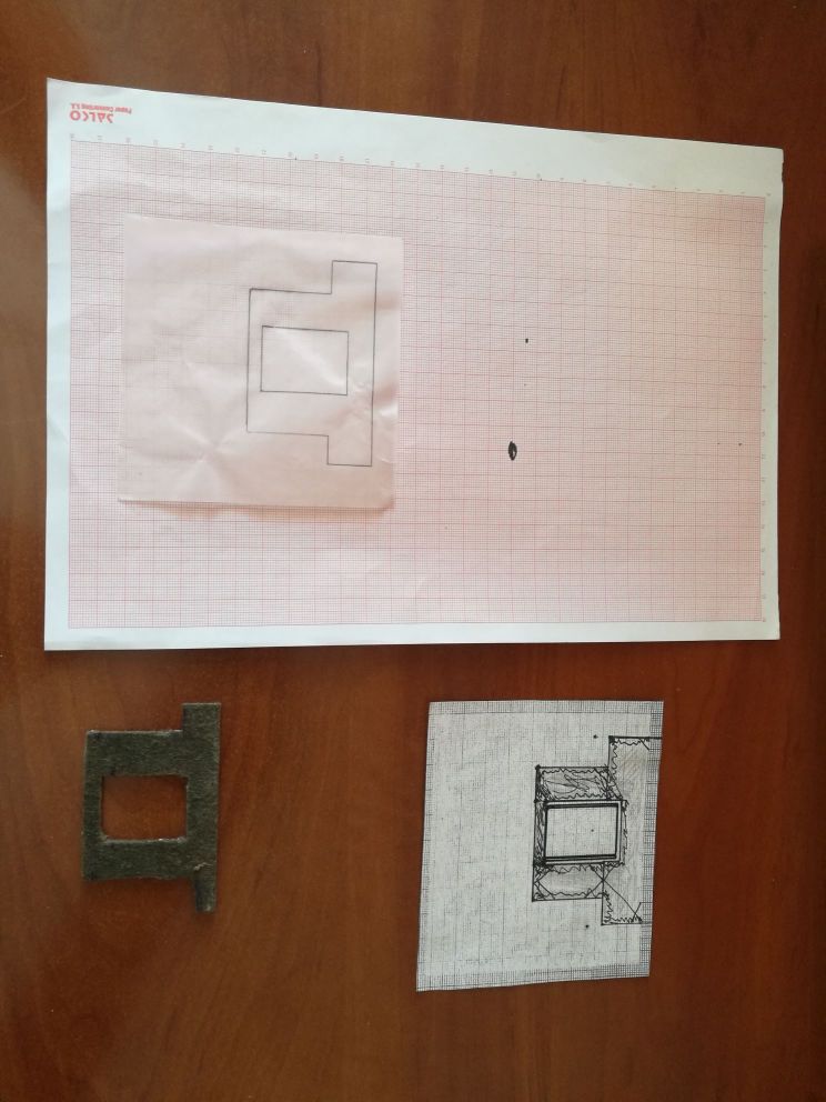

Σχεδιασμος πανω σε διαφανο ριζοχαρτο και χαρτι μιλιμετρε
Μετρημα-Διαστασεις για το 'Funnel'

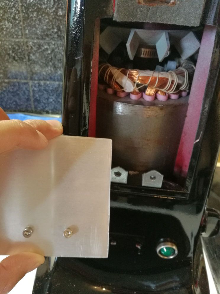

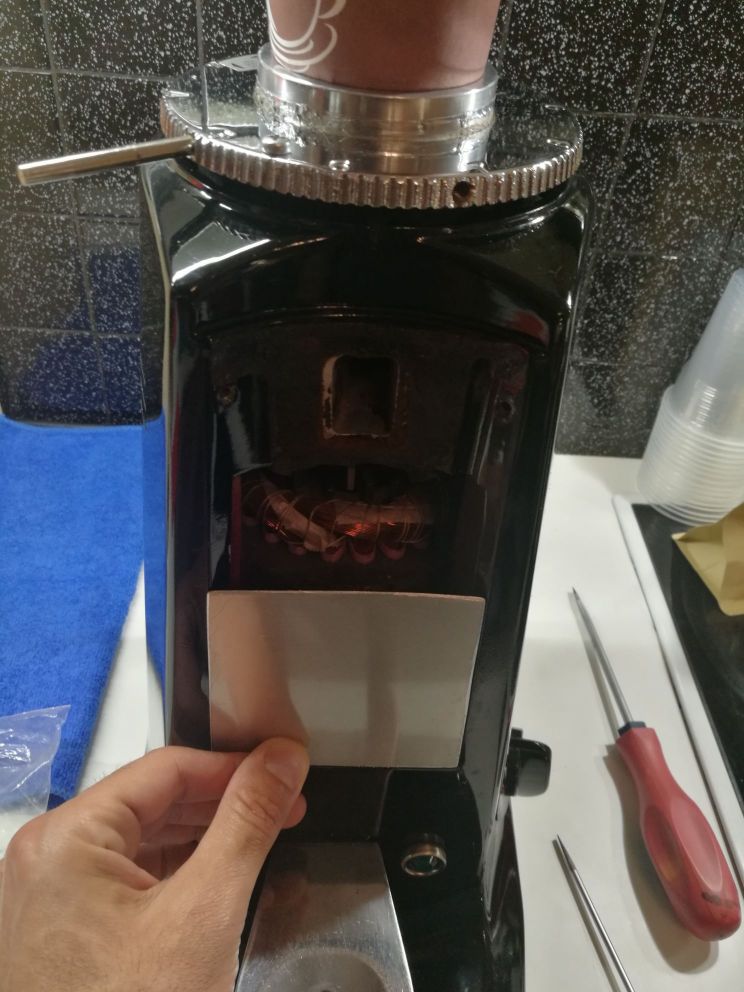

Μετρημα-Διαστασεις για το προστατευτικο καλυμμα μοτερ
Μετρημα-Διαστασεις για την 'φλατζα-τσοχα'
Κοψιμο της 'φλατζας-τσοχας' για καρεκλες
Κοψιμο της πινακιδας 'Μη παρκαρετε' για 'προστατευτικο καλυμμα μοτερ'
Κοψιμο 'Funnel'

Μη αναγνωσμένη δημοσίευσηαπό gtone:1 » 31 Μάιος 2018, 21:41

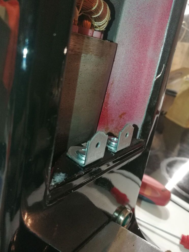

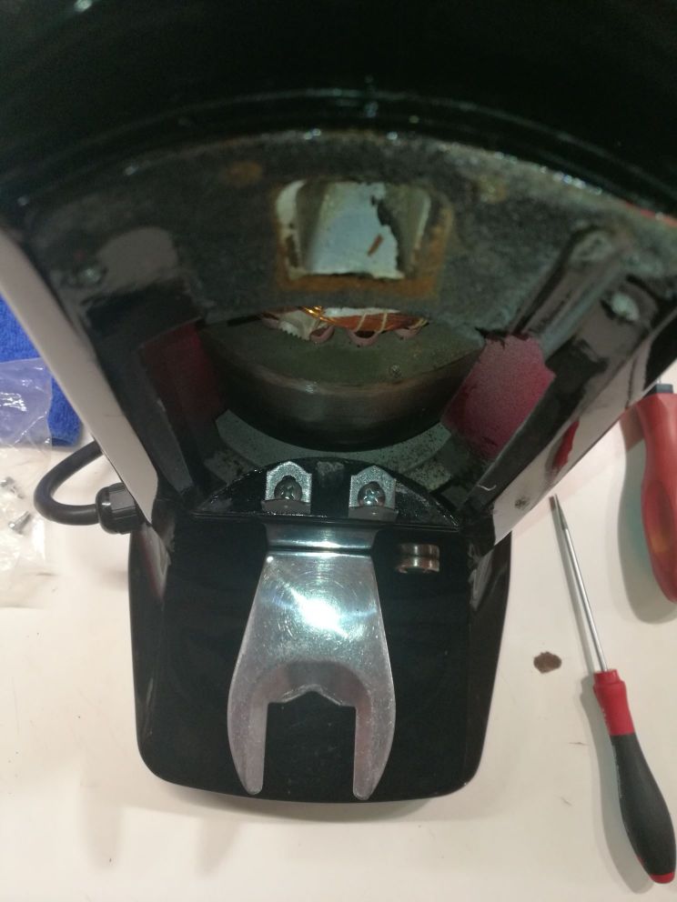

Φαση B:
Πως και που θα πιασει το αυτοσχεδιο 'προστατευτικο καλυμμα του μοτερ' στο μυλο οεο..?
Με δυο μικρες γωνιες λαμακια και επανω στα υπαρχον σπειρωματα, που επιαναν οι δυο κατω βιδες στο doser..
Τρυπημα για τις βιδες του προστατευτικου

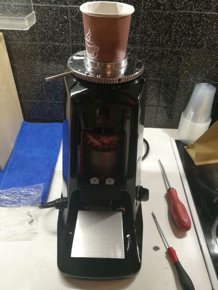

Εξαγωγη 'μαμα' φλατζας
Τοποθετηση 'φλατζας-τσοχας'
Τοποθετηση του 'προστατευτικου καλυμματος μοτερ'

Μη αναγνωσμένη δημοσίευσηαπό gtone:1 » 31 Μάιος 2018, 21:43

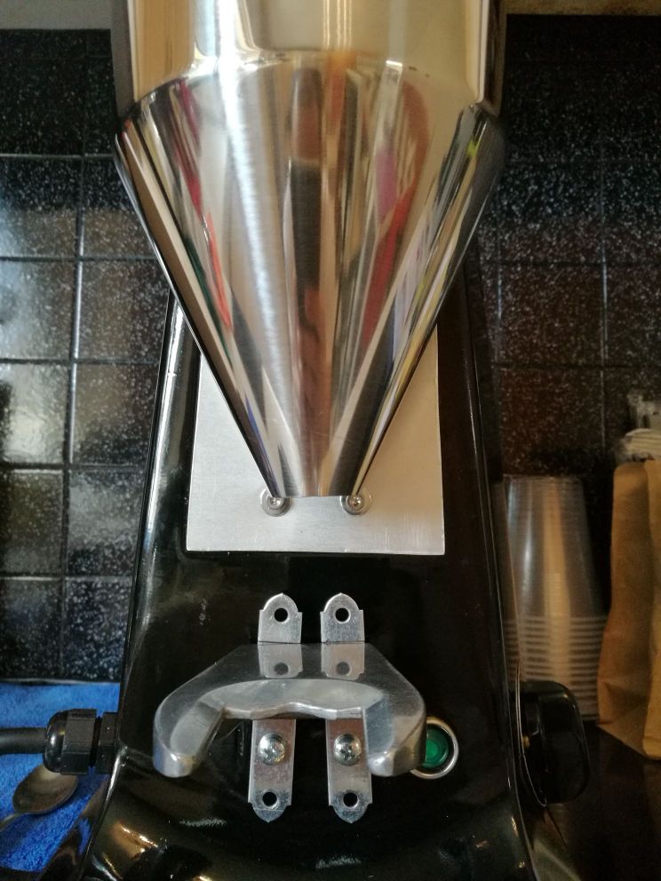

Συνεχεια φασης B:
Τοποθετηση του 'Funnel'

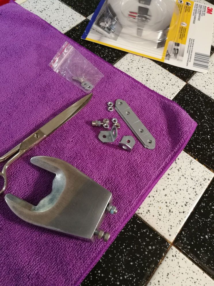

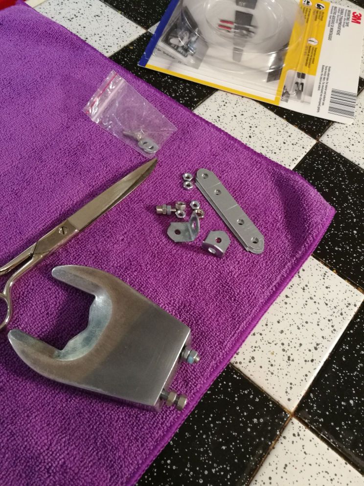

Μη αναγνωσμένη δημοσίευσηαπό gtone:1 » 31 Μάιος 2018, 21:53

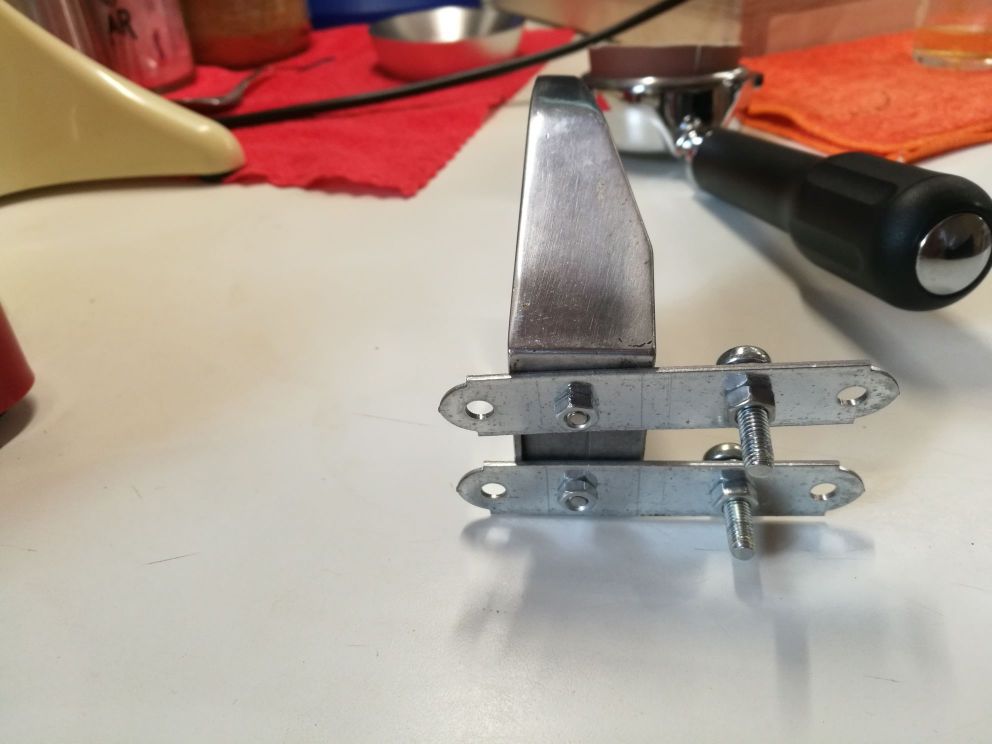

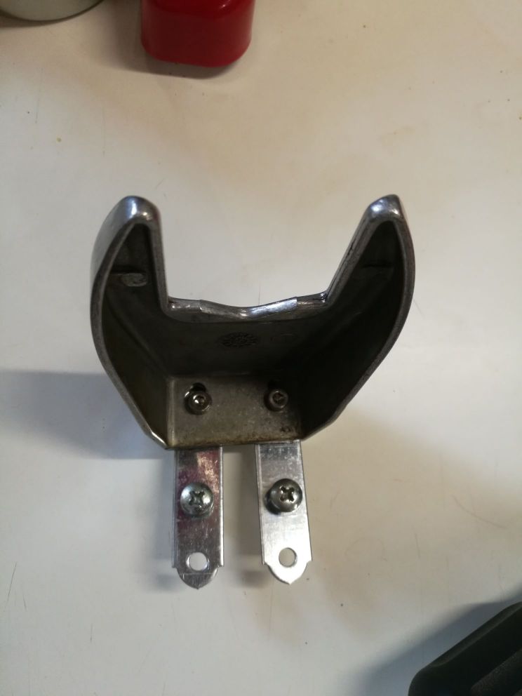

Φαση Γ:

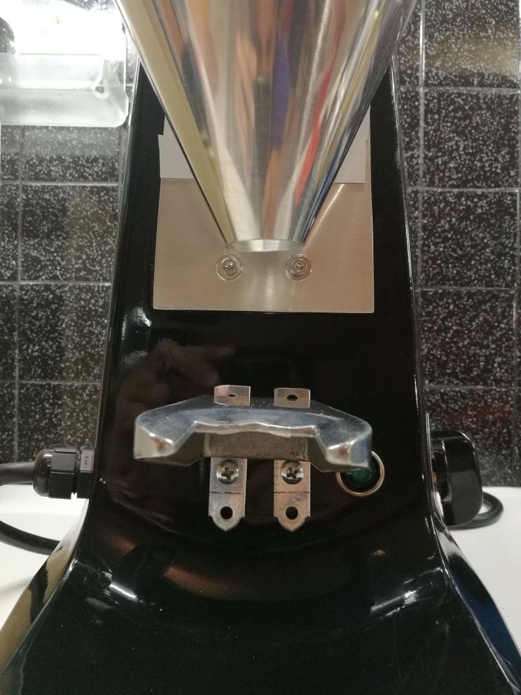

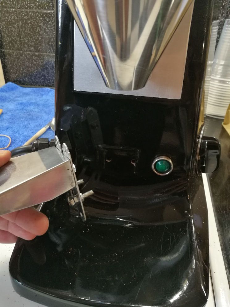

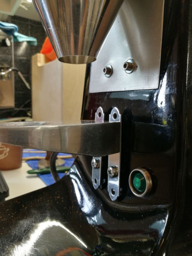

Επρεπε να μικρυνω την αποσταση μεταξυ 'Funnel' & 'διχαλου' (Διχαλο εννοω την βαση που ακουμπαμε το κλειστρο..) επειδη τα εκανε μανταρα και χανοταν καφες...
Πηρα ισια λαμακια, βιδες, παξιμαδια..
Επιασα το 'διχαλο' στα λαμακια
Και παπ ανεβηκε
Επειδη όμως ανεβηκε πολύ
Ανοιξα καινουριες τρυπες στα λαμακια και ηρθε τελικα στη θεση που ηθελα! (τα εκοψα καιλιγο στο επανω μερος)
