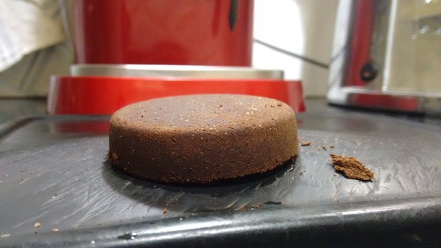

Μην σας ξεγελα το ridge, το πακ οπως φαινεται και στην φωτο ειναι κυλινδρικο
