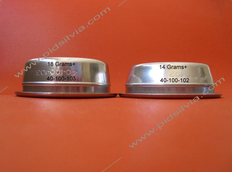

Επειδή οι φωτογραφίες από το ίντερνετ που βρήκα δεν με βοηθάνε, θα ήθελα 2 φωτογραφίες από τα εργοστασιακά 2πλα καλαθακια Rancilio
Συγκεκριμενα φωτογραφία κάτοψης γυρισμένο ανάποδα, και από το πλάι για να δω πόσο κλείνει κοντά στο κάτω μέρος του
Ευχαριστώ
Re: Καλαθακια Rancilio
Μη αναγνωσμένη δημοσίευσηαπό Aftergr » 27 Φεβ. 2015, 13:06
Έπρεπε να ανοίξω θρεντ για να βρω φωτό
Τεσπα, αν ενδιαφέρει κάποιον, ανεβαζω φωτο από το πλάι
