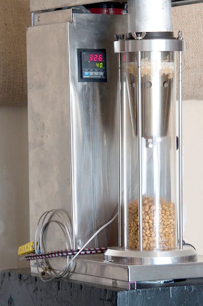

Ψάχνοντας για να κατασκευάσω ψηστήρι οι σκέψεις πολλές οι ιδέες μέσα από συνομιλίες περισσότερες και έτσι κατέληξα σε ένα τύπου head gun σαν αυτό
μαζί με μια παραλλαγή που θα περιλαμβάνει και λάμπες για μια πιο γλυκιά προθέρμανση του κόκκου .

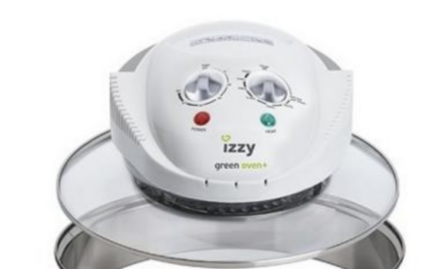

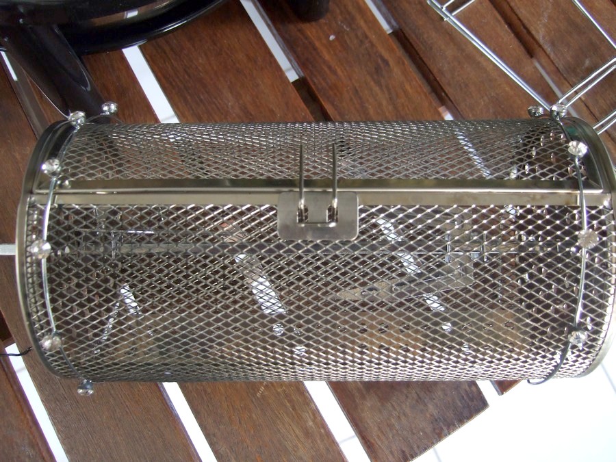

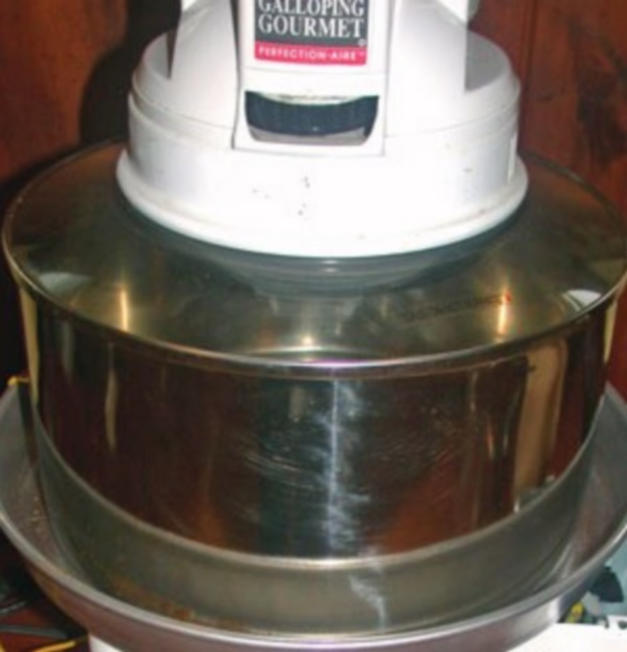

Ο άψητος καφές (ΑΙΘΙΟΠΙΑ) είναι ήδη στο ντουλάπι μου κ αποφασίζω να κάνω μια δοκιμή με ένα ρομποτακι φουρνακι που είχα αχρησιμοποίητο στην αποθήκη μου.
Το βγάζω δουλεύει μια χαρά , γίνονται μετρήσεις για θερμοκρασίες και είναι οκ οπότε χρειάζομαι κάποια mods ( στην βάση θα έχει έναν υπερυψωμένο δίσκο με σήτα και περιστρεφόμενο αναδευτήρα για να ανακατεύει του κόκκους και τα τσαφ Θα πέφτουν στην βάση του η οποία θα είναι το κάτω μέρος ενός νταβά .
Όλα τα υλικά έχουν βρεθεί από εδώ γίνονται οι παραγγελίες μοτέρ δίσκος αναδευτήρας κλπ υλικά όμως δεν είναι διαθέσιμος ο νταβάς και θέλει κάποιες ημέρες για παραγγελία .

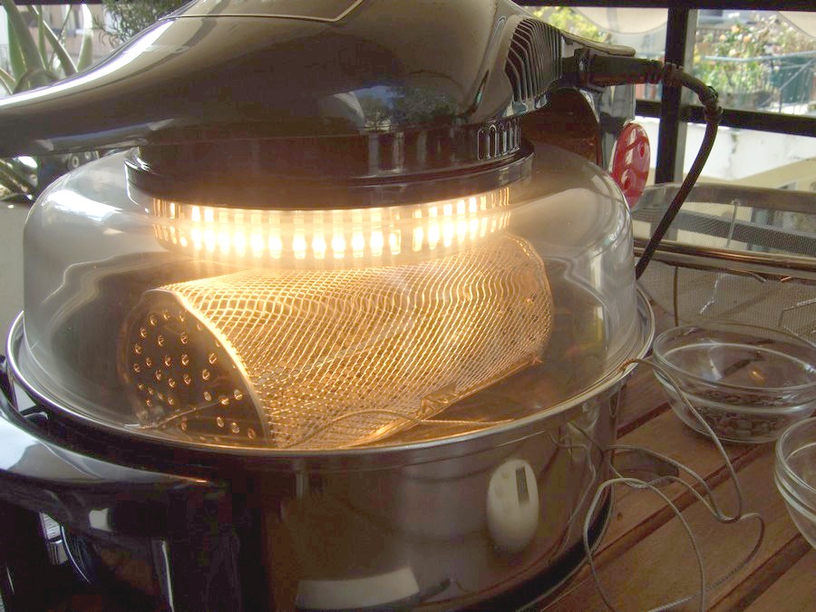

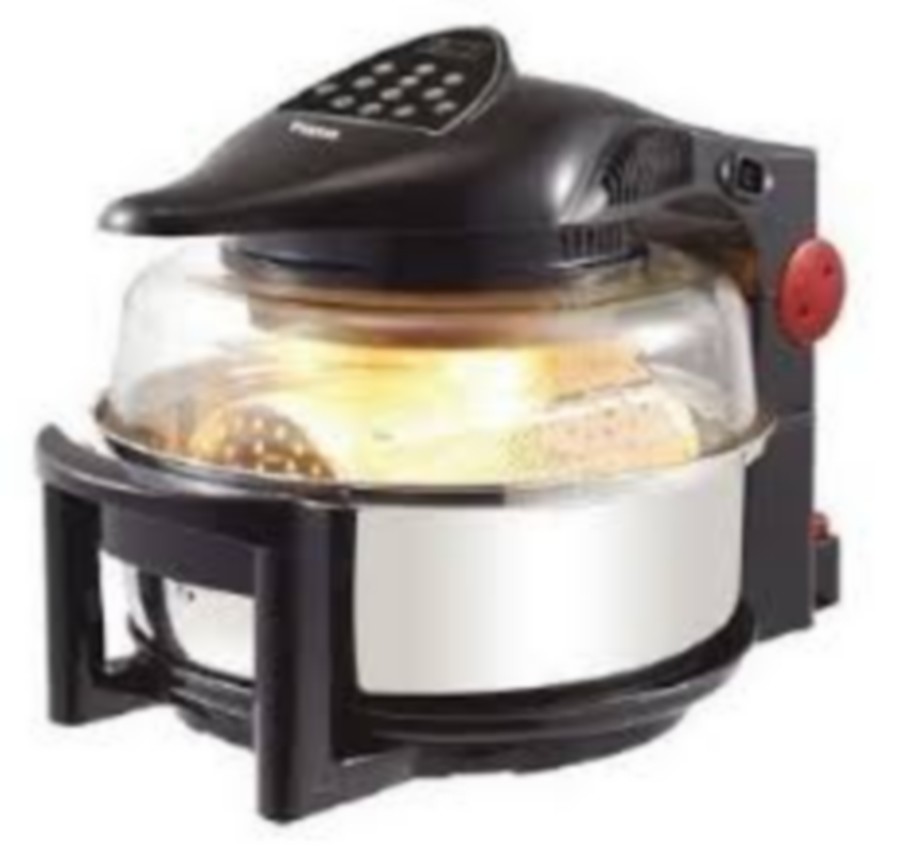

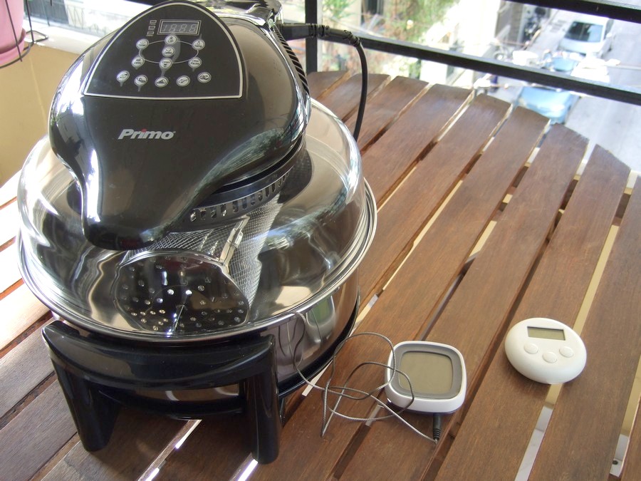

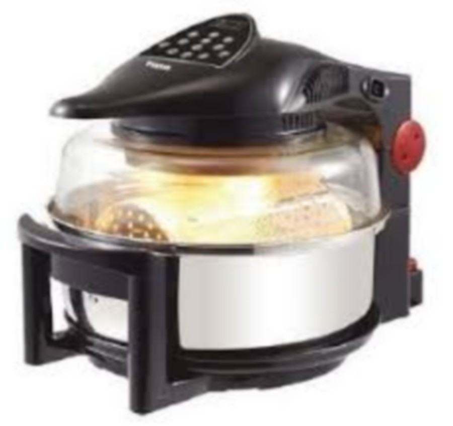

Ψάχνοντας μήπως τον βρω άμεσα από αλλού πέφτει το μάτι μου σε ένα ρομποτακι με περιστρεφόμενο κάδο και λέω ουπσσσσσσσς εδώ είμαστε.
Διαθέτει περιστρεφόμενο κάδο , ψήσιμο και με λάμπες και με αέρα, ρυθμιζόμενη θερμοκρασία με βήματα των 10 βαθμών , σκέπτομαι ότι με αυτό είμαστε ΟΚ .
Το αγοράζω (70ευρω) και γρήγορα πίσω στο σπίτι για δοκιμές και ψήσιμο !!!!!!!!!!!!!!!!!!!!

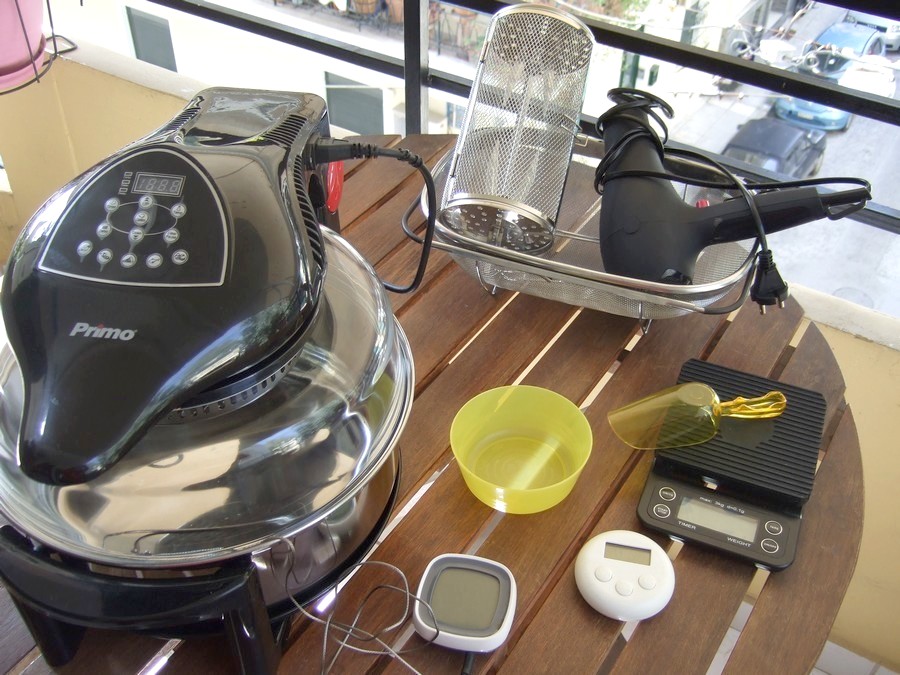

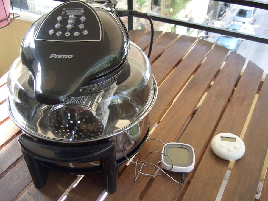

Γίνονται πρώτα οι θερμοκρασιακές δοκιμές και αφού ολοκληρώθηκαν βγαίνει ΕΠΙΤΕΛΟΥΣ η Αιθιοπία από το ντουλάπι .
Ένα εμπόδιο εδώ είναι η θερμοκρασία μιας και το ψήσιμο γίνεται έξω. Η θερμοκρασία είναι στους 14 βαθμούς , κάνω μια προθέρμανση στο φουρνακι κοντά στους 200 αλλά όταν το ανοίγω για να βάλω το περιστρεφόμενο καλαθάκι με τον καφέ μου ρίχνει την θερμοκρασία άμεσα στους 110 και από εκεί αρχίζει το ψήσιμο.

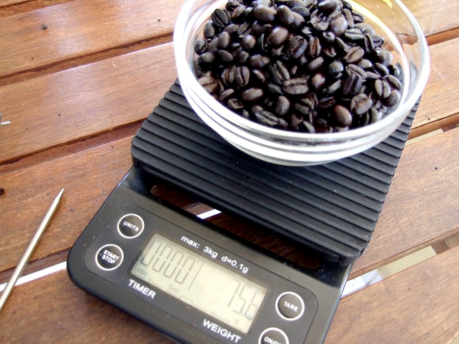

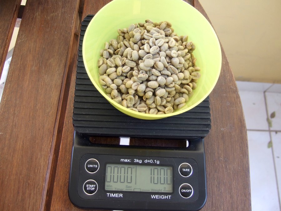

Πρώτο ψήσιμο υπάρχει μεγάλη αγωνία ,πολύ χαρά , μετά θα έρθει και η συγκίνηση !!!! Μετρώ 2 δόσεις των 100 γρ έκαστη και αρχίζω.
Επί το έργω

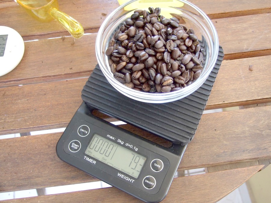

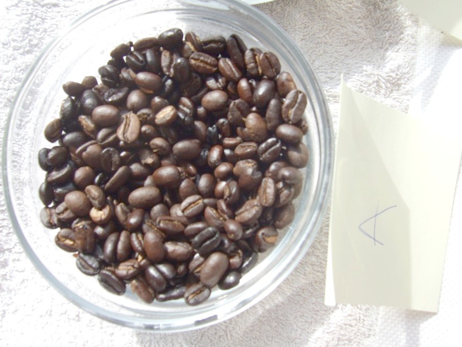

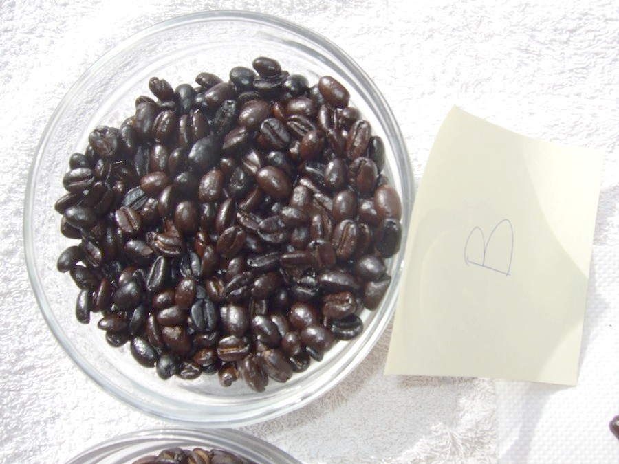

Η πρώτη φουρνιά βγαίνει σε ψήσιμο full city και δίνει 80 γραμμάρια από τα 100 αρχικά.
Δεύτερη φουρνιά μένει λίγο παραπάνω και βγαίνει σε ψήσιμο Vienna με 76 γραμμάρια από τα επίσης 100 αρχικά.
Το αποτέλεσμα και των δυο ψησιμάτων μαζί με την ίδια Αιθιοπία αγορασμένη έτοιμη.

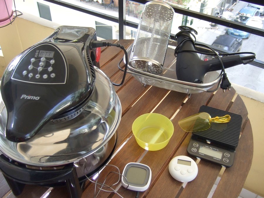

Κατά την διάρκεια του ψησίματος διαπιστώνω δυο πράγματα που θέλουν τροποποίηση .

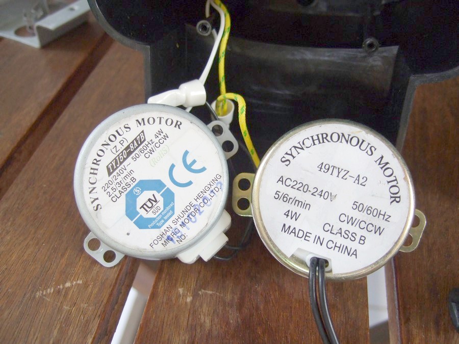

Χρειάζεται ένα πιο γρήγορο μοτέρ κι από 3 στροφές το λεπτό το αλλάζω με ένα στις 6 στροφές και ένα ακόμη πρόβλημα είναι ο περιστρεφόμενος κάδος ο οποίος όταν ζεσταθεί ανοίγει λίγο στις άκρες και κάποιοι μικροί κόκκοι πέφτουν έξω .
Έτσι λοιπόν γίνονται οι απαραίτητες αλλαγές για τα επόμενα ψησίματα .

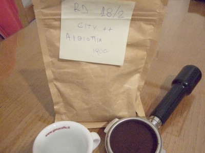

Πέρασαν 7 ημέρες από το ψήσιμο η 8η σήμερα και αποφάσισα να ανοίξω και να δοκιμάσω.
Πρώτη εντύπωση , άρωμα από το σακουλάκι καλό , όμως ο κόκκος δείχνει ακόμη να θέλει λίγες ημέρες και ιδιαίτερα ο πιο σκούρος .
Δεν πτοούμε και λέω να φτιάξω 2 καφεδάκια να γίνει και γευστική δόκιμη.
Το κακό είναι ότι έχω φτιάξει μικρές ποσότητες και δεν επαρκούν για πολλές δοκιμές .
Ανοίγω μηχανή , καθαρίζω μύλο ( αχ βρε sette σε 70 sec αφαίρεση μαχαιριών, καθάρισμα, τοποθέτηση ρύθμιση και άλεση ) και φτιάχνω 2 εσπρέσο στα γρήγορα.
Οπτικά όλα δείχνουν οκ , από άρωμα επίσης οκ , ωραίο χρώμα και κρέμα στο φλιτζάνι .

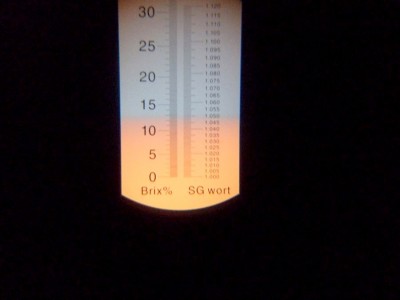

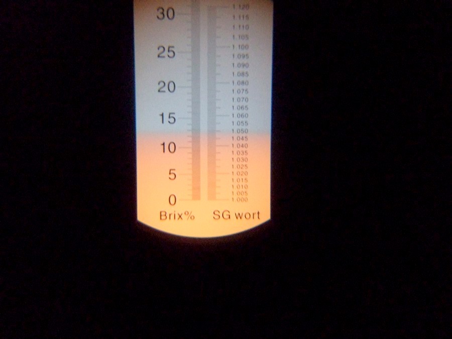

Δοκιμάζω αρχικά τον full city και είναι σχεδόν σαν τον οριτζιναλ , απίστευτη αίσθηση ικανοποίησης !!! από 15,9 γρ έχω πάρει 31,5 στο φλιτζάνι με μέτρηση στο 12 μου δίνει μια τιμή περίπου στο 19 και κάτι.
Πάω στον δεύτερο καφέ Vienna και αυτός βγάζει ένα ωραίο φλιτζάνι με άρωμα ,κρέμα, χρώμα , δοκιμάζω και είναι το ίδιο καλός αλλά στο βάθος αφήνει μια μικρή πίκρα .
Ίσως θέλει κάποιες ακόμη ημέρες , ίσως λίγο παίξιμο με τις ρυθμίσεις . από 16,1 γρ έχω πάρει 31 στο φλιτζάνι με μέτρηση στο 12,5 μου δίνει μια τιμή στο 18,6 περίπου.

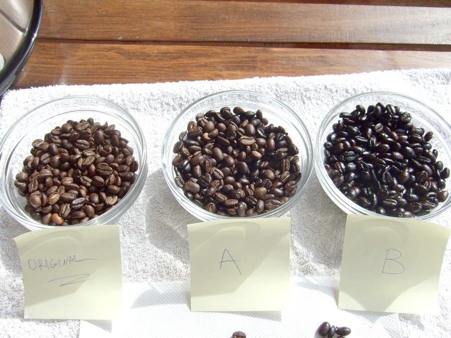

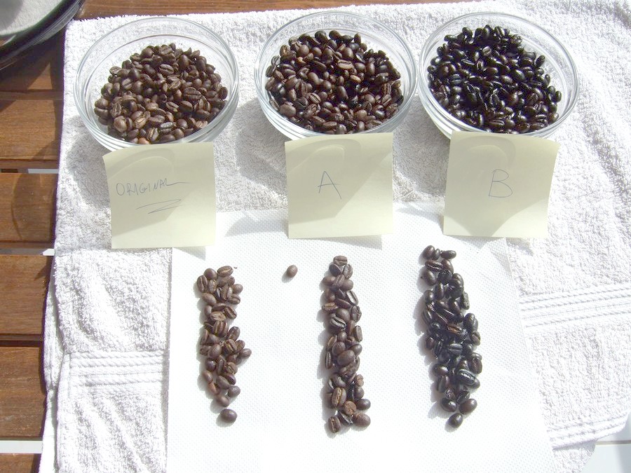

Βλεπωντας το ψησιμο σου παντως αυτο που εχω να παρατηρησω δεν ειναι οτι ειναι dark.Αυτο ειναι κατι που ξεπερνιεται.
Το ενοχλητικο ειναι οτι φαινονται ειδικα στην μεσαια φωτο κοκκοι αναμεσα στους "καλους" οι οποιοι ειναι καμμενοι.Αρα εδω υπαρχει προβλημα ανομοιομορφιας η οποια κατα την γνωμη μου οφειλεται στο ανακατεμα των κοκκων κατα την περιστροφη χωρις να γνωριζω το πως κινουνται τα θερμα ρευματα αερος μεσα του.
Αν σε ενδιαφερει προτεινω να δεις μπας και μονταρεται το τυμπανο να γυρισει με μινιμουμ 35 στροφες το λεπτο εως μαχιμουμ 60 και να προστεθουν φτερα αναδευσης ετσι ωστε να μην μενει με την φυγοκεντρο στην περιφερεια αλλα οσο το δυνατον περισσοτερο να αιωρουνται οι κοκκοι και να ανακατευονται συνεχως.
Μετα τα φτερα θα μπορεσεις να ψησεις ανετα μεγαλυτεση ποσοτητα.
Η απωλεια θερμοτητας οταν ανοιγεις το καπακι ειναι ενα θεμα αλλα και το κρυωμα ενα αλλο με σημαντικο αλλα και δυσκολο την παρακολουθηση της θερμοκρασιας του κοκκου.

Όντως το πρόβλημα της αργής περιστροφής το είχα εντοπίσει και άλλαξα το μοτέρ με ένα στις διπλάσιες στροφές που βρήκα και αυτές όμως ακόμη είναι λίγες .
ψάχνω να βρω κάτι που θα ταιριάξει με περίπου 40-50 rpm . το τύμπανο μοντάρετε άνετα και επίσης πολλά ακόμη μπορείς να κάνεις.
το θέμα της ψύξης πιστεύω να το λύσω με ένα φυσερό που πηρά και θα μοντάρω επάνω και βλέπουμε. :priest:
Στο ψήσιμο τώρα στις φωτο ίσως φαίνονται κάτι διαφορές όμως με το μάτι φαίνονται ομοιόμορφα τεσπα θα το δούμε στην συνέχεια αυτό.
Μια αστοχία έγινε στον πιο σκούρο γιατί το έψυχα με πιστολακι μαλλιών και στην αρχή ξεχάστηκε στο φουλ καυτό :killmyself: και πέρασαν μερικά δευτερόλεπτα ώσπου να το καταλάβω και να το γυρίσω στο κρύο. Θα ανεβάσω φώτο όταν τελειώσω τα θέματα ψύξης .

Μη αναγνωσμένη δημοσίευσηαπό cosini » 01 Μαρ. 2018, 20:53

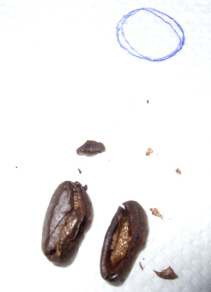

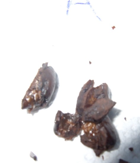

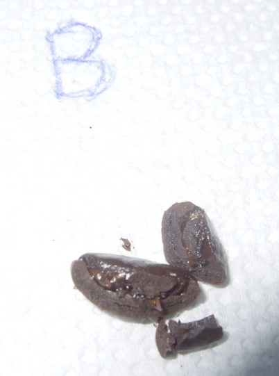

Έβγαλα και τις παρακάτω φωτο που δείχνουν σπασμένο κόκκο από τον οριτζιναλ , από την πρώτη δοκιμή και από την δεύτερη.
Οριτζιναλ
Light A
Dark B
Σαφώς το πιο light ψήσιμο το έχει ο οριτζιναλ, και σε επόμενες δοκιμές θα προσπαθήσω να το πλησιάσω.
