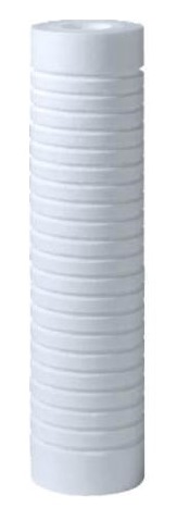

1) Φίλτρα πολυπροπυλενίου:

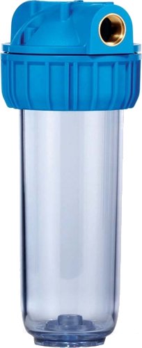

Συνήθως μπαίνουν σε μία τέτοια θήκη - βάση και συνδέονται στην κεντρική παροχή του σπιτιού.
Τα φίλτρα πολυπροπυλενίου τα χρησιμοποιούμε για να φιλτράρουμε χώματα και ακαθαρσίες, κυρίως τα μικροσωματίδια που υπάρχουν στο νερό. Χρειάζονται αντικατάσταση κάθε περίπου 6 μήνες. Τα προμηθευόμαστε ανάλογα με την δυνατότητα διήθησης που έχουν η οποία μετριέται σε micron. Πολύ συχνά τα φίλτρα πολυπροπυλενίου αποτελούν τον πρώτο στάδιο φίλτρανσης σε ένα σύστημα φίλτρων-καθαρισμού νερού.

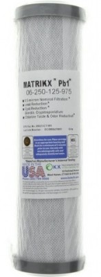

2) Φίλτρα Ενεργού άνθρακα:
Μπορεί να τα βρούμε σε διάφορους τύπους, είτε σε αυτόν που μπαίνει στην θήκη-βάση που δείξαμε πιο πάνω:

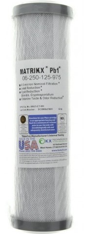

Είτε σε αυτόν μου συνδέεται μέσω ταχυσυνδέσμων με τον σωλήνα παροχής νερού:
Υπάρχουν όμως και άλλοι διαθέσιμοι τύποι. Μπορούν να συνδεθούν στην κεντρική παροχή του σπιτιού, είτε μεμονωμένα σε συσκευές όπως την καφετιέρα ή το ψυγείο (αν αυτό έχει βρύση ή παγομηχανή) ή και σε μία βρύση.
Τα φίλτρα νερού ενεργού άνθρακα έχουν 2 κατηγορίες α) τα κοκκώδη που ο ενεργός άνθρακας είναι σε κόκκους και β)τα συμπιεσμένης μορφής ή carbon block. Η διηθητική δυνατότητα του carbon block (στα κοκκώδη θα πρέπει να εφαρμόσουμε φίλτρο πολυπροπυλενίου πρώτα για να επιτύχουμε την κατακράτηση μικροσωματιδίων) μετριέται σε micron, όσο πιο μικρός αυτός ο αριθμός τόσο καλύτερα, αλλά...αν έχετε πολύ χώμα ή μικροσωματίδια τόσο πιο γρήγορα θα βουλώσει και θα χρειαστεί αλλαγή.
Και αυτός ο τύπος φίλτρου θέλει κάθε 6 μήνες αντικατάσταση.
Τα φίλτρα ενεργού άνθρακα κατακρατούν: οσμές, λιπάσματα, ακαθαρσίες, χλώριο, σκουριά, βαρέα μέταλλα κτλ, στην ουσία βελτιώνουν - καθαρίζουν την γεύση και την οσμή του νερού.

Νικο,εαν τα φιλτρα που αναφερεις τα τοποθετησεις στη κεντρικη παροχη,στο 'ρολοι' που λεμε εδω στο βορρα,δυστυχως μεχρι την βρυση μεσολαβουν σωληνωσεις 'πλουσιες' σε αμιαντο,μολυβδο,σκουρια,κτλ....οτι γινει πρεπει να γινει αμεσως πριν τη βρυση.Και τα συγκεκριμενα φιλτρα κοστιζουν 3πλασια ή και 4πλασια τιμη.Ενημερωνε αλληλους....το :dancing: εχεις
