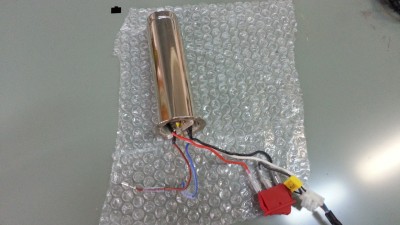

Δεν ξερω γιατι εβγαλες την αντισταση απο μεσα απο τον σωληνα αλλα τελικως ,αυτο που θα χρειαστεις απο το πιστολι, ειναι ολοκληρο το φυσιγγιο με την αντισταση μεσα του μαζι με τον διακοπτη του και αφαιρεις τον ανεμιστηρα του.Αν θελεις να το αφησεις μεσα στο πιστολι για καλυτερη και ευκολοτερη στηριξη δεν υπα;ρχει προβλημα.

woodsman43 έγραψε:Δεν ξερω γιατι εβγαλες την αντισταση απο μεσα απο τον σωληνα .....
Απλως για να σας την δειξω.....ολα εμειναν ως εχουν..μη φοβασαι εχω καλο δασκαλο που με καθοδηγει και τηλεφωνικως!!!!

Eτσι οπως βλεπουμε την τελευταια φωτο απο το φυσιγγιο θα πρεπει επισης να κατασκευαστει ενας ανταπτορας σαν φλαντζα για να κουμπωσει η εξοδος αερα του blower.Κατα προτιμηση απο τεφλον.Στην ουσια θελουμε να κατευθυνουμε τον αερα του blower μεσα στο φυσιγγιο.Τα καλωδια του φυσιγγιου θα βγουν απο το πλαι του ανταπτορα.
Στην συνεχεια η εξοδος του φυσιγγιου θα πρεπει να συνδεθει στο χωνι.Ετσι ο κρυος αερας θα περναει πρωτα απο το blower μετα απο το φυσιγγιο οπου θα ανεβαζει θερμοκρασια και μετα καυτος πια θα μπαινει στο χωνι για να εκτοξευτει μεσα στο θαλαμο ψησιματος.
Εκει στην εισοδο καυτου αερα στο χωνι θα χρειαστουν καποιες σημαντικες λεπτομερειες τις οποιες θα προσπαθησω να ξεθαψω μερικες φωτο για να σας τις δωσω γιατι αν δεν γινει ετσι οπως λεω θα αποτυχει η κατασκευη.Επανερχομαστε λοιπον μετα τις διακοπες :lol:

Τους ανταπτορες αν τους κατασκευασω απο πολυ-acetal θα υπαρξει προβλημα???Εχει αρκετα ρεταλια απο το συγκεκριμενο υλικο ο φιλος τορναδορος και δεν θα χρειαστει να ξοδευτω καθολου...

Στελιο δεν γνωριζω να σου απαντησω απο εμπειρια τι υλικο ειναι αυτο.Αυτο που μας ενδιαφερει ειναι η αντοχη του στις θερμοκρασιες ,η μη εκπομπη τοξικων αεριων η υλικων οταν αυτο ζεσταινεται και ερχεται σε επαφη με τους κοκκους και η δυνατοτητα να μπορουν να μπουν πανω του καποιες βιδες.Αν πιστευεις οτι τα καλυπτεις αυτα τοτε δεν βλεπω το λογο γιατι οχι.Χρησιμοποιησα αλουμινιο γιατι το τεφλον ηταν πολυ ακριβο σε αυτες τις διαστασεις αλλιως θα εβαζα τεφλον.Το λεω σαν παραδειγμα αυτο ,για να ξερουμε οτι δεν ειναι δεσμευτικο το αλουμινιο.
