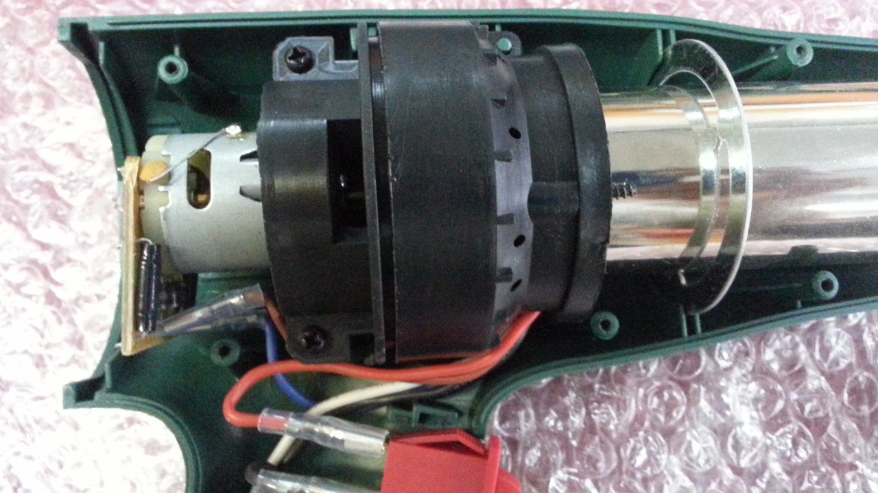

Eτσι οπως βλεπουμε την τελευταια φωτο απο το φυσιγγιο θα πρεπει επισης να κατασκευαστει ενας ανταπτορας σαν φλαντζα για να κουμπωσει η εξοδος αερα του blower.Κατα προτιμηση απο τεφλον.Στην ουσια θελουμε να κατευθυνουμε τον αερα του blower μεσα στο φυσιγγιο.Τα καλωδια του φυσιγγιου θα βγουν απο το πλαι του ανταπτορα.
Στην συνεχεια η εξοδος του φυσιγγιου θα πρεπει να συνδεθει στο χωνι.Ετσι ο κρυος αερας θα περναει πρωτα απο το blower μετα απο το φυσιγγιο οπου θα ανεβαζει θερμοκρασια και μετα καυτος πια θα μπαινει στο χωνι για να εκτοξευτει μεσα στο θαλαμο ψησιματος.
Εκει στην εισοδο καυτου αερα στο χωνι θα χρειαστουν καποιες σημαντικες λεπτομερειες τις οποιες θα προσπαθησω να ξεθαψω μερικες φωτο για να σας τις δωσω γιατι αν δεν γινει ετσι οπως λεω θα αποτυχει η κατασκευη.Επανερχομαστε λοιπον μετα τις διακοπες
