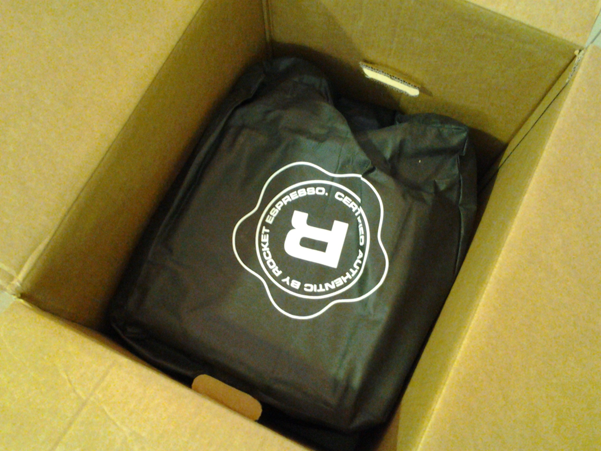

Kατω απο το φελιζολ βλεπουμε τη μηχανη οχι μεσα σε ναυλον σακουλα οπως συνηθιζεται αλλα ραμενη κουκουλα με το λογοτυπο της εταιριας η οποια μπορει ανετα να προστατευει την μηχανη μας απο βανδαλικες συμπεριφορες κατα την διαρκεια της μαγειρικης παρακρουσης της πορωμενης συζηγου μετα απο παρακολουθηση εκπομπης ψαγμενου σεφ :lol:

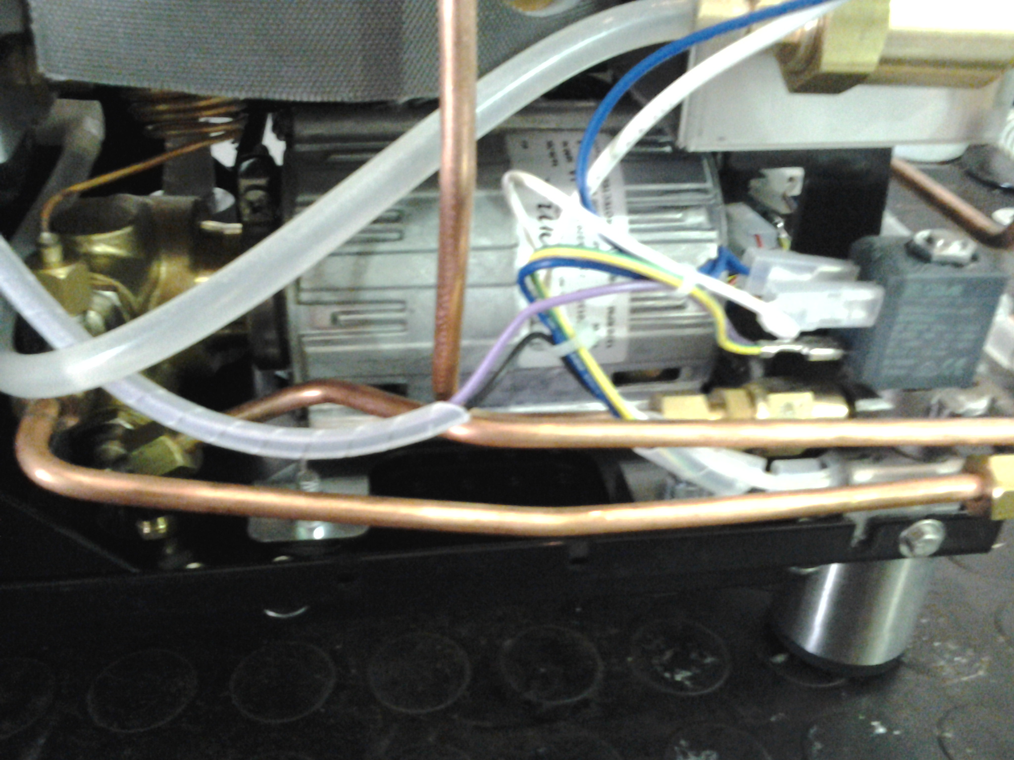

Στον πατο του σασι ειναι οριζοντια τοποθετημενη η περιστροφικη αντλια με το μοτερ οπως θα επρεπε να ειναι με πολυ ευκολη τη ρυθμιση της απο το κατω μερος της μηχανης χωρις να χρειαστει να ανοιξουμε την μηχανη και πιο δυσκολα προσβασιμη επιλογη απο αυτην μιας vibiemme super αλλα απειρως καλυτερη απο μιας izzo alex dueto.

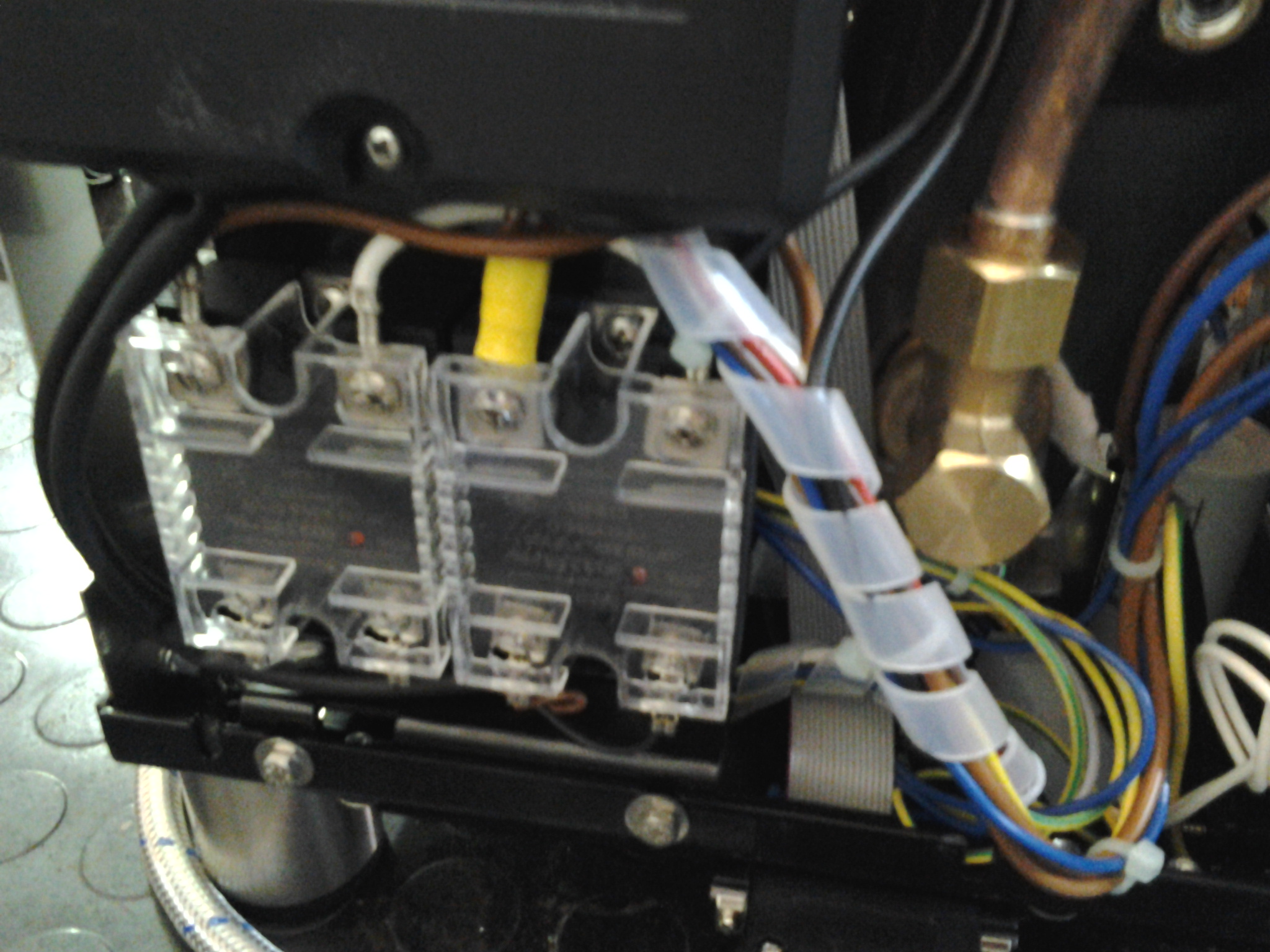

Δεν θα μπορουσα να φανταστω καλυτερη τοποθετηση των δυο SSR ελεγχου των αντιστασεων των δυο μποιλερ με εξαιρετικα ευκολη προσβαση για πιθανη αλλαγη τους.Βρισκονται ακριβως κατω απο το κουτι με την κεντρικη πλακετα των ηλεκτρονικων και ο μονος κινδυνος απο νερα ειναι απο λαθος του χρηστη που θα βαζει νερο στο δοχειο και θα το ριξει εξω.
