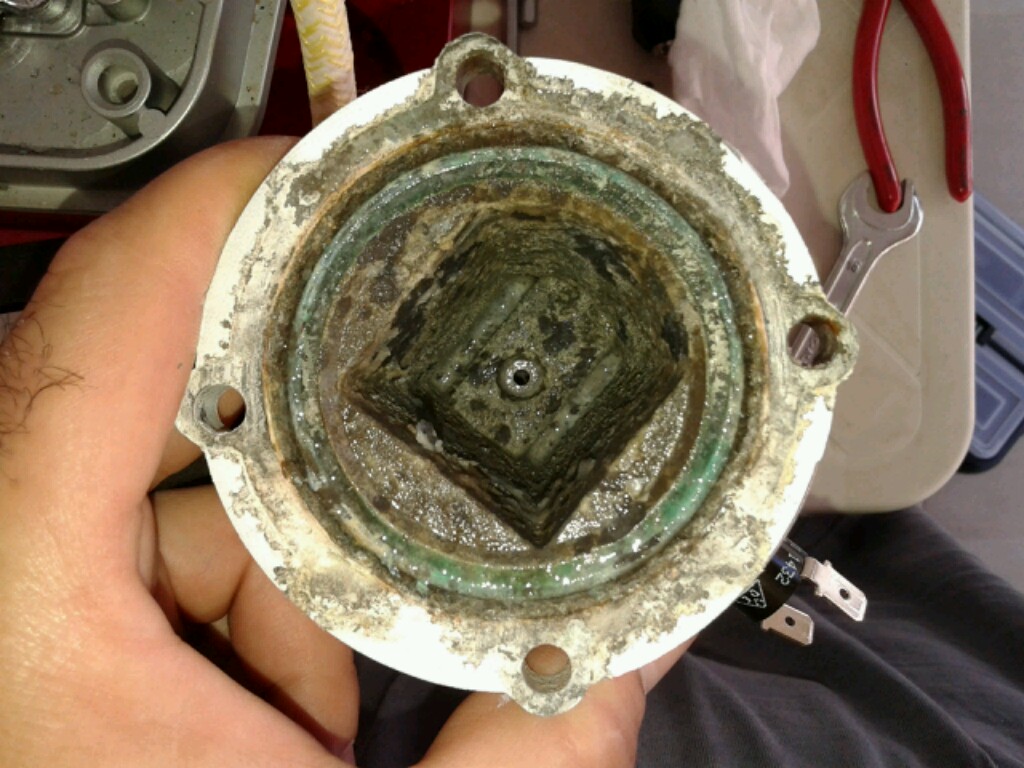

Μη αναγνωσμένη δημοσίευσηαπό zoubas74 » 16 Αύγ. 2015, 10:11
Έχω την συγκεκριμένη μηχανή από τον δεκεμβριο του 13 μέχρι τώρα ήταν τζάμι!
Με 5-6 καφεδακια την ημέρα η χρήση της πάντα με φίλτρο της water and more και νερό από water and more best taste και πάντα καθαρή και σε τάξη!
Τους τελευταίους 2 μήνες μου βουλωνει συχνά! Εκανα 3 αφαλατωσεις που νομίζω δεν είναι και ότι καλύτερο για το αλουμινίου μποιλερ.
Δεν τρέχει νερό από την κεφαλή από το ακροφυσιο του ατμού βγάζει μαύρα κομματάκια προφανώς από την διάβρωση του μποιλερ.
Ερωτήσεις:
Να κάνω ξανά αφαλάτωση;
Να ανοίξω το μποιλερ;θα καθαρίσει καλά;
Να βάλω καινούργιο μποιλερ;
Να πάρω μια lelit; που την χαλβαδιαζω εδώ και καιρό;
Τι να κάνω αγαπητοί συμφορουμητες;

Αν το βγάλω το μποιλερ με τι υλικό θα το καθαρίσω καλά;
Θα χρειαστώ υλικά;πχ θερμοαγ. πάστα o-ring να τα παραγγείλω πρώτα.

Απλά τρατζικ!
πως θα τα καθαρισω; με dezcal;

αυτα ειναι τα προβληματα με αλουμινενια μποιλερ..
ουτε να το σκεφτομαι οτι επινα νερο απο εκει μεσα..
κ μενα ετσι ειναι..
δεν νομιζω να καθαριζεται ευκολα..

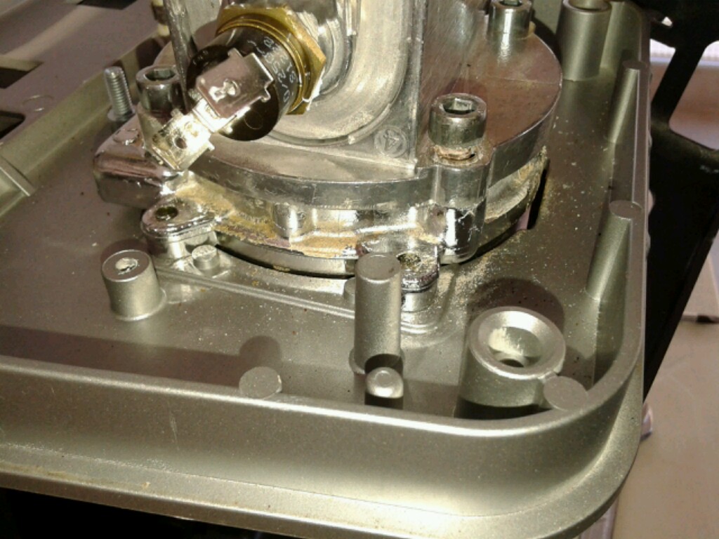

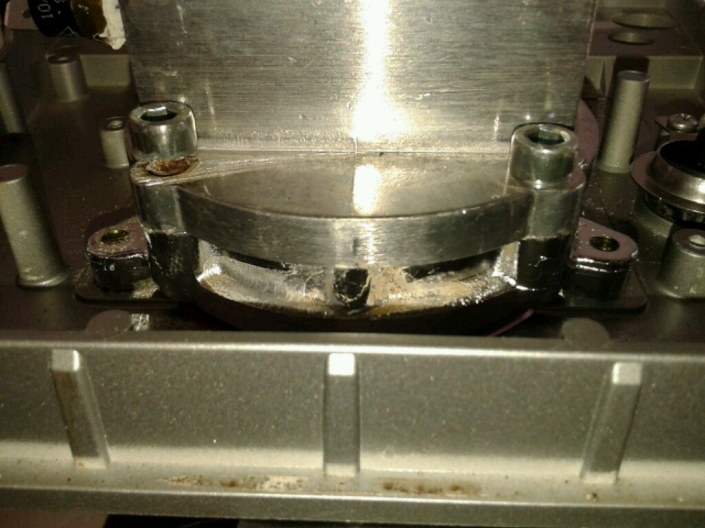

Λίγες ακόμα φωτογραφίες!
Εδώ πριν το ανοίξω φαίνεται κάποια διαρροή
Και μια στεγνό μιλάμε για πολύ χιόνι!

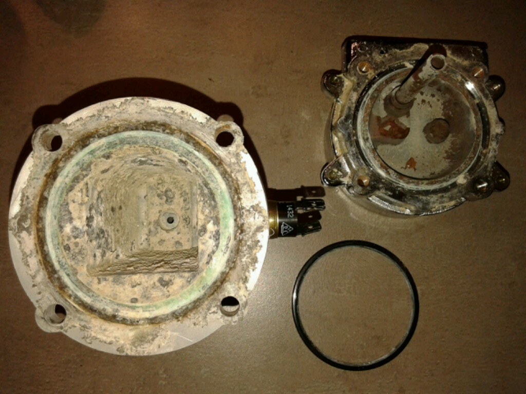

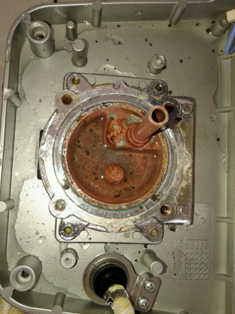

Μη αναγνωσμένη δημοσίευσηαπό zoubas74 » 18 Αύγ. 2015, 06:21
Παιδιά ευχαριστώ πολύ για τα λινκ.
Θα πάω να πάρω dezcal o-ring για την κεφαλή που δενει το μποιλερ μάλλον από μαγαζί με ανταλλακτικά αυτοκινήτων γτ δεν νομίζω να βρω!
Φλάντζα κεφαλής κι αυτό παίζεται έχω από wega atlas γνωρίζει κανένας αν ταιριάζει;
Βουρτσακι dremel έχω δεν ξέρω αν θα χρειαστώ τπτ άλλο επίσης είδα ότι οι αλενοβιδες που πιάνει η κεφαλή στο σώμα της μηχανής είχαν πασοκολλα πρέπει να ξαναβαλω;
Και το σωληνάκι του ατμού από το μποιλερ το τράβηξα μαζί με το σφιχτηρακι δεν το χάλασα δηλ. και λέω να το ξαναβάλω έτσι θα έχω πρόβλημα λέτε να πεταχτεί κανένα σωληνάκι και να κάνουμε "ατμόσφαιρα" στο μαγαζάκι μας;!!!
Την βαλβίδα την άνοιξα και είναι καθαρή ούτε άλατα ούτε άλλα υπολείμματα.
Αυτά! Αν πρέπει να προσέξω κάτι άλλο να μου πείτε τώρα που η γιαγιά είναι γυμνή και δέχεται επεμβάσεις!
