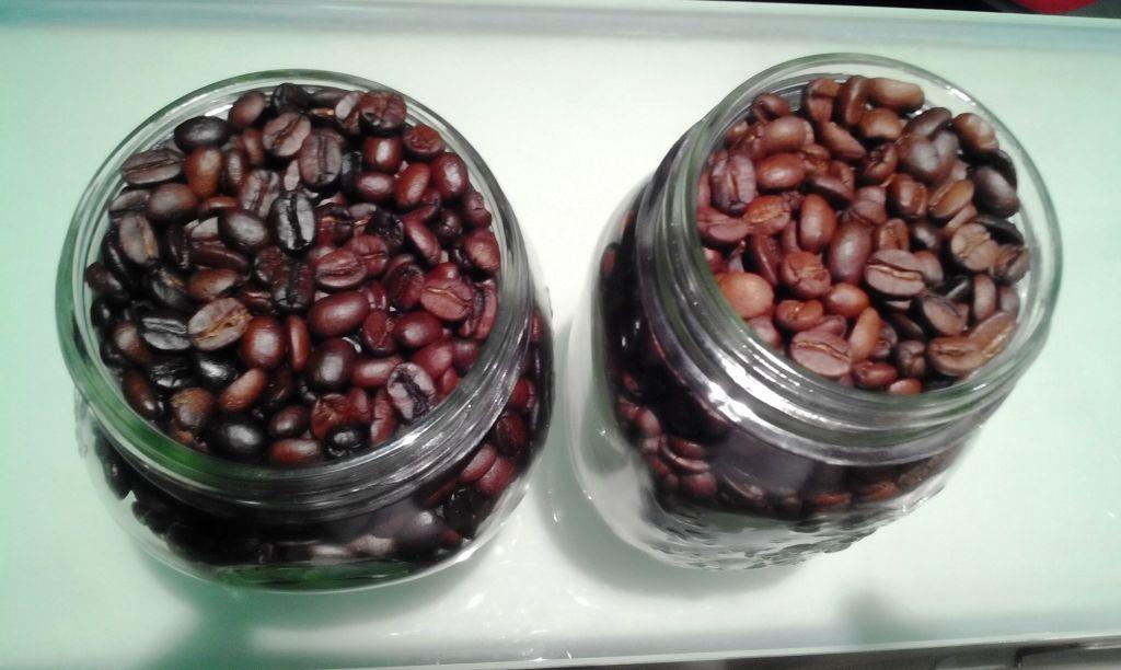

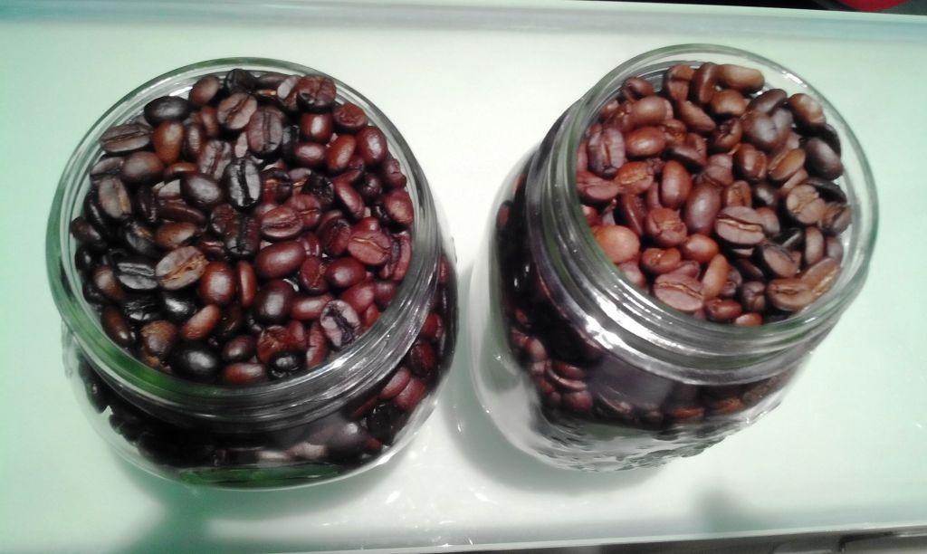

Θα ήθελα να ευχαριστήσω με την σειρά μου τον φίλο blackraptor για τον καφέ και το υπέροχο cupping :coffee: με τα …θηρία του . Σήμερα έκανα το πρώτο καβούρδισμα με τον Yellow Bourbon . Ακολουθώντας τις συμβουλές του φίλου After περί χρόνου ψησίματος , ο συνολικός χρόνος παρασκευής ήταν γύρω στα 12 min.Ο κόκκος φούσκωσε όμορφα και οπτικά έχει καλά στοιχεία.Περιμένω 3-4 μέρες για να εκφράσω την γνώμη μου.Τα κρακ είναι έντονα παρόλο που το ψηστήρι ακούγεται περισσότερο από το gene.Επίσης είναι σημαντικό (και λόγω της ποσότητας που εχουμε) να παίζεις με ένα καφέ ώστε να μπορείς να τον εξερευνήσεις. Έφτιαξα δύο δόσεις των 550 gr. Την πρώτη την πήγα πιο dark ,για να δω την απόκριση του καφέ, όμως ίδιο χρόνο και τις δυο φορές. Στόχος μου είναι να κατέβω κανένα λεπτό ακόμα, άλλωστε υπάρχει ακόμα περίσσια ισχύς διαθέσιμη. Παραθέτω φώτο με το αποτέλεσμα.
Υ.Γ. Δεν παραθέτω προφίλ γιατί με το υγραέριο είναι αδύνατο. Το ενσωματωμένο θερμόμετρο είναι πλήρως αναξιόπιστο. Έβαλα το θερμόμετρο στο ΒΒQ ενώ είχα το διακόπτη των φλόγιστρων πολύ χαμηλά ( 2/10 απο το max ) και μέτρησα πάνω από 400 C (το ενσωματωμένο θερμόμετρο έδειχνε περίπου 210C)

Νικολα ο Καφες μου φαινεται πολυ dark στις φωτος που εχεις παραθεσει...ετσι ειναι η ξεγελαει η φωτογραφια?
Διαχειριστής
Re: Yellow Bourbon απο Alpha profile
Μη αναγνωσμένη δημοσίευσηαπό nmix » 30 Μάιος 2015, 14:32
Ο αριστερός μου έφυγε λίγο. Πρώτη φορά βλέπεις δοκίμασα για χρόνο έως 11 min. Άλλοι τον πάνε και πιο σκούρο. Σήμερα θα θα κάνω δοκιμή (24ώρες μετά το rosting) γιατί με τρώει η περιέργεια.

Σχετικά με τον πιο ανοιχτόχρωμο:
Δεν θέλω να εκφέρω ακόμα τη γνώμη μου γιατί δεν έχω προλάβει να παίξω με θερμοκρασία και γραμμάρια. Είναι πολύ γεμάτος (αρκετά καλό σώμα) με καθόλου οξύτητα. Το χρώμα που τον πήγα είναι το άνω οριακό του σημείο.Για τα γούστα μου , πρέπει να τον πάω σε λίγο πιο light roast ώστε να μου δώσει λίγη οξύτητα και άρωμα που ζητάω .Δεν υπάρχει ίχνος αρπαγμένης γεύσης . Δεν περίμενα βέβαια από το πρώτο ψήσιμο να βρω το καλύτερο του σημείο .Η πρώτη εκχύλιση ήταν με 21,5gr (τριπλό φίλτρο) και η δεύτερη με 18gr (διπλό φίλτρο).Η πρώτη ήταν σαφώς πιο πλούσια.
Σχετικά με τον πιο σκουρόχρωμο:
Σίγουρα μου έφυγε σίγουρα λίγο . Ένα καβούρντισμα όμως το ήθελα σκούρο για να δω τη συμπεριφορά του. Θα τον ξαναπάω τόσο σκούρο αλλά με 8-9 sec.Οι Ιταλοί τον πάνε ακόμα πιο σκούρο χωρίς αρπαγμένη γεύση. Αύριο θα το δω μόνο του και σε συνδυασμό με τον ανοιχτόχρωμο.
