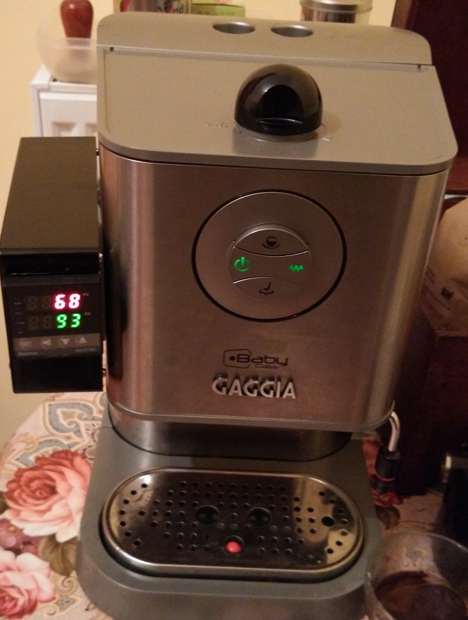

Μετα απο ελαχιτσους μηνες συμβιωσης σε μαμα μορφη και αρκετους μηνες με δαυτα τα μοντς σα την παρουσιαζω.

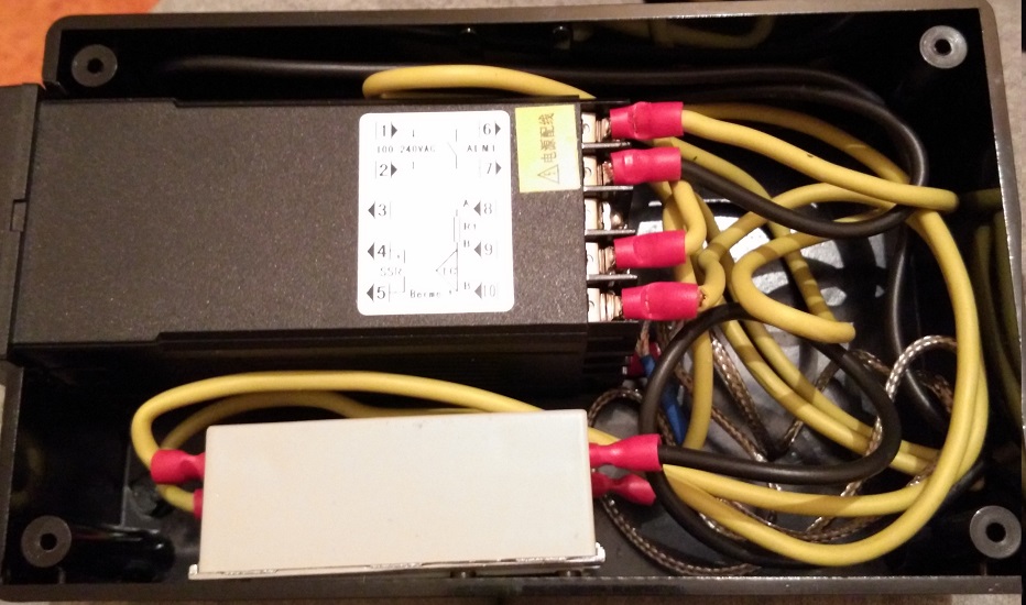

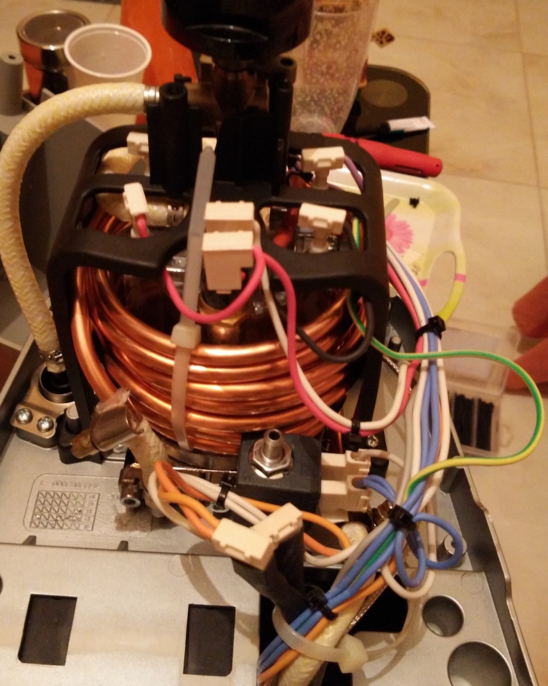

3,5μ χαλκοσωληνα(στη φωτο δεν φαινεται γιατι το εκανα μετα) στριμωξα ενδιαμεσα σχεδον μιση συσκευασια αλουμινοχαρτου, εκοψα σπειρες απο τη μαμα opv και επιασα 10μπαρ με οργανο στο pf. Ο pid controller ειναι το rex c100 αλλα με μια ιδιαιτεροτητα που καταλαβα μετα,οτι δεν εχει 2ο αλαρμ,και ουτε καν τα πινακια για το relay. Πραγμα που αν και εχω βαλει το silvia wand και ειδα μεγαλη διαφορα,δεν μπορω με τιποτα να πετυχω το αφρογαλο που πετυχαινω στη δουλεια σε μια vera hx που δουλευει αποκλειστικα με ese pods. To δευτερο θεμα που εχω ειναι στην αρχη που εβαζα 107 ειχα ελαχιστο ντροπ στη θερμοκρασια της εκχειλησης(2 βαθμους) αλλα εφοσον ειδα/μετρησα/αποφασισα οτι ειναι αρκετα υψηλη την κατεβασα στους 97(υπολογησα/μετρησα οτι εκει πρεπει να ειναι για να εχω περιπου 92 στο γκρουπ) αλλα εκει με το που ξεκιναει η εκχειληση πεφτει αποτομα στους 91 στο pid και τελειωνει στα 25 δευτ του σοτ να εχει παει 96. οτι ρυθμισεις κι αν εκανα στο p i d r δεν καταφερα να το σταθεροποιησω καθολου.

Μη αναγνωσμένη δημοσίευσηαπό Edesso » 19 Ιαν. 2016, 17:22
:Oops!: τι εκανα????
Καντο αργο, δοκιμασε αυτες που εχω τωρα 40, 90, 12(pid) για αρχη και βλεπουμε, θα ψαξω μετα τις παλιες ρυθμισεις που ειχα με το μποιλερ της γιαγιας

Οταν λες τρελο overshoot, αν θες περιεγραψε τη συμπεριφορα, σε φλασαρισμα 4'', σε shot
Re: Gaggia new baby 06, rex c100,coil,silvia wand
Μη αναγνωσμένη δημοσίευσηαπό Tanner » 19 Ιαν. 2016, 21:13
πεφτει 5 βαθμους και δεν "τσιμπαει" την αντισταση αλλα την αφηνει ανοιχτει και κανει overshoot 5. στα 4" δεν θα πεσει ουτε 1 βαθμο. γυρω στα 10"αρχιζουν ολα
