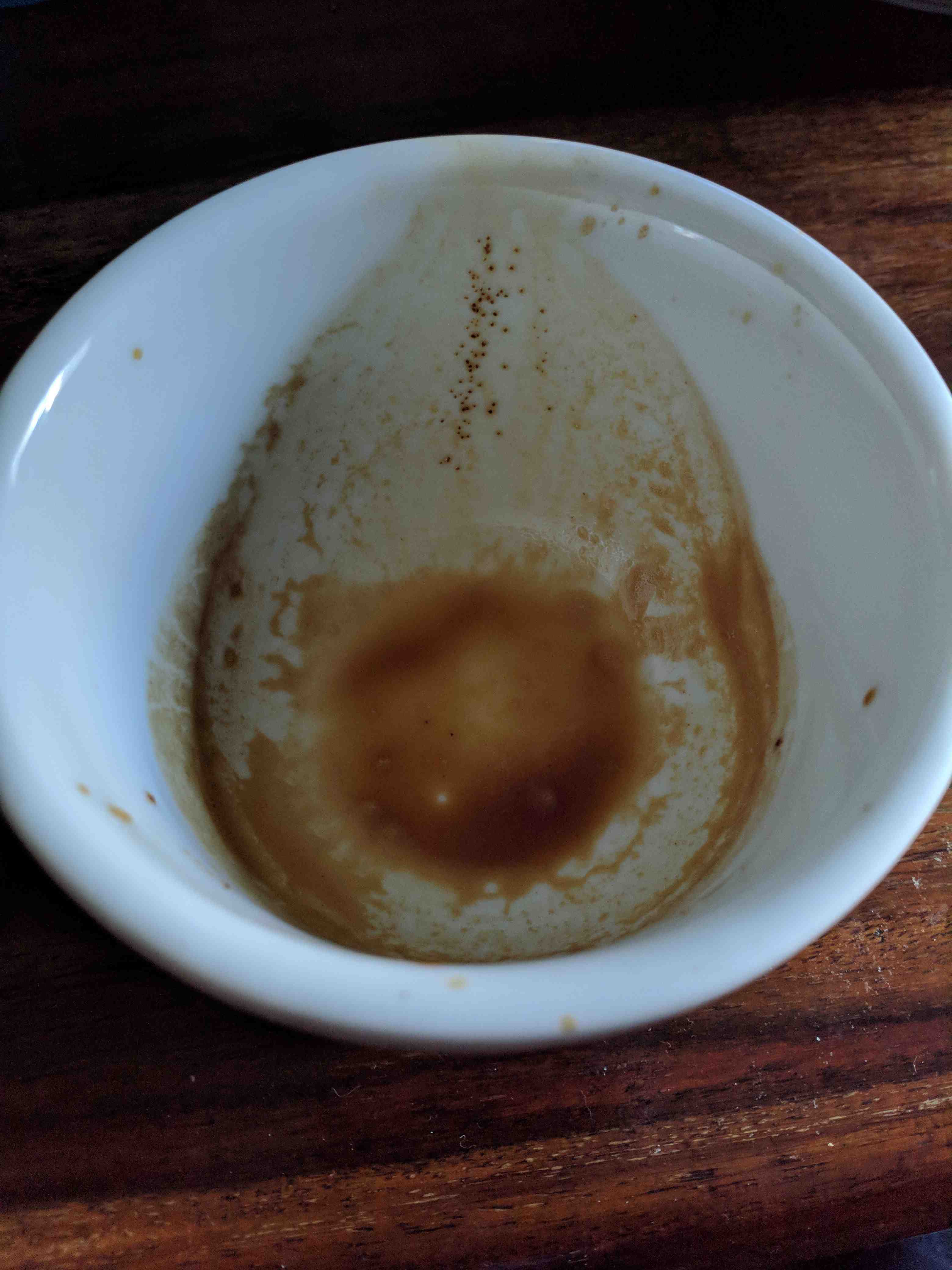

Μη αναγνωσμένη δημοσίευσηαπό Hatori » 31 Οκτ. 2021, 13:08
Καλημέρα σε όλους. Για να μην ανοίγω καινούργιο θέμα, έχω μια απορία σχετικά με την άλεση του μύλου. Παράγεται κάποια ποσότητα fines που την βρίσκω και στο ποτήρι μου κι επειδή δεν έχω εμπειρία να το αξιολογήσω σαν ανεβάζω μία φωτογραφία ρωτώντας σας αν αυτή η ποσότητα είναι φυσιολογική ή η άλεση δεν είναι και τόσο καλή όσο νομίζω.

Μη αναγνωσμένη δημοσίευσηαπό woodsman43 » 31 Οκτ. 2021, 16:24
Η αλεθεις πολυ ψιλα ή εχεις θεμα με το καλαθακι σου.Δοκιμασε ενα αλλο καλαθακι που να ειναι σιγουρα καλο και βλεπεις.Τα fines ειναι πιο λεπτοκκοκκα απο αυτο που βλεπεις.
Ακομα και απειροελαχιστη διαρροη απο την φλαντζα του γκρουπ μπορει να εχεις.
Μην παει αμεσως το μυαλο στο χειροτερο.

Μη αναγνωσμένη δημοσίευσηαπό Hatori » 31 Οκτ. 2021, 16:48
Όντως αλεθω ψιλά αλλά όχι πολύ. Καλαθάκι έχω το 18 gr vst. Να δοκιμάσω το μαμά lelit?

Re: Eureka Atom 75
Μη αναγνωσμένη δημοσίευσηαπό woodsman43 » 03 Νοέμ. 2021, 07:46
Μα εννοειται οτι πρεπει να δοκιμασεις ενα αλλο καλαθακι για να δεις εαν εχει χαλασει αυτο που εχεις.Πρεπει να αποκλειεις μια μια τις πιθανες αιτιες.

Μη αναγνωσμένη δημοσίευσηαπό Hatori » 08 Νοέμ. 2021, 18:08
Καλησπέρα. Τελικά άλλαξα καλαθάκι έβαλα το μαμά lelit κι ένα ακόμη 12 gr καλάθι και πάλι το αποτέλεσμα ήταν το ίδιο. Μετά έκανα έναν εκ βαθέων καθαρισμό στον μύλο και προς έκπληξη μου διορθώθηκε ελαφρώς. Είχα λιγότερο κατακάθι να το πω απλά. Οπότε όπως είπε κι ο Δημήτρης μπορεί να χάνει από κάπου πολύ λίγο.
