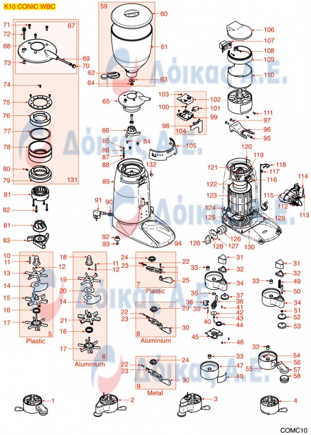

Υπαρχει βιδα στο κολαρο η οποια χρησιμευει για στοπ και περιοριζει την κινηση λογικα.Λεω λογικα μιας και επειδη εχω χρονια να πιασω αυτο το μυλο δεν το θυμαμαι καλα.
Στο σχεδιαγραμμα πρεπει να ειναι η Νο72.Αν δεν ειναι αυτη τοτε βρισκεται απο κατω απο το κολαρο.
Στο κατω κατω αν δεν καταλαβαινεις τι παιζει βγαλε το κολαρο να δεις που φρεναρει αλλα σταματα τις αλεσεις γιατι με τα κωνικα ειναι ευκολο να κανεις ζημια.

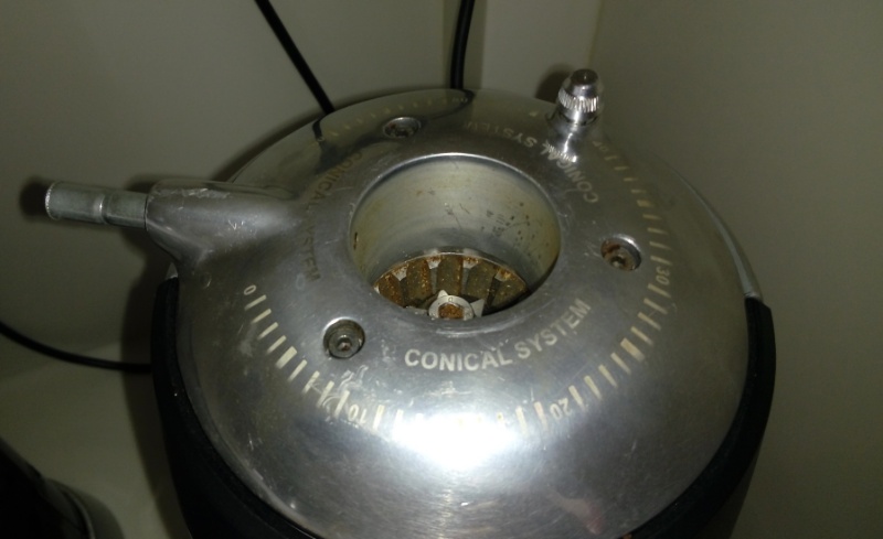

Ευχαριστω πολυ παιδια.Δεν εχω τα καταλληλα κλειδια για να ξεβιδωδω το κολαρο, αγχωθηκα στο γεγονος οτι θελει πολυ προσοχη, θα προσπαθησω απο Δευτερα να βρω καποιον που ξερει να το δει γιατι εγω δεν το εχω πολυ με τετοιες εργασιες.

Αυτην την τη βιδα εννοειται την εχω ξεβιδωτη αλλιως δεν γυρναει καθολου το κολλαρο.Αλλα στο 25 της ενδειξης μπλοκαρει και δεν γυρναει αλλο.Λογικα επειδη ειναι καινουργιο μοντελο του 2015 θα εχει οπως λες και συ οπως στα αλλα μοντελα μια βιδα κατω απο το κολλαρο που εμποδιζει την κινηση.Και σε εκεινα τα σημεια που εχουν ορισει αυτοι εργοστασιακα κοβει για ελληνικο οχι espresso.Σκεψου το εχω στο τερμα coarse και ο καφες βγαινει πουδρα.To θεμα ειναι οτι δεν εχω τα καταλληλα κλειδια, ειναι κατι σαν αστερακια οι βιδες, αλλα και να τα ειχα το φοβαμαι να το κανω μονος μου γιατι οπως ειπε και το αλλο παιδι θελει πολυ προσοχη, μην στραβοβιδωσω και κανω καμια βλακεια σε καινουργιο μυλο και κλαιω μετα.Εδω που ειμαι ειναι δυσκολα τα πραγματα για εξιδικευμενους τεχνικους αλλα ειναι ενας που εμπορευεται και ασχολειται με επαγγελματικο εξοπλισμο και οσοι εχουν μαγαζια πανε σε αυτον τους αλλαζει μαχαιρια στους μυλους.Θελω να πιστευω οτι ο ανθρωπος θα ξερει να το κανει αλλιως ή θα το παλεψω μονος μου ή θα πεσω στο λιμανι...

Tα κλειδια δεν πρεπει να ειναι allen.Allen ειναι η βιδα της σητας της lelit και επειδη εχω ολην την σειρα απο allen δεν ταιριαζουν στο κολαρο.Δεν ειναι γωνιες οπως τα allen ειναι κατι σαν αστερακια μικρα τετοιο σχημα εχουν.Ισως ειναι αυτα που λες Μανο.Μπορω να τις βγαλω φωτο και να τις δειξω σε ενα μαγαζι που πουλαει απ' ολα του ειδους τα κλειδια.Λες να τα πουλαει μονο σε χρωματοπωλειο?
Η αληθεια ειναι οτι με τρομαξες πολυ χθες που μου ειπες οτι θελει πολυ προσοχη μην στραβοβιδωσω κ.τ.λ. και το φοβαμαι λιγο τωρα μην κανω καμια :jerking: και κλαιω το μυλο μετα.Δεν εχω εμπειρια απο τετοιου ειδους εργασιες.Ειναι απλο τελικα να το προσπαθησω μονος μου λες? Ο τεχνικος ολο και κατι θα παρει αλλα τον μυλο μαλλον θα τον παω εγω στο μαγαζι του απ' οτι φανταζομαι σιγα μην ερθει στο σπιτι.
Ξεβιδωνοντας τις βιδες βγαινει μονο το κολαρο ή ολος ο πανω φορεας? Πως μπορω να βγαλω ολοκληρο τον πανω φορεα μαζι με το κολαρο?
Sorry παιδια για τις πολλες ερωτησεις αλλα εχω πελαγωσει...ελεγα ωραια σαββατοκυριακο θα ασχοληθω με τον καινουργιο μυλο και παρτα.Τι να πω εχω σχεδον 2000 ευρω εξοπλισμο και πινω nescafe...καταλαβαινετε την απελπισια μου φανταζομαι.
