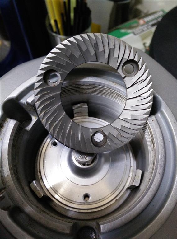

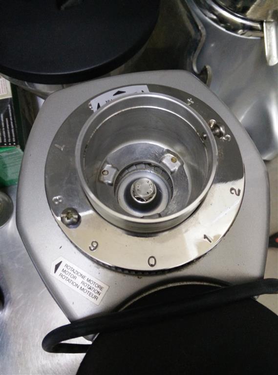

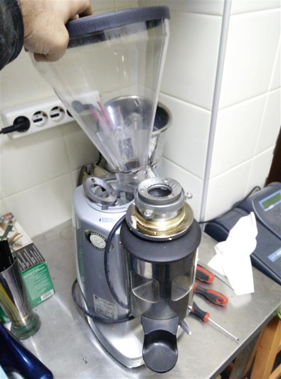

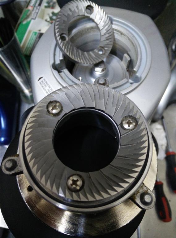

Μετά από ψάξιμο 2-3 εβδομάδων ανευρεθεί ο SJ μου, αφού χάθηκε μια ευκαιρία στο 150ευρώ στο 90' κυριολεκτικά βρέθηκε λίγο ακριβότερος ! Παραθέτω και φωτογραφίες,τα μαχαίρια και ο μύλος πως τον/α βλέπεται;

Σαν εμφάνιση μια χαρά είναι τώρα τα μαχαίρια από όσο έχω ακούσει δεν φαίνονται ιδιαίτερα οι φθορές τους με το μάτι εκτός και αν αλέσεις κανένα πετραδάκι :Oops!: .
Δες αρχικά αν είναι τα γνήσια της mazzer δες το παρακάτω πως θα τα ξεχωρίσεις γιατί όταν τον πήρα εγώ δεν είχε τα γνήσια!
viewtopic.php?f=12&t=413
Αλλά η διαφορά με την αφή είναι τεράστια στα γνήσια με τα προηγούμενα , όπως θα δεις οπτικά δεν θα καταλάβεις και πολλά άλλα αν περάσεις το δάχτυλο κόντρα στα γνήσια θα νιώσεις ότι πράγματι πρόκειται για μαχαίρια!
Επίσης από ότι βλέπω λείπει το παραμυθάκι που βιδώνει πάνω στον ρυθμιστή άλεσης , μπορείς άνετα να πάρεις μια βίδα (έχω πάρει κι εγώ γιατί βοηθάει καλύτερα να έχει 2 αντί για 1 )γιατί σαν ανταλλακτικό χωρίς να είναι κάτι ιδιαίτερο στην kafea το βαράνε!

Καλησπέρα φίλε όταν λες "λείπει το παραμυθάκι που βιδώνει πάνω στον ρυθμιστή άλεσης " πιο εννοείς; Μιας και δεν έχω εξοικειωθεί ακόμη καλά με αυτά

ΧΑΧΑΧΑΧΑ σωστός είσαι γιατί κι εγώ τι νομίζεις άμα είχα εξοικειωθεί θα στο έλεγα "παραμυθάκι" θα στο έλεγα ! :tooth:
Αμα προσέξεις τις φωτογραφίες του δικού μου θα δεις αυτά τα 2 .
http://www.doikas.com/perno-ghiera-rego ... 11121.html
http://www.doikas.com/vite-di-regolazione-dosatura.html
Βιδωμένα στον ρυθμιστή άλεσης!

Τα μαχαίρια σύμφωνα με τις φωτό στο θέμα που έχεις φτιάξει ειναι τις Mazzer έχουν τυπωμένο απο πίσω το logo και το μέγεθος...
Μετά απο ένα εξονυχιστικό καθαρισμό πρέπει να ρυθμίσω τα μαχαίρια ξανά... Ξέρεις πως; Στο YouTube είδα ότι βιδώνεις μέχρι όσο παει να ακουμπήσουν τα μαχαίρια δηλαδή και μετά ξεβιδώνεις ελάχιστα... Όλος τυχαίος έχει πάνω απο την εγκοπή ένα αυτοκόλλητο με βελάκι γράφει FINE και κάτι άλλα,ξεβίδωσα ελάχιστα να έρθουν στα ίδια, φαντάζομαι πρέπει να εφάπτονται βελάκι με εγκοπή σωστά; Άρα τα έχω ρυθμίσει ok;
Μου ήρθε με το μεγάλο hopper, πράγμα που στην κουζίνα δύσκολο να το βάλω στον πάγκο, μπορώ να το έχω χωρίς το hopper; Απλά να πατάω με το tamper;

Και εμένα με το μεγάλο hopper ήταν και το πήρα το μικρό μαζί με τα μαχαίρια κάπου 23€ αν θυμάμαι καλά και μιας και έφτασα εκεί στου διαόλου την μάνα είπα δεν μαμιέται και πήρα και το μοχλάκι .
Αν δεν σε χωράει και το μικρό hopper ή δεν σκοπεύεις να το πάρεις ταιριάζει κουτί εκτός από το tamper και το τυφλό καλαθάκι για backflash !
