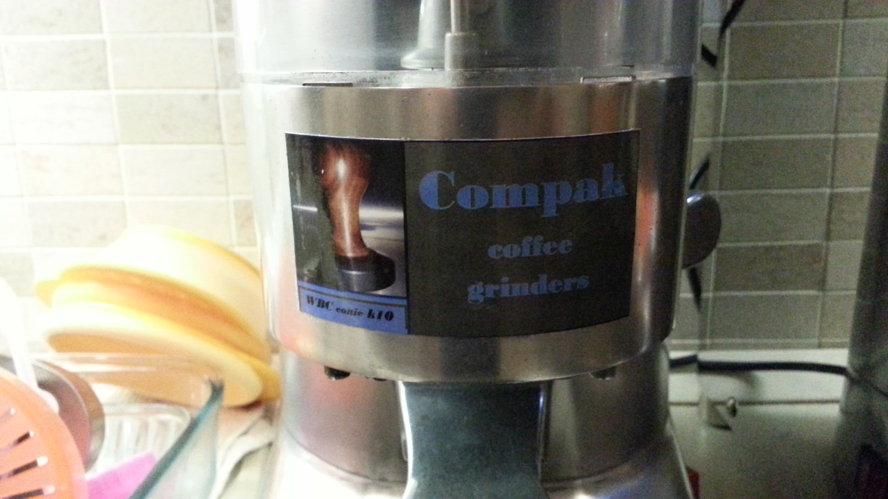

Ερχεται και το DIY logo..ας ειναι καλα ο Κωστας...
{ TAGS }Compak K10, μύλος καφέ, coffee grinder, μύλος espresso,
Re: Compak K10...old-fashion look
Μη αναγνωσμένη δημοσίευσηαπό mymenhir1971 » 10 Σεπ. 2014, 21:52
....επιτελους τελος...εντρυφησαμε και στα αγνωστα μονοπατια του photoshop!!!...καλλιτεχνικος αυτοσχεδιασμος το αποτελεσμα και ο θεος βοηθος...τις ευχαριστιες μου στον Κωστα για την ιδεα και τις οδηγειες...
made by mymenhir1971....

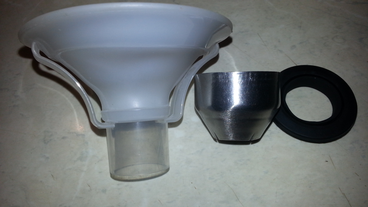

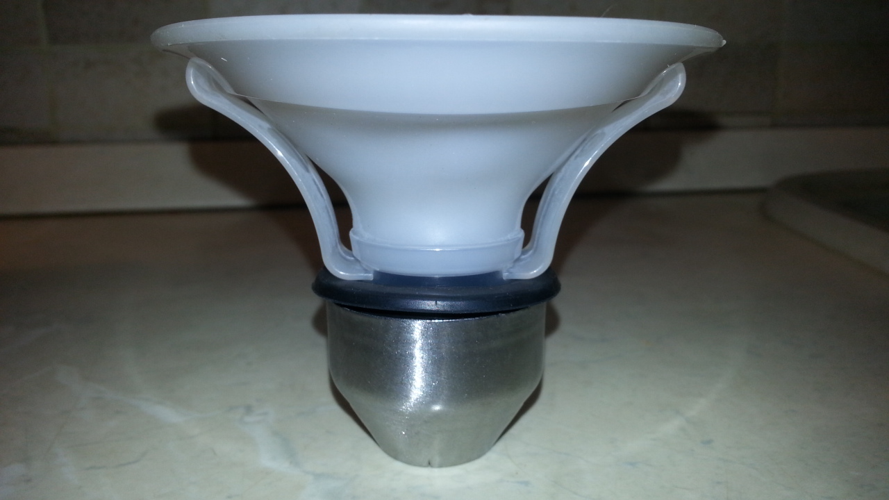

Το κατεστρσμενο μαμισιο...
Τοποθετημενο..

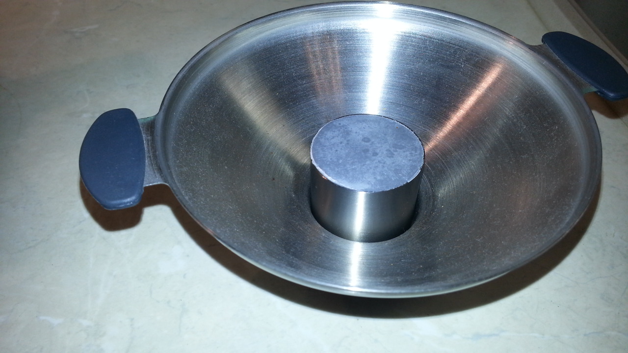

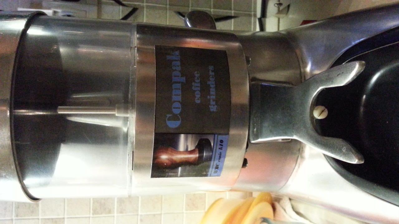

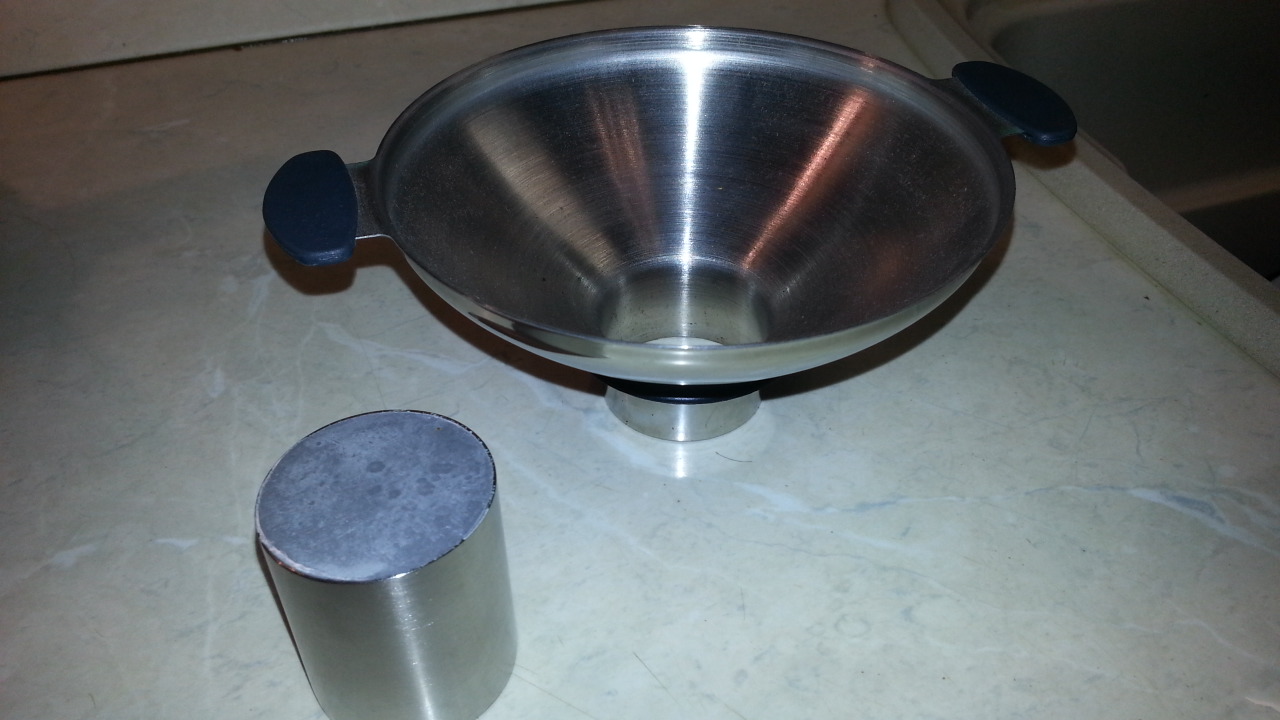

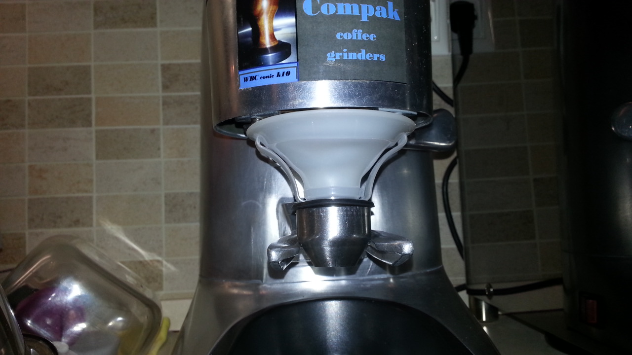

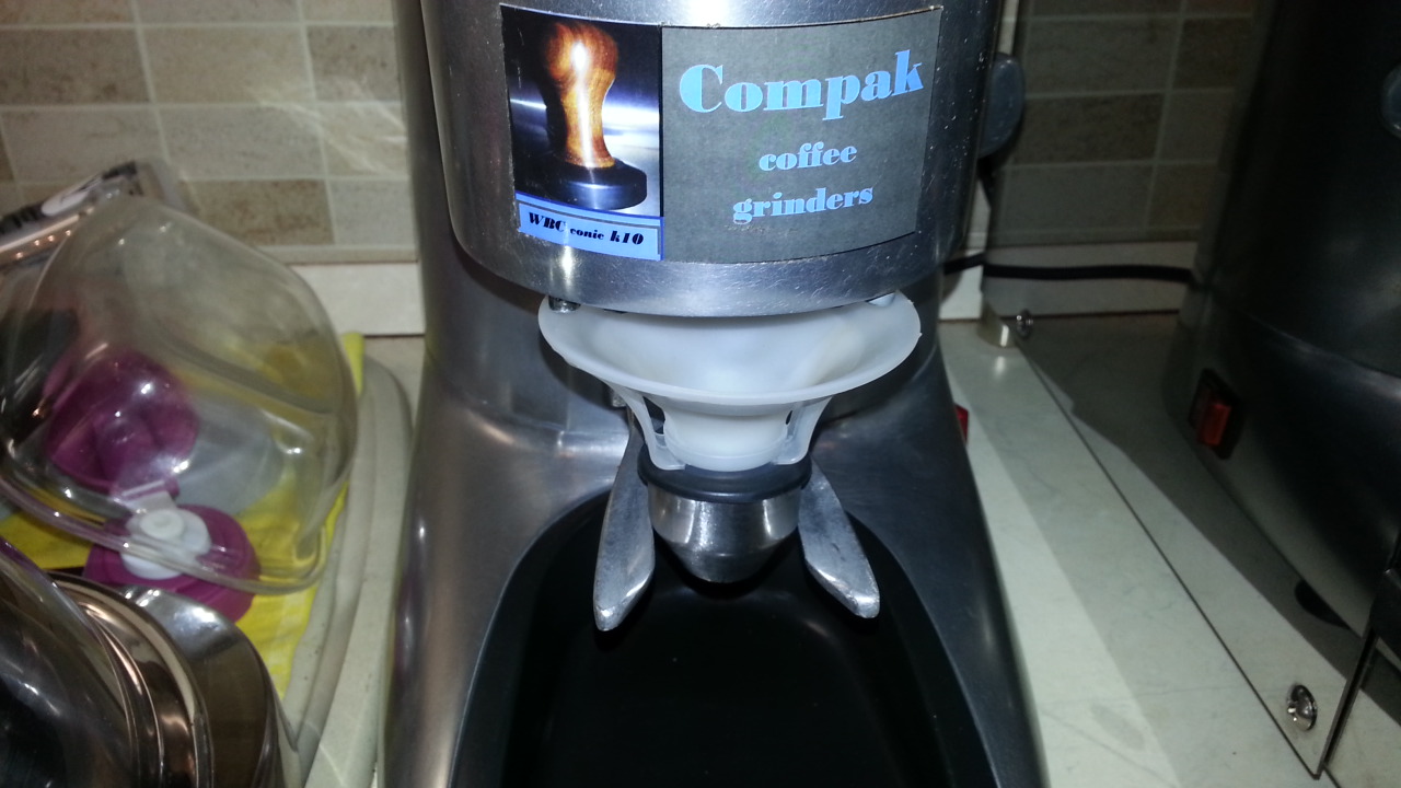

Δυο τελευταιες απαραιτητες πατεντες.Ακρως επαγγελματικο το εργαλειο γι'αυτο και η οικιακη χρηση το επιβαλει.Εχουμε και λεμε..πιστονι 400gr,ετσι ώστε οι κοκκοι και να μην ''χορευουν'' και να πιεζονται όπως θα συνεβαινε αν υπηρχε τοποθετημενο το 1.7lt μαμισιο Hopper.Με αυτόν τον τροπο κερδισα 1sec στο χρονο αλεσης( ηθελα 5sec για 19.5gr και τωρα θελω 4sec)και πιο ομοιομορφο αποτέλεσμα αλεσης με λιγοτερο clumbing.Και το σπουδεοτερο ολων ανακληθηκε η αιτηση διαζυγίου από την :waf: λογω της δεύτερης πατεντας.Ο δοσομετρητης τα κανει,με το συμπαθειο,που**να ακομη κι όταν προσεχεις με την κινηση του λεβιε.Επισης χρειαζονται 3-4gr επιπλέον αλεσμενου καφε ώστε να κανεις overdosing και μετα leveling.Με τρελενει όταν πεταω καφε!!!!!Ετσι λοιπον με ένα θηλαστρο(,,,, :Oops!: )με μια λαστιχενια ροζετα και με ένα ακροφυσιο-μπεκ από πιστολι θερμου αερα λυνεται το πρόβλημα.Στην περιπτωση μου σφηνωνει μεταξυ πηρουνιου και εξοδου του doser σαν να ηταν μαμισιο.....Εχουμε με αυτόν τον τροπο έναν Compak K10 .......DOSER/DOSERLESS με αποτέλεσμα το leveling να είναι περιττο τις περισσοτερες αν όχι ολες τις φορες.Η κατανομή στο καλαθακι με εξεπληξε....Αυριο θα ανεβασω και βιντεο.
Το πιστονι 1
Το πιστονι 2
Το πιστονι 3
Τα υλικα
Συναρμολογημένα...
Τοποθετημενο 1
Τοποθετημενο 2
