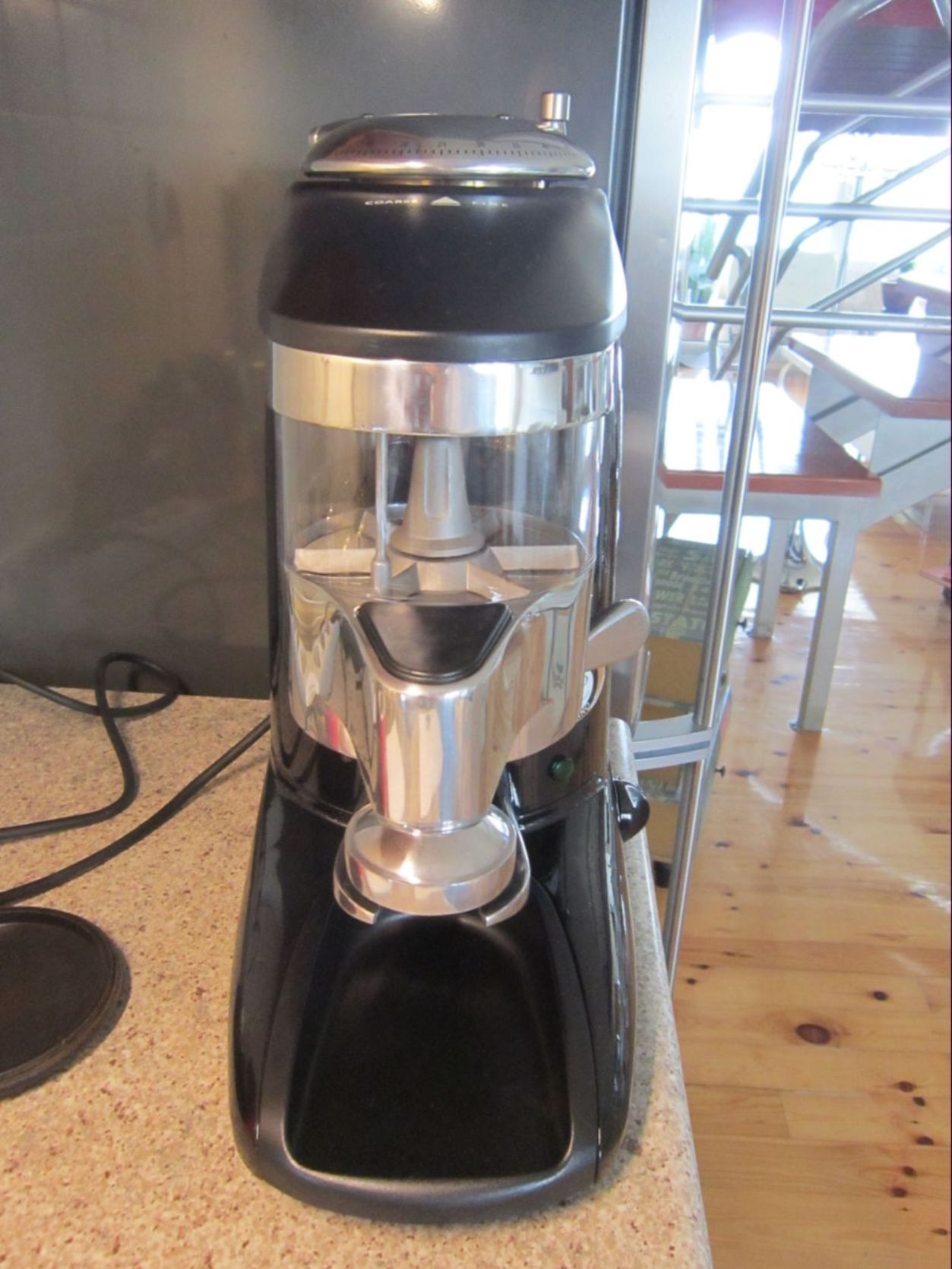

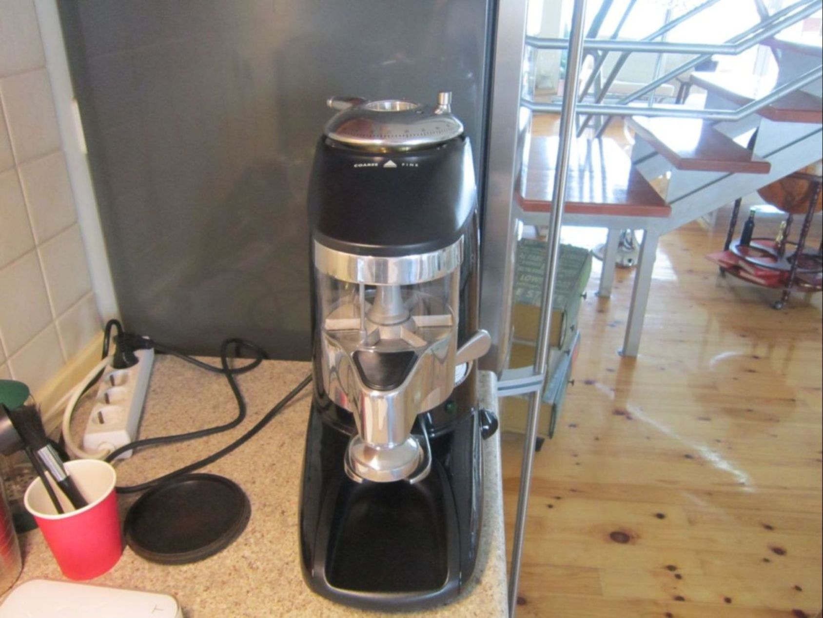

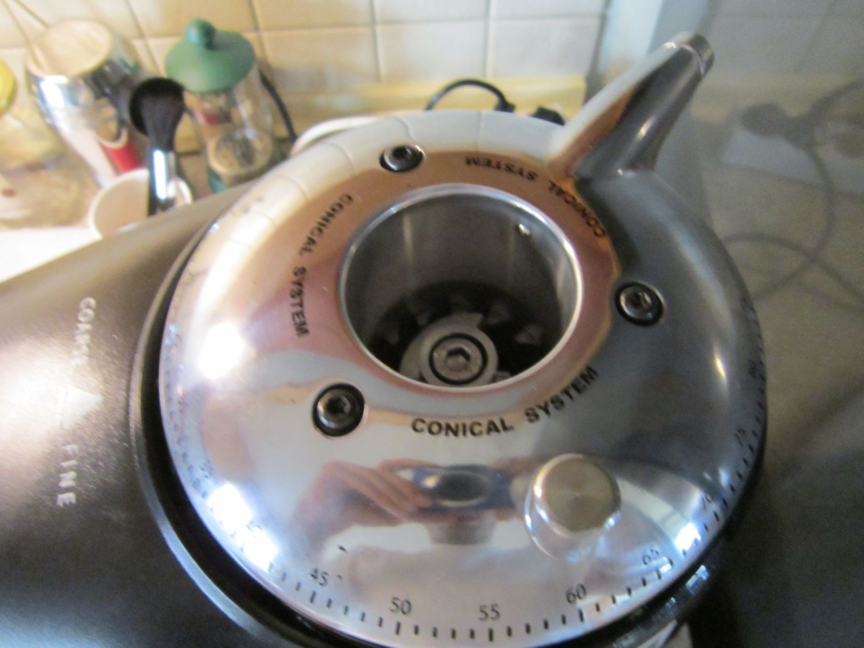

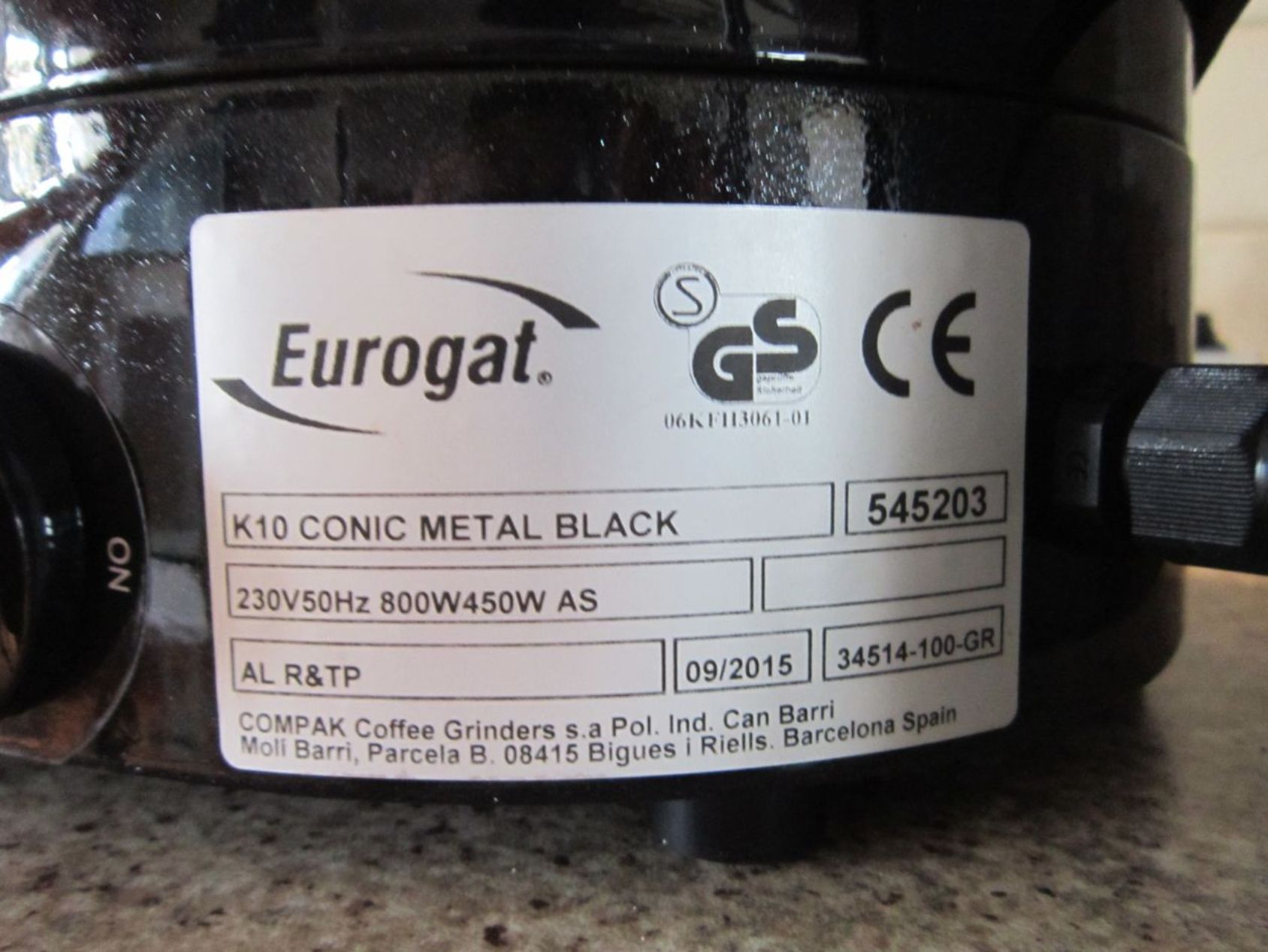

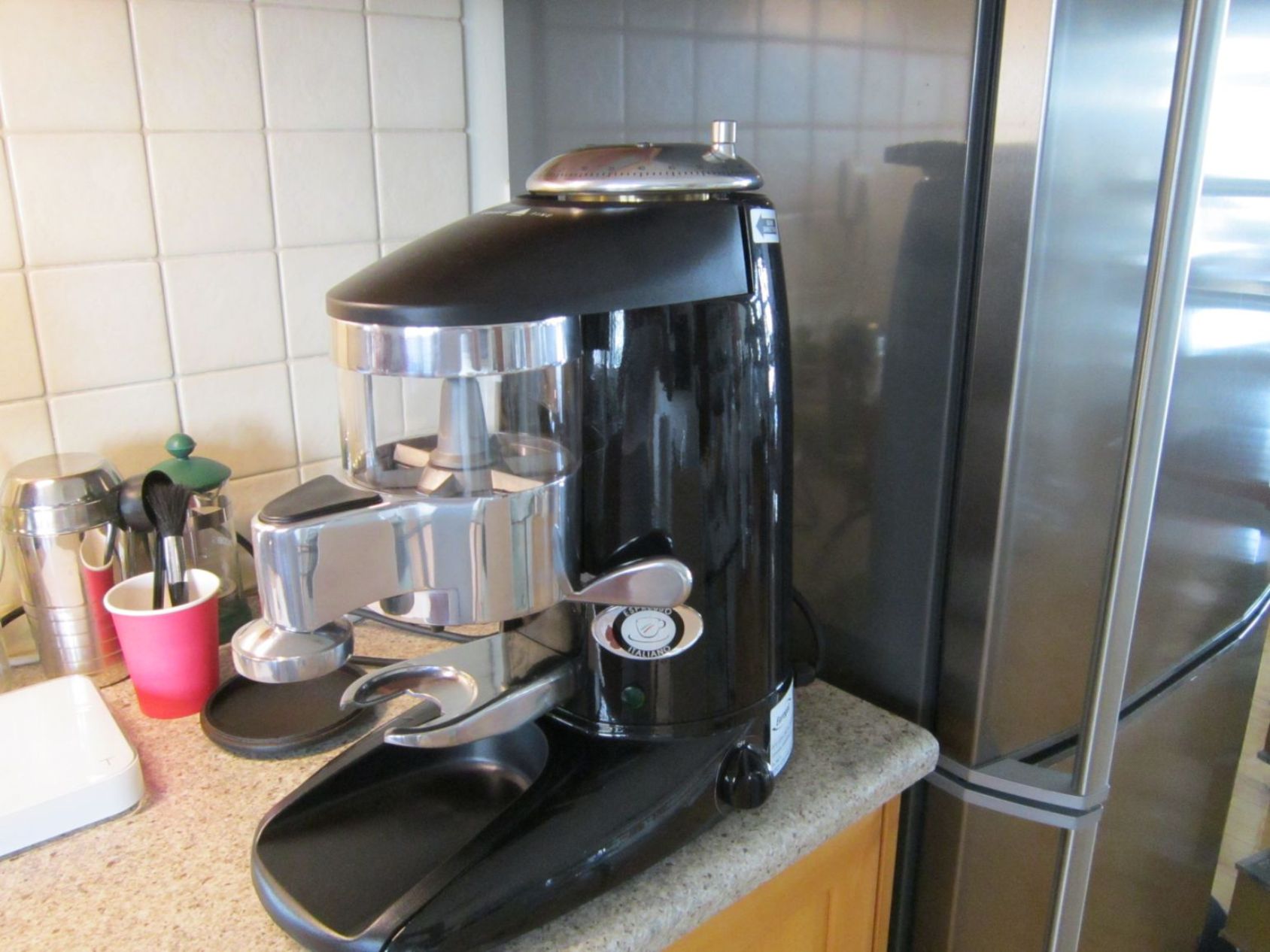

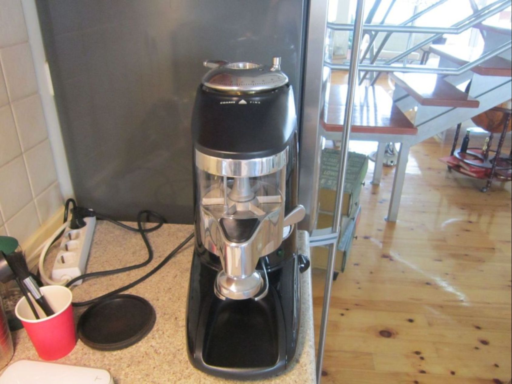

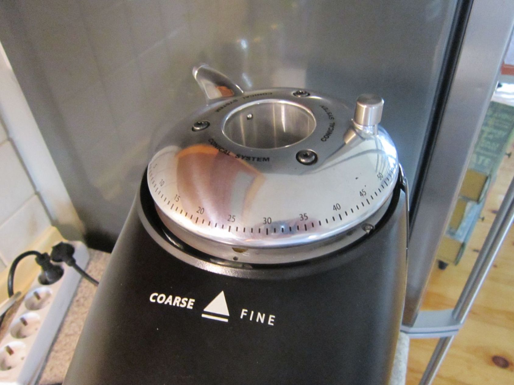

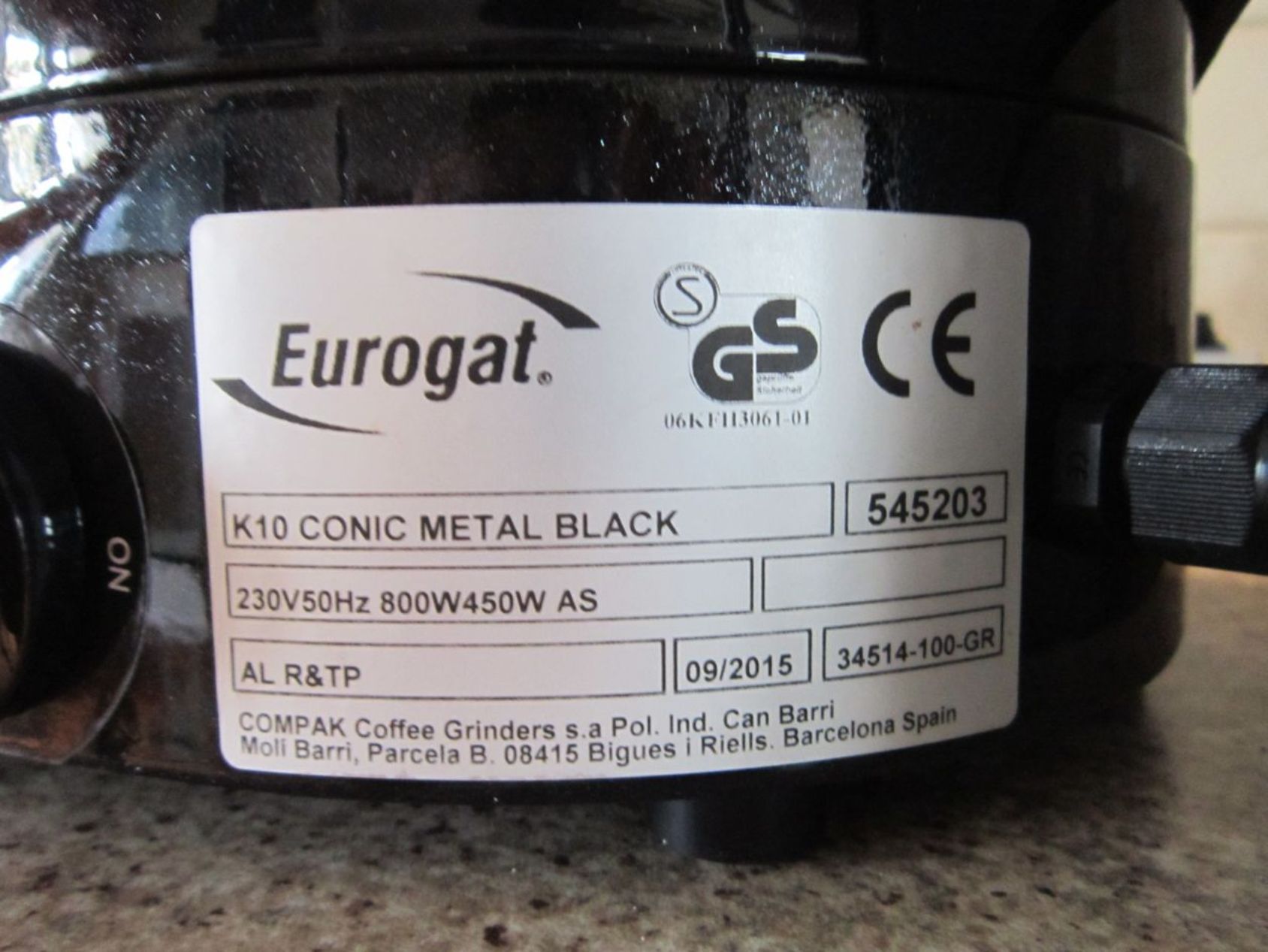

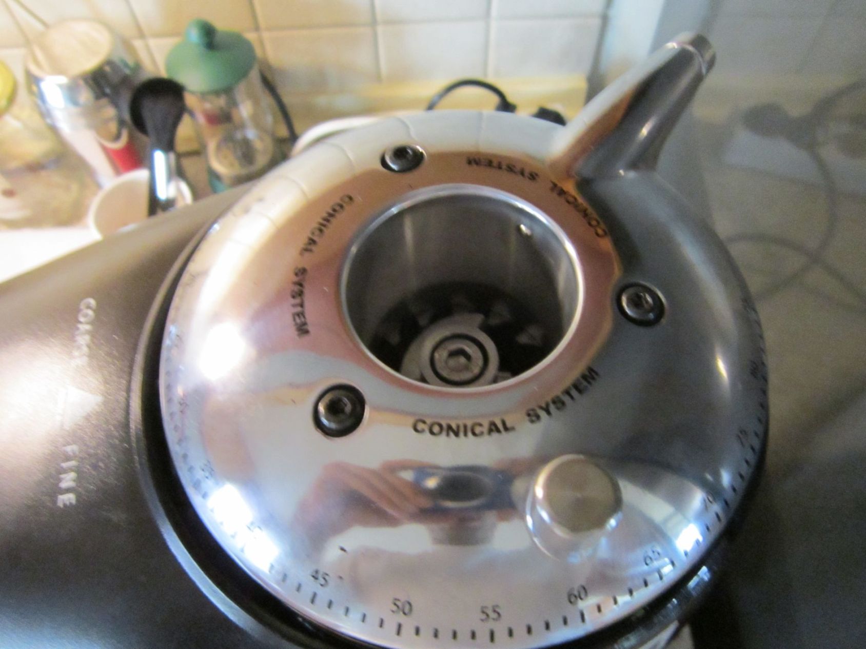

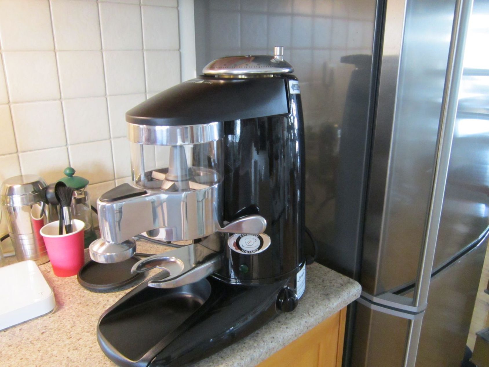

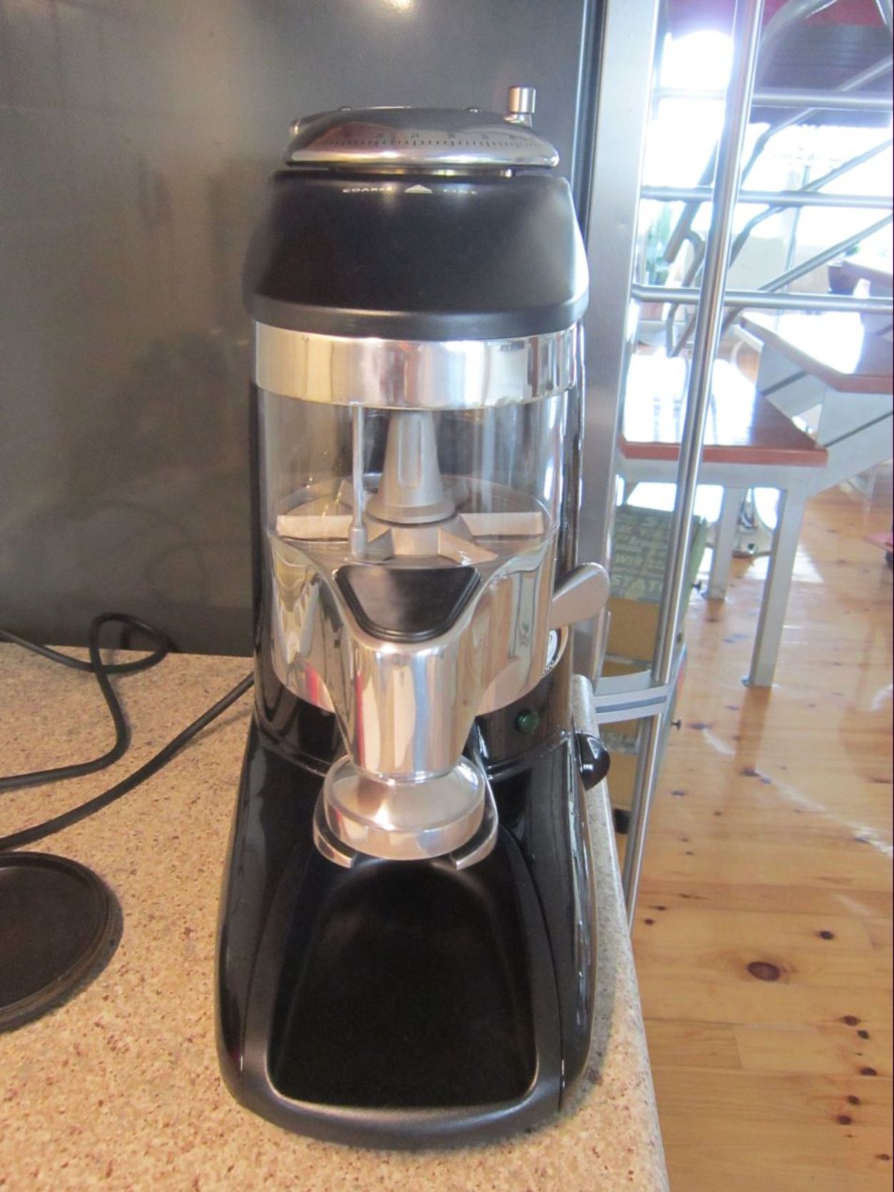

Μη αναγνωσμένη δημοσίευσηαπό xristaras » 16 Οκτ. 2016, 20:41
Λοιπον τα καταφερα
Απο μπροστα
εδω ειναι το τερμα coarse (για την ωρα ελπιζω...)
απο πανω
και αλλη μια
απο πλαγια
η ετικετα
xristaras
Δημοσιεύσεις: 85
Εγγραφή: 05 Οκτ. 2016, 22:37
Re: Compak k10.......???
Μη αναγνωσμένη δημοσίευσηαπό Manyjobs23 » 16 Οκτ. 2016, 20:47
Καταρχήν μεγια το εργαλείο!αν αφαιρέσεις το καπάκι στην δεύτερη φωτό μπορείς να δεις αν η βίδα που ειναι κάθετη στο κολάρο αν εμποδίζει στο ξεβιδομα του φορέα;έχεις προσπαθήσει να την ξεβιδωσεις αυτή την Βίδα σωστά;
Manyjobs23
Δημοσιεύσεις: 120
Εγγραφή: 23 Μαρ. 2014, 20:34
Ονομα: Μανος
Μηχανη: Izzo Alex Duetto III
Μυλος: Wega 6.8 A Konik
Αγαπημένοι Καφέδες: Ethiopia
Μη αναγνωσμένη δημοσίευσηαπό xristaras » 16 Οκτ. 2016, 20:57
Ευχαριστω.Το καπακι της βιδας δεν βγαινει.Απλα το γυρνας αριστερα και ξεβιδωνει και δεξια βιδωνει.Ειναι καθετη η βιδα και κατεβαινει κατω απο το κολαρο.Σε εκεινο το σημειο που ειναι στη φωτο σκαλωνει και δεν παει αλλο.Κατι ειναι εκει κατω σε εκεινο το σημειο και δεν μπορω να το δω και δεν αφηνει το καλαρο να γυρισει.
