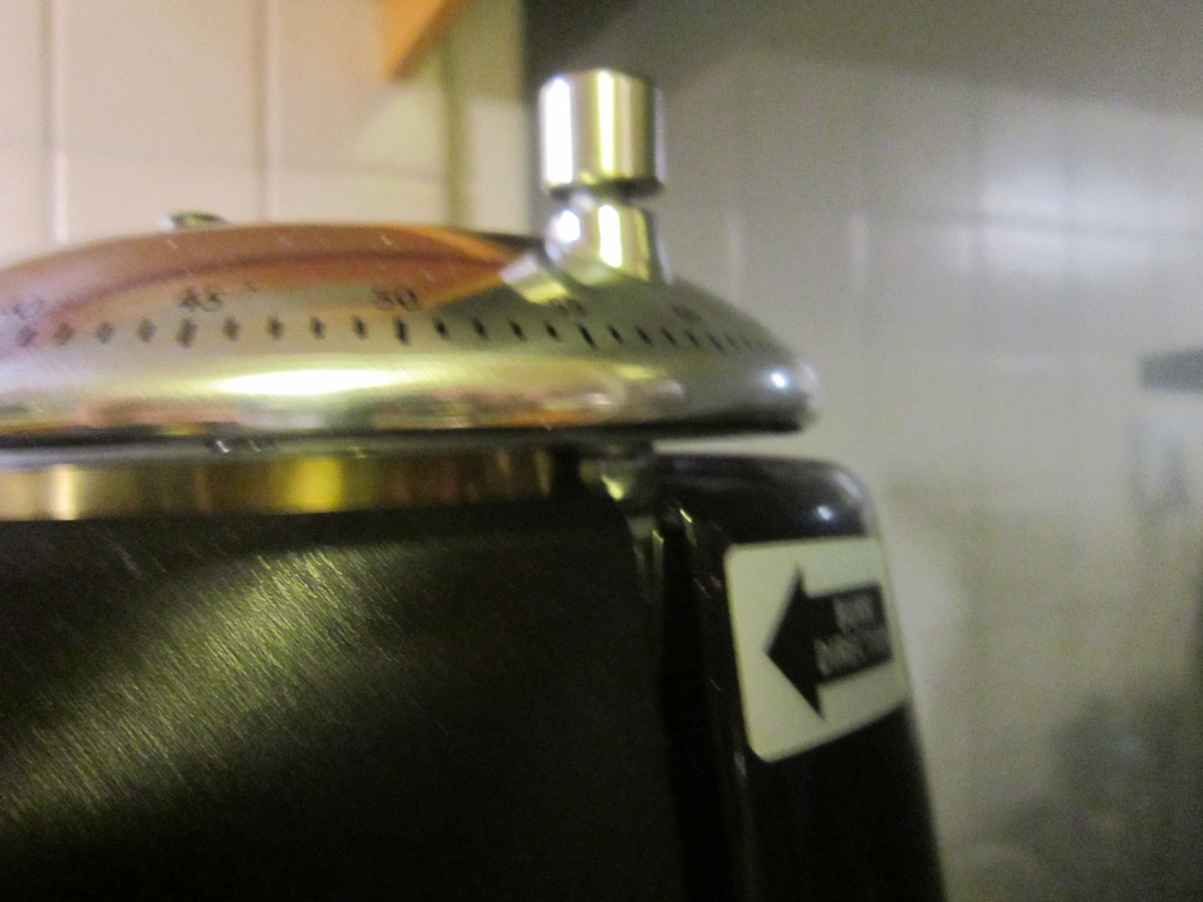

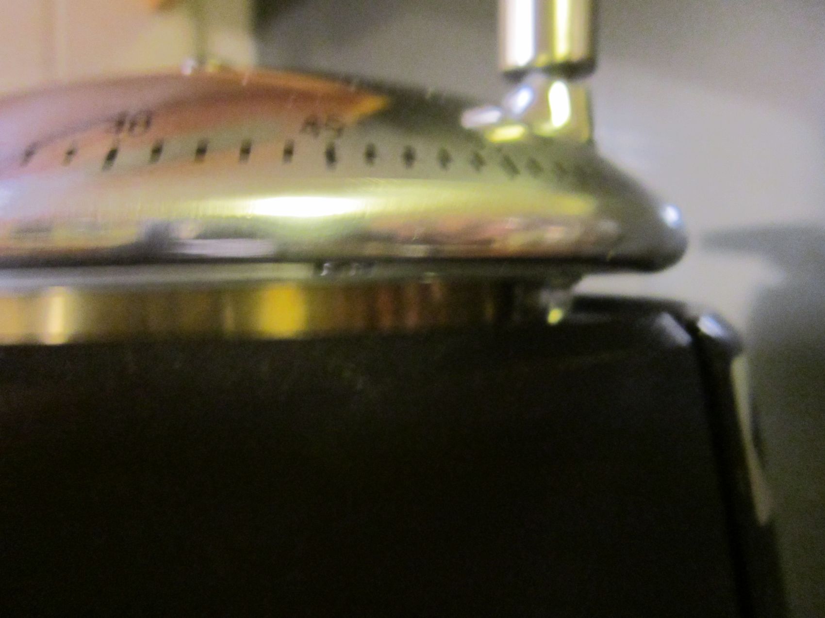

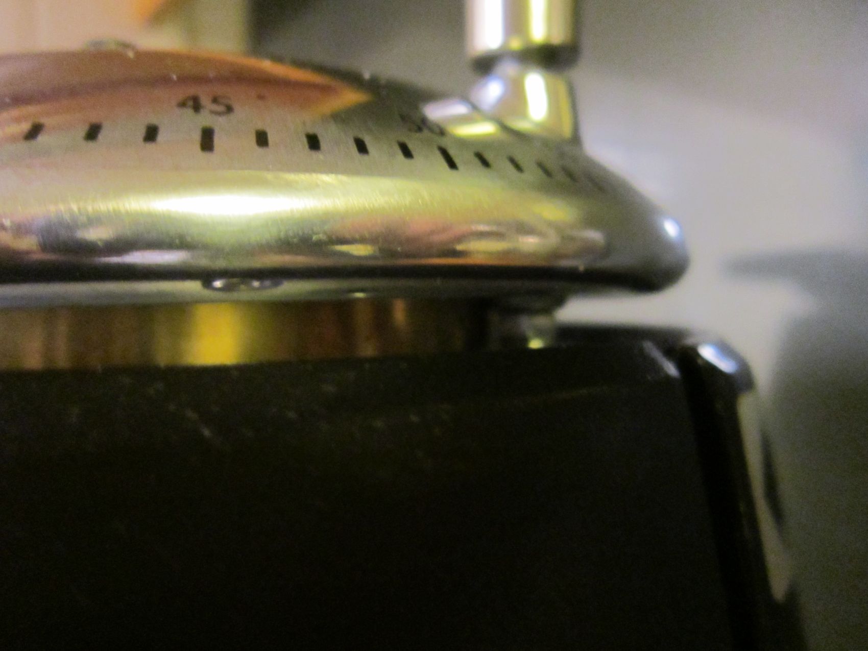

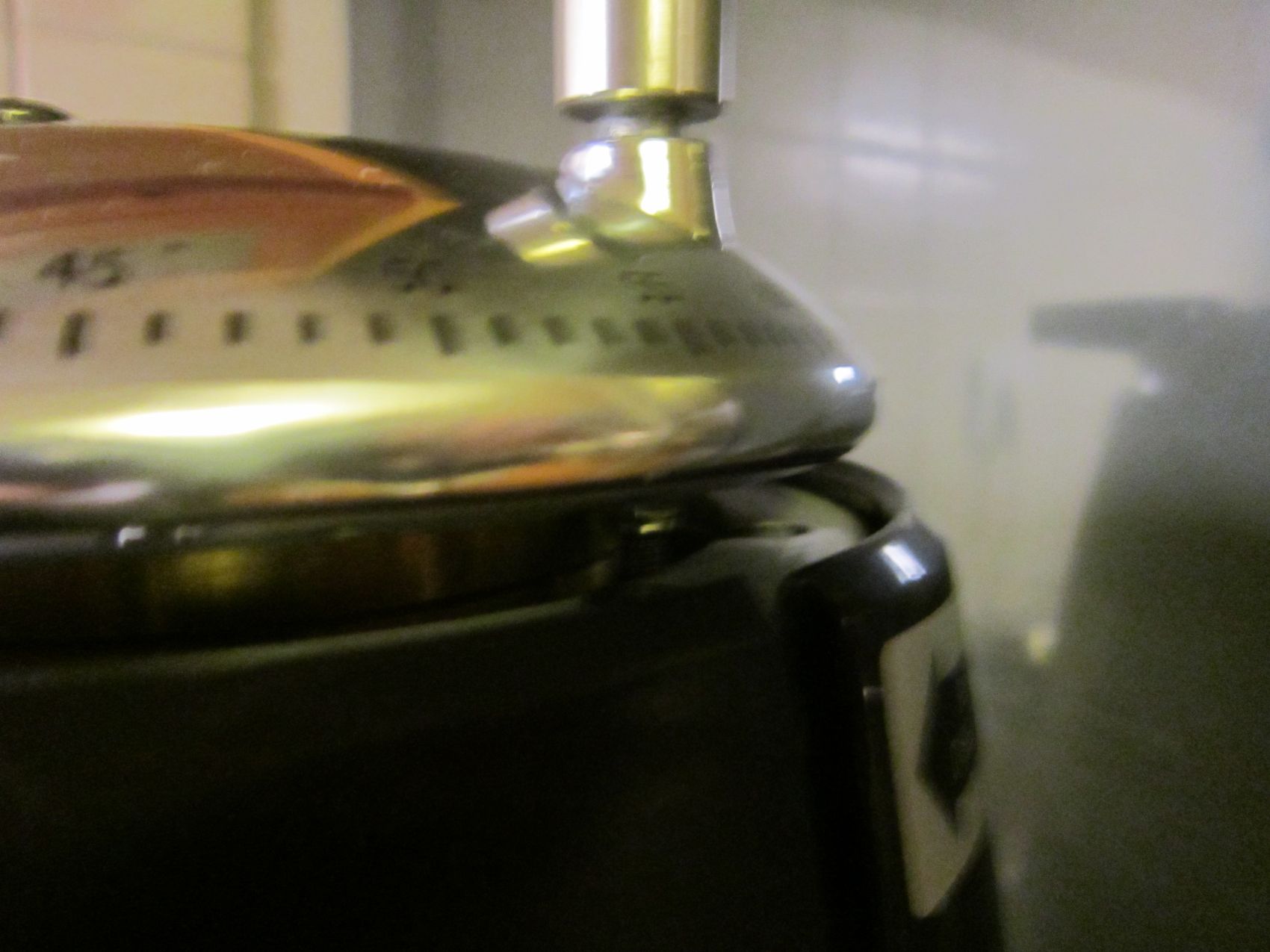

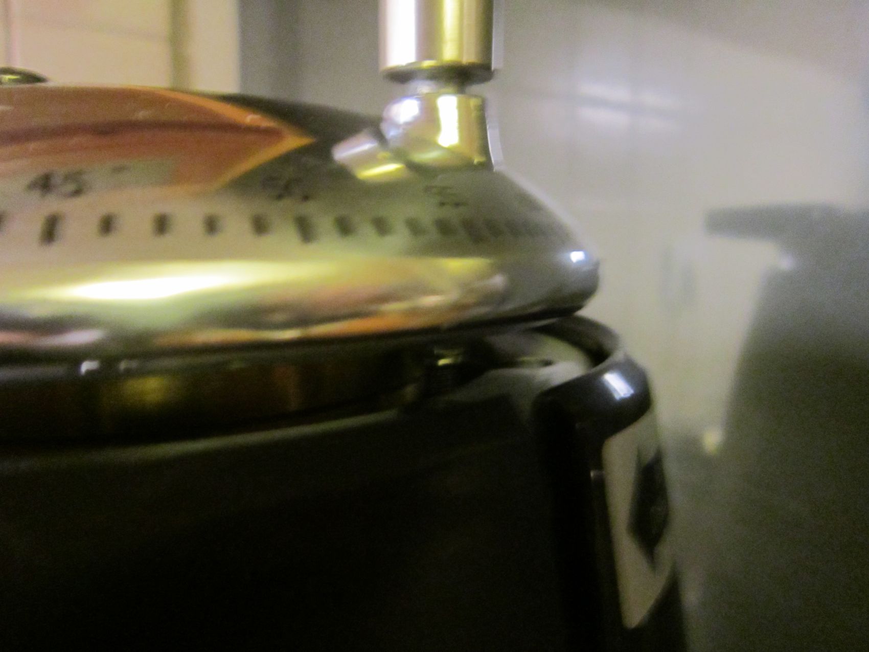

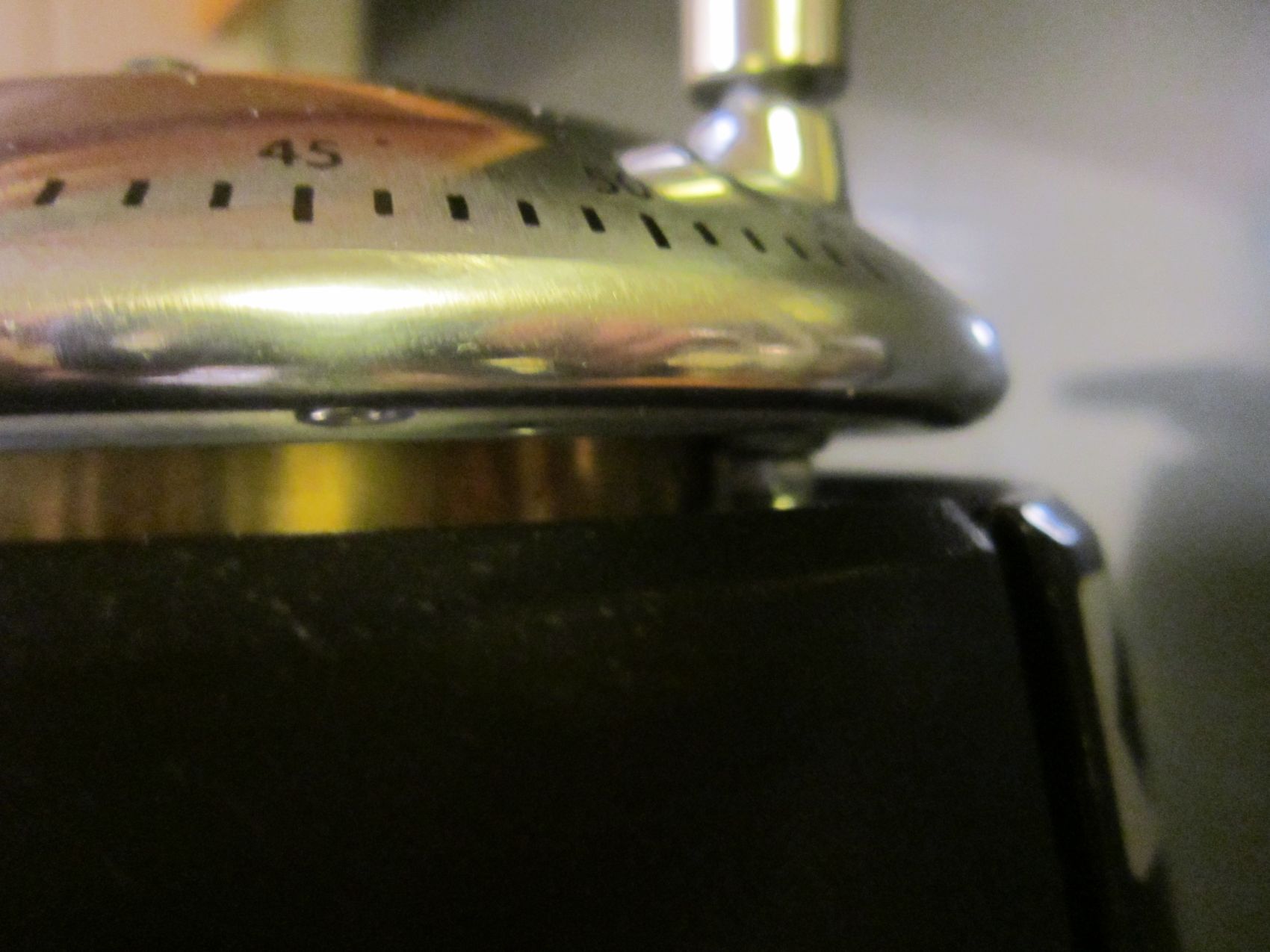

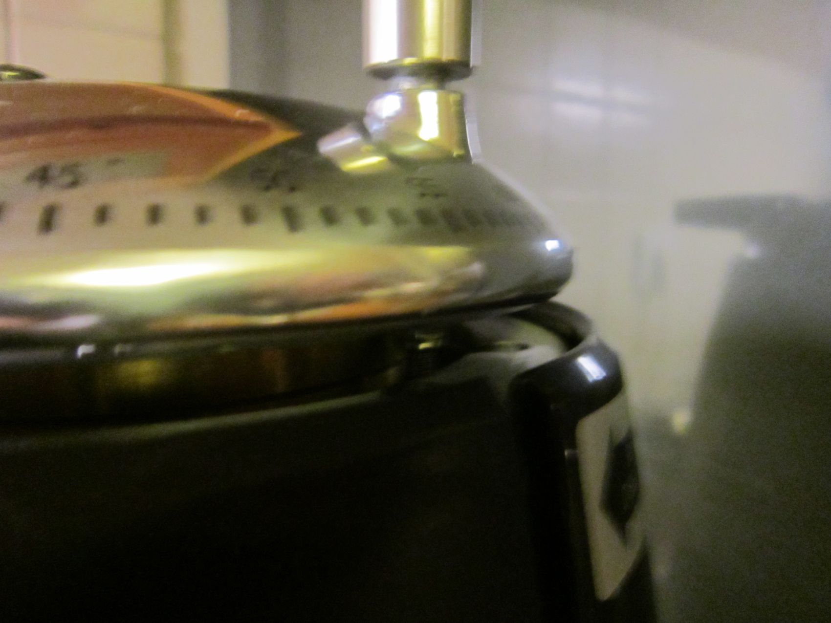

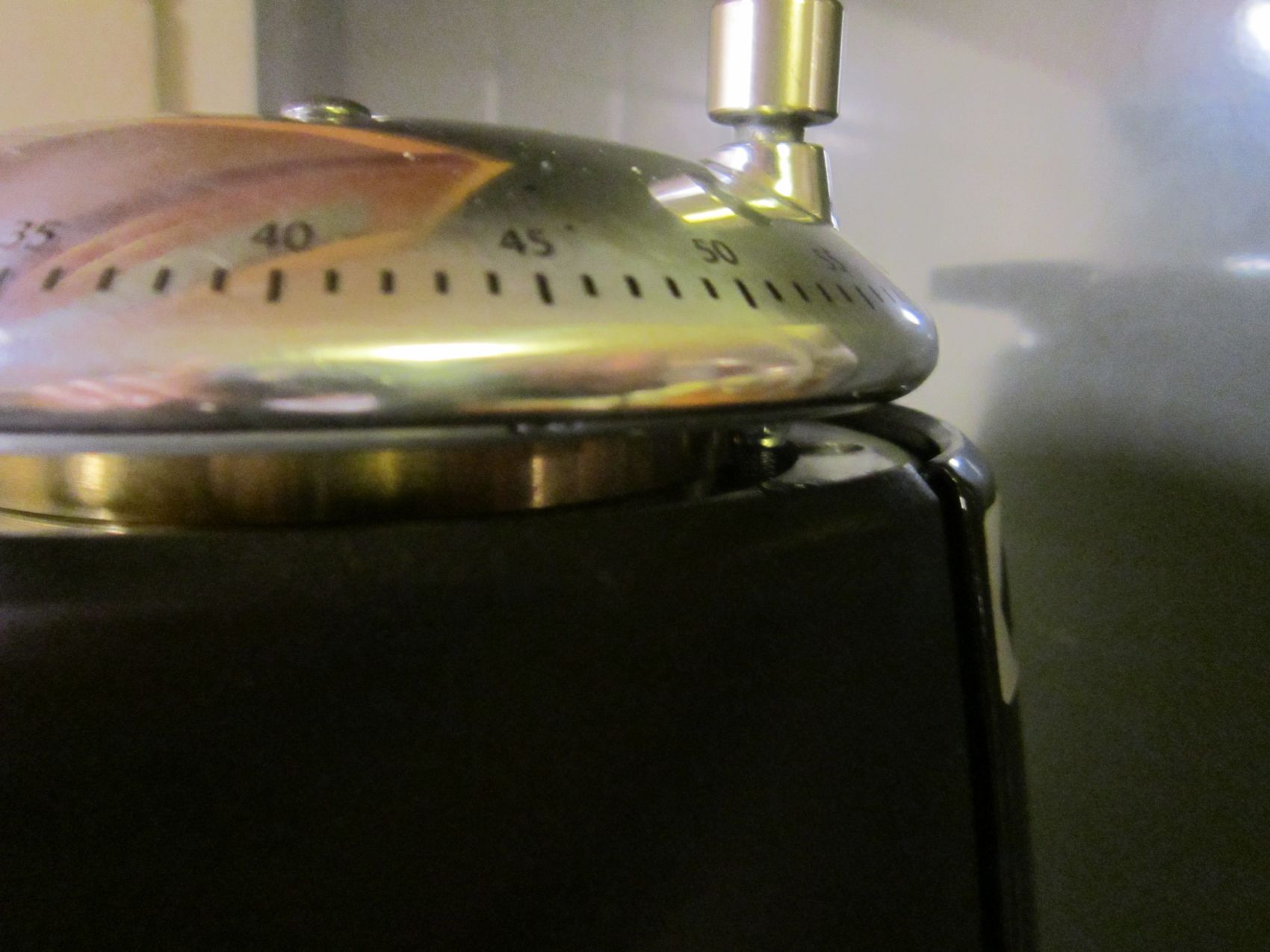

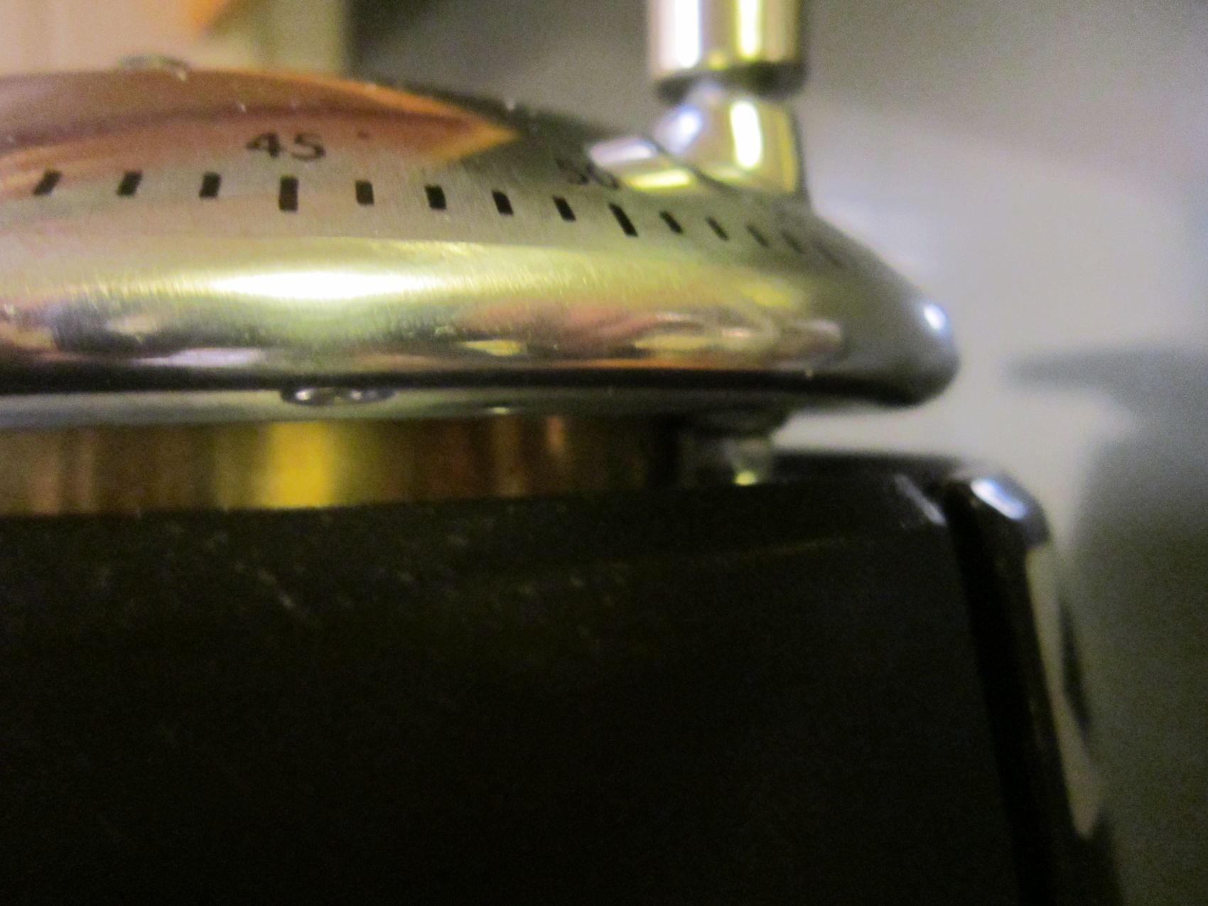

Re: Compak k10.......???

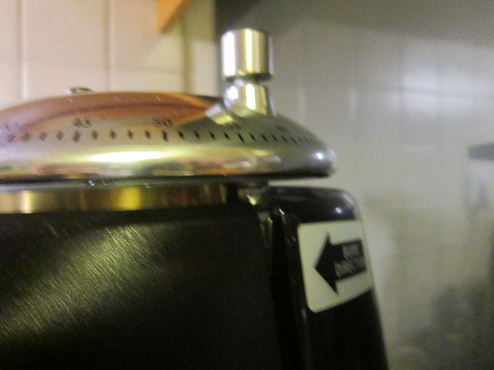

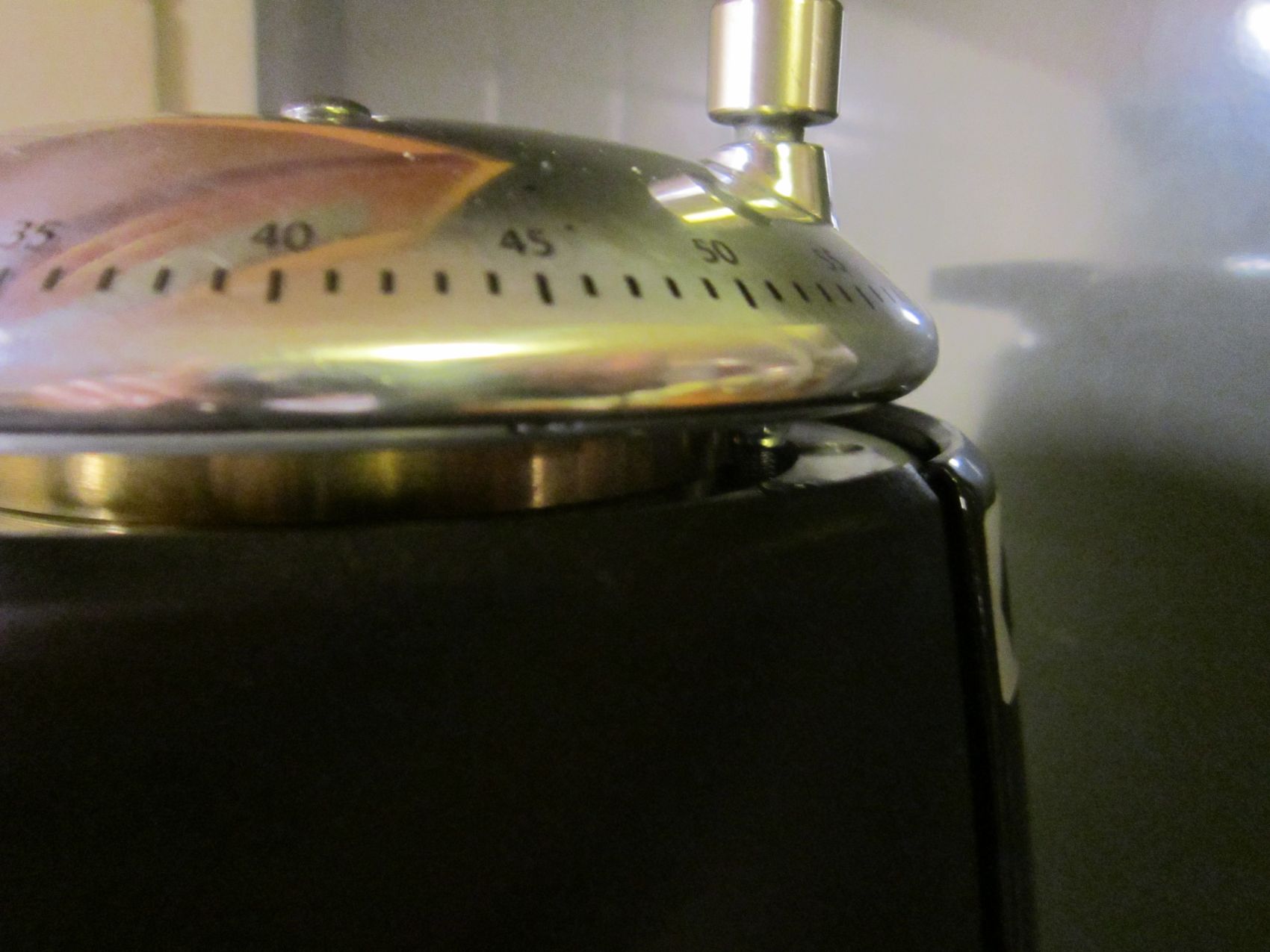

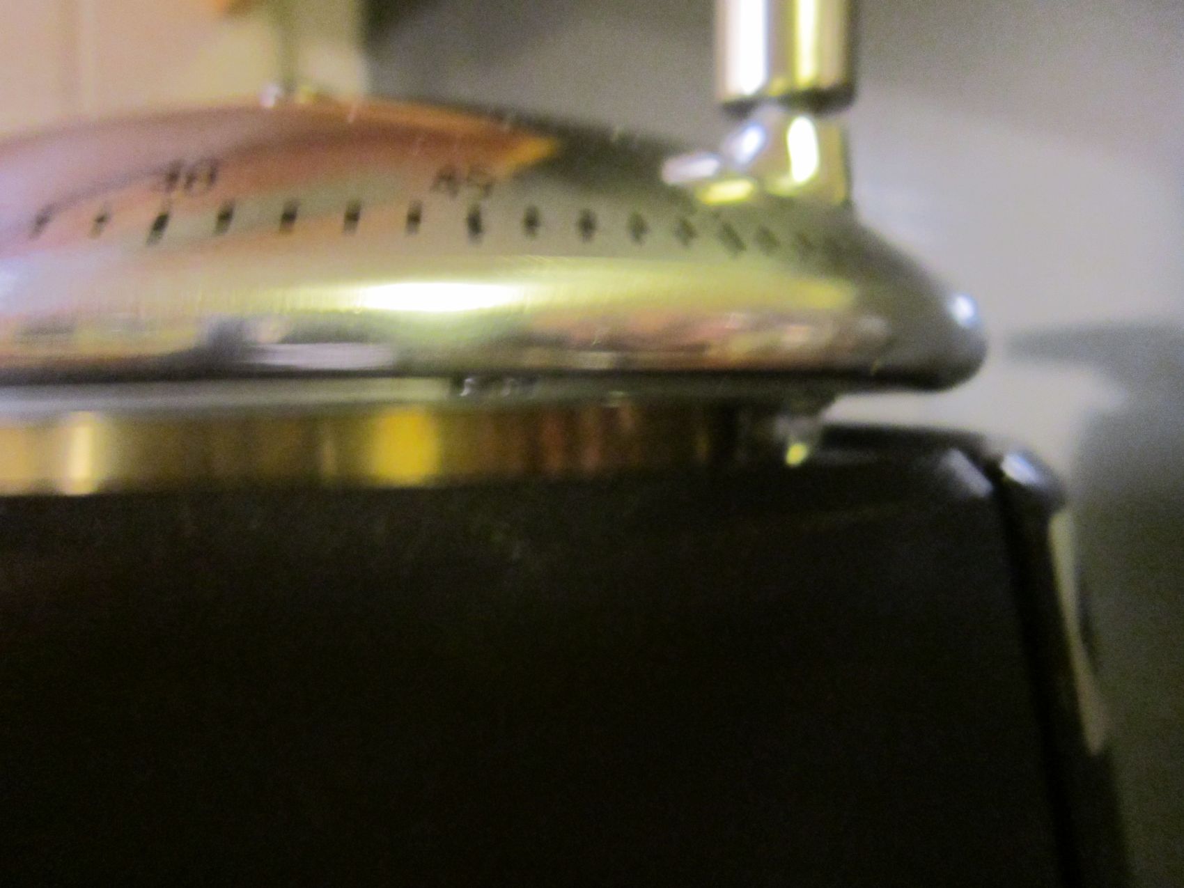

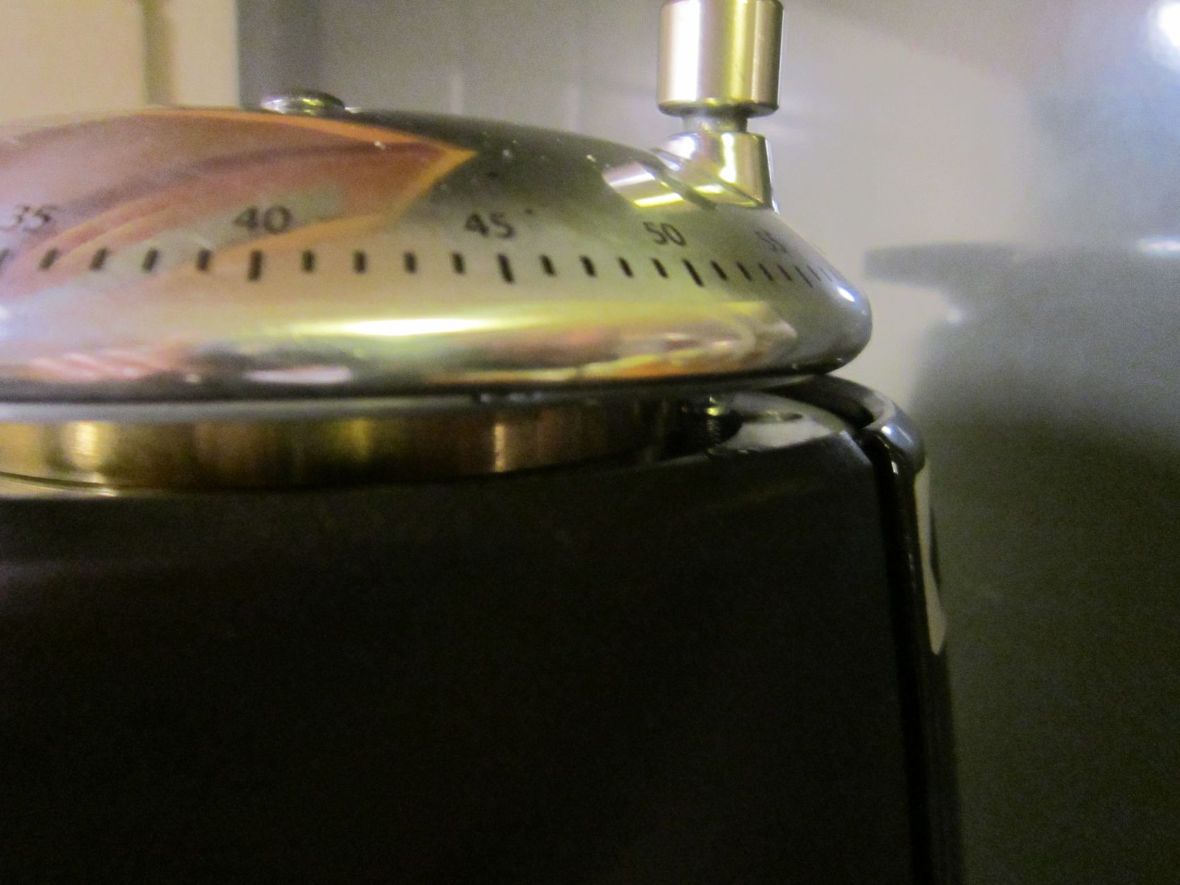

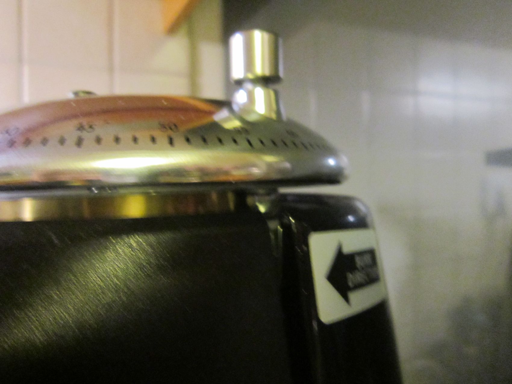

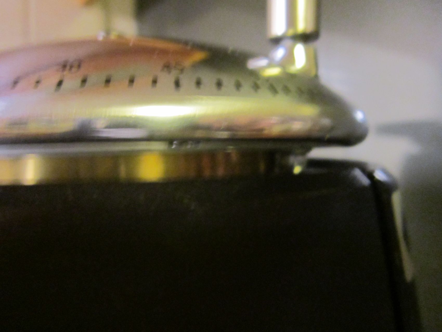

Δημοσίευσηαπό xristaras » 16 Οκτ. 2016, 23:17
Eβγαλα πολλες για να το δεις οσο δυνατον καλυτερα
Δημοσίευσηαπό Manyjobs23 » 16 Οκτ. 2016, 23:28
Αυτή βίδα στις φωτο ειναι βιδωμενη τέρμα;δεν τραβιέται πάνω;πιέσετε κάτω;το μαύρο καπάκι που καλύπτει τον δοσομετρητη δεν αφαιρείται;
Δημοσίευσηαπό xristaras » 16 Οκτ. 2016, 23:36
Στις φωτο ειναι τελειως ξεβιδωτη και δεν τραβιεται πανω με τιποτα ειτε ειναι βιδωμενη ειτε ειναι ξεβιδωτη.Το καπακι του δοσομετρητη αφαιρειται.
Αν μπορουσες να το δεις αλλα δεν γινεται δεν μπορω να βγαλω φωτο η βιδα κατω κρατιεται σε μια βαση που ειναι απο κατω απο το κολαρο και οταν γυρνας το κολαρο γυρναει και η βιδα μαζι με την βαση της.Αυτη η βαση ειναι στο ιδιο υψος μεσα μαζι με το σημειο που μπλοκαρει εκεινο το κυλινδρικο πλαστικο και η βαση βρισκει σε αυτο και μπλοκαρει δεν γυρναει.
Δημοσίευσηαπό Manyjobs23 » 16 Οκτ. 2016, 23:44
Ομορφιές!και η τελευταία μου ελπίδα ήταν μηπως αύριο με τα torx ξεβιδωνες το καπάκι απο τον φορέα και μαζί με αυτόν έβγαινε η βίδα,αλλα απο οτι είδα και σε φωτο στο site της compak αυτή η βίδα εχει κάτι σαν δόντι η κάτι τέτοιο τέλος πάντων το οποίο τρέχει μέσα σε ένα εσωτερικό αυλάκι του φορέα.Τι να πω, πάρε ένα τηλ στην eurogat μηπως μπορούν να σε καθοδηγήσουν αυτοί.
