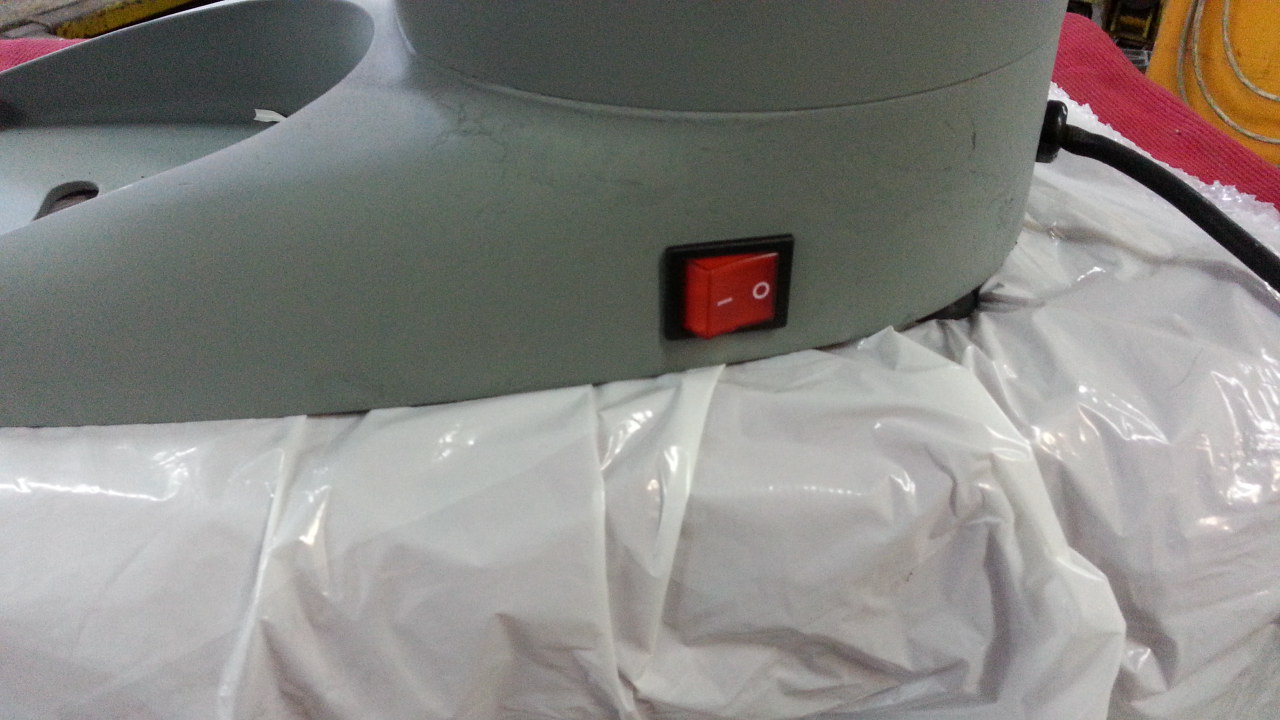

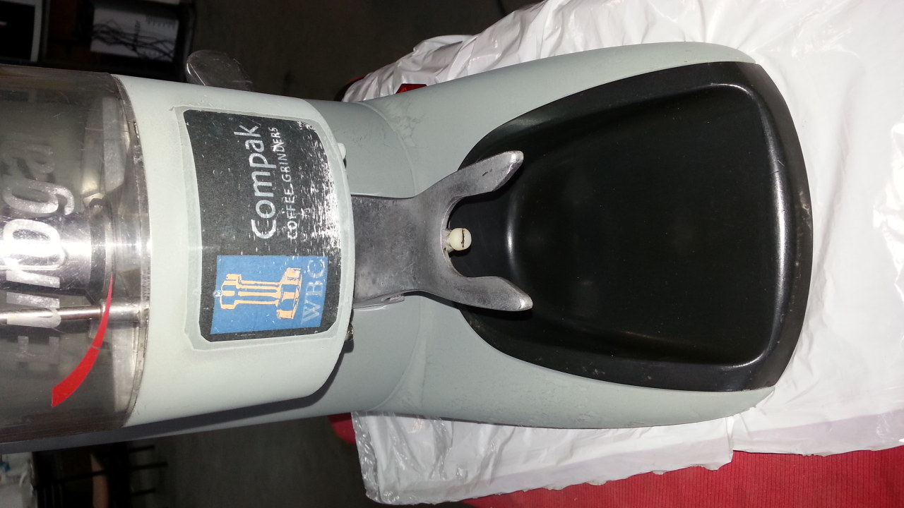

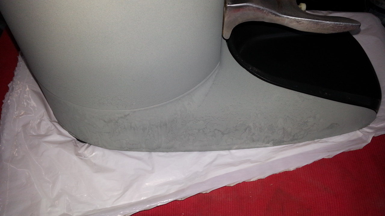

Οπως ολα τα μεταχειρισμενα ετσι κσι ο δικος μου μυλος ηθελε το ριμελ του , το κραγιονακι του και την πουδριτσα του για να μπορει να στεκεται σαν καινουργιος διπλα στην ολοκαινουργια μηχανη .Ελα ομως που βλεποντας τον ο συνεργατης βαφεας Λακης μου εδωσε την τρελη ιδεα...ρε συ μυλος ειναι γιατι δεν του δινεις old-fashion look οπως αυτοι οι παροπλισμενοι που βλεπουμε σε χωρια.. Αλλο που δεν ηθελα.Λοιπον..αφου ετριψα,καμουφλαρισα και ζεστανα.με πιστολι θερμου αερα, περασα με zink(ψυχρο γαλβανι)ολα τα μεταλικα βαφομενα σημεια του μυλου ετσι ωστε το χρωμα να κανει τις ραγαδες και την κυτταριτιδα που πρεπει για να δειχνει σαν ετοιμοτοπος σοβας.(Το zink σε μεσαιες θερμοκρασιες ζαρωνει)Το ιδιο κσι με το λογοτυπο του wbc...σε παντογραφο..ξεθωριασμενο.Ιδου...

Στέλιο μου περί ορέξεως κολοκυθόπιτα που λένε,θα σε στενοχωρησω,όπως το βλέπω φενεται σαν να το περασες primer που πετσικαρισε από κακή προετοιμασία,πρωσοπικα εγώ θα έκανα κάτι σε vintage look πχ
το σώμα του μύλου σε μελιτζανι και το δοσομετρητη σε ώχρα ,κάτι τέτοιο τέλος πάντων,ίσως τον αδικεί και η απόχρωση του ζινκ στα μάτια μου άλλα όπως είπα περί ορέξεως αν εσένα σου αρέσει,εσύ θα τον βλεπεις :D

Αν μπορουσα θα εβαφα και τα μαλλια μου σε ματ zink...χαχα...γενικα το γκρι με τρελαινει.Παντως μου αρεσει που κοβει το ματι πολλων απο εσας στο φορουμ...οντως εγινε επιτηδες "λαθος" προεργασια για να παρω το ξεφλουδισμα και τις ραγαδες που ηθελα...το γνωριζεις και εσυ Κωστα το πιλοφορι και το μυστρι... :respect:
