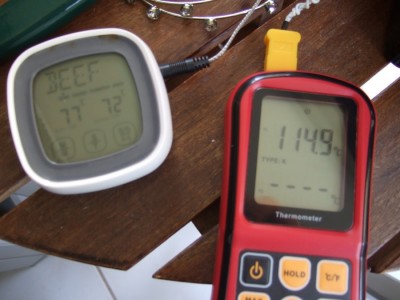

Θα αρχίσω με 200 γραμμάρια και θα δώ πώς θα πάει .

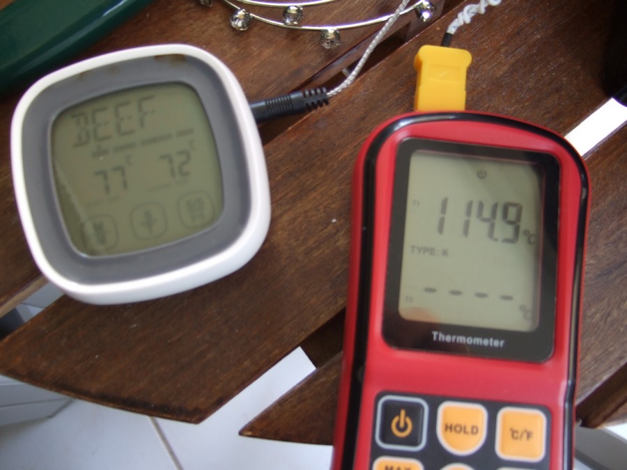

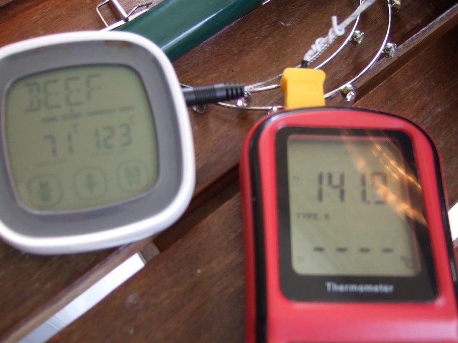

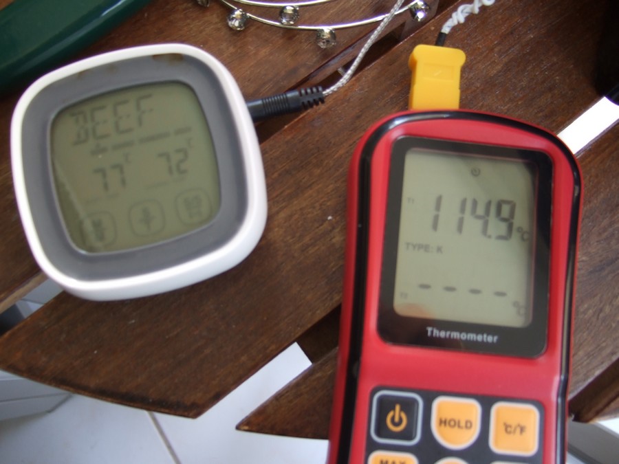

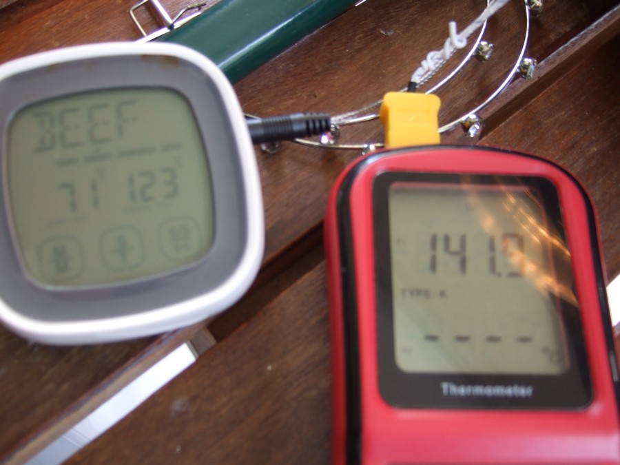

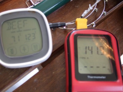

Ενα πρόβλημα που προέκυψε είναι με τα θερμόμετρα , βάζοντας ταυτόχρονα στο ίδιο σημείο 2 θερμόμετρα υπάρχει μια διαφορά στην μεταξύ τους μέτρηση της θερμοκρασίας .
Η διαφορά μεταξύ τους στα χαμηλά αρχίζει απο 40 βαθμούς (70 - 110 ), στη συνέχεια μειώνεται στούς 20 ( 130- 150 ) μετα στούς 10 (165-175 ) και φθάνοντας τους 200 βαθμούς απο εκεί και πέρα παραμένει μία σταθερή διαφορά 5 βαθμών . :think:
Τώρα μένει να δω ποιό θερμόμετρο θα ακολουθήσω .

Μη αναγνωσμένη δημοσίευσηαπό KostasBarista » 03 Μαρ. 2018, 16:11
Αυτό που δείχνει πιο ψηλή θερμοκρασία, έχει και τη πιο γρήγορη ανταπόκριση. Βέβαια σε τόσα λίγα γραμμάρια και το ένα εκατοστό διαφορά απόστασης παίζει ρόλο...

Ευχαριστω , οποτε παω με το γρηγορο :D

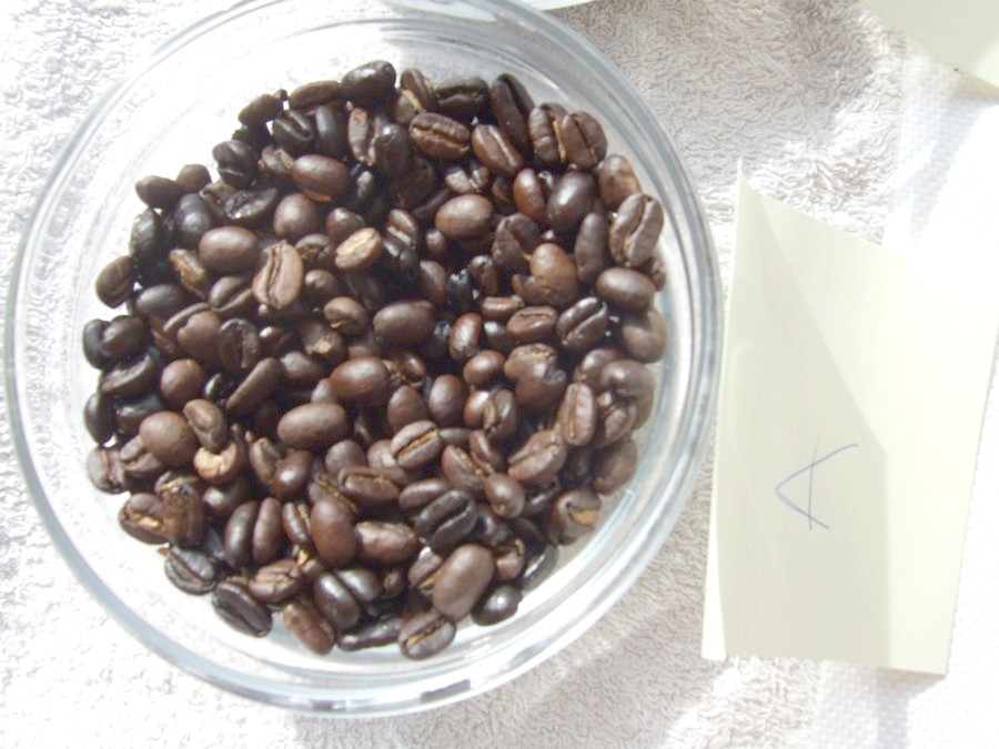

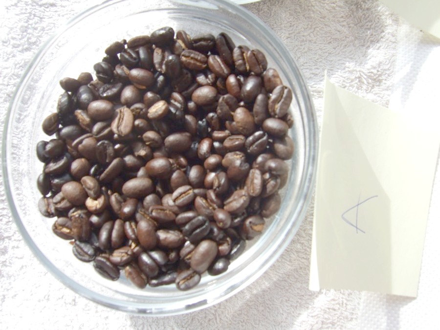

Σήμερα έγινε η δεύτερη δοκιμή στα 2 ψησίματα που είχαν προηγηθεί με RD 18/02/2018.
Αυτό που εγώ κατάλαβα ήταν μια λίγο πιο καθαρή εικόνα στην γεύση .
Ο light έβγαζε μια ελαφριά γλύκα και άφηνε μια πιο πικρή γεύση στο τελείωμα .
Ο dark έβγαζε και στην αρχή και στο τέλος μια μικρή πίκρα που όμως ήθελε την ανοχή σου για να τον πιεις .
Ο Δημήτρης είχε παρατηρήσει μια ανομοιομορφία στο ψήσιμο ,
κάτι που το είχα δει κι εγώ και οφείλεται κυρίως στο αργό γύρισμα του καλαθιού , (αύριο θα κάνω κάποιες μετατροπές στο ρομποτακι για αυτό το θέμα και κάποια άλλα που έχω στο μυαλό μου ) . :think:
Με την σκέψη αυτή αποφάσισα να κάνω άλλη μια δοκιμή ξεδιαλέγοντας από τον light καφέ έναν έναν με το χέρι τους light ψημένους κόκκους αφήνοντας έξω τους πιο πολύ ψημένους ώστε να συμπληρώσω τα γραμμάρια για μια εκχύλιση .
Συμπληρώνω 16 γραμμάρια , αλέθω λίγο πιο χοντρά από τον οριτζιναλ μιας και ο δικός μου είναι φρεσκαδουρα , εκχυλίζω και το αποτέλεσμα είναι ΥΠΕΡΟΧΟ :Yeah: , παντού στο φλιτζάνι υπάρχει μια έντονη δυνατή γλυκύτητα και η πίκρα έχει εξαφανιστεί εντελώς , πολύ καλό αποτέλεσμα που φάνηκε από την εκχύλιση , την ωραία κρέμα , και φυσικά την γεύση , αποτέλεσμα στο οποίο συμφώνησε και ο έτερος αυστηρός κριτής :waf: .

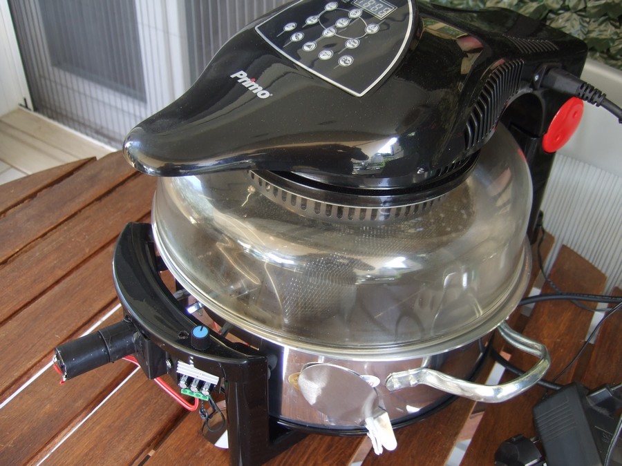

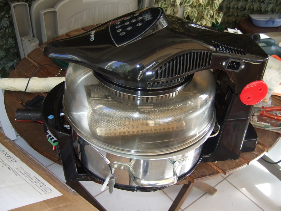

Στην συνέχεια της προσπάθειας ψησίματος στο σπίτι έγιναν κάποιες αλλαγές απαραίτητες στο ρομποτακι με την προσμονή καλύτερων αποτελεσμάτων.
Στα προηγούμενα ψησίματα και μετά την διαλογή των κόκκων το αποτέλεσμα ήταν τόσο καλό ( καλύτερο κι από το οριτζιναλ )που ενώ σκεπτόμουν με την ποσότητα που είχε απομείνει να κάνω και μια ακόμη δοκιμή στις 15 ημέρες από το ψήσιμο δεν άντεξα να περιμένω και τους κατανάλωσα ήδη :Yeah:
Επειδή έγιναν ξανά μετρήσεις θερμοκρασίας για την ιστορία να αναφέρω ότι στα 2 πρώτα ψησίματα που έγιναν με θερμόμετρο φούρνου τελικά αποδεδείχθηκε ότι το θερμόμετρο ήταν πολύ αργό με αποτέλεσμα οι θερμοκρασίες που έπαιρνα να είναι όλες λάθος . :banghead:

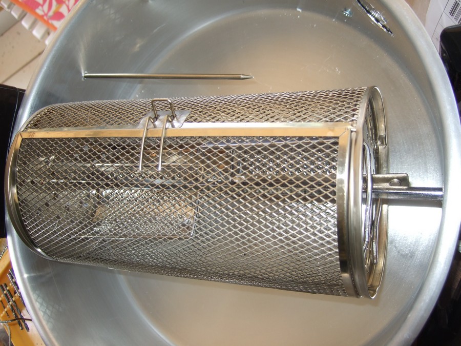

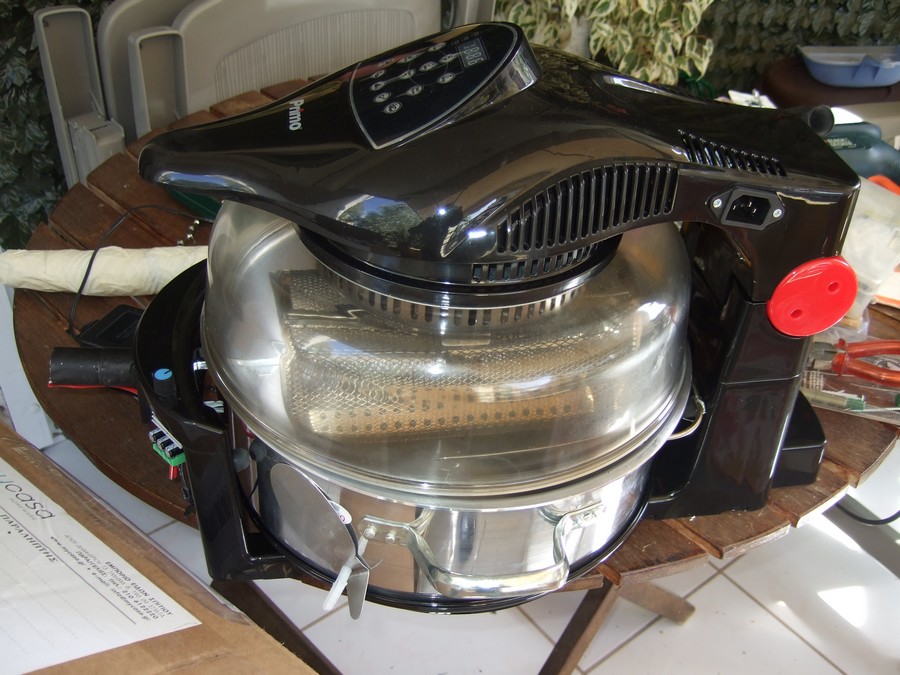

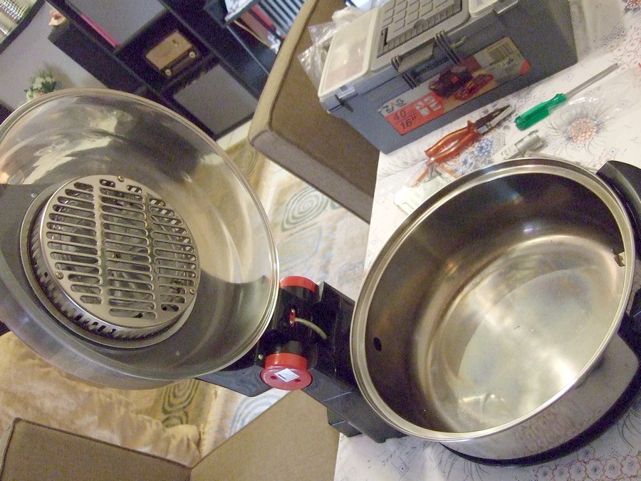

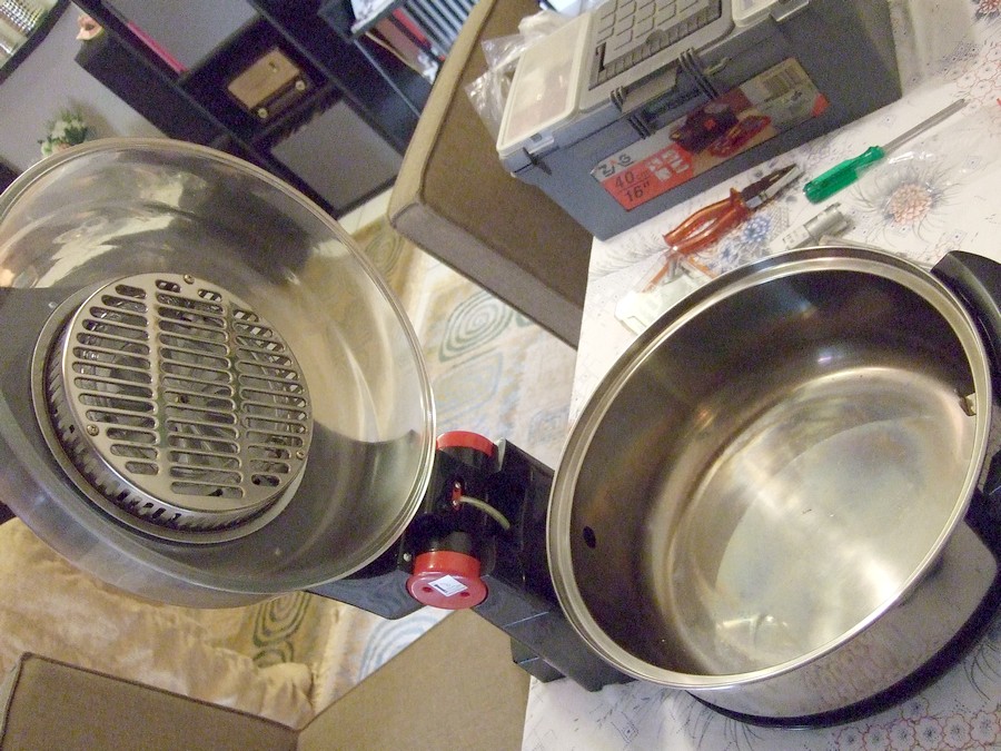

Πάμε τώρα στις αλλαγές , ξεκινώντας βλέπουμε το ρομποτακι στην αρχική του κατάσταση .

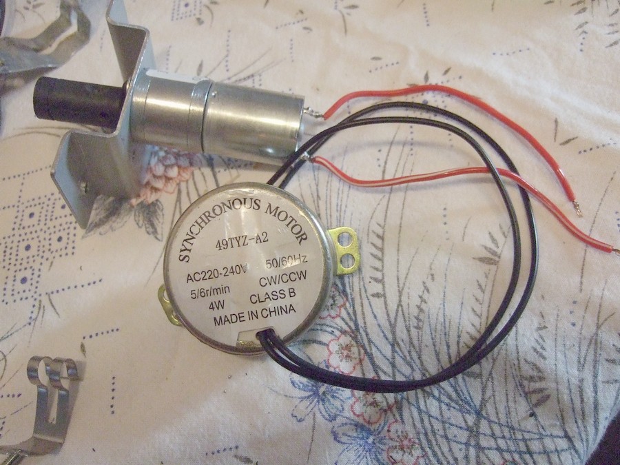

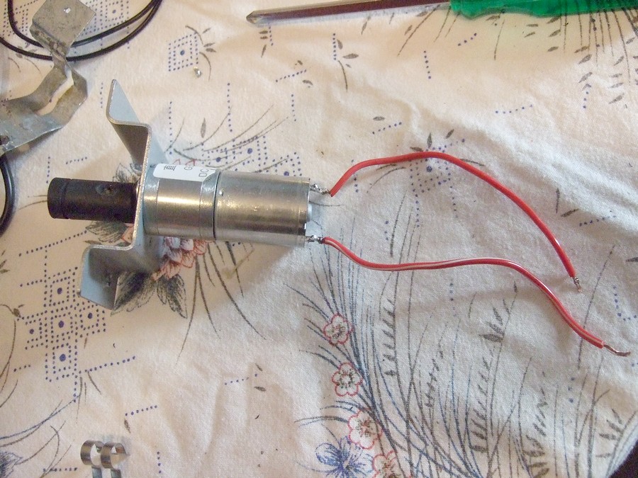

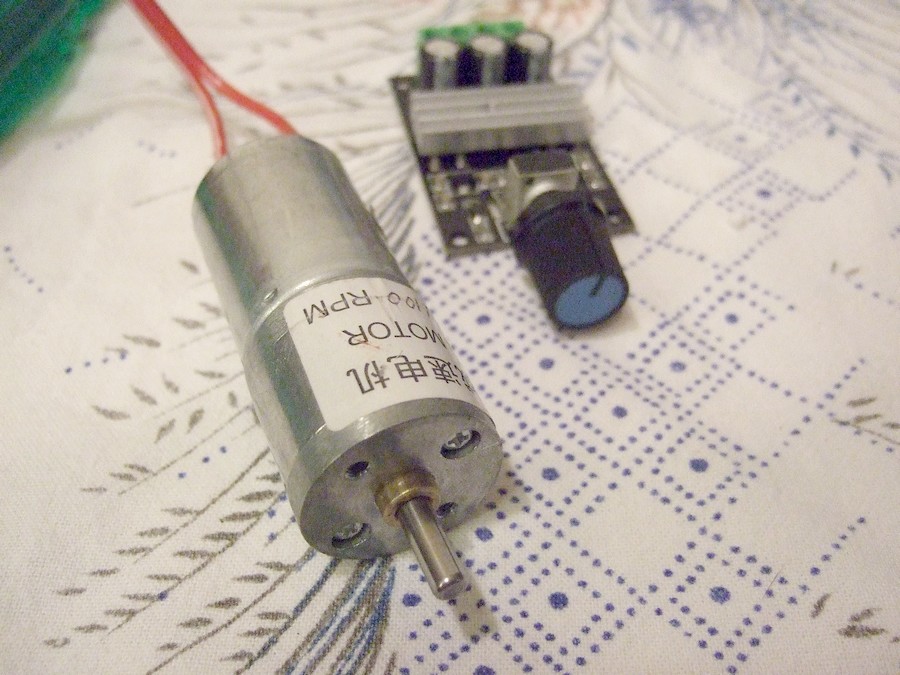

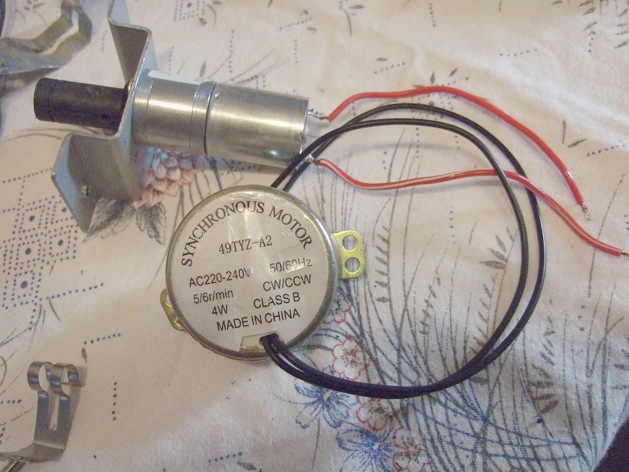

Απαραίτητη η αλλαγή μοτέρ σε πιο γρήγορη ταχύτητα , παρά το ψάξιμο ακόμη και στα κινέζικα δεν είχαν άμεσα διαθέσιμο μοτέρ στις στροφές που ήθελα .
Τελικά βρήκα ένα 12v σε άλλο μέγεθος και σχήμα και σε περισσότερες στροφές αλλά άμεσα διαθέσιμο.

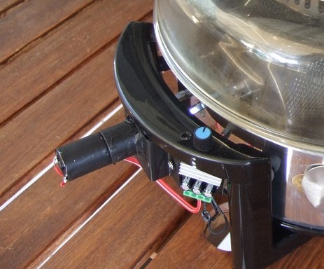

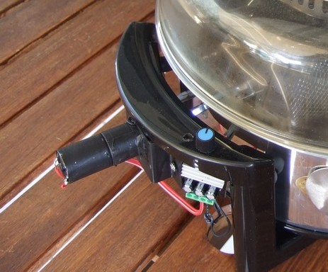

Μαζί με το μοτέρ προμηθεύομαι κι έναν ροοστάτη στροφών για καλύτερο έλεγχο περιστροφής .

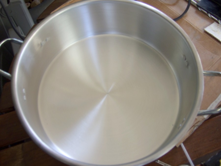

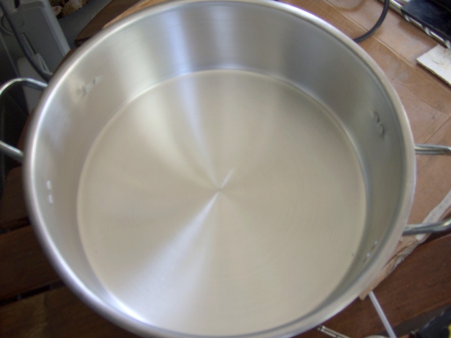

Τώρα αρχίζουν τα δύσκολα , το μοτέρ δεν χωραει στη θέση του παλιού οπότε χρειάζεται νέα θέση πάνω στο ρομποτακι , αυτό σημαίνει και νέες τρύπες στο ήδη υπάρχων κατσαρόλι της συσκευής κάτι που δεν το θέλω.

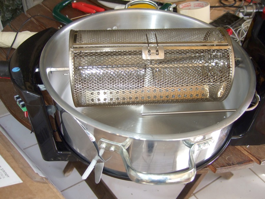

Την θέση της κατσαρόλας παίρνει ο νταβάς που είχα αγοράσει και είναι στις ίδιες διαστάσεις ώστε να μην χαλάσω και την οριτζιναλ κατσαρόλα από το φουρνακι .
Για αρχή τοποθετείται το μοτέρ μαζί με τον ρυθμιστή στροφών στο χερούλι ακριβώς απέναντι από το παλιό μοτέρ ( η διαδικασία αυτή ήταν η πιο δύσκολη και με παίδεψε πάρα πολύ) .

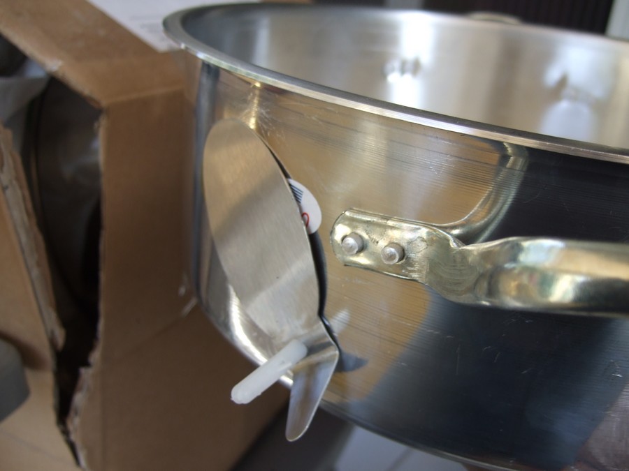

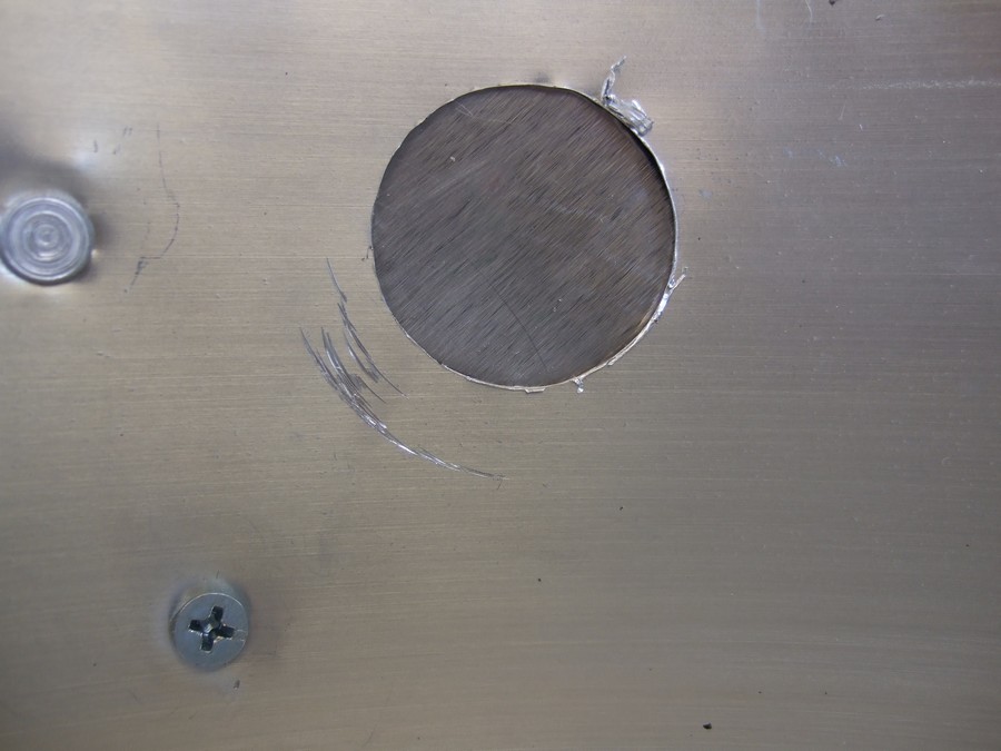

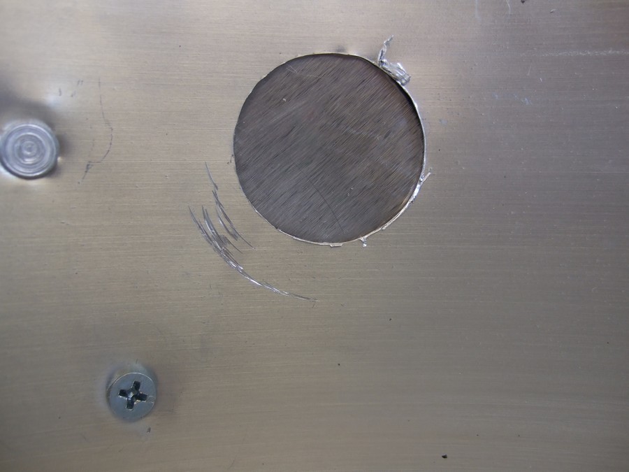

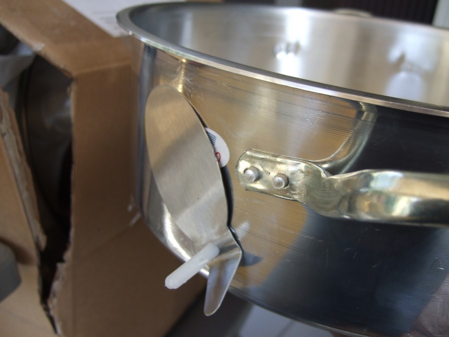

Στη συνέχεια γίνονται οι απαραίτητες τρύπες στον νταβά για το μοτέρ , για την θερμοκρασία και τέλος για την ψύξη .

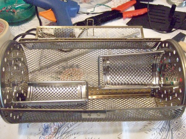

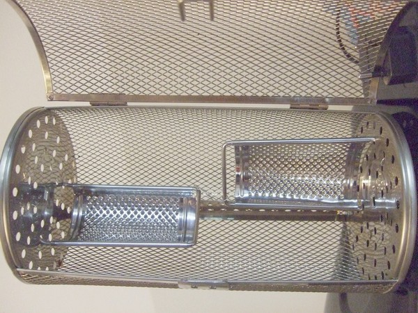

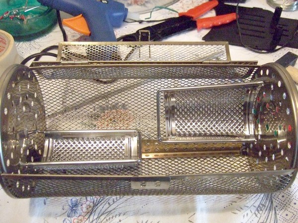

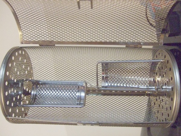

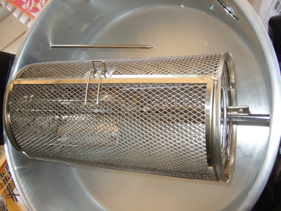

Επίσης γίνονται αλλαγές στο καλαθάκι με 2 έξτρα αναδευτήρες .

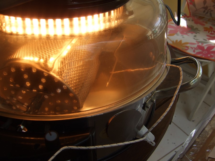

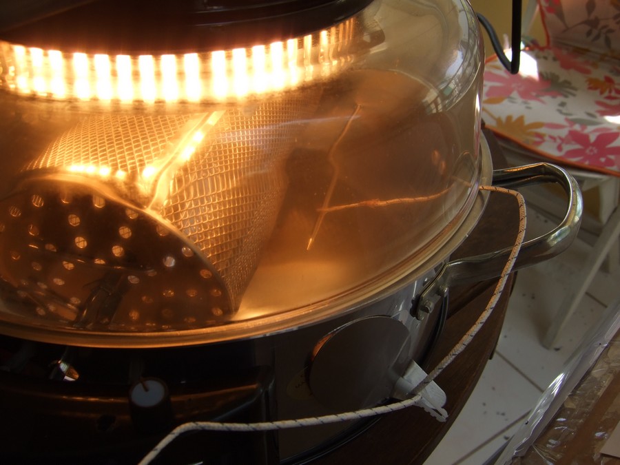

Στην τρύπα που υπάρχει πλέον στον νταβά θα συνδέεται το φυσερό στο τέλος του ψησίματος ώστε να γίνεται η ψύξη και επίσης μετά η αναρρόφηση των τσαφ.

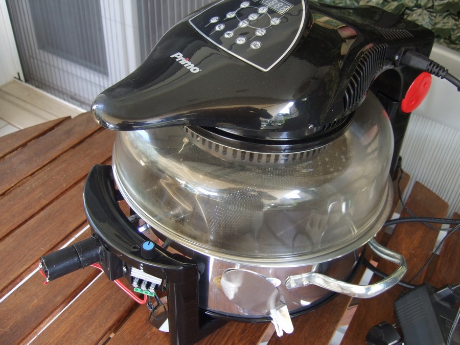

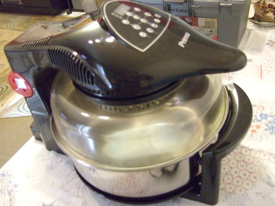

Εδώ είναι το φουρνακι τελειωμένο , δοκιμασμένο , και έτοιμο για το πρώτο ψήσιμο που θα ακολουθήσει σε λίγες ημέρες.
Συνολικό κόστος των αλλαγών περίπου στα 30 ευρώ.
