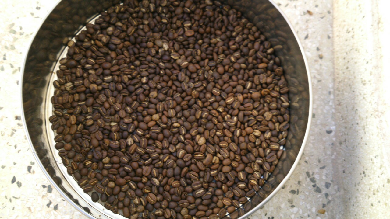

Μη αναγνωσμένη δημοσίευσηαπό Aftergr » 13 Ιούλ. 2014, 01:01
Oι δοκιμες και τα ''προφιλ'' συνεχιζονται μεχρι να παρω το ιδανικο......ή καπου εκει
Αυτην την φορα πειραματοζωο ηταν ενας δυσκολος καφες(ethiopian limu) ο οποιος φερνει σε δυσκολη θεση πολυ ακριβα ψηστηρια με την ανομοιομορφια του, ποσο μαλλον το καβουρδιστηρι
Δοκιμη στην δοκιμη το πιο ομοιομορφο αποτελεσμα το πηρα με τις στροφες του τυμπανου να ειναι στις 45-50 το λεπτο και την μυτη της φωτιας να ακουμπαει σχεδον, το τυμπανο
Βεβαια απεχει πολυ ακομα για να ονομαστει πραγματικα ομοιομορφο, αλλα αν τα ψιλοκαταφερω με τον λιμου τοτε με πιο ευκολους καφεδες η επιτυχια ειναι δεδομενη
Με αυτες τις ρυθμισεις το πρωτο κρακ στο batch των 250 γραμμαριων, ηρθε στο 10:30 και στο 12:30 ο καφες ηταν ηδη εξω για κρυωμα
Γευστικα δεν ξερω ακομα τι λεει αλλα οπτικα ειναι οτι πιο ομοιομορφο εχω καταφερει με αυτον το καφε και εδω θελω να δωσω την οδηγια οτι τετοιου ειδους τυμπανα, δηλαδη κλειστου τυπου, θελουν πολλες στροφες για να αποδωσουν και συγκεκριμενα ΤΟΥΛΑΧΙΣΤΟΝ 40 το λεπτο
Προσωπικα προτεινω 50-60 που θα δοκιμασω στο επομενο ψησιμο, και για να πετυχω τους χρονους που θελω θα πλησιασω ακομα περισσοτερο την φωτια(ή ακομα θα βαλω μια πιο δυνατη πηγη γιατι ηδη το εχω στο τερμα)
