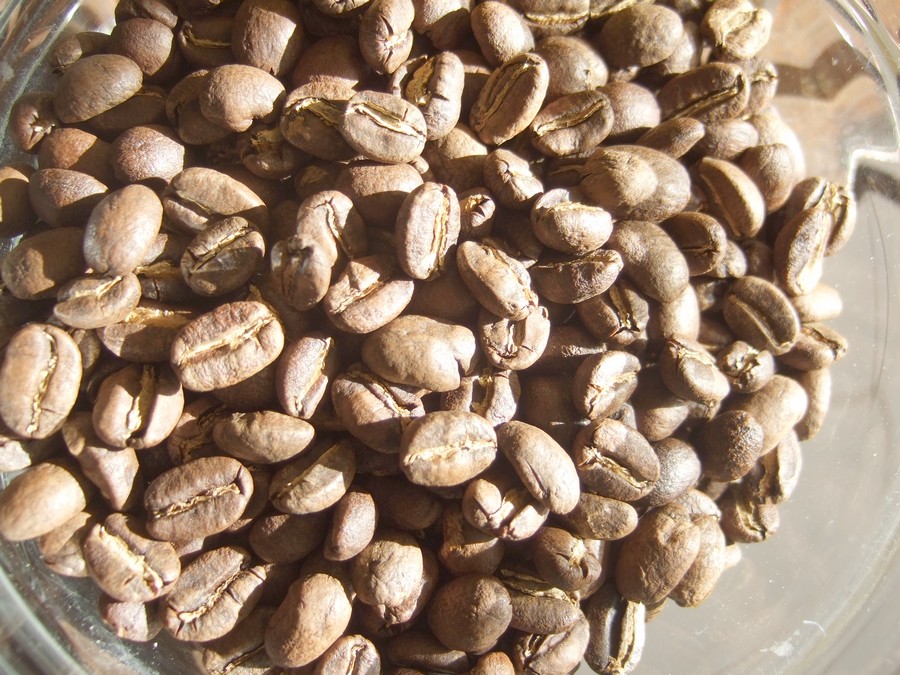

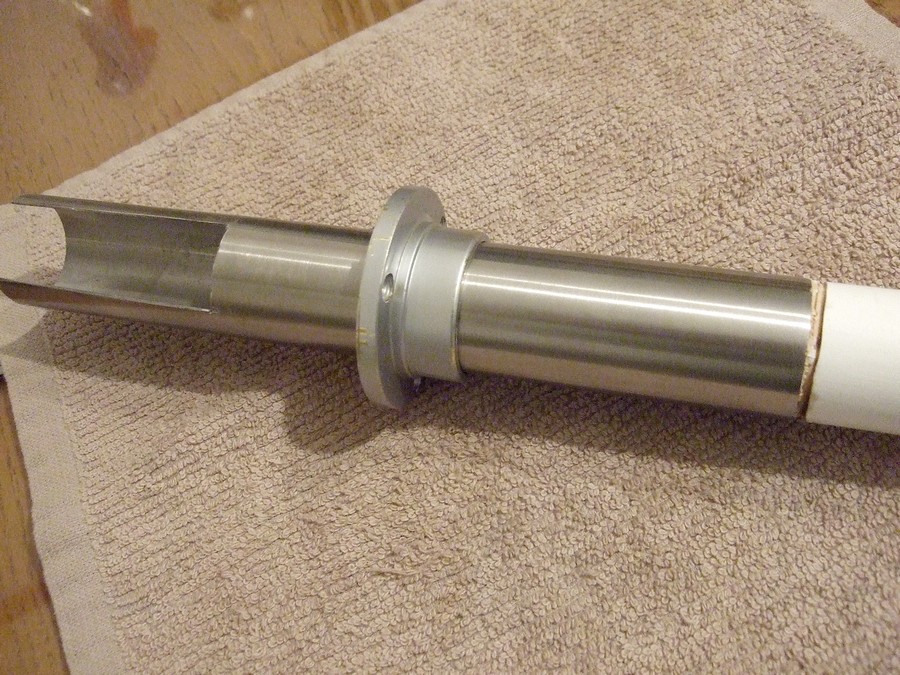

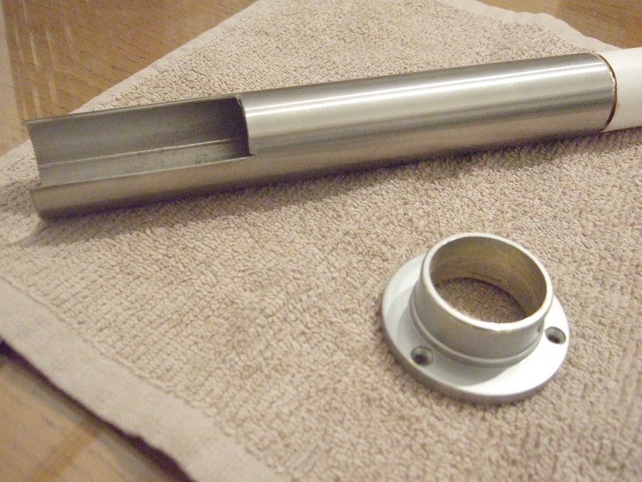

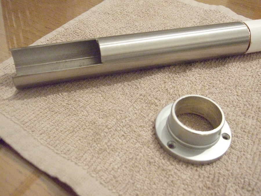

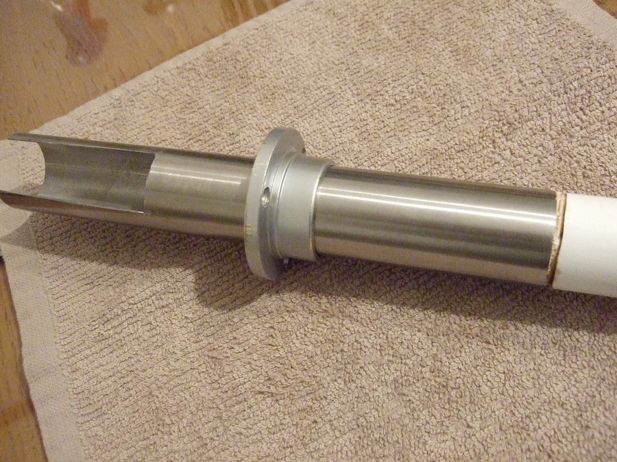

Λοιπόν τοποθετηθήκαν 2 αναδευτήρες στο καλαθάκι , οι στροφές του μοτέρ ανέβηκαν αρκετά , και έχω πλέον ένα φυσερό για καλύτερη και γρήγορη ψύξη .
Να αρχίσω με κάποιες παρατηρήσεις , σε σχέση με το προηγούμενο ψήσιμο και τις αλλαγές που έκανα στο ρομποτακι.
Οι αναδευτήρες βοηθούν στο ψήσιμο , όπως επίσης και οι περισσότερες στροφές στο μοτέρ όμως πλέον δεν μπορώ να παρακολουθώ τους κόκκους ώστε να καταλαβαίνω τις αλλαγές στο χρώμα.
Έφτιαξα λοιπόν αυτό και όταν παραλάβω κ ένα νέο μοτέρ θα προσπαθήσω να το τοποθετήσω στο καλαθάκι .
Επίσης ένα ακόμη πρόβλημα είναι ότι δεν υπάρχει ακριβής έλεγχος θερμοκρασίας.
Με το φυσερό τώρα η ψύξη είναι παιχνιδάκι .

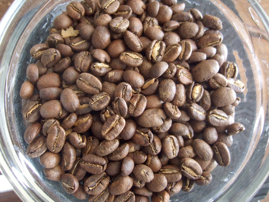

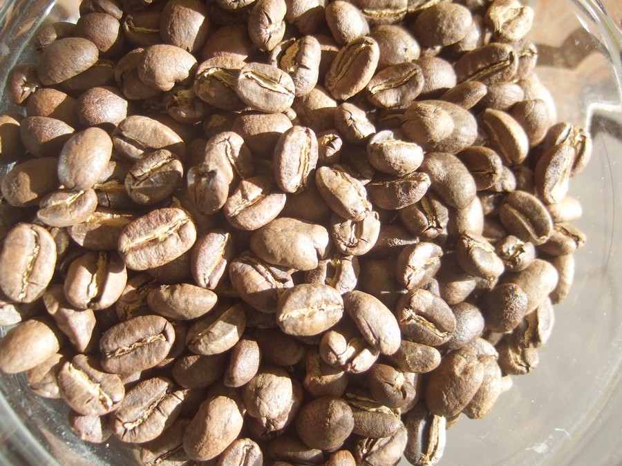

Σήμερα έγινε το πρώτο ψήσιμο με το νέο μοτέρ στο ρομποτακι και με καλύτερη ψύξη στο τέλος .

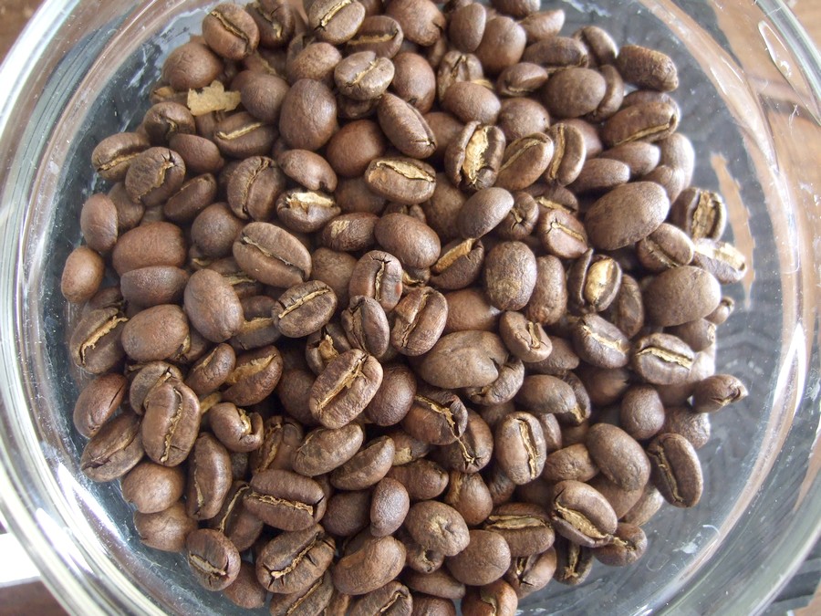

Το ψήσιμο αυτό δείχνει στο μάτι και το άρωμα πολύ καλύτερο από το προηγούμενο και με φανερή διαφορά στην ομοιομορφία του ψησίματος σε σύγκριση με την φωτο του προηγούμενου. :Yeah:

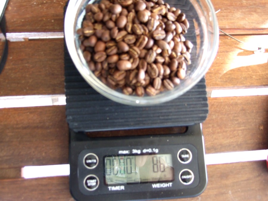

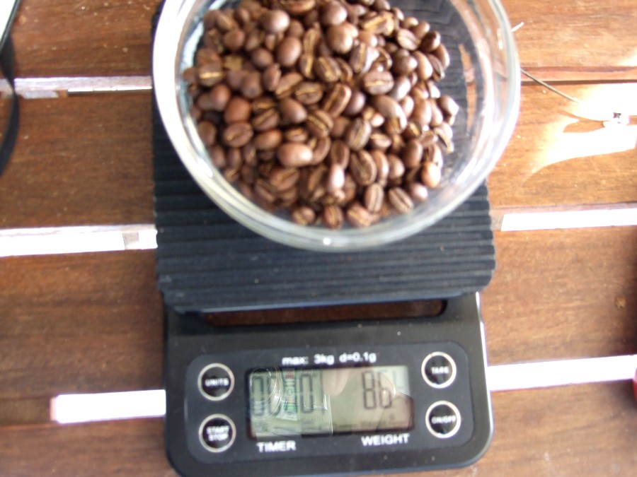

Τα γραμμάρια παρέμειναν 100 / 86.5 για να μην επηρεάσουν τη σύγκριση με το προηγούμενο ψήσιμο .

Η εικόνα του ψησίματος ήταν περίπου η εξής
Μπήκε ο καφές και περίπου για 4 λεπτά ήταν στους 150 ( +/- 10 βαθμοί )
Μετά σταδιακά συνεχώς αυξανόμενη άνοδος της θερμοκρασίας έως περίπου 225 βαθμούς τερματισμός και ψύξη .
Αναλυτικά τώρα , πρώτο κρακ περίπου στα 9,30 λεπτά 210 βαθμοί , ήθελα ένα city ψήσιμο
(και μιας και δεν έβλεπα τους κόκκους λόγω της γρήγορης περιστροφής) φοβήθηκα μην αρπάξουν και στο 10,30 και 225 βαθμούς σταματώ το ψήσιμο και αρχίζω την ψύξη για ακόμη 2 λεπτά .
Συνολικός χρόνος 12.30 λεπτά .

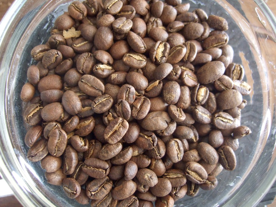

Πρωινό Σαββάτου σήμερα και σηκώθηκα με μια έντονη ,περισσότερη από άλλες φόρες , επιθυμία για καφέ .
Ο λόγος της έντονης αυτής επιθυμίας είναι το ψήσιμο της Αιθιοπίας από την δεύτερη προσπάθεια
και καθώς έχουν περάσει ήδη (RD 07/03/2018) 10 ημέρες σκληρής αναμονής , είμαι έτοιμος να δω τι έχει γίνει.
