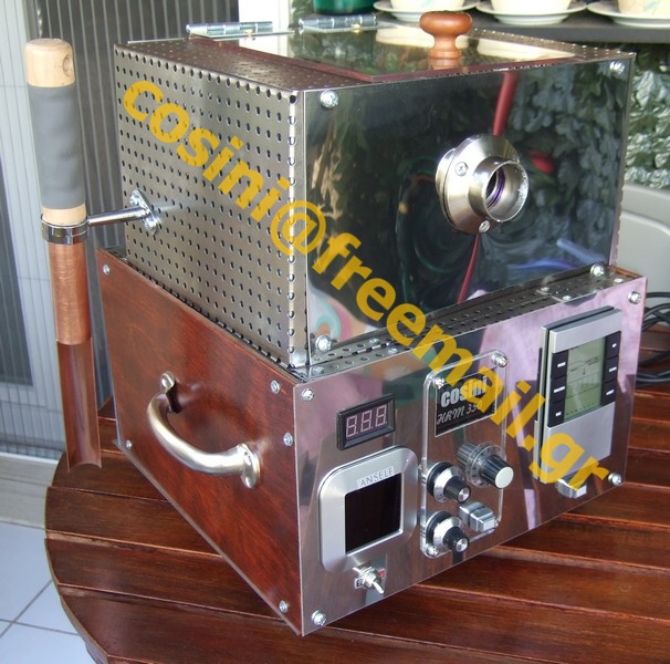

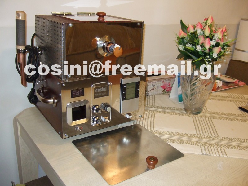

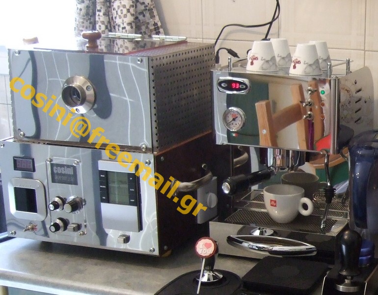

COSINI HRM 350
Ένα ακόμη καρβουδιστήρι ….. που όμως έγινε με μεράκι και με μοναδικό σκοπό την όσο το δυνατόν μεγαλύτερη χρηστικότητα και ευκολία χρήσης από τον καθένα μας ερασιτέχνη φίλο του καφέ.

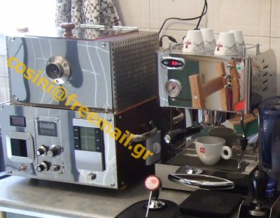

1 Η μηχανή σχεδιάστηκε έτσι ώστε να ταιριάζει απόλυτα δίπλα σε μια μηχανή καφέ και έναν μύλο , τα οποία βάζοντας τα μαζί να έχουν μια λογική συνέχεια .
2 Η μηχανή μπορεί να ψήσει χαλαρά 350 γρ. κάθε φορά , οπότε βγαίνει περίπου η εβδομαδιαία κατανάλωση καφέ , αυτός ήταν άλλωστε και ο αρχικός στόχος χωρίς αυτό να σημαίνει ότι δεν μπορεί να ανέβει στα 500 γρ. (απλά δεν το έχω δοκιμάσει ακόμη) .

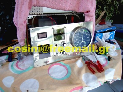

3 Παρέχει στον χρήστη αρκετές πληροφορίες ώστε να μπορεί να κρατά αναλυτικές σημειώσεις εάν το θέλει ( χρόνος ψησίματος , θερμοκρασία φούρνου , θερμοκρασία χώρου , υγρασία )
4 Παρέχει στον χρήστη απόλυτη ρύθμιση της διαδικασίας ψησίματος κατά επιλογή του όπως ρύθμιση θερμοκρασίας φούρνου , ρύθμιση χρόνου λειτουργίας φούρνου με timer , ρύθμιση ταχύτητας περιστροφής καλαθιού , έλεγχος του κόκκου κατά το ψήσιμο , ρύθμιση ψύξης καφέ στο τελικό στάδιο ψησίματος καθώς και περιορισμό των τσαφ εντός του φούρνου .
5 Το κόστος κρατήθηκε όσο μπορούσε σε λογικά επίπεδα , παρά τα αρκετά πυράντοχα υλικά που χρειάστηκε .

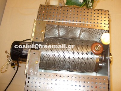

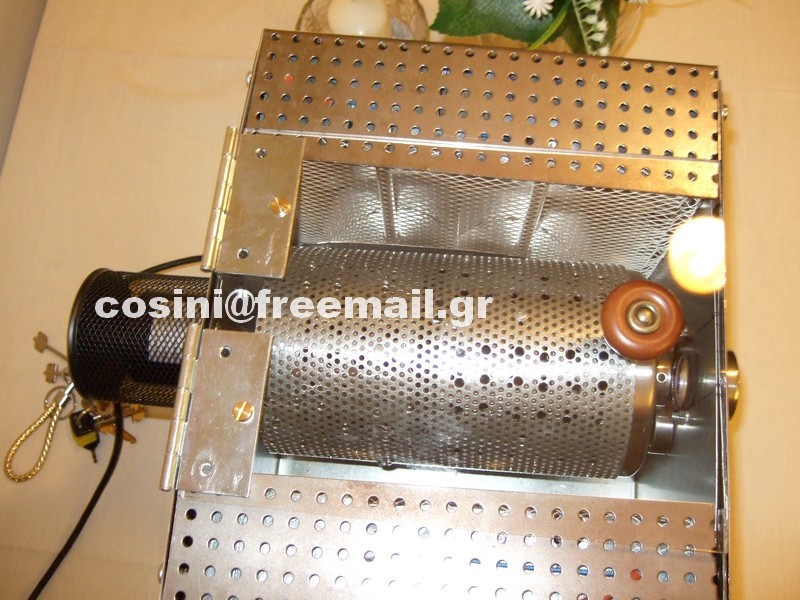

Αρχίζοντας την κατασκευή από τον φούρνο

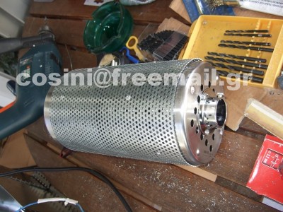

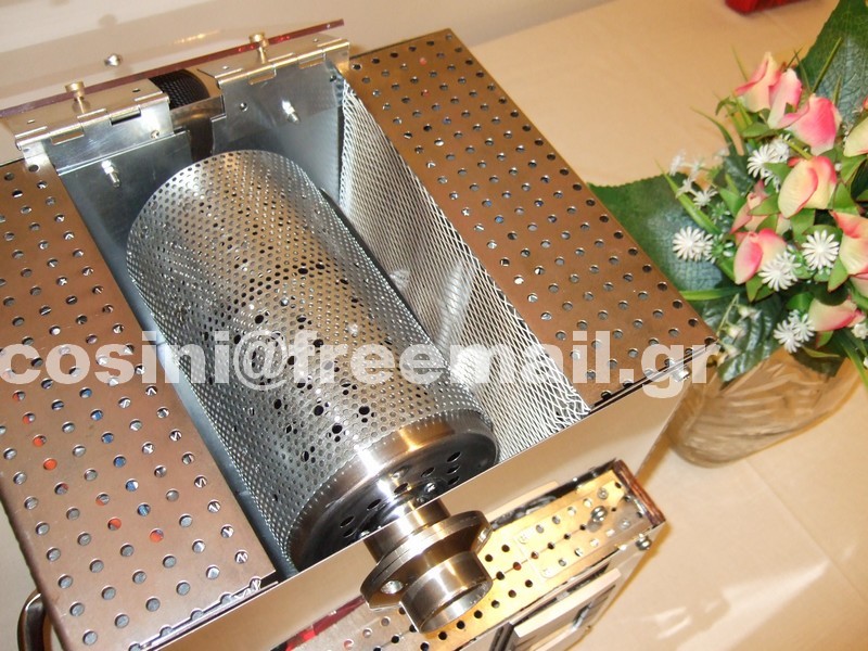

Κατασκεύασα ένα καλαθάκι και υπήρχε και ένα έτοιμο από κίνα , η διαφορά τους μεγάλη. Πιο στιβαρό και ανθεκτικό το δικό μου όμως θέλει περισσότερο χρόνο για ζέσταμα ενώ το κινέζικο με ελαφριά κατασκευή ζεσταίνετε άμεσα αλλά έχει θέματα με τις θερμοκρασίες .

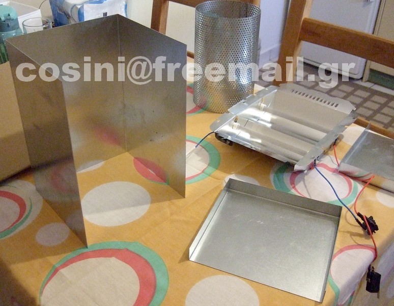

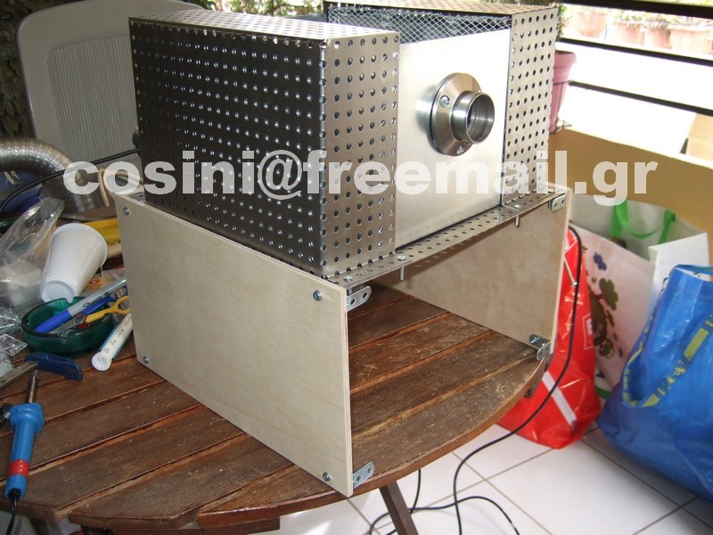

Το κουτί που θα γίνει μηχανή
