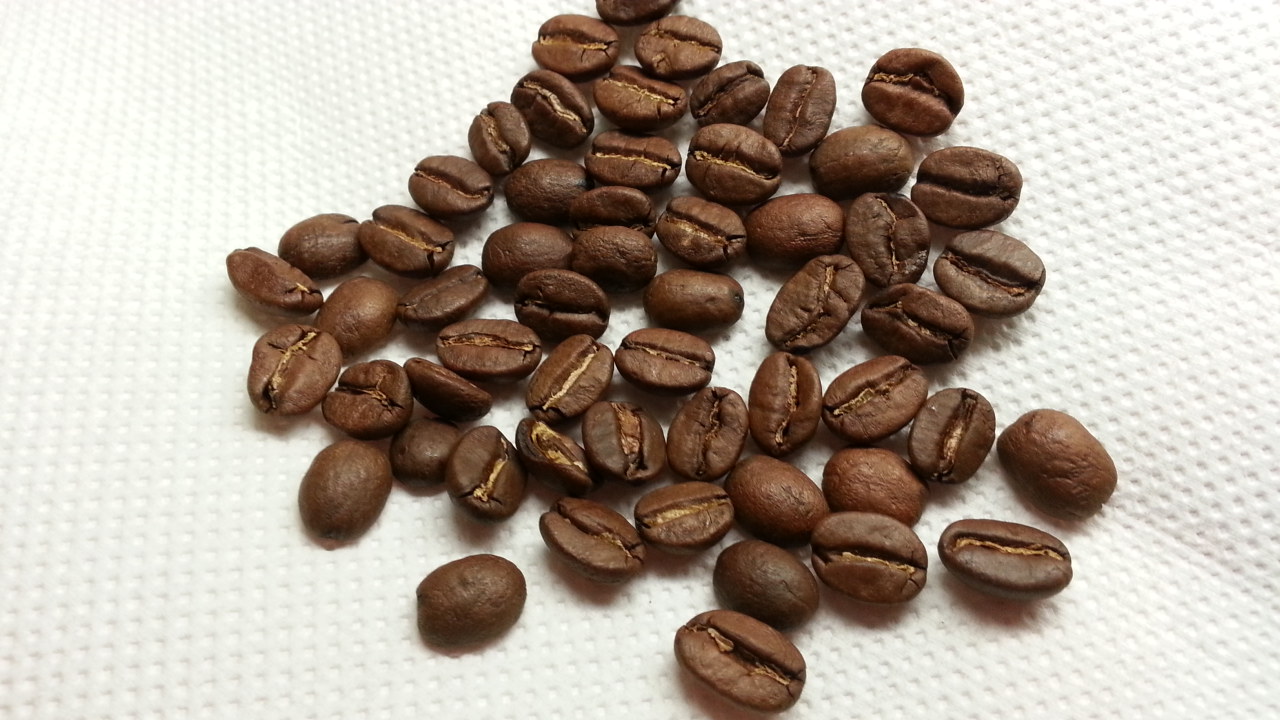

Aftergr έγραψε:Επειτα απο συμβουλη του Νικου-Arrow, το σημερινο ψησιμο απεκτησε προφιλ
Πρωτη προσπαθεια...ακολουθωντας τα συγκεκριμενα βηματα...σε 4-5 μερες θα εχω και γευστικα συμπερασματα..αν ολα πανε καλα και δεν κανω μαγκα τον νεροχυτη!!!!!Υ.Γ....Βασιλη(Edesso)δεν αντεξα τελικα και το δοκιμασα :killmyself:
Το stuff
Το εργαλειο
Το αποτελεσμα
Re: Ψήσιμο καφέ στον φούρνο
Μη αναγνωσμένη δημοσίευσηαπό ArroW » 05 Ιουν. 2014, 22:26
Στελιο πραγματικα :respect: ....Το αποτελεσμα φαινεται πολυ καλο...
Παιξε με τα προφιλ και πειραματισου...
Υγ μη δοκιμασεις τον καφε πριν τις 5 μερες...ο καφες αλλαζει πολυ τοσο σε γευση οσο κ σε σωμα...
Δωστου λιγο χρονο και θα σε αποζημειωσει ;)
Μη αναγνωσμένη δημοσίευσηαπό mymenhir1971 » 05 Ιουν. 2014, 22:55
Δεν ξερω αν επαιξαν ρολο τα εξης...η κουζινα ειναι καινουργια και οι ενδειξεις,μετα απο μετρησεις με θερμομετρο,εδειχναν ακριβεις....ο αερας κυκλοφορει σωστα..και η :waf: κατεχει τις λειτουργιες και την συμπεριφορα της Miele-Gene(χαχα...χα)σαν την παλαμη του χεριου της...Το blower απο Lidl εβγαλε τα λεφτα του,κρυωνοντας τον καφε και η αποθηκευση εγινε σε αεροστεγες δοχειο αποθηκευσης απο taf....ειδομεν κυριοι!!!!!

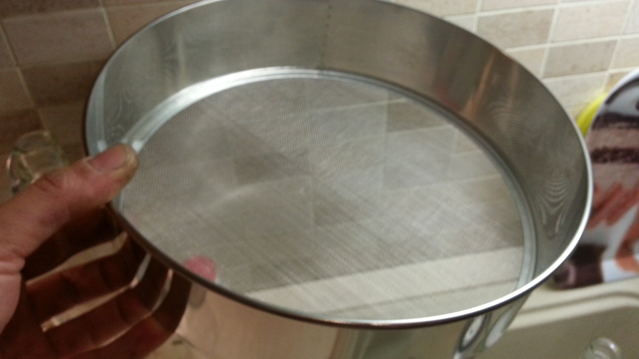

Εγώ έφτιαξα επιτέλους μεγάλο ταψί πλήρως διατρητο και έτσι τώρα χωράει άνετα 250γρ που τους ψήνω χωρίς καν να ανακατέψω ούτε μια φορά, με σκοπό να μην χαλάσω την θερμοκρασία του αέρα
Αποτέλεσμα είχε να ρίξω κατά 20 βαθμούς την μεγίστη θερμοκρασία δηλαδή στους 240
