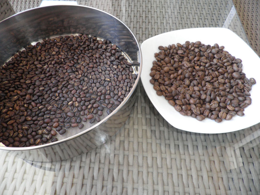

Μη αναγνωσμένη δημοσίευσηαπό mymenhir1971 » 06 Ιουν. 2014, 07:31

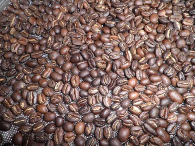

Το ανακατεμα εγινε χωρις να ανοξω πολυ την πορτα της κουζινας και για ελαχιστο χρονο με το κοσκινο να μενει μεσα στο θαλαμο...βοηθησαν βεβαια τα καταλληλα "ακαφτα" γαντια ..παντα λογω δουλειας!! Θα ανεβασω κσι βιντεακι απο Δευτερα...μηπως το Αγιον Πνευμαν βοηθησει κσι στο επομενο ψησιμον....αααααμμμμμηηηηνννν...

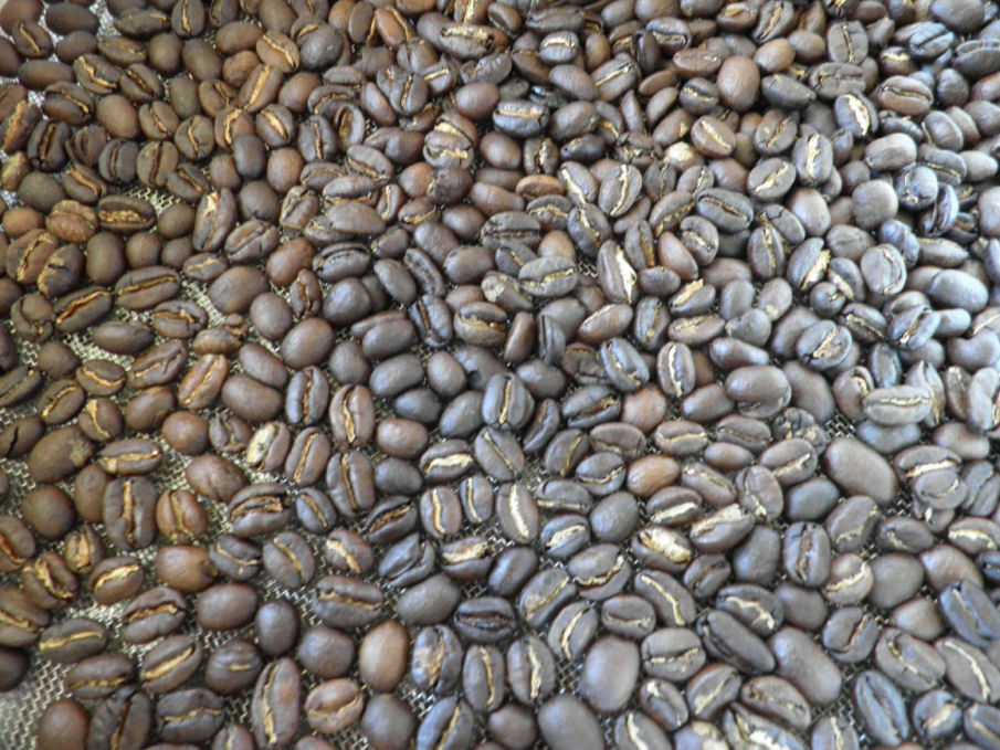

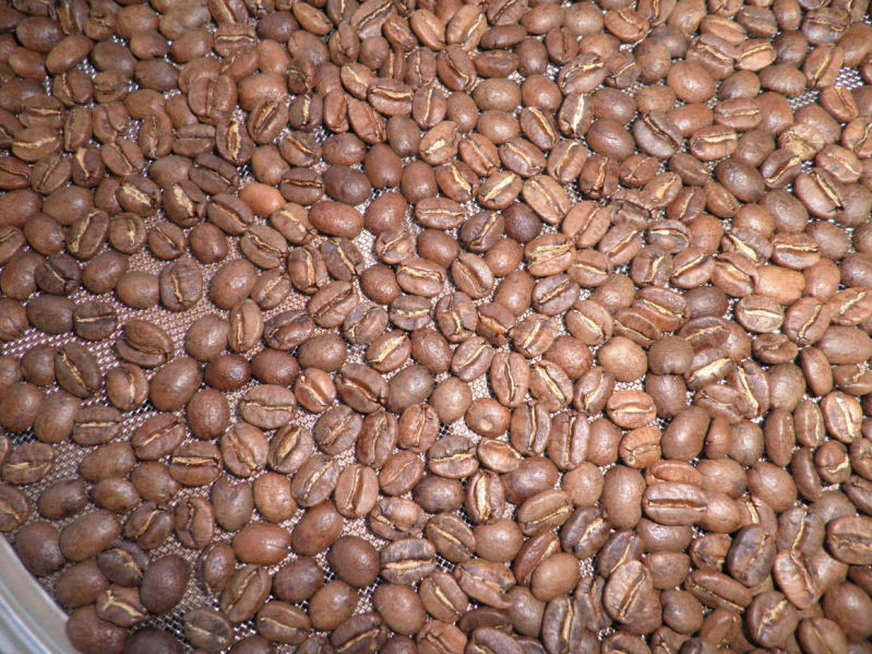

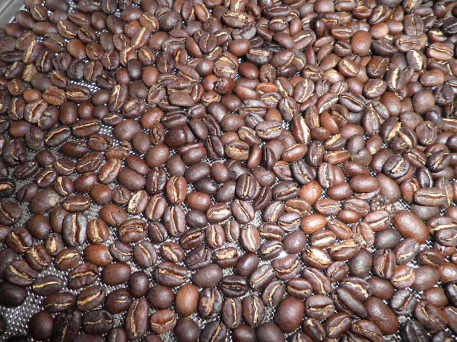

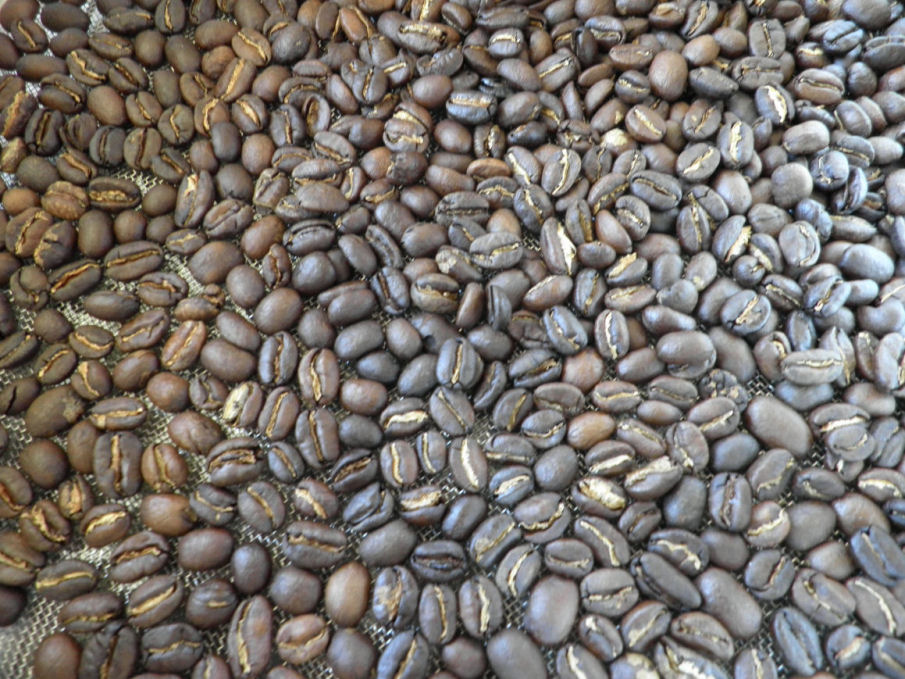

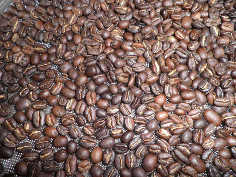

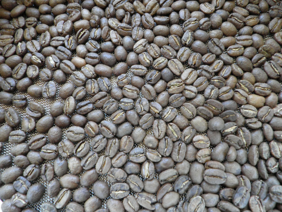

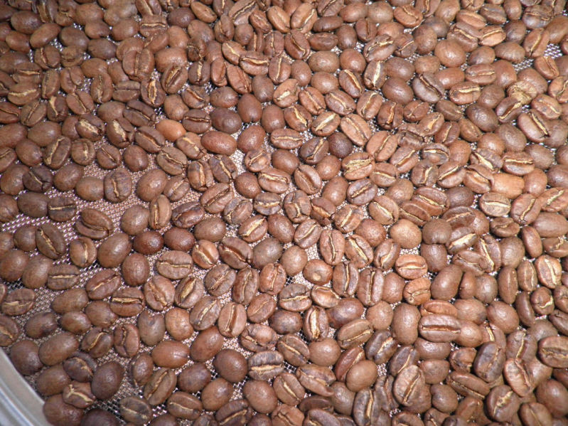

ψησαμε και μεις με τη σειρα μας
και απο τους δυο Στελιο :P
το προφιλ και στους δυο:
αερας μαζι με ανω αντισταση
5' στους 150 ανακατεμα
5' στους 200 ανακατεμα
3' στους 250 ανακατεμα
45'' ανακατεμα
45'' βγαλσιμο
τα αποτελεσματα σε πλουσιο φοτορεπορταζ :tooth:
Κολομβια με φλας
κολομβια χωρις φλας
limu
limu xoris flash
kai oi dyo
ο κολομβια βγηκε πιο ξανθος απο τον Λιμου και στους δυο το 1ο κρακ ειχε σχεδον τελειωσει στα 13'

Μη αναγνωσμένη δημοσίευσηαπό Edesso » 07 Ιουν. 2014, 22:58
Aftergr έγραψε:Βασίλη έψησες άνω αντίσταση με αέρα ή γκριλ με αέρα;
Ανω αντισταση με αερα.
Λεω στην επομενη δοκιμη να δωσω +45'' στην κολομβια και -45'' στον limu, βεβαια θα τα δοκιμασουμε πρωτα και μετα θα παρουμε αποφασεις :P
