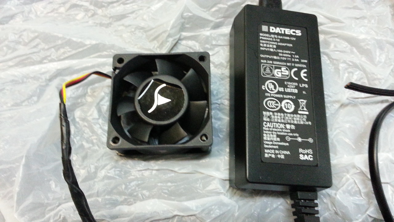

Αυτο που εσυ το κανεις με τα watt του στοιχειου(...με τι τροπο??..ροοστατη??...πες μας σε παρακαλω) εγω το κανω στελνωντας κρυο αερα μεσω του ανεμιστηριου πανω στο στοιχειο(θα ανεβασω φωτο μολις μπορεσω).Ετσι ελεγχω καλυτερα και γρηγοροτερα την θερμοκρασια.

Το τοποθετησα στις γρυλλιες εξωτερικα πανω απο στοιχειο.Κρυωνω και κατα την διαρκεια του ψησιματος αν χρειαστει και οταν κλεινω τη μηχανη για 10min προκειμενου να παρατεινω την διαρκεια ζωης του στοιχειου.
60×60 mm 12V

θα ανεβασω αμεσα ενα videaki με ολα τα mod-ρεοστατες του gene. Δεν ξερω οταν το ανεμιστηρακι σου λειτουργει με 3500 στροφες για παραδειγμα, οταν του στειλεις αερα αν θα καταφερεις να περασεις περισσοτερο? Για να το εχεις κανει λογικα εχει πετυχει.
