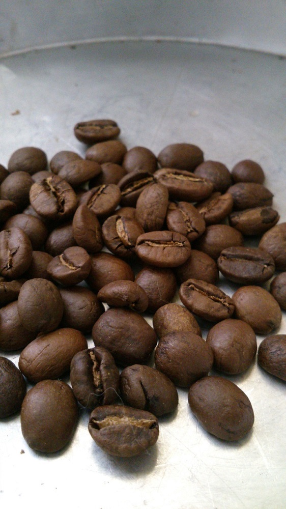

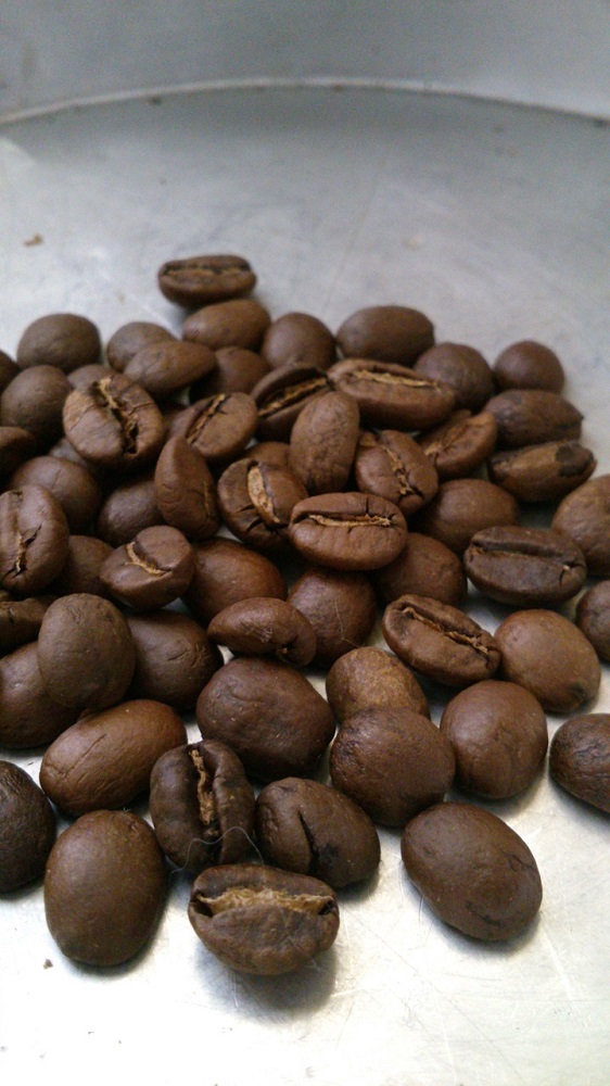

Eπειτα απο πολλες δοκιμες και συζητησεις με τον Νικο, κατεληξα τελικα οτι παιζει μεγαλο ρολο ο καφες για το ποσο ομοιομορφος θα γινει
Ενω ειχα καταληξει να γυρισω στο κοσκινο(διοτι λιμου και γιργκα εβγαιναν πολυ ανομοιομορφοι) και στο συνεχες ανακατεμα καθε λεπτο(απο την αρχη αρχη), να το αποτελεσμα στο ταψι(250γρ) χωρις ΚΑΘΟΛΟΥ ανακατεμα
Ο πρωταγωνιστης ειναι απο το El Salvador, ψημενος μονο με αερα στο μεσαιο ραφι, ξεκινωντας απο τους 150 και καταληγοντας στους 240 με συνολικο χρονο γυρω στα 15 λεπτα
Δεν παει να πει οτι προτιμω αυτον λογω του αποτελεσματος οπτικα, απλα θελω να επισυμανω οτι σταθεροτητες απο ποικιλια σε ποικιλια δεν υπαρχουν
Καθε ποικιλια ειναι διαφορετικο βιβλιο

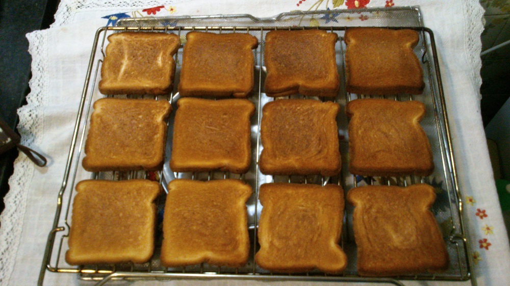

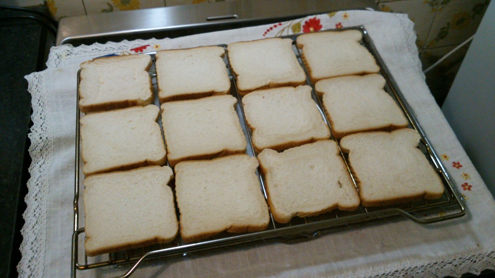

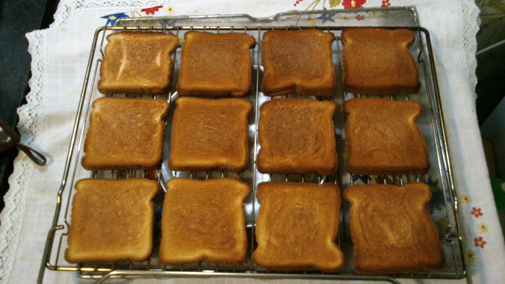

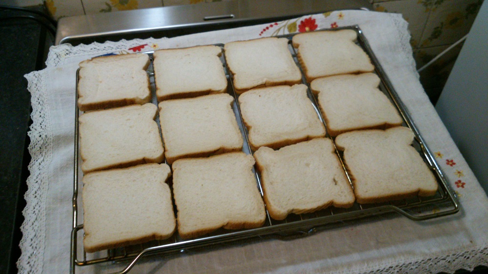

Ειπα να υποβαλω τον φουρνο μου σε ενα bread test
Και τα αποτελεσματα εδειξαν ΜΑΚΡΙΑ απο την μπροστα δεξια πλευρα
Τοποθετηση του κοσκινου πισω αριστερα λοιπον για πιο ομοιομορφα αποτελεσματα

Re: Ψήσιμο καφέ στον φούρνο
Δημοσίευσηαπό Aftergr » 09 Ιουν. 2014, 23:48
και που να δεις κατι αλλους φουρνους που ειδα στο νετ, λες και ειχαν τοιχο αναμεσα
μαλλον μπροστα αριστερα θα το βαλω τωρα που το βλεπω καλυτερα.........
