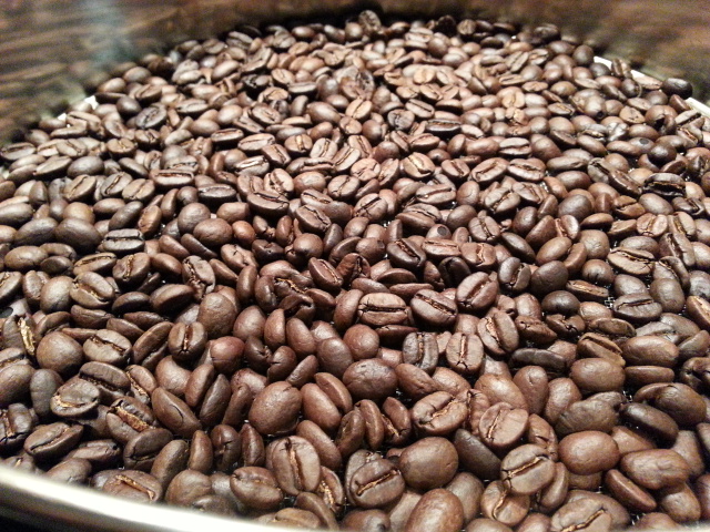

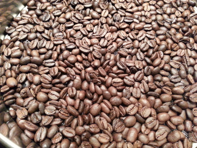

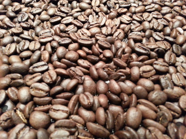

Μη αναγνωσμένη δημοσίευσηαπό mymenhir1971 » 17 Ιουν. 2014, 22:50
Τριτη προσπαθεια με Κολομβιας-Αρμενακος...προσπαθωντας να φτασω full city+

Μη αναγνωσμένη δημοσίευσηαπό Edesso » 17 Ιουν. 2014, 23:26
Στελιο 18' ή 19' ?

Μη αναγνωσμένη δημοσίευσηαπό mymenhir1971 » 18 Ιουν. 2014, 07:50
Βασιλη...18.45min...πιστευω ομως πως επρεπε να βγαλω στα 17.30-18min.... Νικο...θα τον αφησω 10 μερες(γιατι εχω διαπιστωσει πως τις θελει τις μερούλες του)και θα ανεβασω και προφιλ και βιντεο...εννοειται... Γιωργο...με κοσκινο Φ27 χωραει ακριβως 170gr...το σκεφτηκα κι εγω για δευτερο οροφο αλλα φοβαμαι πως θα περιορισει την κυκλοφορια του αερα,μιας και ψηνω μονο με αερα,χωρις να ανοιγω τον φουρνο. Καταληξαμε σε αυτον τον τροπο ψησιματος μαζι με τον Βασιλη-Edesso μετα απο κοινους πειραματισμους και κατοπιν συνεννοησης...καλημερα σε ολους..
