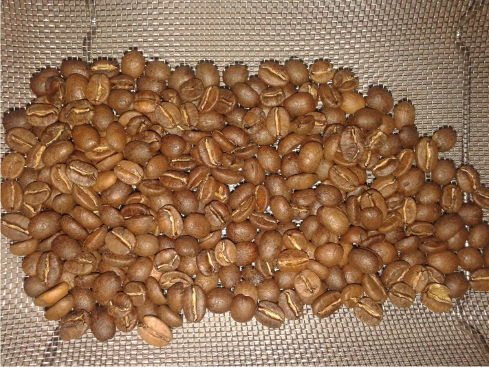

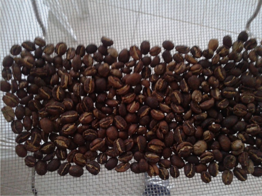

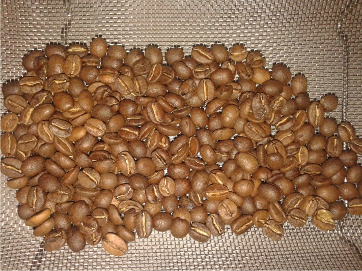

Έχω προμηθευτεί ομό καφέ εδώ και κάνα δύο εβδομάδες και έχω ψήσει δύο φορές η δεύτερη ήταν σήμερα και τράβηξα βίντεο αλλά τα έκανα βιαστικά γιατί είχα το παιδί δίπλα μου στο καρεκλάκι και ευτυχώς ήταν ήσυχο και άφησε τον μπαμπά να κάνει την δουλειά του! !!!
Την πρώτη φορά έψησα στο μπαλκόνι και μου βγήκε στα 8,30 λεπτά σήμερα έψησα μέσα κάτω από τον απορροφητήρα με 21 βαθμούς μέσα στο σπίτι και μου βγήκε στα 4,30 λεπτά σχεδόν τα μισά λεπτά!
Σε εσπρεσσο δεν τον ήπια γιατί είναι λίγη η ποσότητα (60gr ομού καφέ και μετά το ψήσιμο ήταν 50gr) αλλά σε φίλτρου είναι πολύ πιο καλύτερος από καφέδες συνοικιακών καφεκοπτείων εδώ στην πόλη μας.
YIRGADURAME Αιθιοπία
Αυτόν τον έψησα στο μπαλκόνι στα 9 λεπτά αλλά φαίνεται ότι κάτι δεν πήγε καλά!
DEL OBISPO Κολομβία
Αυτός πολύ πιο εύκολος στα 4,30 λεπτά με ομοιομορφία στο ψήσιμο και ευδιάκριτα τα κρακ.
Τελικά τα κατάφερα με φωτογραφίες και τα σχετικά!!!:Yeah: :headbang3:

Μην είσαι τόσο αυστηρός με τον εαυτό σου, περίμενα να δω χειρότερα!
Αναφορικά με την ανομοιομορφία, συμβαίνει καμιά φορά να φταίει ο ίδιος ο καφές και ο τρόπος που κινείται μέσα. Μου έτυχε προσφάτα να έχω κάποιους κόκκους μικρούς οι οποίοι ήταν περισσότερο ψημένοι από τους άλλους με αποτέλεσμα να βγάζει κάτι καμμένο ο καφές (απειροελάχιστη μυρωδιά η οποία σε εμένα δεν ήταν καθόλου διακριτή).
Αναφορικά με το σκούρο χρώμα πέρα από το ψήσιμο είναι και θέμα καφέ. Μη φοβάσαι το χρώμα (αν γίνει καμία φορά περισσότερο σκούρο) δεν είναι απόλυτο κριτήριο αυτό, συντελούν και άλλοι παράγοντες όπως η μυρωδιά, το προφίλ, το είδος καφέ, θερμοκρασία κ.α.
Αναφορικά με τον κολομβιανό που έψησες, μου φαίνεται για light roast (ίσως να φαίνεται λόγω φωτογραφίας / φλας) διότι ανέφερες ότι μπήκες και στο 2ο κρακ ! συνεπώς είσαι σίγουρος ότι (ακουστικά τουλάχιστον) είσαι σε θέση να διακρίνεις 1ο και το 2ο κρακ ?
Η φωτογραφία είναι αμέσως μετά το ψήσιμο εε ? κανονικά μετά από την πάροδο κάποιων 24ώρων είναι σύνηθες να παρατηρούμε κατά τόπους απειροελάχιστο λάδι.

Στον Κολομβίας το καταλαβαινεις στάνταρ το κρακ και είναι σίγουρο ότι μετά το πρώτο δεν μπήκα στο δεύτερο κρακ.
Στον Αιθιοπίας με το ζόρι ακούστηκαν δύο τρία κρακ και οι κόκκοι είναι όντος μικροί δεν το αφησα άλλο γιατί είχα φτάσει ήδη τα εννιά λεπτά και οι πιο πολλοί είχαν πάρει σκούρο χρώμα.
Παρ όλα αυτά τον ήπια ευχαριστα σε φίλτρου και αύριο θα τον ξανά ψήσω.
Ήθελα να ρωτήσω στο καπάκι έχεις ξανά ψήσει δηλ.χωρις να περιμένεις να κρυώσει το μηχάνημα αντέχει ή θα πάρω τον πυροσβεστήρα; :priest:

Χμμ.. υπάχουν 2 διαφορετικά κράκ το 1ο & το 2ο. Συνήθως είναι εύκολο να ακούσεις το 1ο κράκ που είναι σαν pop corn και διαρκεί (ανάλογα το προφίλ, το είδος του καφέ, την μηχανή που ψήνεις κ.α.) περίπου 2'. Στο 2ο κρακ είναι που δυσκολεύονται οι πρωτοεισερχόμενοι Roasters διότι δεν παράγει τόσο δυνατό θόρυβο (είναι πολύ διακριτικός) συγκριτικά με του 1ου με αποτέλεσμα να δυσκολεύονται να τον αντιληφτούν.
Τα ευδιάκριτα κρακ που ανέφερες ήταν του 1ου κρακ ? διότι ο καφές φαίνεται light roast.
Αυτό που θέλω να σου επισημάνω είναι ότι κατά την διάρκεια των κρακ (1ο - 2ο) ακούγονται πολλές φορές οι θόρυβοι αυτοί, δηλ. όταν μπαίνουμε στο 1ο κράκ δεν ακούμε 2 -3 φορές τον κόκκο να ανοίγει αλλά πολλές φορές όπως το Pop Corn.
Όπως ανέφερα, το 1ο κρακ είναι πολύ εύκολο να το ακούσεις και να το παρακολουθήσεις, προσωπικά δεν μου έχει τύχει να μην ακούσω το πρώτο σε κανένα από τους καφέδες που έχω ψήσει. Εννοώ μην κολλήσεις με της Κολομβίας για αυτό τον λόγο. Δοκίμασε και άλλους. Αν σου άρεσε ο κολομβιανός τότε δοκίμασε κένυα και φυσικά Santos.
Δεν έχω επιχειρήσει να ψήσω ποτέ με αυτόν τον τρόπο αλλά για να είσαι σίγουρος περίμενε μερικά λεπτά.
Τέλος, χαιρετώ την επιλογή σου να ασχοληθείς με home roasting, όσο περισσότερο εμβαθύνεις τόσο θα σε ανταμείψει.
