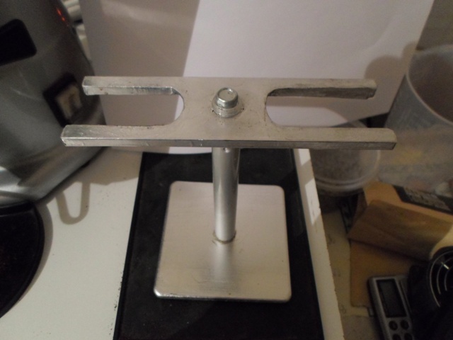

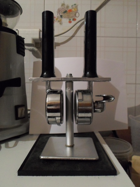

Θα σας δειξω μια αυτοσχεδια βαση για portafilter που εφτιαξα απο υλικα που υπηρχαν στο σπιτι και με εχει βολεψει πολυ.

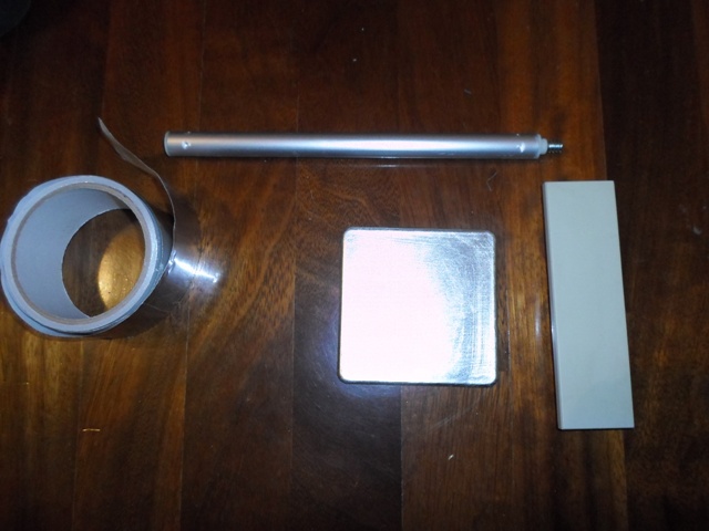

χρησιμοποιησα για βαση ενα σουβερ το οποιο ηταν ντυμενο με φυλο αλουμινιου,μια μεταλικη κολωνα αλουμινιου (απο πανακια σουιφερ),ενα bay cover απο κουτι υπολογιστη και ταινια αλουμινιου
Καταρχην κανουμε στο κεντρο της βασης μια τρυπα και την ενωνουμε με την κολωνα με περαστη βιδα απο το κατω μερος της βασης.Μετα παιρνουμε το καπακι του υπολογιστη και με το καταληλο εργαλειο(εγω χρησιμοποιησα dremmel) δημιουργουμε τις φωλειες που θα κατσουν τα portafilter μας.Επισης κανουμε και μια τρυπα στη μεση για να στερεωθει πανω στην κολωνα.Το καπακι μετα το ντυνουμε με την ταινια αλουμινιου για να δωσει την αισθηση του μεταλου και το βιδωνουμε στην κολωνα.Τοαποτελεσμα ειναι αυτο:
και μαλιστα ειναι και περιστρεφομενο.Αυτα τα ολιγα!!
