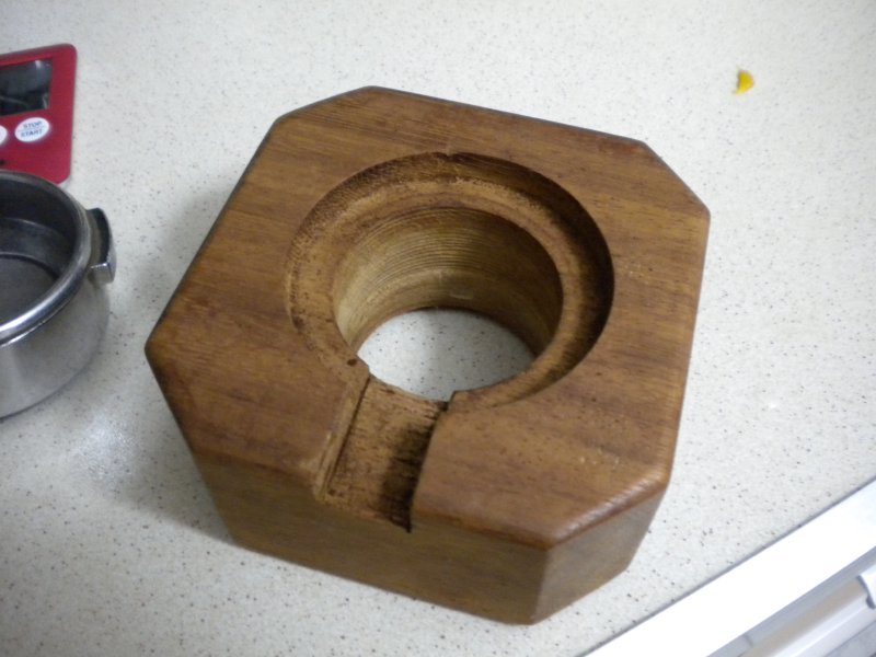

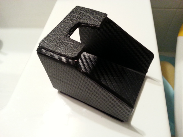

Μη αναγνωσμένη δημοσίευσηαπό mymenhir1971 » 10 Μαρ. 2014, 20:32

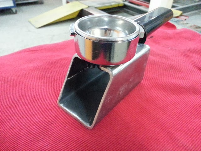

40€ δεν τα δινω με τιποτα....ετσι ξανα μανα πατεντα..

Μη αναγνωσμένη δημοσίευσηαπό ArroW » 10 Μαρ. 2014, 20:34
Αψογος...πολυ καλη κατασκευη και χρησιμη :)

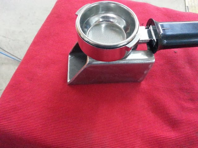

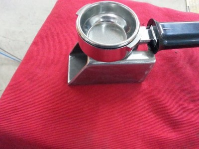

Μη αναγνωσμένη δημοσίευσηαπό konn4312 » 10 Μαρ. 2014, 20:54
Πολυ ωραια βαση,αν μου επιτρεπεις μια παρατηρηση μονο,νομιζω οτι θα σε βοηθουσε καλυτερα αν ειχες λιγο μεγαλυτερη επιφανεια επανω κατα τα αλλα :Yeah:

Μη αναγνωσμένη δημοσίευσηαπό mymenhir1971 » 10 Μαρ. 2014, 21:07
Κωστα ηταν μικρο το 'ρεταλι' ...το επομενο θα ειναι σιγουρα μεγαλυτερο

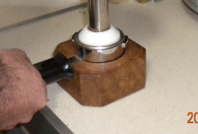

Μη αναγνωσμένη δημοσίευσηαπό konn4312 » 10 Μαρ. 2014, 22:22
Στελιο εισαι στο σωστο δρομο αν του δωσεις μεγαλυτερη επιφανεια ωστε να χωνεται και να παταει ολο το πορταφιλτερ θα σου δωσει καλυτερο πατημα αφου αν καταλαβα το χρησιμοποιεις και για το πατημα του καφε. :respect:

Μη αναγνωσμένη δημοσίευσηαπό woodsman43 » 10 Μαρ. 2014, 23:18
Στελιο θα τελειωσεις το ανθρακονημα της βορειας ελλαδος ετσι οπως πας. :lol:
Πες μας και πως το εφτιαξες βρε συ.

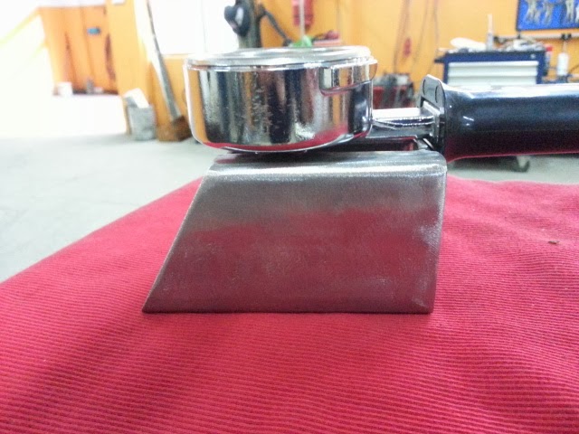

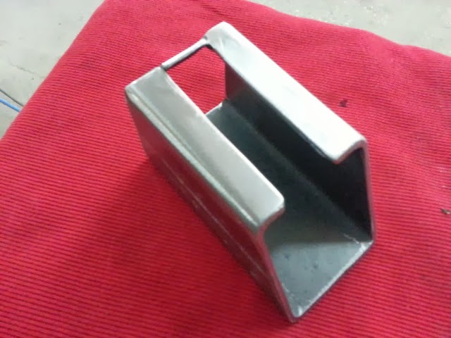

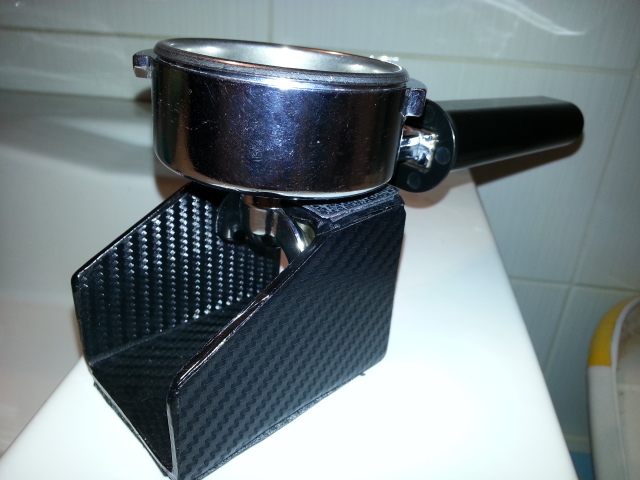

Μη αναγνωσμένη δημοσίευσηαπό mymenhir1971 » 11 Μαρ. 2014, 15:12
Μεγαλυτερο 'ρεταλι' καλυτερο αποτελεσμα.Σε σφυριλατο look...για το carbon μου την ειπε ο μαστορας..Τωρα πως το εφτιαξα;Σωληνας μορφης 5,5×6cm και παχος 3.5mm εκοψα,εραψα,αφησα και ενα "ποδαρακι" στη μια πλευρα ετσι ωστε το porfafilter να στεκεται παραλληλα(για καλυτερο πατημα-θα το χρησιμοποιει και η :waf: επιτελους) Υ.Γ.....παροπονο δεν πρεπει να εχεις ουτε εσυ Κωστα ουτε και εσυ μαστορα...κατα γραμμα η προτροπες κσι συμβουλες σας.

Μη αναγνωσμένη δημοσίευσηαπό konn4312 » 11 Μαρ. 2014, 15:35
Μια χαρα ειναι Στελιο.τωρα κανεις ομορφη δουλεια.Οσο για το ανθρακονημα μη ακους το μαστορα,αυτος και αν εχει ντυσει,μονο παντελονι δεν εχει φτιαξει ακομα απο ανθρακομημα :lol: .Αν βρεις και τεσσερις λαστιχενιες ταπουλες να του βαλεις απο κατω να μη γδερνει τον παγκο εισαι αρχοντας! :Yeah:

Μη αναγνωσμένη δημοσίευσηαπό mymenhir1971 » 11 Μαρ. 2014, 16:04
Μη μου κατηγορεις τον μαστορα....οσο για τις ταπες εχω καβαντζα..καθως και λαστιχενιες ραγες για το επανω μερος.

Μη αναγνωσμένη δημοσίευσηαπό woodsman43 » 11 Μαρ. 2014, 23:43
Πενια τεχνας κατεργαζεται.Φαινεται οτι το εχεις με το μεταλλο.Ωραια ιδεα με το δοκαρι αυτη.Το αποτελεσμα μετραει και οπως φαινεται θα κανει μια χαρα την δουλεια του.

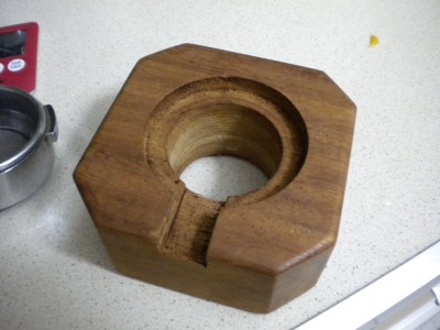

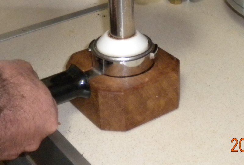

Μου θυμισες πριν αρκετα χρονια που ειχα φτιαξει κατι παρομοιο απο ξυλο για την γιαγια evolution μου.
Μου ανοιξες την ορεξη να ξαναφτιαξω κατι αναλογο για το τωρινο πορταφιλτερ.Μπελας εισαι :lol:
