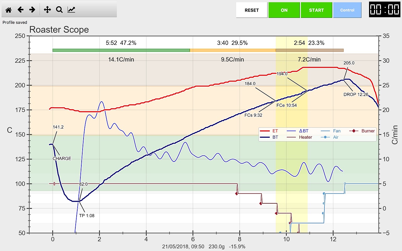

Μη αναγνωσμένη δημοσίευσηαπό Drevan » 25 Μάιος 2018, 20:53
και ένα καφεδάκι με το συγκεκριμένο setup. και το πρώτο ψήσιμο από το αναβαθμισμένο μου hottop b2k+ με σύνδεση σε mac και artisan.. Φυσικά κάθε αρχή και δύσκολη, αλλά δεν περίμενα να είναι τόσο καλό το αποτέλεσμα.. :Yeah:
