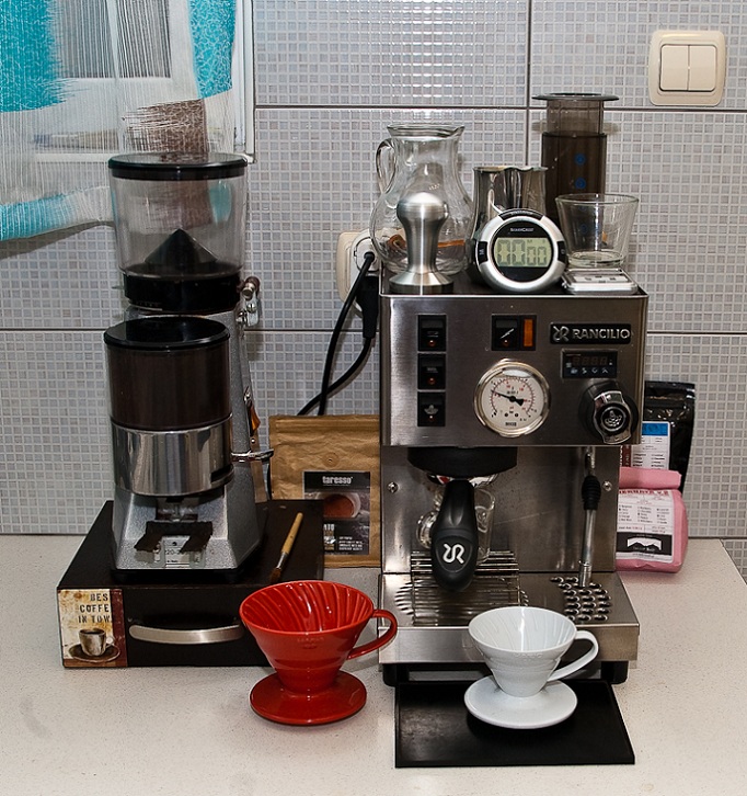

Μη αναγνωσμένη δημοσίευσηαπό Loizos » 16 Φεβ. 2014, 01:39
Ο δικός μου χώρος. Συνήθως δεν γίνεται αυτός ο πανικός πάνω από τη μηχανή. Αυτό έγινε λόγω φωτογράφησης.
Η δική μου γωνιά
Λοιπόν ο εξοπλισμός μου αποτελείται από:
Rancilio Silvia (με αρκετά mods)
Anfim Best (με λίγα mods)
Aeropress
Hario V60 01 (πλαστικό)
Hario V60 02 (κεραμικό)

Μη αναγνωσμένη δημοσίευσηαπό ArroW » 16 Φεβ. 2014, 02:08
Πολυ ομορφη γωνια φτιαγμενη με μπολικο μερακι.. :)
Μου αρεσει πολυ το συρταρι..μπραβο Loizo :)
Επισης ειδα Taresso Tigrato και Tailor Made Dernaya αν δε καν λαθος ;;
Re: Loizos - Rancilio Silvia - Anfim Best
Μη αναγνωσμένη δημοσίευσηαπό Loizos » 16 Φεβ. 2014, 02:10
Ναι σωστά είδες. Ο dernaya αγοράστηκε σήμερα και ήδη έφτιαξα 3. Θέλει ψάξιμο αλλά είμαι κοντά! Επίσης πίσω από τον dernaya βρίσκεται και ένας kelisso v.2

Μη αναγνωσμένη δημοσίευσηαπό woodsman43 » 16 Φεβ. 2014, 11:14
Πωλειται οπως ειναι επιπλωμενο και δωρο οι καφεδες μου μοιαζει ετσι οπως ειναι ολα τακτοποημενα και παραταγμενα.Αψογος.
Βεβαια υπαρχουν και κρυφα σημεια κατω απο το παγκο αλλα δεν μας συμφερει να τα δειχνουμε εεεε;
Λοιζο βρε συ δε το ειδες;Χαλασε το μανομετρο.Δειχνει 4 bar :lol:

Μη αναγνωσμένη δημοσίευσηαπό Loizos » 16 Φεβ. 2014, 12:59
Είναι ώρα να αναφέρω και τα mod που έχει αυτή η μηχανή.
Pid με ελέγχο θερμοκρασίας εκχύλισης και ατμού
Μανόμετρο για ένδειξη της πίεσης εκχύλισης.
Προθέρμανση κρύου νερού πριν καταλήξει στο boiler (by Woodsman43).
Μόνωση στο καζάνι.
Σύνδεση της μηχανής στο δίκτυο του νερού (εξού και τα 4 bar στο μανόμετρο).
Σύνδεση της μηχανής στο δίκτυο αποχέτευσης. (άλλαξα και τα πόδια της μηχανής με ψηλότερα γι'αυτό το λόγο)
Μετατροπή στο κύκλωμα της μηχανής ούτως ώστε να έχω manual preinfusion με την πίεση του δικτύου.
Τοποθέτηση της αντλίας κάτω από τον πάγκο για τη μείωση του θορύβου.
Τοποθέτηση ζιγκλέρ για τη μείωση της παρεχόμενης ποσότητας νερού από το δίκτυο (επίσης ζορίζει την αντλία και έτσι έχουμε ακόμα λιγότερο θόρυβο).
Να ευχαριστήσω δημόσια τον φίλτατο Δημήτρη (aka woodsman43) γιατί όλα αυτά έγιναν με τη βοήθεια και τις συμβουλές του!
