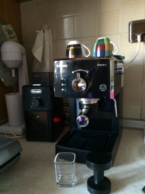

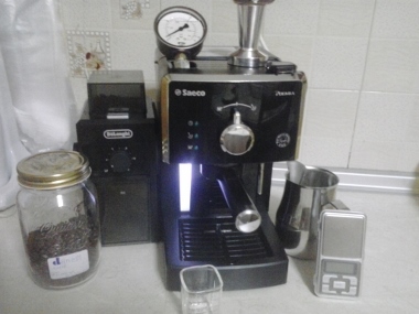

Καλησπέρα παιδιά, μόλις έκανα εγγραφή και είπα να δείξω και εγώ τα κατορθώματα μου! ;)
Συνδεδεμένο θερμόμετρο (δεν φαίνεται στην foto) με τον αισθητήρα ακριβώς πάνω στο boiler!
Μανόμετρο γλυκερίνης δίπλα στο boiler!
Αφαίρεση opv, στην θέση της προστέθηκε γωνία!
Non-pressurized portafilter
Led φωτισμός δίπλα στο δοχείο νερού
Χρονόμετρο-ρολόι casio (πάνω δεξιά στην μηχανή, φαίνεται ελάχιστα) !!! Ακόμα το ψάχνει ο αδερφός μου !!! :tooth:
Τέλος,το γνωστό mod του kg79 που κυκλοφορεί στο youtube για λεπτότερο κόψιμο!

Πριν τα mods...
after mods!!!

Γιατί η αφαίρεση της opv?δεν λειτουργούσε στα bar που ήθελες?

Γιώργο άστο είχα καλύτερη προσφορά από έναν Κινέζο που πέρασε από το cafe που δουλεύω, 1 ευρώ και με φωτισμό!
Το ξανασκέφτομαι και λέω άσε μη κάνει κανα μπαμ βραδιάτικα και πάθει εγκεφαλικό ο αδερφός μου!!! :tooth:
Πριν βάλω το casio κοιτούσα αυτό που είναι κρεμασμένο στον τοίχο...με κοιτούσαν οι υπόλοιποι στο σπίτι και έλεγαν το χει χάσει τελείως αυτός!!! :2funny:
Η opv φίλε μου αφαιρέθηκε γιατί μίλησα με ένα παλικάρι ( τον τιτανομέγιστο Στέφανο γνωστό ως ciliven στο youtube ) ο οποίος έχει αποδείξει ότι στην συγκεκριμένη μηχανή ο μοναδικός τρόπος να καταφέρεις τα 9bar στο κλείστρο είναι να αφαιρέσεις την opv!
Μετά από πολύ ψάξιμο ακολούθησα τις συμβουλές του Στεφ και νομίζω είχε δίκιο αν κρίνω από εικόνα και γεύση!
Σκέφτηκα και ένα pid ( κάτι οικονομικό εννοείται ) αλλά βαρέθηκα να ανοιγοκλείνω την saeco! :)
