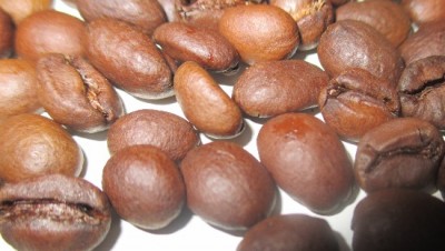

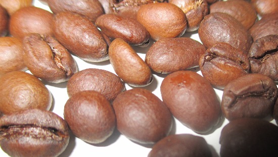

Εκ της πρώτης στιγμής που ανοίγεις το σακουλάκι γίνεται αντιληπτό το θαυμαστό άρωμά του, το οποίο ακόμη και σήμερα 12 μέρες μετά την RD παραμένει ως έχει, χωρίς να εξασθενεί (τουλάχιστον αισθητά). Παρατηρείς τους ομοιόμορφα ψημένους κόκκους του σε light - medium roast μετρίου μεγέθους και αναμένεις για το τι θα γευτείς...

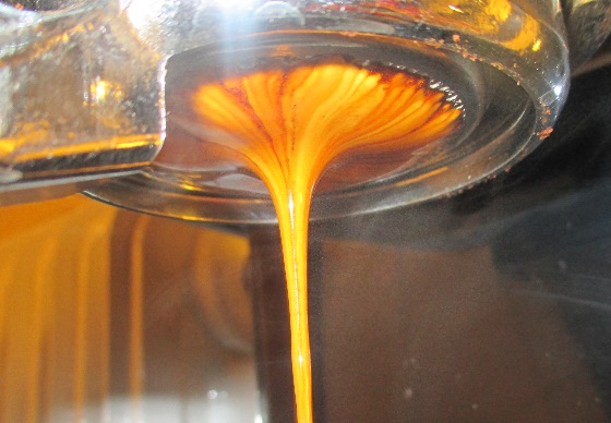

Σαφέστατα φρουτώδης, με παιχνιδιάρα οξύτητα που θα σε κάνει να ξεκινήσεις την μέρα σου με τον πιο όμορφο τρόπο. Γλυκόπιοτος με το μελάκι του, ισορροπημένος και με πλούσιο σώμα. Απ΄τις πρώτες εκχυλίσεις βλέπεις χρώματα και κώνους όπως:

Να ανεβάσω και γω μια εκχύλιση από αυτή την απίστευτη καφεδάρα. Μέλι και λουλουδικό

Υ.Γ. Αν θες την γνώμη μου, ίσως θα ήταν καλό να επικεντρωθείς ολίγον τι παραπάνω στο θέμα tamping-πάτημα και distribution-διανομή
του καφέ εντός του basket-καλαθάκι ώστε να μην έχεις chanelling και έτσι να απολαμβάνεις ακόμα περισσότερο τις καφεδάρες σου! :Yeah:

Φίλε Νίκο, σ ευχαριστώ για τις φιλικές σου συμβουλές, θα προσπαθησω να βελτιώσω το στρώσιμο. Πάντως όλα τα γευστικά αποτελέσματα ήταν σουπερ από τον συγκεκριμένο καφέ. Πριν ένα μήνα περίπου το τελείωσα τον καφέ και δεν θυμάμαι καθόλου γρ που χρησιμοποιούσα, θυμάμαι πάντως ότι σχετικά ήθελε πιο χοντρό κόψιμο και ότι τον ξεκίνησα στις 15 μέρες από την RD.

Είναι καφεδάρα ο έρμος, και παρά τις όποιες ατέλειες στην εκχύλιση που ανέβασες όπως βγαίνει μου αρέσει το χρώμα του. :Yeah:
